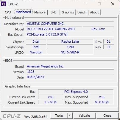

Ich habe immer vorher auf USB-Stick gespeichert. Die letzten BIOS Versionen. Das funktioniert auf jeden Fall bei Asus.
Wenn du von alten BIOS auf ein BIOS mit Intel Profilen gehst sollte man alles nochmal per Hand. Ja bei den bios von 129 auf 12b habe ich auch die settings von usb geladen.
Da war dann auch das meiste drinne. RGB Einstellungen und Lüfter musste ich neu einstellen, aber immerhin die RAM Timings wurden dann übernommen.

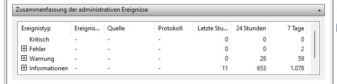

Wie schaut es aus in deiner Ereignisanzeige?
Bei mir siehe screenshot

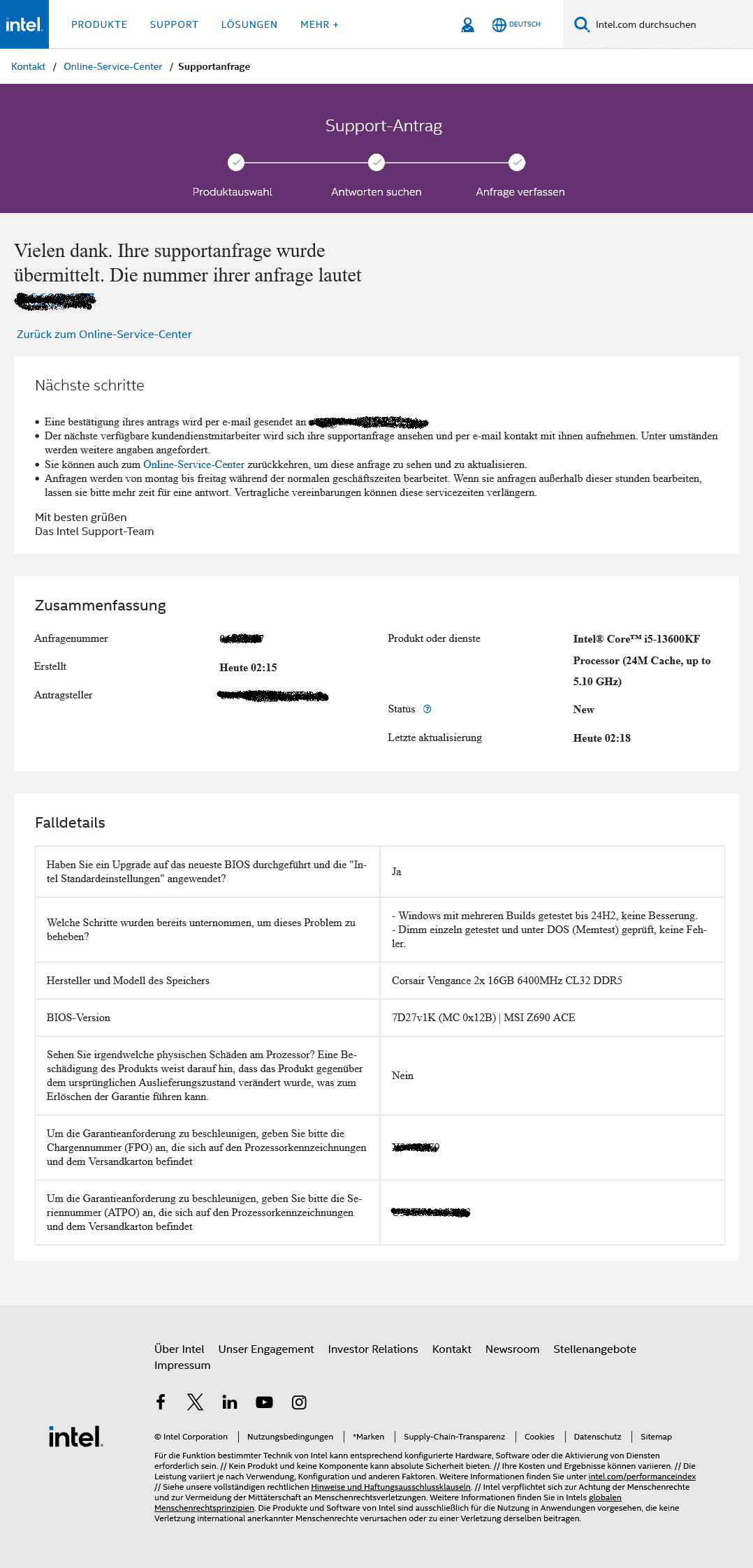

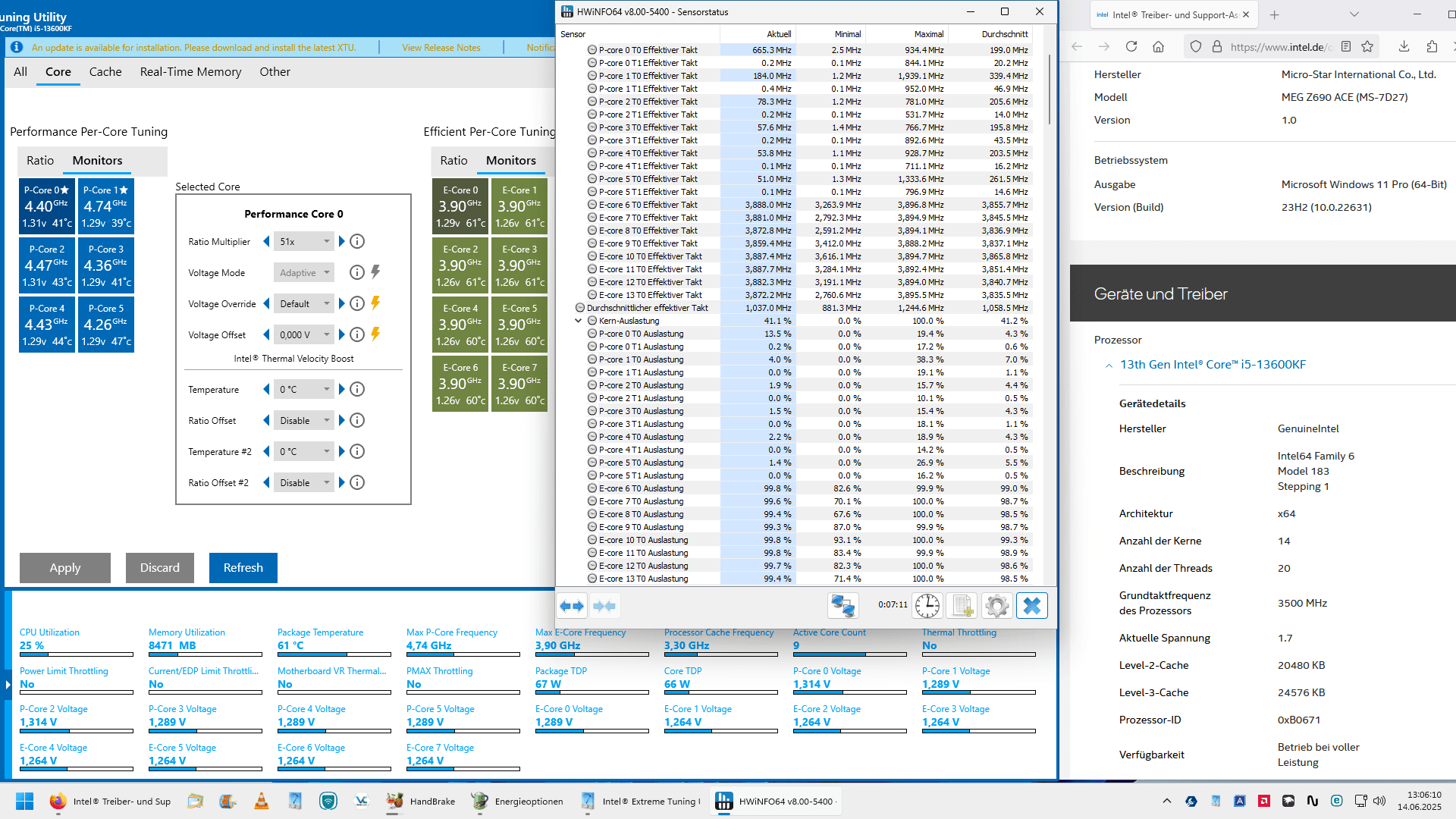

Muss jetzt wohl auch einen Garantieantrag stellen, CPU spinnt seit kurzen. :rolleyes:
E-Cores gehen bei geringer Last schon komplett auf 100%, P-Cores nur leicht. Videoencoding sehr träge, öffnen weiterer Anwendungen nebenher fast unmöglich (war vorher anders) und bei gefühlt jeden zweiten hochfahren freezt das System nach ein paar Sekunden bzw. fährt bei Teillast einfach so mal willkürlich herunter. Kein BS oder sonstige Fehlermeldung. Naja, Support Antrag mit Report-Log (Intel Diag Tool, alle geprüften Treiber i.O.) ist gestellt, warten wir mal ab. Der Dimm ist jedenfalls ok, einzeln und paarweise unter DOS stundenlang geprüft - fehlerfrei, selbst mit XMP.
CPU hat ja zum Glück, laut Intel, jetzt neuerdings noch bis 2029 Garantie und sollten die einen Degradierungsmangel stattgeben und keinen anderen Prozi auf Lager haben, dann dürfen die gerne Amazon informieren das die den zurück nehmen. Kaufe ich mir für die Talers eine 12er AlderLake, die Dinger sind wenigstens robust und bugfree! (y)

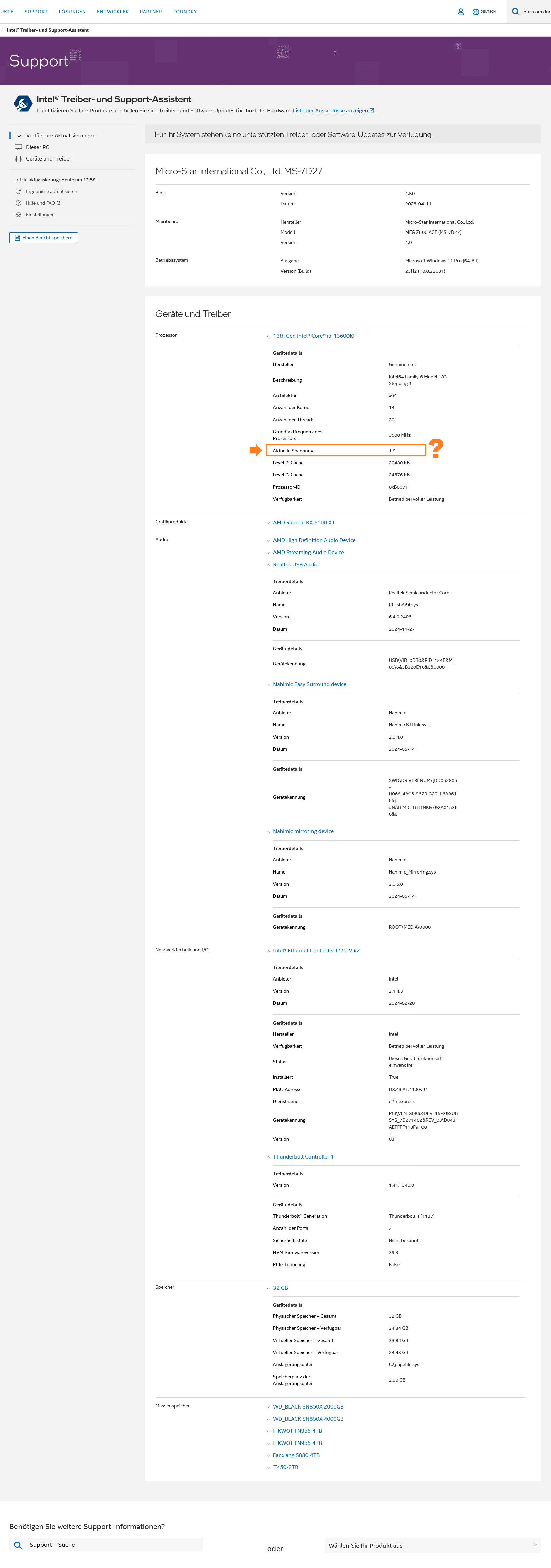

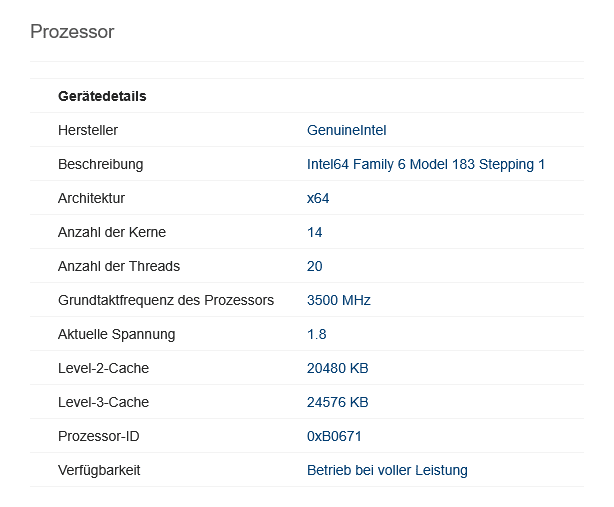

ps: Laut Intel Diag-Log läuft die CPU im Intel-Default Profil / MC0x12F mit 1,8V.? Sehr interessant. :unsure:
Screenshot 2025-06-14 at 03-09-17 Intel® Treiber- und Support-Assistent - Ausführlicher Bericht.png
Hoffentlich haste das nicht mit reingeschrieben, da XMP als OC zählt und zum Ausschluss der Garantie führt.
Wünsche Dir aufjedenfall viel Glück das es zu deiner Zufriedenheit erledigt wird (y)
Bestimmt nicht! ;)

Ich kann also nur noch die CPU als Fehlerquelle eingrenzen, zumal bei Tools wie z.b. Handbrake kurioserweise nur noch die E-Cores angesprochen werden.
Egal ob Intel Profil oder MSI Profil, die Last bei Energieplan Höchstleistung und Kodierung 4K (2160p60 4K HEVC Upscaling), sollte primär eher auf den P-Cores liegen.
Die schlafen aber und während Hb läuft reagieren alle anderen Anwendungen vom Datei Explorer über Firefox usw. extrem träge oder frieren komplett ein.

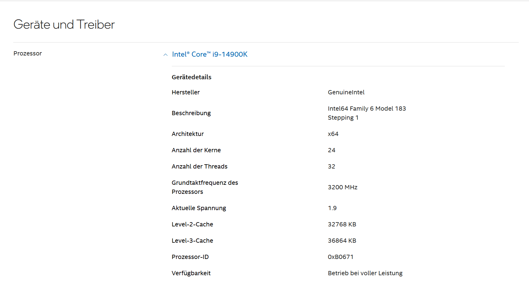

..zudem stimmt die Spannung welches das Intel Diag Tool da ausliest mal vorne und hinten nicht.

pps: Was mich aber wirklich stutzig macht ist die Spannung welches das Intel Tool immer wieder viel zu hoch und jedesmal anders ausliest.
Nach der letzten aktualisierung sind wir nun bei 1,9 Idle (im Intel-Default Profil), treiberseitig alles ok:
edit: Das ist zwar nur eine Vermutung aber durchaus naheliegend, es könnte auch sein, dass bei einen "downflash" vom z.b. letzten Bios v1L-Beta mit MC 0x12F auf Bios v1K mit MC 0x12C bzw. eine Version zuvor dann mit MC 0x12B, die Areas nicht komplett neu geflasht werden und "Reste" des neuesten MC (bei mir dann, da mal bis 0x12F geflasht) vorhanden sind die jetzt zu diesen Troubles führen. Das ist aber nur eine Idee. Da das Board ja zum Glück über zwei (umschaltbare) Biosbausteine verfügt, werde ich das mal die Tage testen und auf Bioschip B via USB-Flash ein Bios mit MC 0x129 flashen. Da dürfte noch die uralt first Release Version drauf sein.

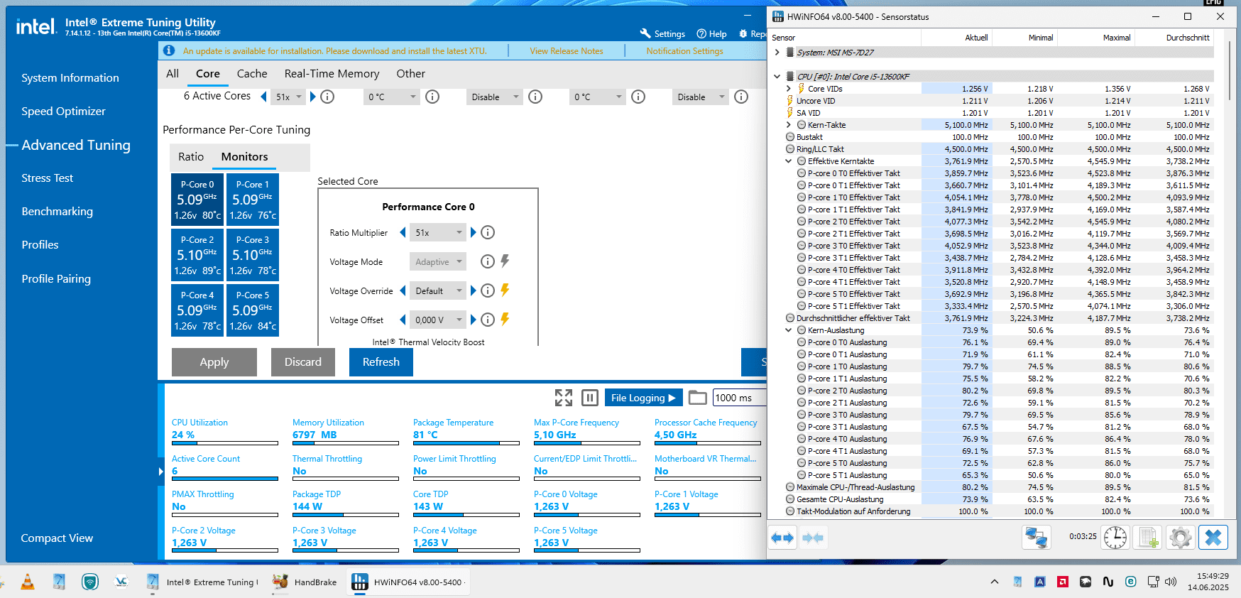

Was die Spannung angeht zeigt es hier auch die 1.9 an.
Ja, Auslesefehler. Hatte ich schon vermutet aber gut, dass du es auch mal geprüft hast.
Intel soll das bloss nicht als "Vorlage" für irgendwas verwenden. :fresse:
Ich glaube bei 1.9V wäre die CPU schon längst durch :fresse2:
