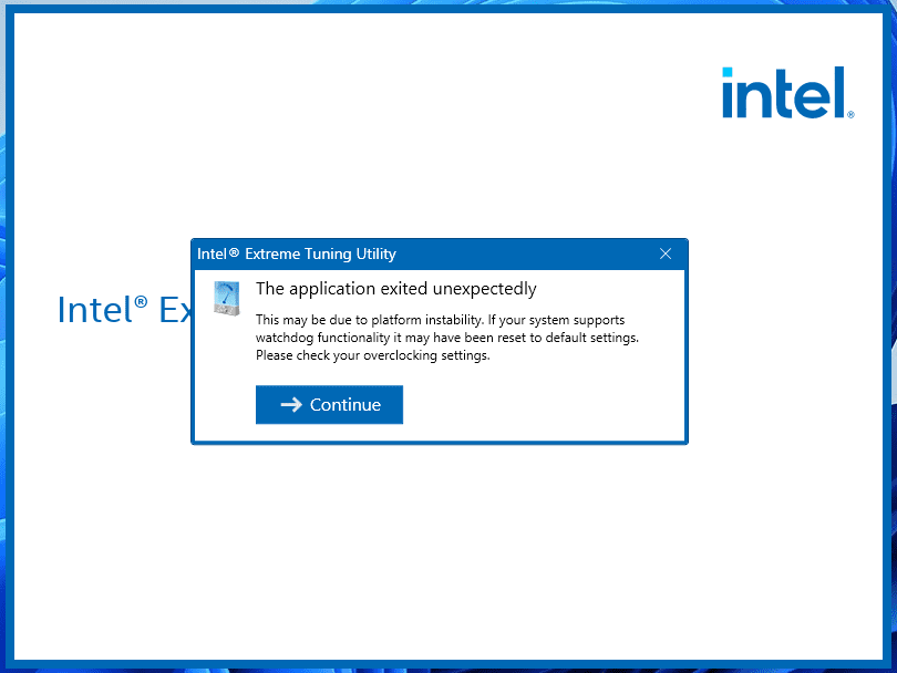

Beim Start von XTU wird mir ab und an eine "instabile OC"-Warnung angezeigt, System läuft aber im default Intel Setting.

pps: Welch Zufall, da ist die XTU Meldung wieder (zum 4ten Mal seit 12C):
..ach, jetzt sind die Intel Defaultsettings schon OC? ..und was bitteschön ist denn dieses "Watchdog" schon wieder? :unsure:

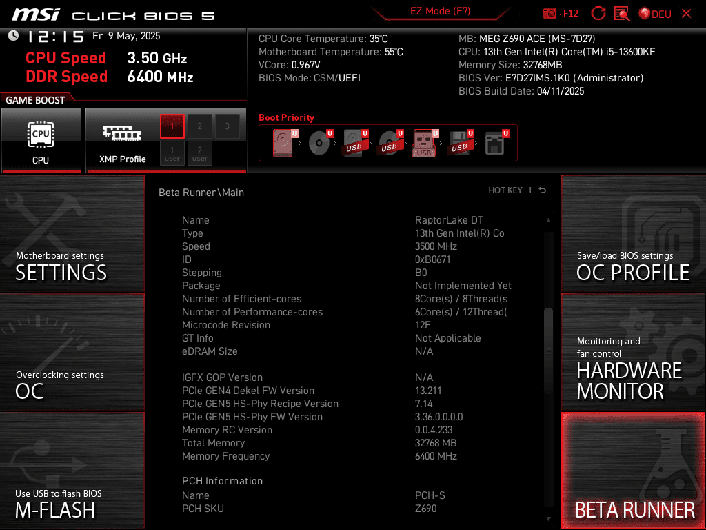

Update 2: Habe den Fehler gefunden, MC 0x12F steht jetzt drin! (y)

ps: Ok, das "F" MC ist drauf aber woran sehe ich nun wo und ob sich was wie verbessert hat (oder auch nicht)?
Hast du dich nicht über Probleme mit dem vorherigen MC beschwert und die sind nun weg? Aber generell dürfte der neue MC vor allem darauf abzielen, dass auch die degradierten CPUs wieder stabil laufen, denn das Problem ist ja ein Vmin Shift. Dies ist übrigens nicht neu, bei massivem Übertakten ist auch früher schon so ein Vmin Shift aufgetreten und dann muss man eben die Spannung etwas anheben, damit die CPU weiterhin stabil läuft. Dies dürften in den MC der Fall ist oder in einem späteren kommen wird, weiß ich nicht, aber wenn es richtig implementiert wird, vermeidet es eben die Instabilitäten, selbst wenn die CPU schon etwas stärker gealtert ist.
Ja, dass "C" MC, welches ja nichts mit der VMin Problematik zu schaffen hat und nur Secure Updates enthält.
Ich habe dieses (über Methoden die ich hier nicht näher ausführen möchte) durch das "F" MC vom Z790 Taichi im Dispatch Mode überschrieben.

Zweites Phänomen -> XTU. Hat mir einen Errorscreen geöffnet bezgl. OC/Watchdog. System läuft aber mit Intel Defaultsettings, demnach nicht übertaktet.

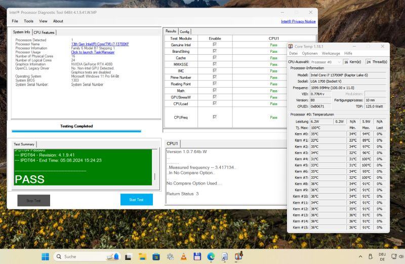

Ab und zu wenn ich Bock hab überprüfe ich die Zuverlässigkeit mit dem Intel-Tool, Ergebniss ist immer das gleiche. Auch keine Probleme
mit Steam Spiele, alles rock-stabil mit Epic-settings in 2K
