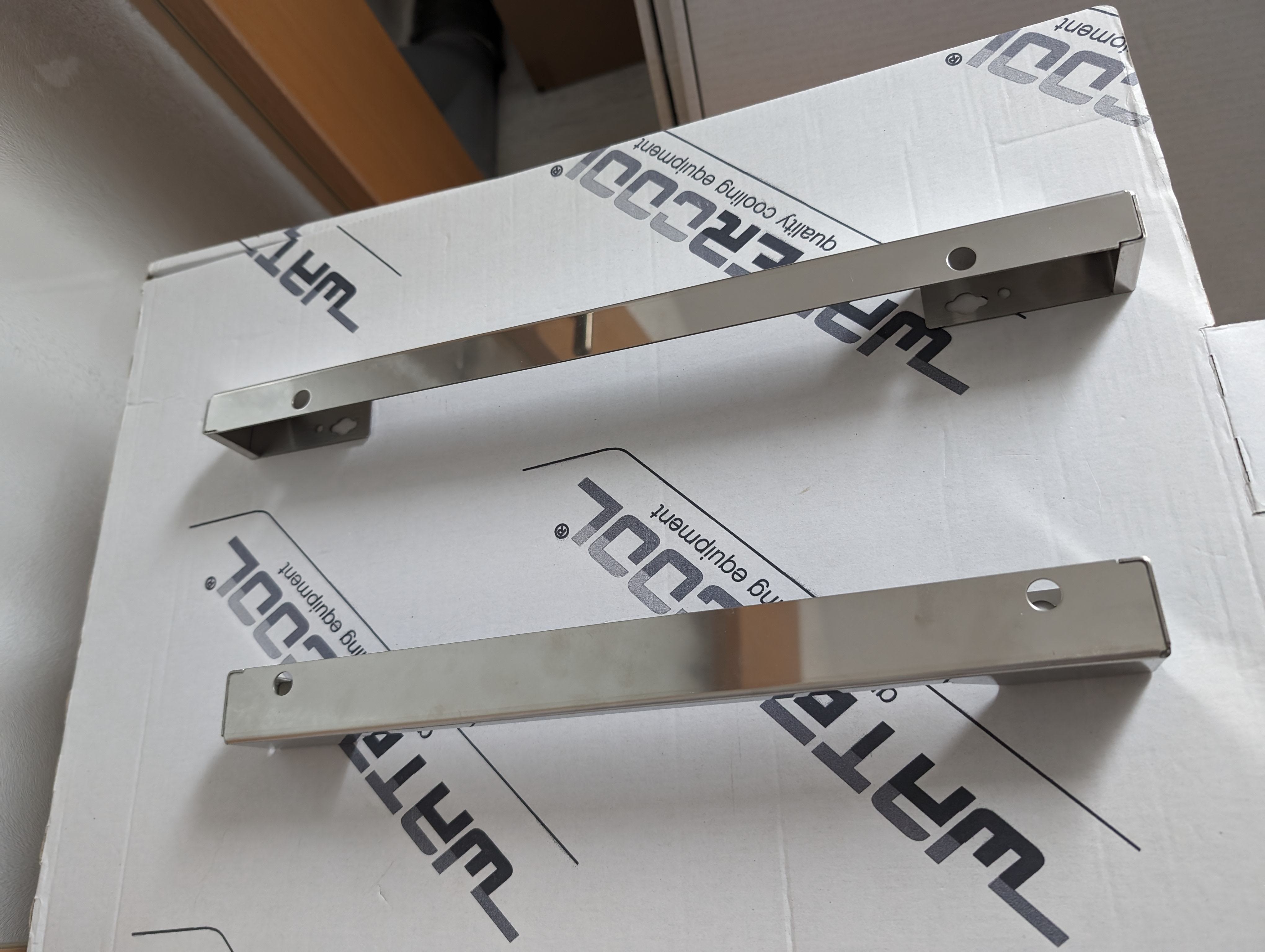

Momentan fuckt mich die Einstellung des Watercool MORA 360 ab. Ich hätte gerne einen - allerdings mit der alten Halterung. Ich mag mir den jetzt nicht noch kaufen (ist noch zu bekommen) - aber dann keine Classic-Halterung mehr bekommen. Die ist ja ebenso wie der Mora in "Stainless Steel". Gefällt mir wesentlich besser als das weiß oder schwarz und die unsägliche Form der neuen Halterung.
Ich an deiner Stelle würde nicht immer alles direkt verscherbln. Gut, bei Kühlern ist das anders. Die würde ich schnell weiter reichen da meistens auch irgendwann wegen ausbleibender neuen Halterungen nicht mehr verwendbar.
Ist das die alte Halterung? Hatte meinen 360er mal an der Wand, aber nun steht er auf Füssen.
Ja. Verkaufst du mir die? :d Die Schrauben dazu sind noch vorhanden? Was möchtest du haben?
Ich melde dich bei dir per PM. :)
Schrauben sind bestimmt auch noch da - vllt hat ja jemand noch ein Bild, welche dazu gehören. Ich weiß es nämlich nicht mehr genau.
Welche Schrauben das sind, kann ich dir sagen wenn ich heute Abend von der Arbeit wieder daheim bin. Dann pack ich meine 420er Halterung mal aus.

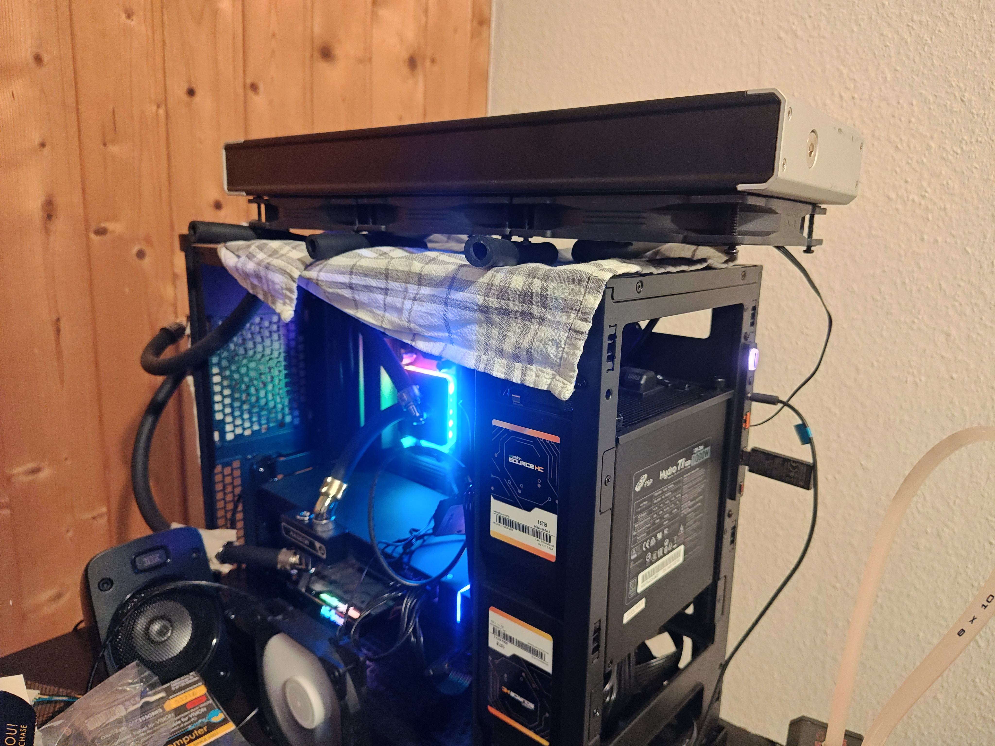

Ich habe mittlerweile die meisten der Pakete hier liegen, selbst das von EKWB oder die tausend Gummis. Allerdings fehlt das wichtigste Paket noch: Jenes mit den eine Million Lüftern. Allerdings hat dies Mindfactory wohl heute losgeschickt. Ein wenig weiter basteln konnte ich trotzdem noch, ich habe schon mal den AGB und das Pumpen-Top zusammen gedengelt. Dabei haben die Pumpen den Metall-Kühlkörper von EK erhalten. Fühlt sich schwer und fertig an und dürfte auch minimal die Vibrationen durch die Masse hemmen. Aber klar, ein Metall-Top wäre natürlich die beste Lösung. Beim Plexi-AGB mit Pumpe wurde die Pumpe ebenfalls neu von mir eingehaust. Hatte beim anziehen echt Schiss Spannungsrisse zu verursachen, sieht bisher aber alles gut aus. Trotzdem hat der braune Stift in meiner Hose einen Roman auf die Unterbux geschrieben.
Mir ist es (dank diesen Threads hier) wohl auch gelungen eine klassische Mo-Ra 360er Halterung in Stahl-Optik aufzutreiben. Was bedeutet, das wohl noch ein komplett kleiner Mo-Ra 360 Pro nachkommt. Der bekommt natürlich auch wieder irgendwann die Vollausstattung mit 18x Lüftern verpasst. Aber bis das geschieht, wird der erst mal für 1-2 Jahre hoch auf meinen Wohnzimmer-Schrank wandern und bloß rumliegen. Den kleinen Mo-Ra möchte ich allerdings etwas anders zum großen aufbauen, der soll nur mit einer EK-Pumpe direkt am Heatkiller-AGB angeflanscht ausgestattet werden. Und natürlich muss ich mir dazu eine weitere EK-DDC bestellen, da ich mir keine Pumpen zu viel mitbestellt hatte und die aktuellen drei schon verbaut/verplant sind (2x am Mo-Ra 420, eine im Plexi-AGB). Auch bräuchte ich für den noch zwei Splitty9 und so. Ist halt ein Projekt für später, ich muss aktuell erst mal zuschauen mein Gehäuse fertig umgebaut und den Mo-Ra 420 in Betrieb genommen zu bekommen. Mein Rechner schaut immer noch wie ein Frankenstein aus.

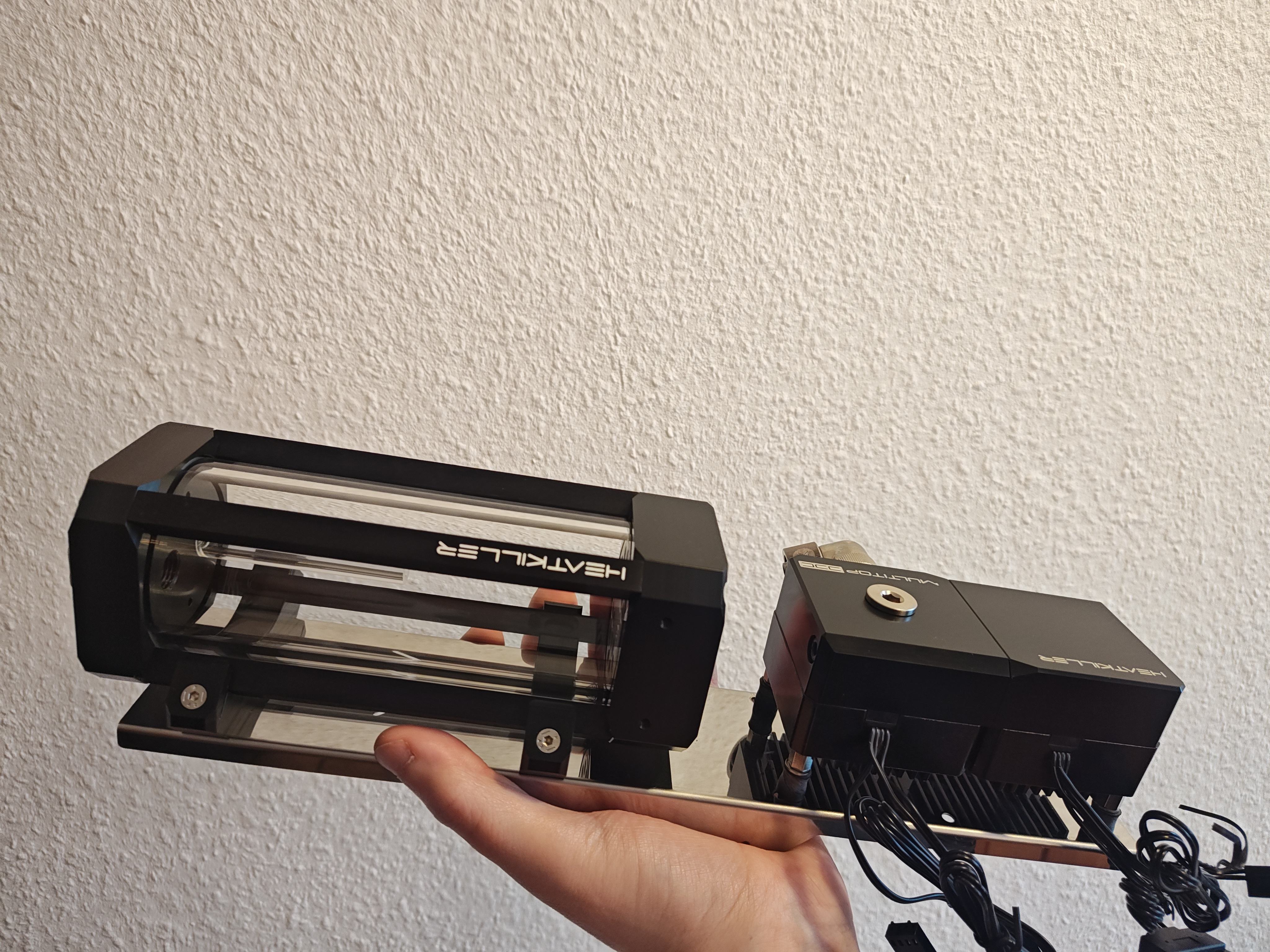

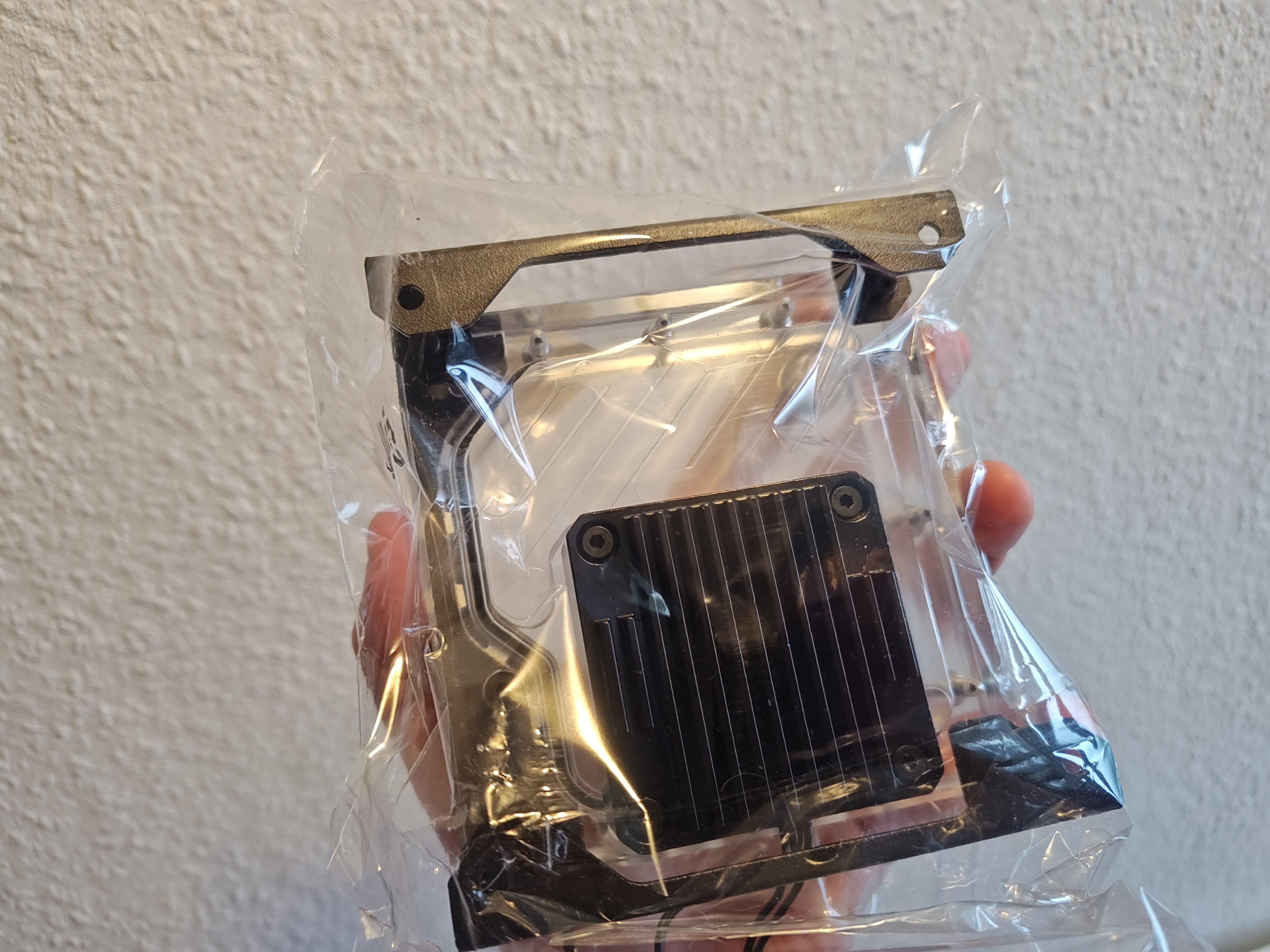

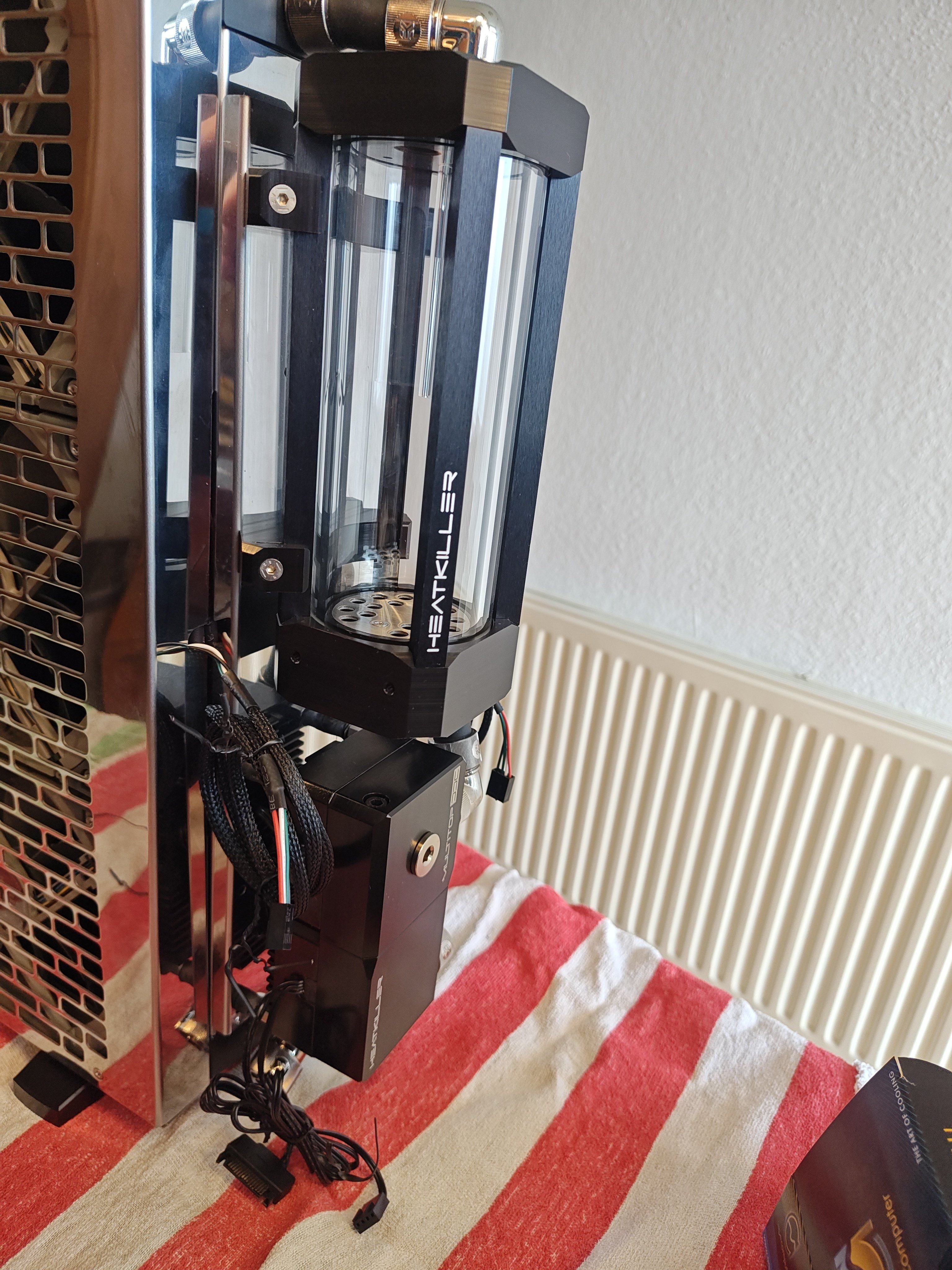

So würde der AGB mit integrierter Pumpe am kleinen Mo-Ra ausschauen:
Das ganze käme dann auf's kleine Montage-Blech geschraubt.

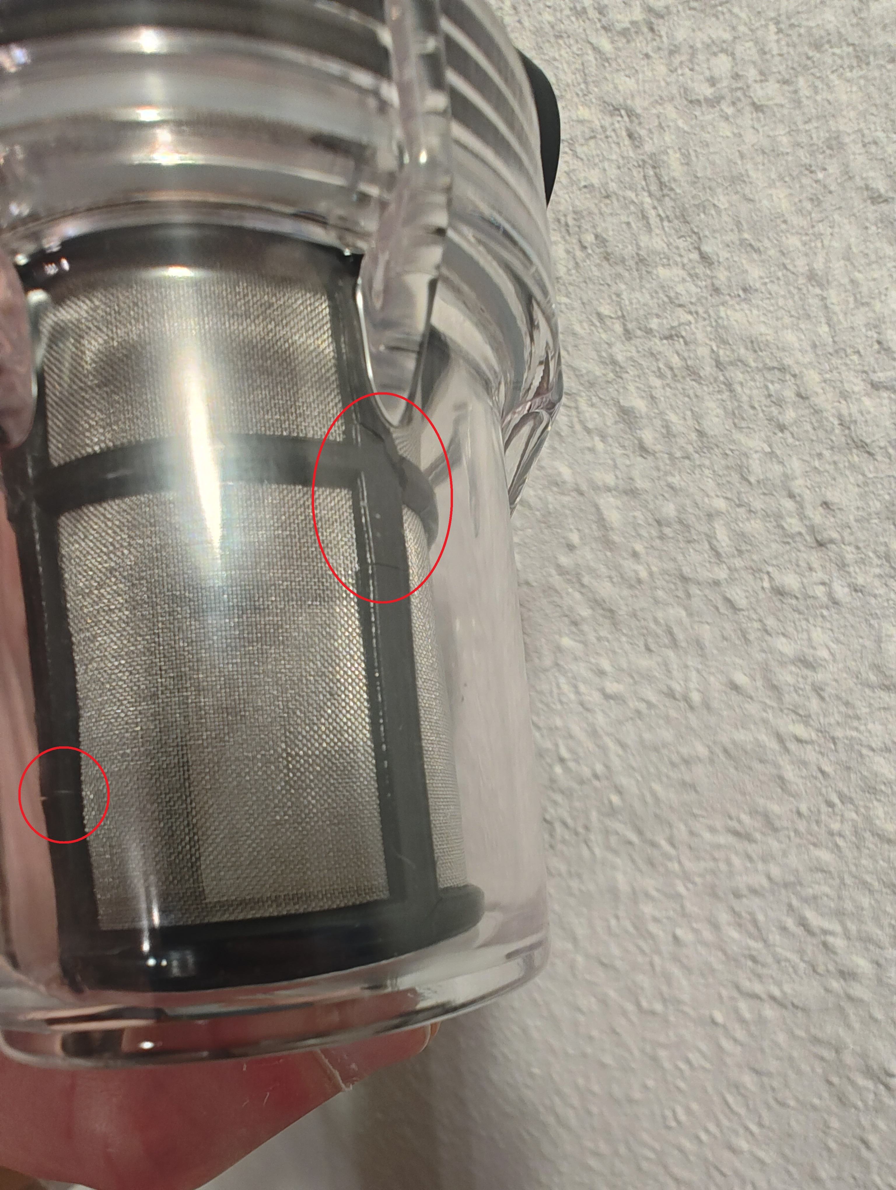

Den Filter habe ich heute von der Post abgeholt. Der Filtereinsatz ist an mehreren Stellen gebrochen. Ganz toll - und für so eine "Qualität" verlangt Alphacool 30 Euro? Finde ich schwierig, es können sich Bröckchen/Bruchstücke ablösen und Pumpe oder Kühler verstopfen.
tja die typische alphacool Qualität , genau solche Erfahrungen habe ich auch mit der Firma
von defekten pumpen , über risse im agb deckel bis hin zu fehlenden dichtungen war bei mir schon alles dabei ...

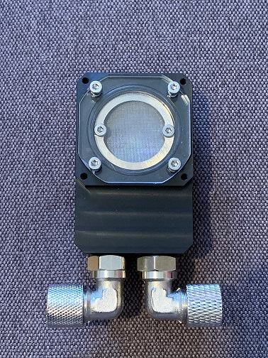

wieso hast du nicht den genommen :
LINK

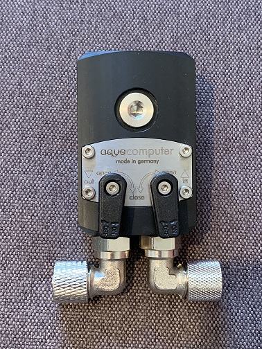

no brainer seit 2009 (zwischenzeitlich mit 2xG1/4) : https://forum.aquacomputer.de/weite...647-neu-filter-mit-ventilen-und-einbaublende/
Ersatzteile:
1.) https://shop.aquacomputer.de/product_info.php?products_id=3382
2.) Kommentarbereich Bestellung:
1x Pos. Nr. 93639 Ersatzteil Acryglas-Sichtfenster für Filter mit Edelstahlgewebe, Absperrhähnen und Einbaublende, G1/4 : 4,90€
Ich glaube, der Sinn der Wahl des großen Filters gegenüber dem Barrow oder dem AC Filter war, dass man keine Durchflussbremse hat.
Ich hab den quasi identischen Filter wie der Barrow, nur von Bitspower und bin mit dem auch zufrieden, so ist es ja nicht... Aber ja, kostet Flow (wenn auch nicht so viel wie der AC).
Die kleinen Filter sind Durchflussbremsen. Der große von ALC nicht, sobald man mal die Luft raus hat. Aber klar, wenn man ein Montagsmodell erwischt, dann ist das natürlich nicht gut.
er hat 2x ddc pumpen - damit ist einem wohl die "bremse" vom durchfluss egal - das aquacomputer teil wollte er wohl nicht wegen platzgründen
Ersatzteile:
5% bzw. 108,5 ohne Filter vs. 103,5 l/h mit „Aquacomputer Filter mit Edelstahlgewebe, Absperrhähnen und Einbaublende G1/4“ finde ich nicht dramatisch und keine Durchflussbremse.
So ist es. Ich wollte halt etwas mit richtig viel Filterfläche. Und ich habe ja sowohl den von Barrow wie auch den Phobya bzw. Magicool-Filter (den ich ohne Plexiglas und richtig vernickelt optisch ansprechender finde)
Dann hast du auch Kugelhähne statt Kupplungen im Einsatz? Denn Kupplungen kosten dich im Bestcase genauso viel Durchfluss wie der AC Filter.

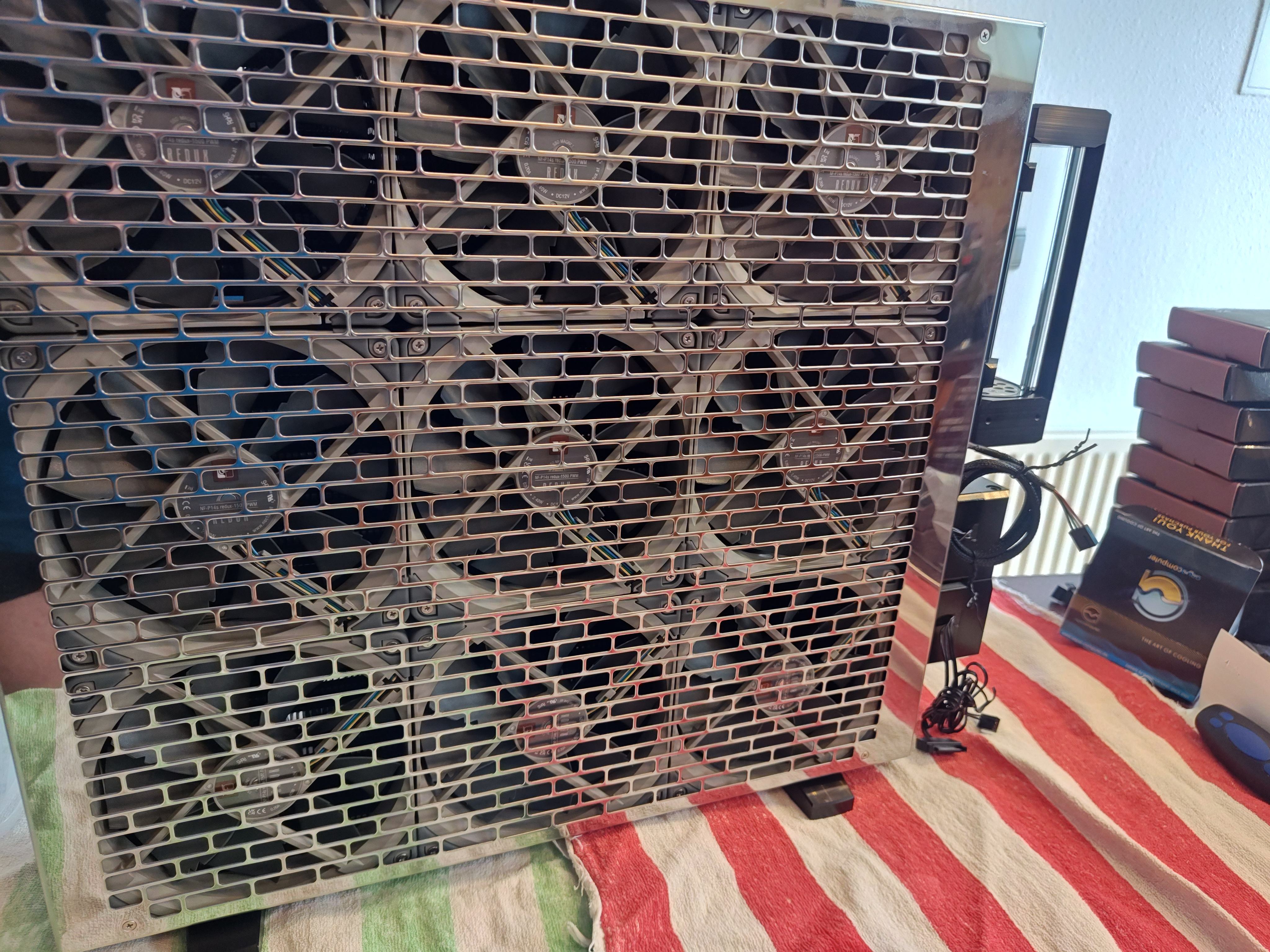

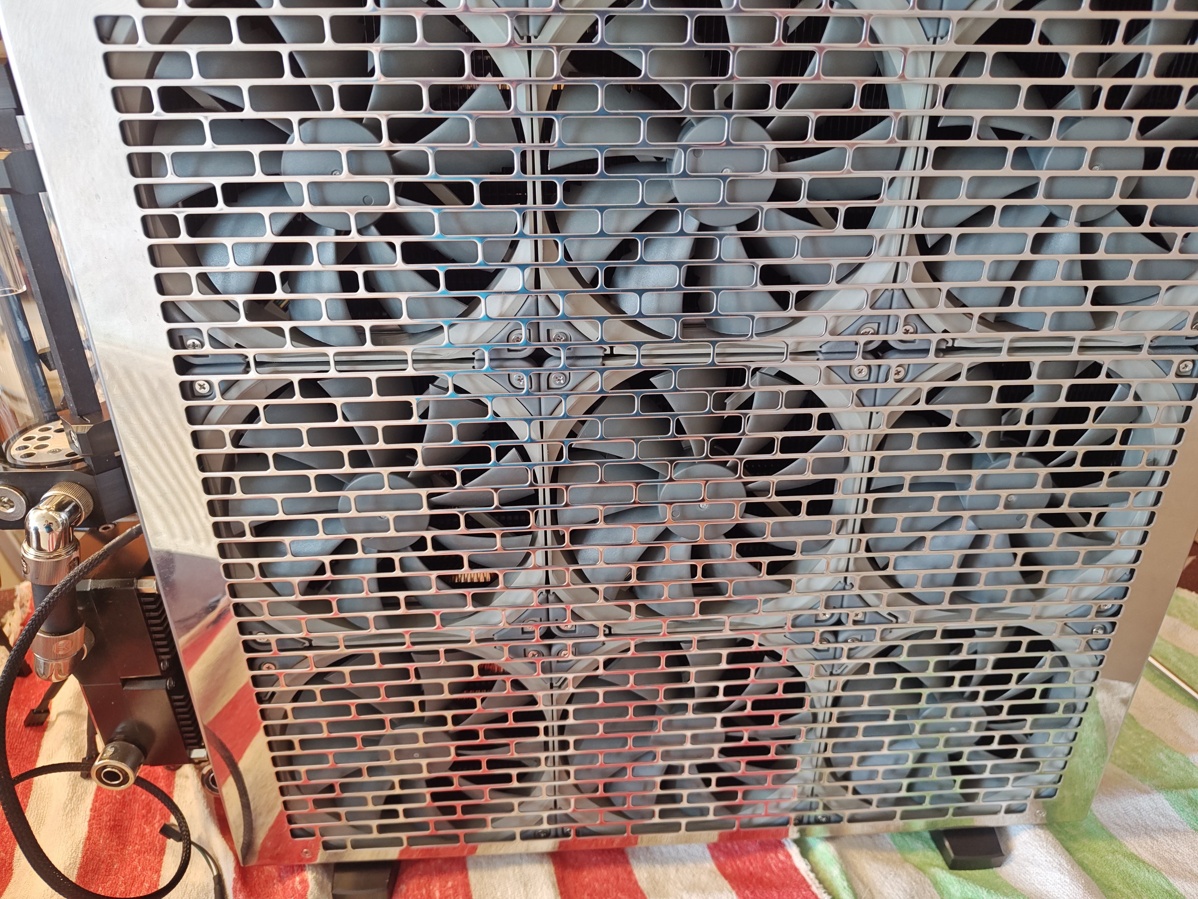

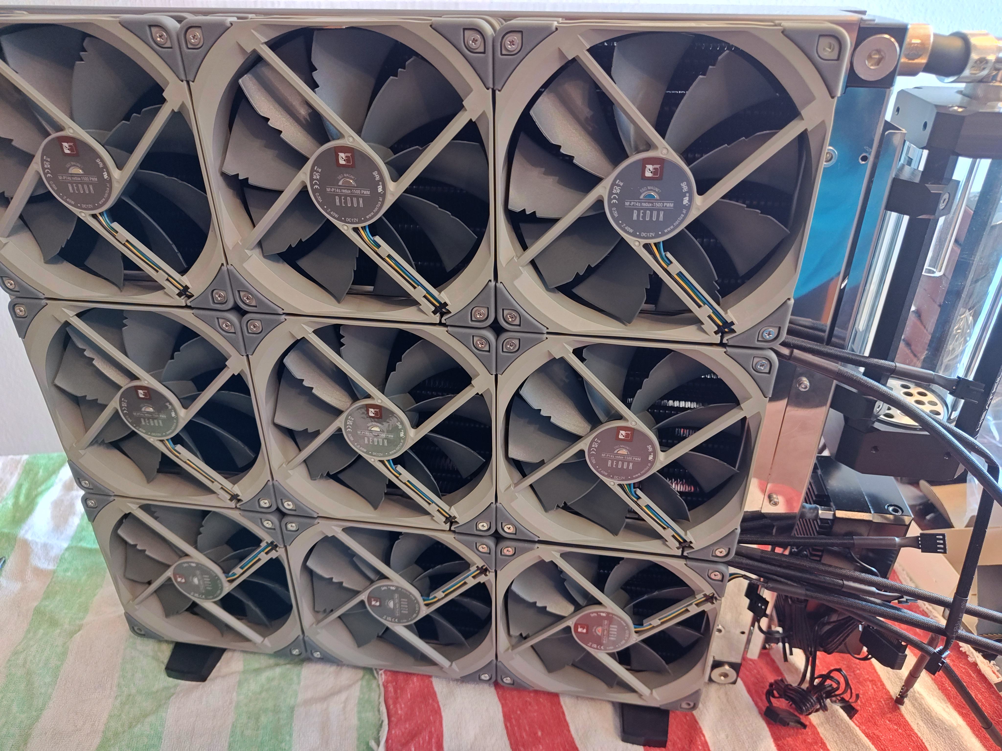

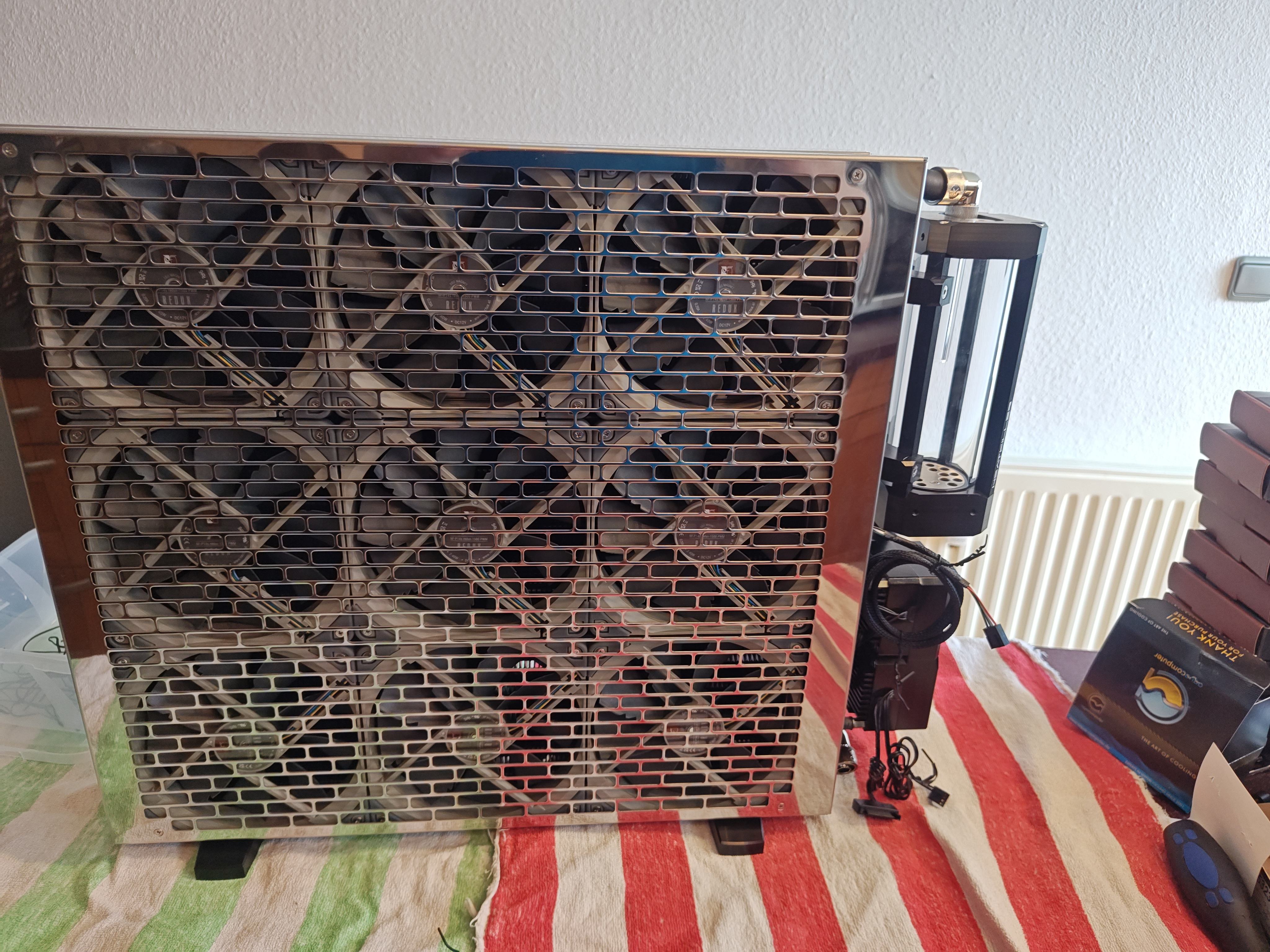

Habe das Mindfactory-Paket gestern auf den Weg zu meiner Nachtschicht abgeholt, mitgenommen und heute dann schon mal so weit den Mo-Ra zusammen geklöppelt. Die Gummiecken und gezackten Lüfterblätter sowie allgemein die Farben finde ich sehr interessant in dieser Kombination. Ich bin gespannt, wie er sich im Einsatz schlagen wird. Unter jeder Blende steckt ein Splitty9, die zwei nach draußen geführten Kabel werden dann in ein Splitty9 Active gehen. Die Verzwirbelung der Kabel mache ich später noch schön, vielleicht wechsel ich auch auf Kabelbinder. Allerdings läuft man da immer Gefahr beim Aufknipsen die Ummantelung zu beschädigen. Insgesamt plane ich ja mit einer SATA-Stromleitung und zwei PWM-Master-Control-Leitungen für die Lüfter und Pumpen. Werde mich dann jetzt hinlegen und pennen (weil Selbstständiger Schichtarbeiter und so) und morgen dann weiter den Umbau meines Frankenstein-PCs voran treiben. Wenn ich die ganzen 10.000 Packungen auch mal aus der Küche geräumt habe, kann ich vielleicht auch mal ein paar schönere Bilder machen. Ohne meine Putzlumpen als Kratzschutz unten drunter und so.
PS: Ich habe auf beiden Seiten Blenden drauf. Das eine Bild soll nur ein bissel besser die Lüfter zeigen.
IMG_20240407_113938850_HDR.jpg IMG_20240407_113928153.jpg IMG_20240407_124232054.jpg IMG_20240407_124252301_HDR.jpg IMG_20240407_124258234.jpg
