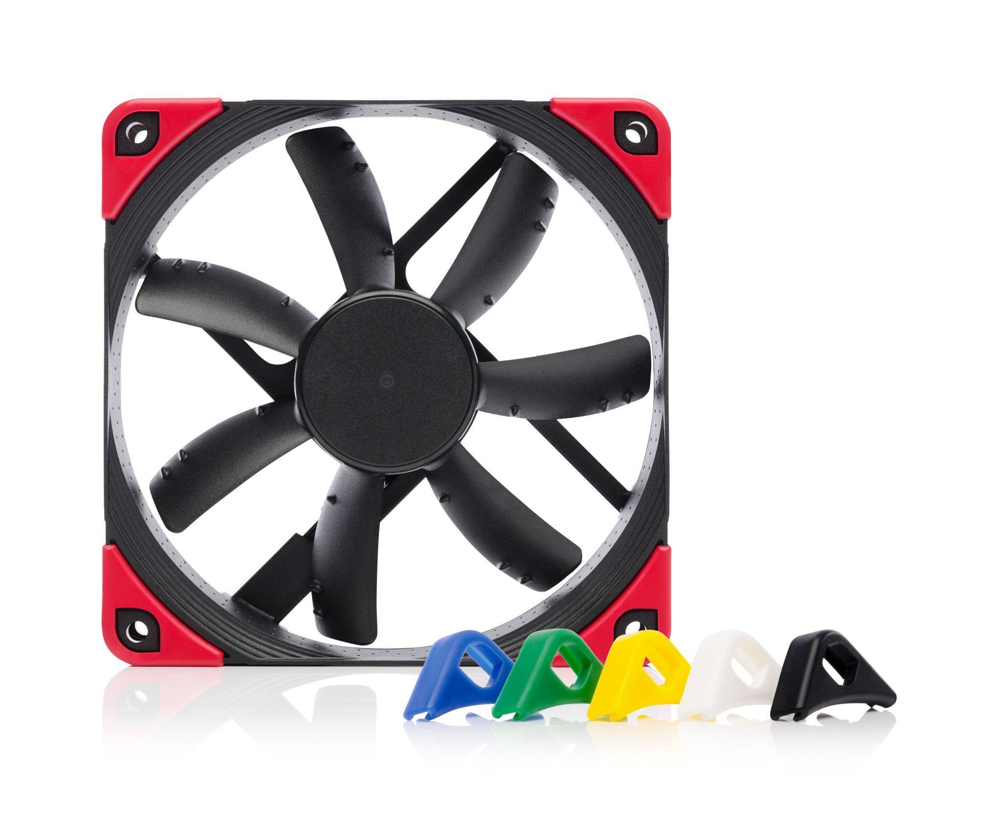

die NA-SAVP1 Kantengummi-Sets brauchst du nicht , du brauchst pro lüfter ja nur 4 gummis (die sind bei jedem lüfter dabei) da du die shrouds von noctua verwendest ...
die shrouds werden in den lüfter gesteckt (ohne gummi) ...
auserdem brauchst du nicht die NA-SAVG1 sondern die NA-IS1-12
NA-SAVG2 sind also lediglich Dichtgummis, die NA-IS1-12 Sx2 die Schrouds? Ohje, dann brauche ich ja noch mehr verschiedene Produkte!😭 2x Vibra-Gummis für den Hecklüfter (besser 3x kaufen um auch einen für den Boden bei verkürzten Radiator zu haben) und 12x Shrouds für die Radiatoren. Das wird immer undurchsichtiger, komplizierter und komplexer. Die NA-SAVP1 braucht man sehr wohl, da nur für eine Seite diese in der passenden Farbe vorliegen und die restlichen bunt sind. Wenn ich mich mal zum Wechsel entschließen sollte, hätte ich die gerne alle einfarbig und beidseitig bestückt. Der Optik und dem Gefühl wegen.

genau , mach dir bei geizhalz einfach mal eine liste
und wenn du doch paar gummis brauchst - melde dich , kann dir paar schicken für porto xD hab da vielleicht ein paar übrig (hab 2 so packungen voll) :ROFLMAO::unsure::unsure::ROFLMAO:

Dumme Frage, aber bei zwei Shrouds an einen Lüfter - wären da nicht eher 5mm längere Schrauben angebracht? Oder passt das noch alles mit dem, was EK da mitliefert? Sind glaube ich M3x30mm. Also lieber M3x35mm dazu bestellen?
nur bunte die schwarzen hab ich selbst in nutzung

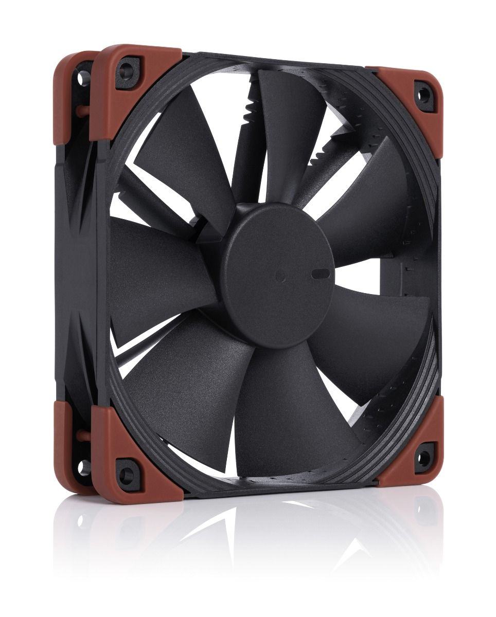

Habe ich produkttechnisch bereits alles bedacht:
Der NF-F12 industrialPPC-3000 PWM kommt ans Heck...
...nein, Spaß. Der hier natürlich: Noctua NF-S12A

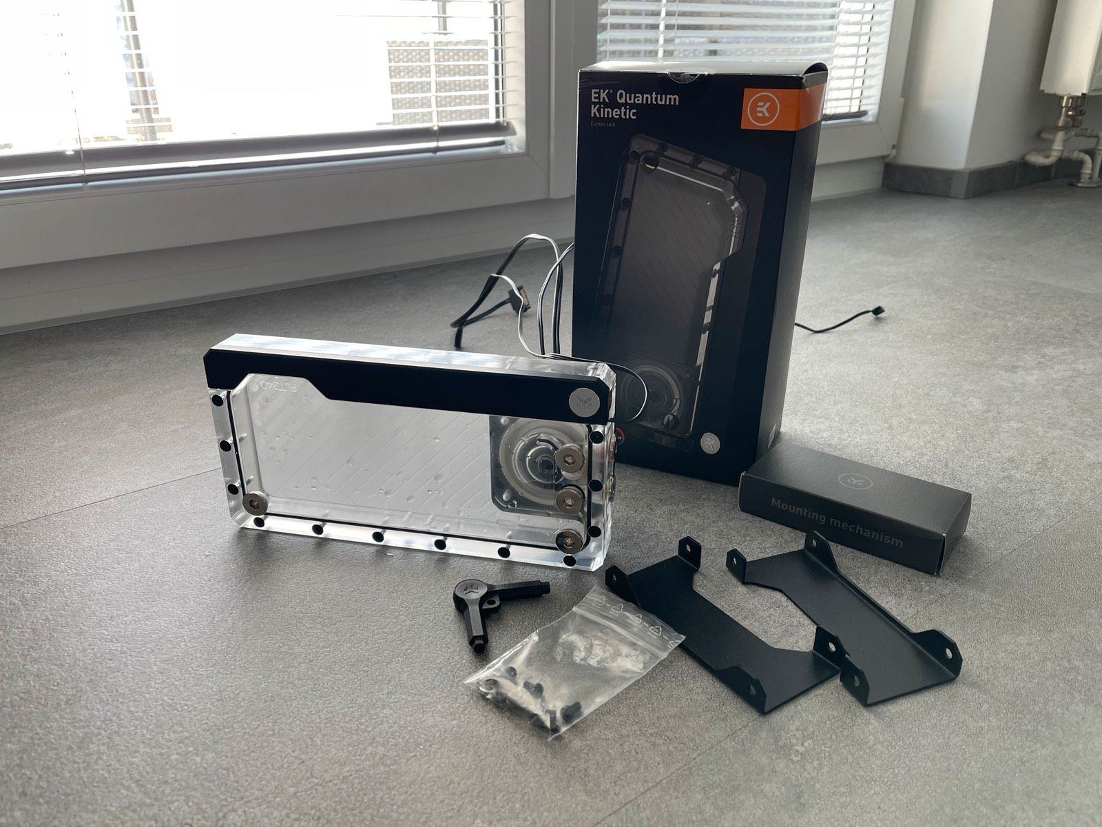

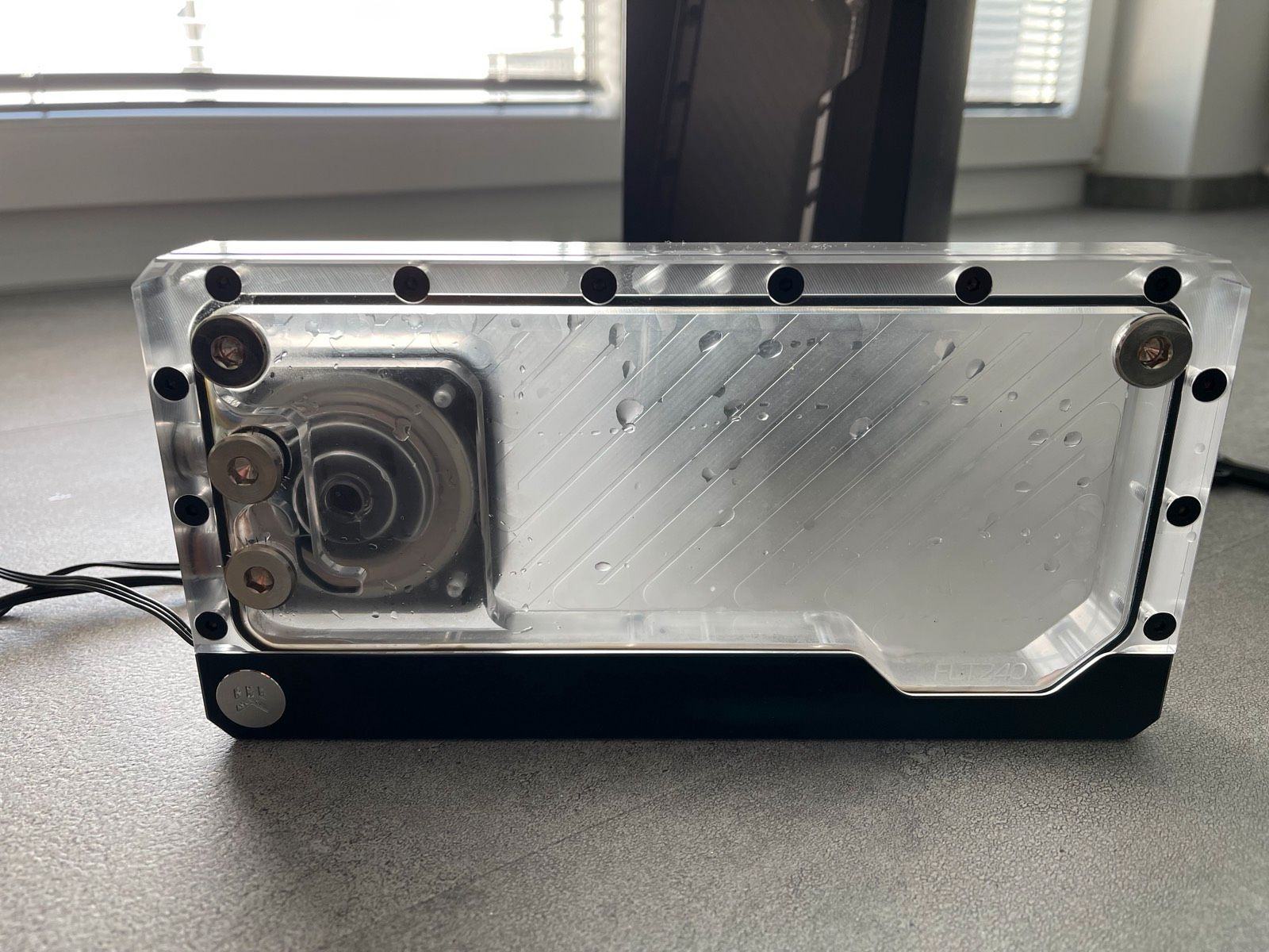

...und darauf dann wohl das: https://www.ekwb.com/shop/ek-quantum-kinetic-flt-120-ddc-pwm-d-rgb-plexi
ek_quantum_kinetic_flt_art_2_3.jpg ek-quantum_kinetic_flt_120_ddc_pwm_d-rgb_-_plexi_graphic_technical_drawing.png

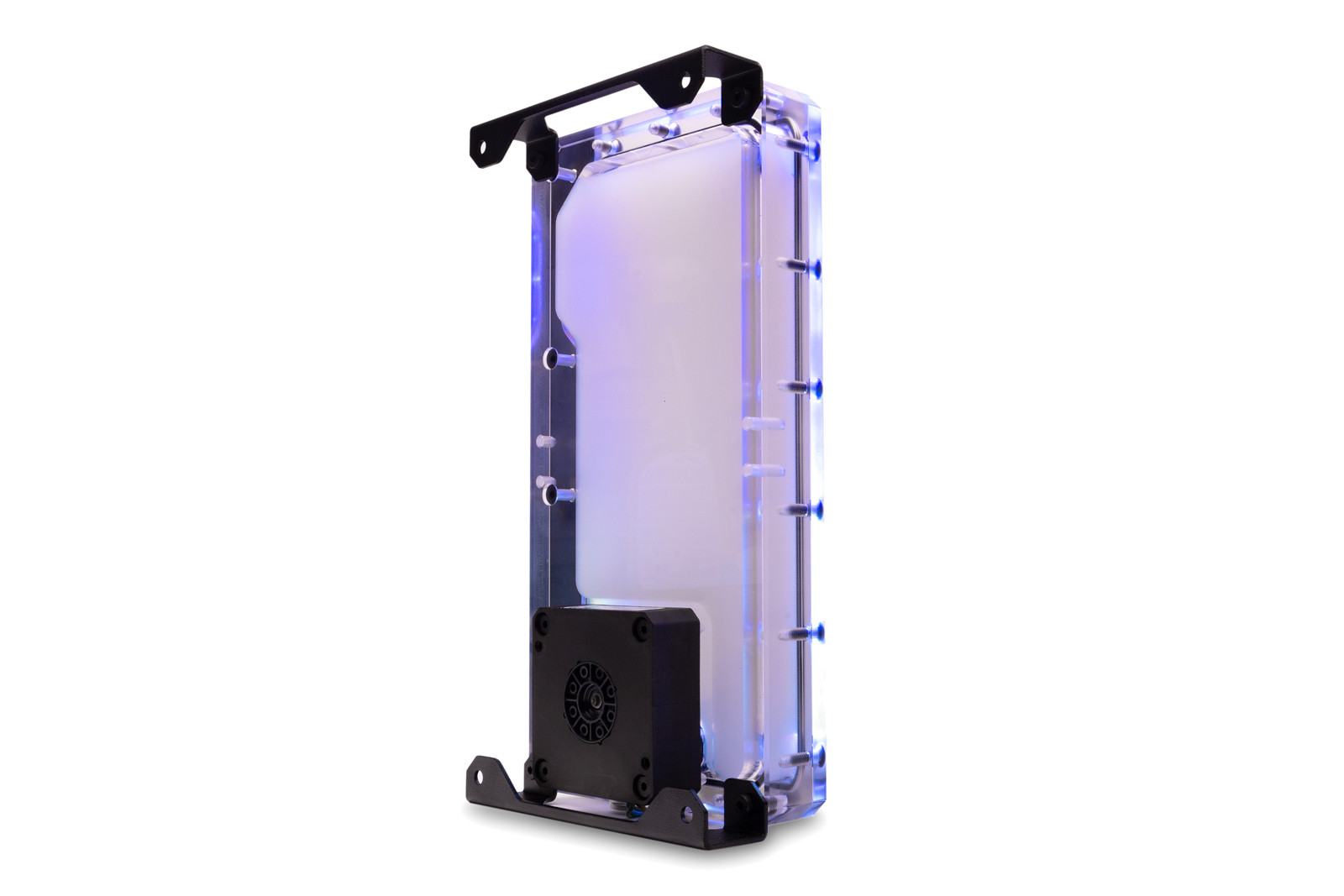

Ich weiß zwar nicht wie, aber es geht. Die D5 Next mit 50er AGB...? 🤔🤨
PS: Den 3000er Industrial werde ich mir auch 1x bestellen. Zum rumspielen...

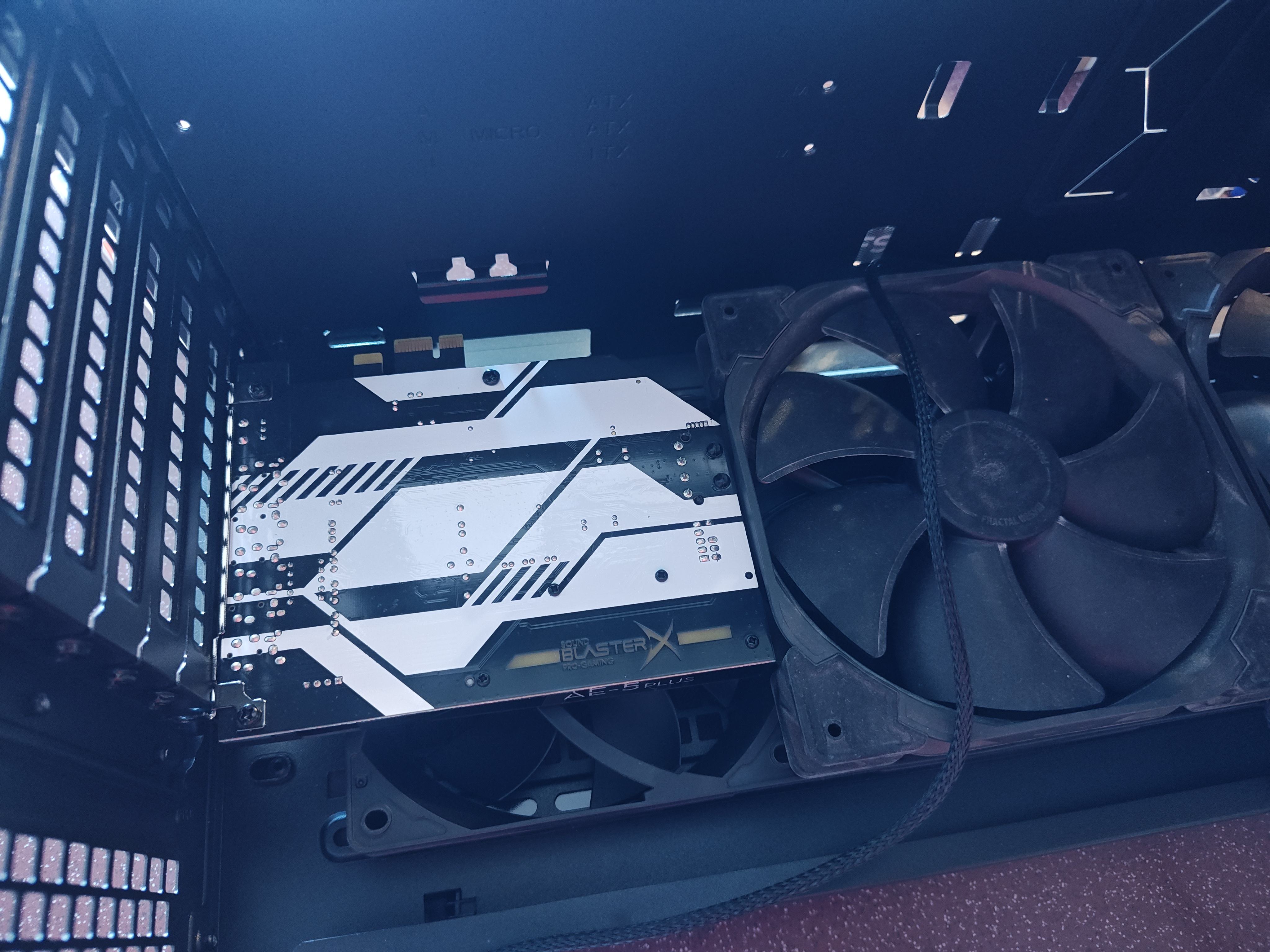

Ich spiele auch mit dem Gedanken mir die Soundblaster AE-5 Plus Soundkarte mittels Riser-Card unter die Grafikkarte zu basteln. Die liegt derzeit neben meinen anderen Soundkarten im Wohnzimmerschrank. Hätte auch noch eine alte X-Fi mit 32MB X-RAM und eine Soundblaster Z-SE im Angebot. 🫤
wieso nicht einen ordentlichen dac , es gibt keine interne lösung die wirklich noch gut und zeitgemäß ist
lol wenn du das auf den lüfter schraubst kannst du dir auch den lüfter sparen ... und den sinn an diesem ekwb "misst" versteh ich auch nicht , erst an den lüfter sparen und dann sowas kaufen xD aber naj du wirst schon deine gründe haben

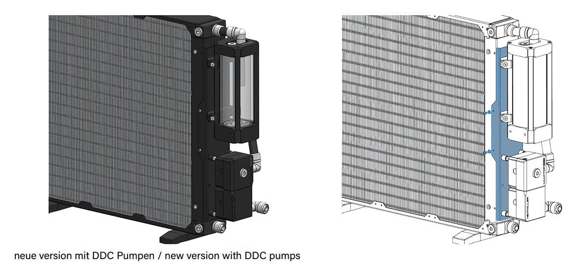

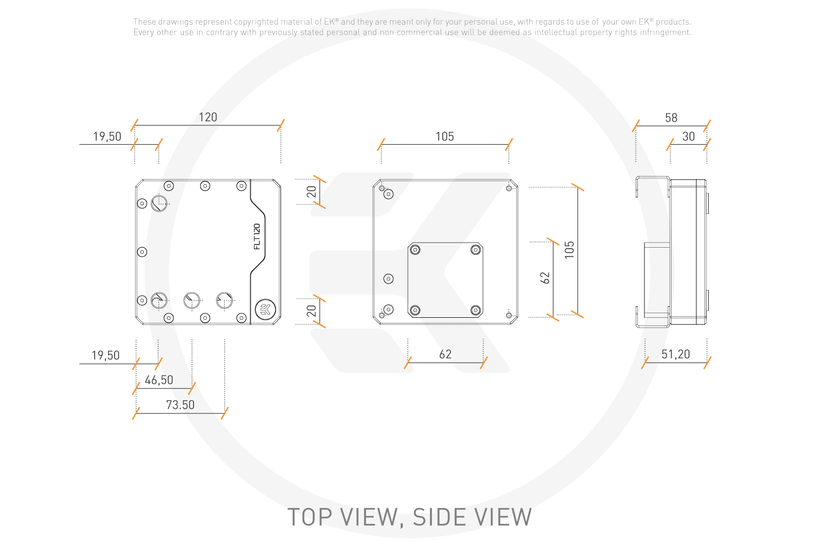

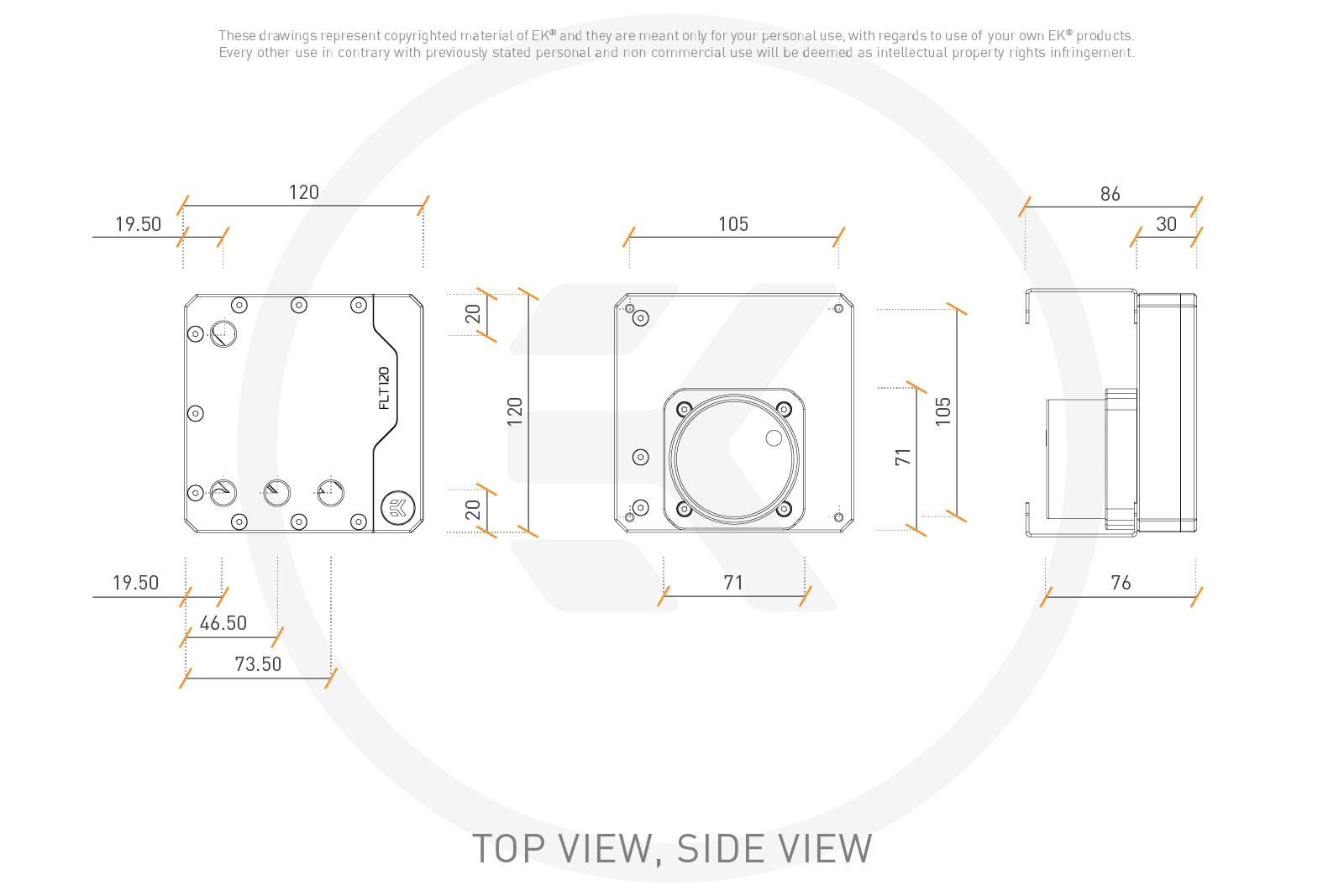

Der Lüfter kann doch seitlich wunderbar Luft anziehen? Schau dir die technische Zeichnung an, Dem Teil liegt eine extra Abstands-Halterung bei. Die DDC baut auch nicht so tief wie die D5 ins Gehäuse rein.
DDC:
D5:
p_0027_ekint_graphical_technical_drawings_ek-quantum_kinetic_flt_120_d5_pwm_d-rgb_-_plexi_mg.v...jpg
Naja, ein durchsichtiger Schlauch-AGB steht ja auch noch im Raum. Da würde auch die D5 Next dann ganz sicher ihren Platz finden. Aber optisch....puh? Ich plane ja bereits auch einen Zweit-AGB auf dem Mo-Ra. Zusammen mit vielleicht 2x DDCs. Wenn mir Watercool endlich das Blech ohne das D5 Dualtop vertickt.

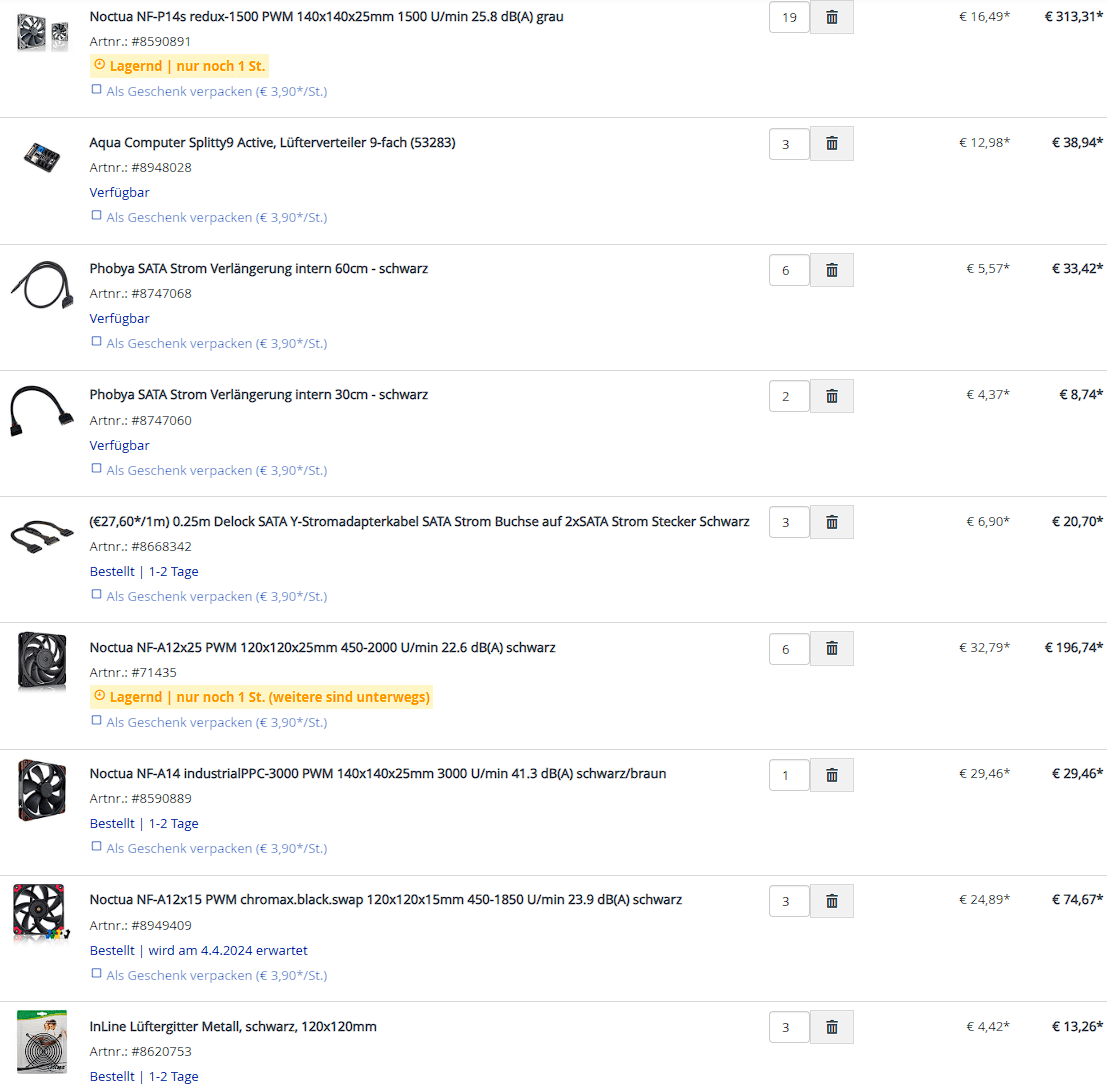

Sodele, hier das neue "Lüfterpaket" - wer mag, kann zur Kontrolle mal drüber schauen. Die zusätzlichen Y-Kabel sind für eventuell spätere Pumpen am Mo-Ra. Und die Lüftergitter, falls ich mir doch die Aquaero irgendwie zwischen Netzteil und Radiator fummeln will. Bestellen würde ich den Spaß dann heute Nacht nach 0 Uhr. Das kurze 30er SATA-Kabel ist für das Netzteil bis direkt draußen am Rechner. Der Rest, um mind. 1,50m zum Radiator zu überbrücken.
Die 9x Sets Kantengummis bestelle ich separat über Amazon. Der auf Geizhals billigste Anbieter kann die nur 2x liefern... Nach 6x Noctua NA-IS1-12 schaue ich mich auch noch um. Mindfactory hat die nicht.
/edit: Ach ja, der 140mm Industrial 3000 fehlt noch...
Sodele, Liste mit den Lüfterzubehör ist auch fertig: Wird alles teuer über Amazon bei Noctua bestellt, da die anderen Anbieter nicht die volle Zahl liefern können. Werde ich, wenn keine Einwände kommen, ebenfalls dann heute Nacht bestellen.
Die Dichtlippen und schwarzen Anti-Vibrationspad brauche ich erst mal nicht direkt, würde sie aber auch gerne auf Lager haben. Falls ich später dann mal wieder umbauen sollte. Die Lüfter kommen ja nur mit einseitiger Dichtlippe und schwarzen Kantengummis. Also die Lüfter mit Zubehör sind dann wahnwitzige 920 Euro (950 Euro mit dem 3000er)...meine Fresse, ey! Hoffentlich kommen die dafür echt von einen anderen Planeten, so rein qualitativ.

Habe davon jetzt zwei im Warenkorb. Falls ich mit verkürzten Radiator wegen dem untern PCIe-Slot (Soundkarte) arbeiten sollte. Ein Flat für hinten und einer für unten...
Im Warenkorb ist mir btw noch aufgefallen, das es 140mm Gitter sind. Die sind rausgeflogen und dafür 3x 120mm in schwarz rein.

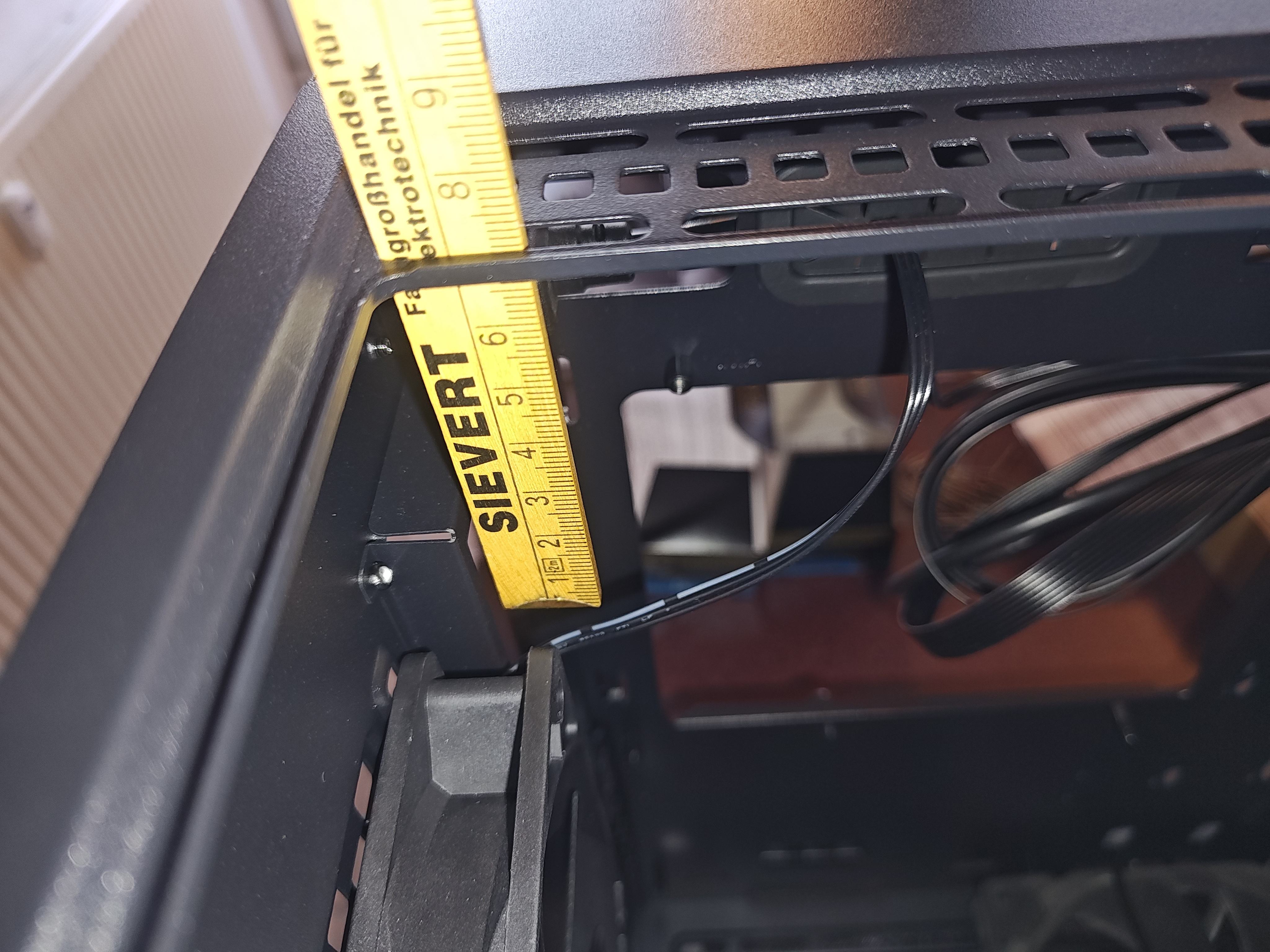

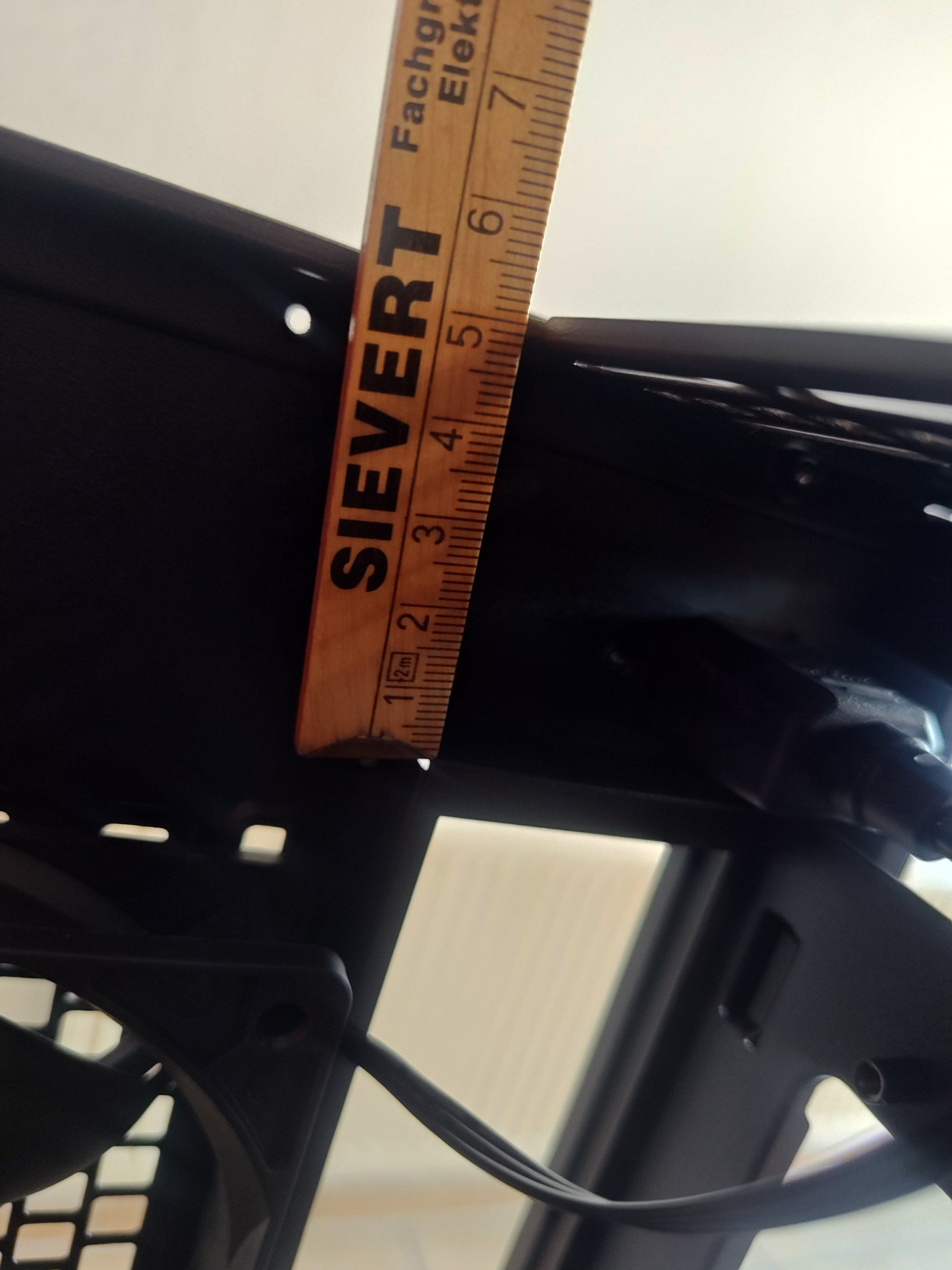

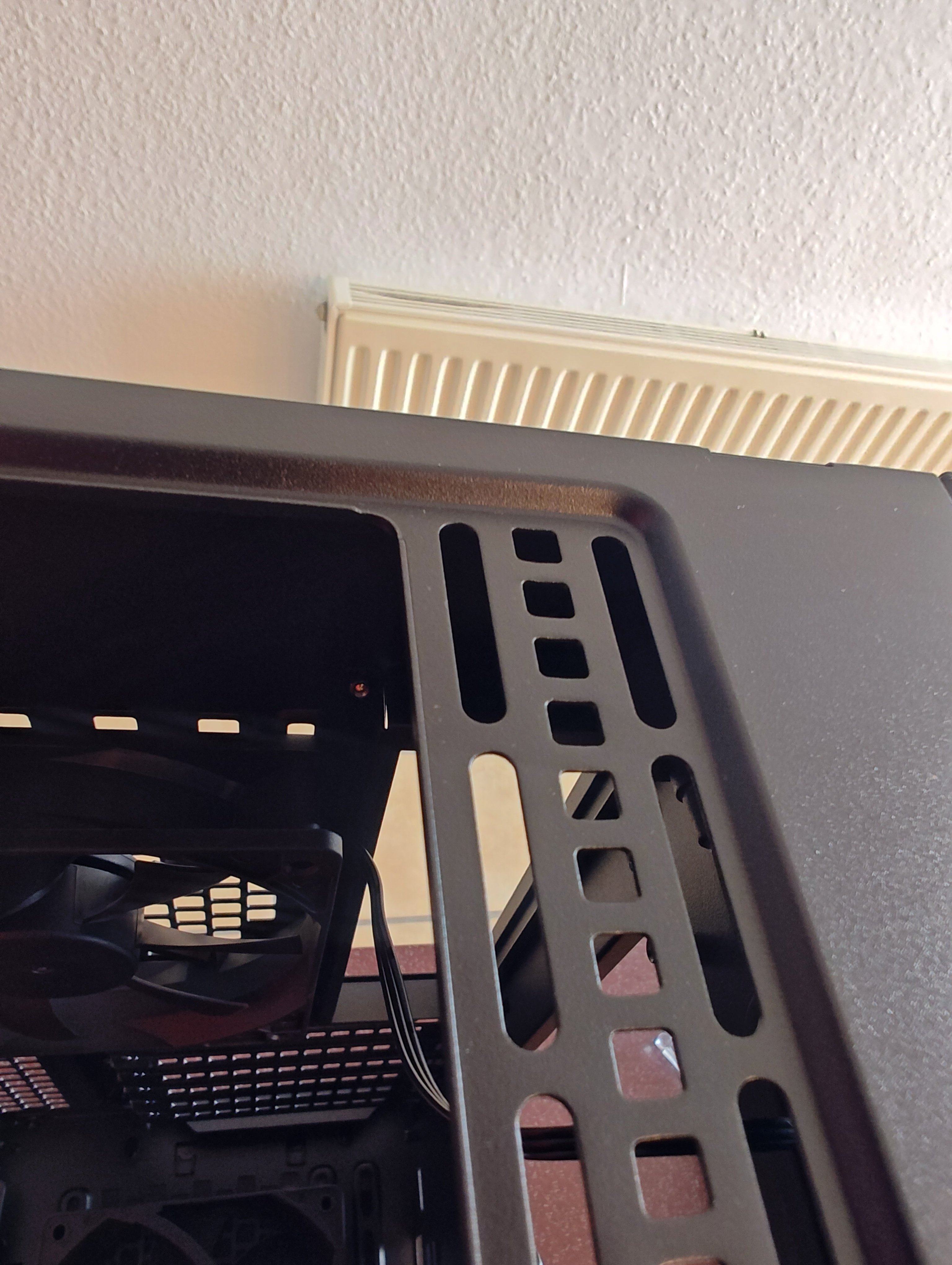

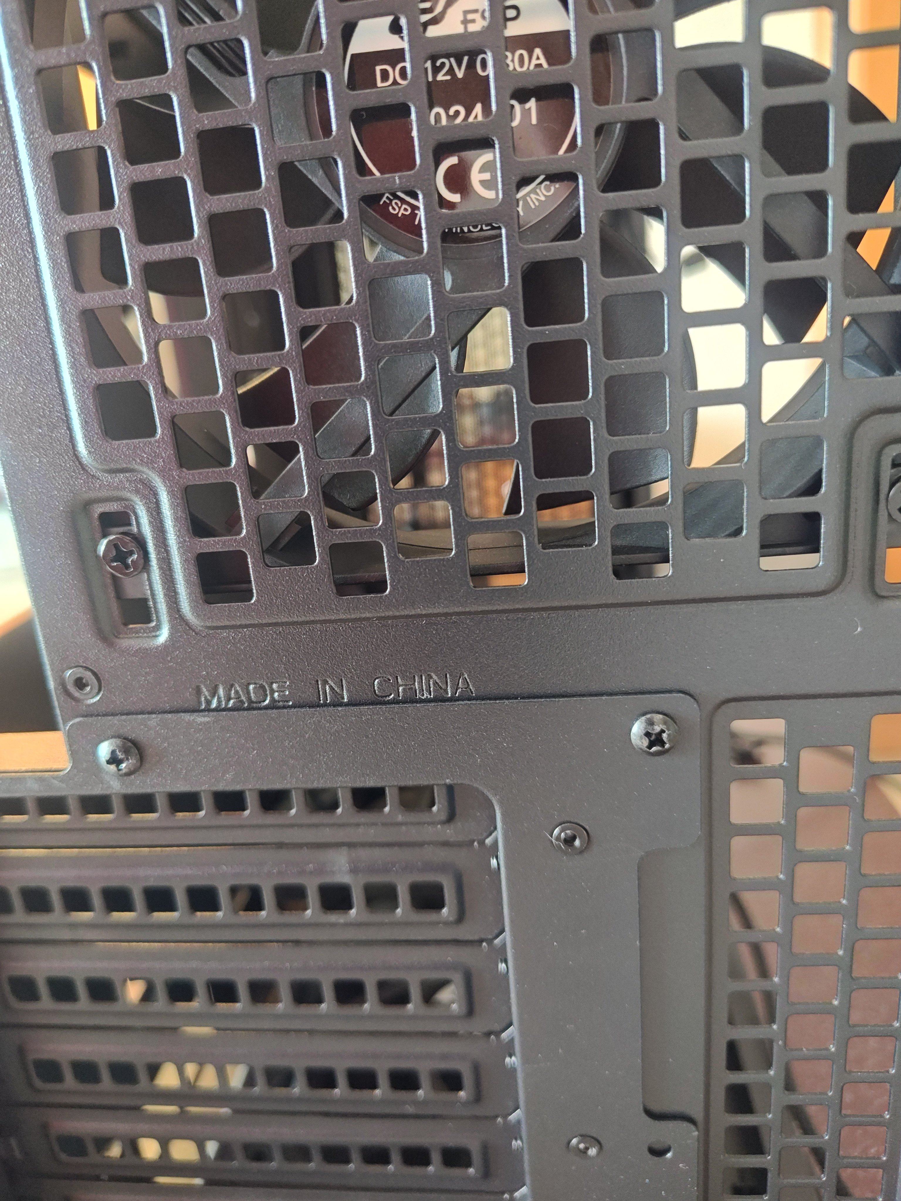

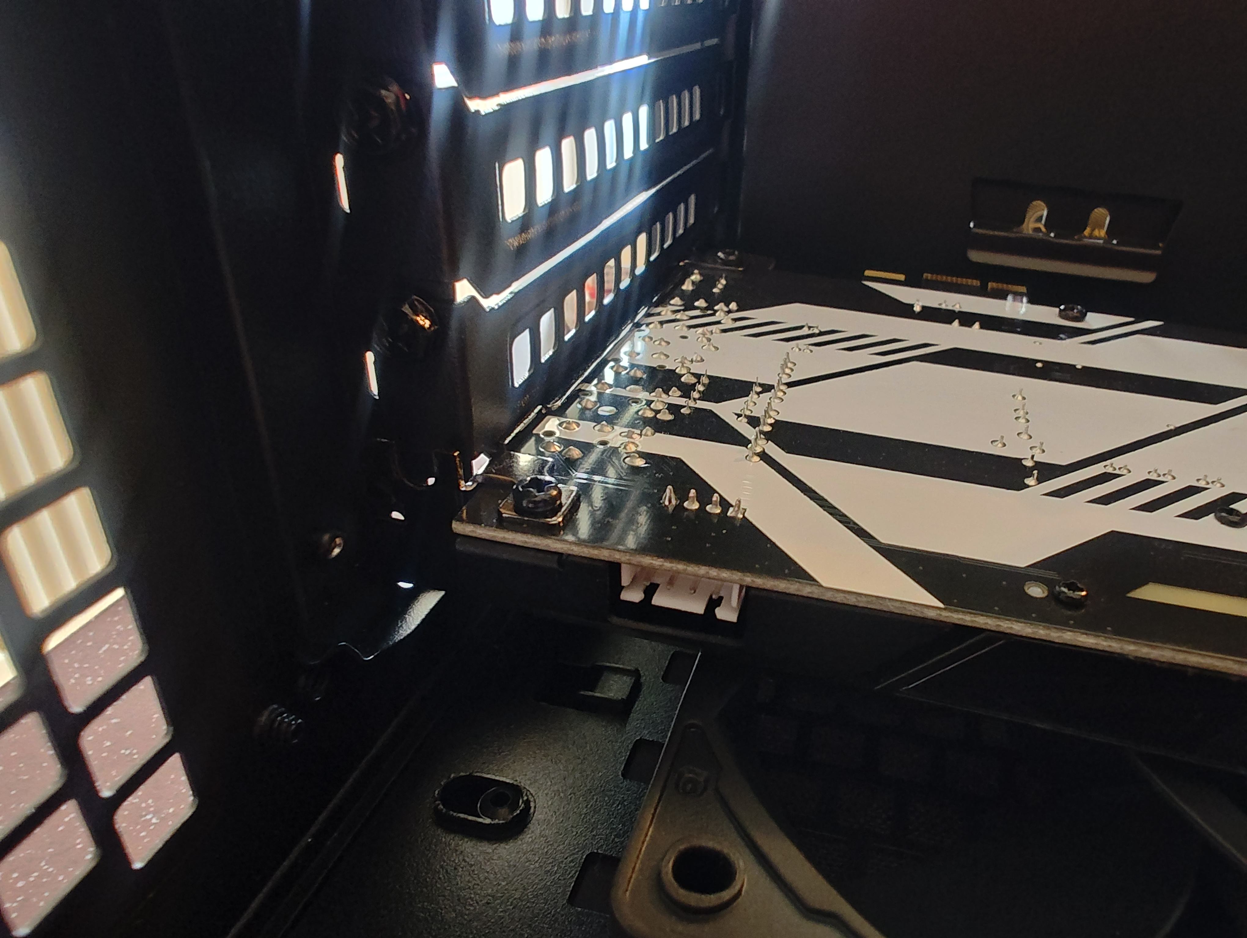

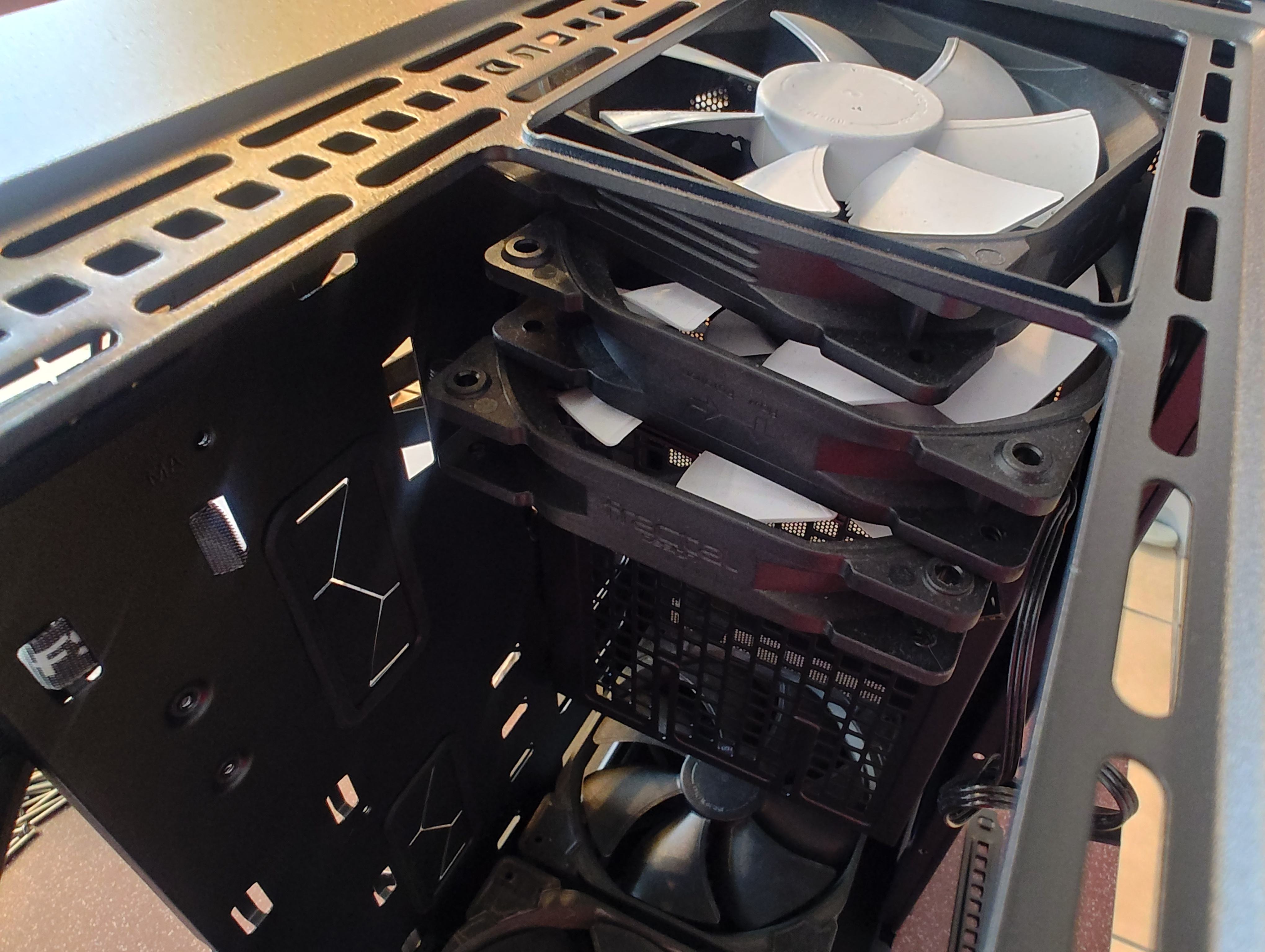

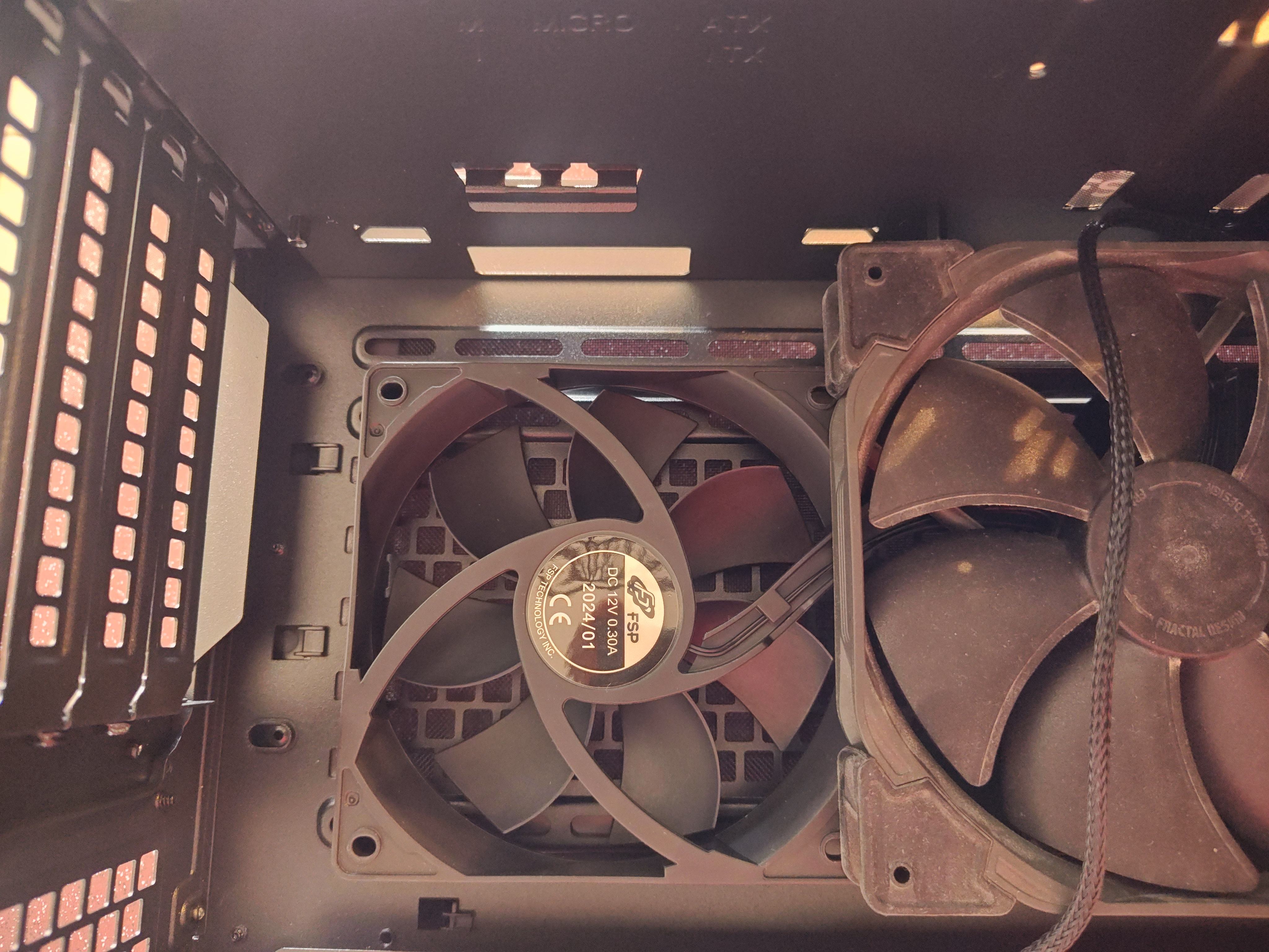

Sodele, meines neues FSP CMT580B Case ist da. Ich denke, meine alten 140er Radiatoren passen da wohl leider nicht rein. Oder was meint ihr? Ich sehe da ernsthafte Probleme, unten dann noch die Kabel auf die Steckerleisten des Mainboards zu stecken. Bei den dünnen Kabeln mit Power-Switch, Speaker und Co. mag es noch gehen, aber spätestens bei HD-Audio und USB dürfte dann "Game Over" sein. Seht ihr das auch wie ich? Die Soundkarte passt bei einen normal dicken 25mm Lüfter wegen 1-2mm nicht in den untersten Slot, hier müsste man wirklich am besten auf die 12mm Variante ausweichen. Allgemein überrascht bin ich doch von der guten Verarbeitungsqualität, besser als Fractal Design in diesem Preisbereich (von denen ich hier ungelogen gerade 5-6 Gehäuse im Raum stehen habe!). Die Seitenpanels springen nicht zur Seite auf, sondern werden nach oben rausgezogen. Die Lüfterlöcher sind sehr großzügig geschnitten um den Airflow möglichst wenig zu behindern. Einzig die Front und der Deckel sind etwas restriktiver gelocht.
Ein normal dicker Radiator dürfte mit Lüfter etwa 70mm dick sein. Da man den ja in der Tiefe etwas verschieben, den also weiter nach vorne holen könnte, sollte das in meinen Augen gerade so passen. Auch das Stromkabel ins Netzteil dürfte man gerade noch reingeballert bekommen. Ich werde mich dann wohl für die 120er Ausführung entscheiden, und mir drei Radiatoren bestellen. Mir ist klar, das es ein Rückschritt in der Fläche vom bisher verwendeten Setup bedeutet. Bisher hatte ich 5x 14er = 980cm². Neu werden dann 5x 12er = 720cm² sein. Standalone dürfte das entweder schlechtere Temperaturen oder mehr Lautstärke bedeuten. Aber zum Ausgleich geht der Mo-Ra dafür ja in Betrieb. 6x 12er wären übrigens 864cm". In meinen Augen immer noch signifikant weniger. Ich kann da "bei Bedarf" dann doch noch wechseln, falls mir die Standalone-Kühlleistung nicht reicht. Aber mir wäre eigentlich der Joker, alle PCIe-Slots einer ATX-Platine nutzen zu können, wichtiger.
Dessen Positionierung (des Mo-Ras) habe ich mir auch noch mal durch den Kopf gehen lassen. Der wird auf den Schreibtisch hinten rechts hinter die Monitore kommen. So kann ich dann auch immer dessen AGB zum nachfüllen benutzen. Leicht zugänglich über meinen "Fenster-Weg". Außerdem wird der oben auf dem Schreibtisch stehend nicht von meinen vier Staubsauger-Robotern verkratzt, wie es am Boden sicherlich der Fall wäre.
Ich werde gleich dann schon mal das neue Netzteil sowie meine zwei SATA Backup-SSDs umbauen. Der richtige Maninboard-Umbau startet dann wohl morgen. Werde erst mal nur meinen alten Josnbo HX6250 Luftkühler auf die CPU setzen bis dann auch die Radis hier eintrudeln. Die bestelle ich jetzt gleich. Außer von euch würden Meinungen und Bestärkungen kommen es doch mit den 140ern zu versuchen.
PS: 7cm sind 2,5cm der Lüfter plus 4,5cm für ein "normal" dicken Radiator.

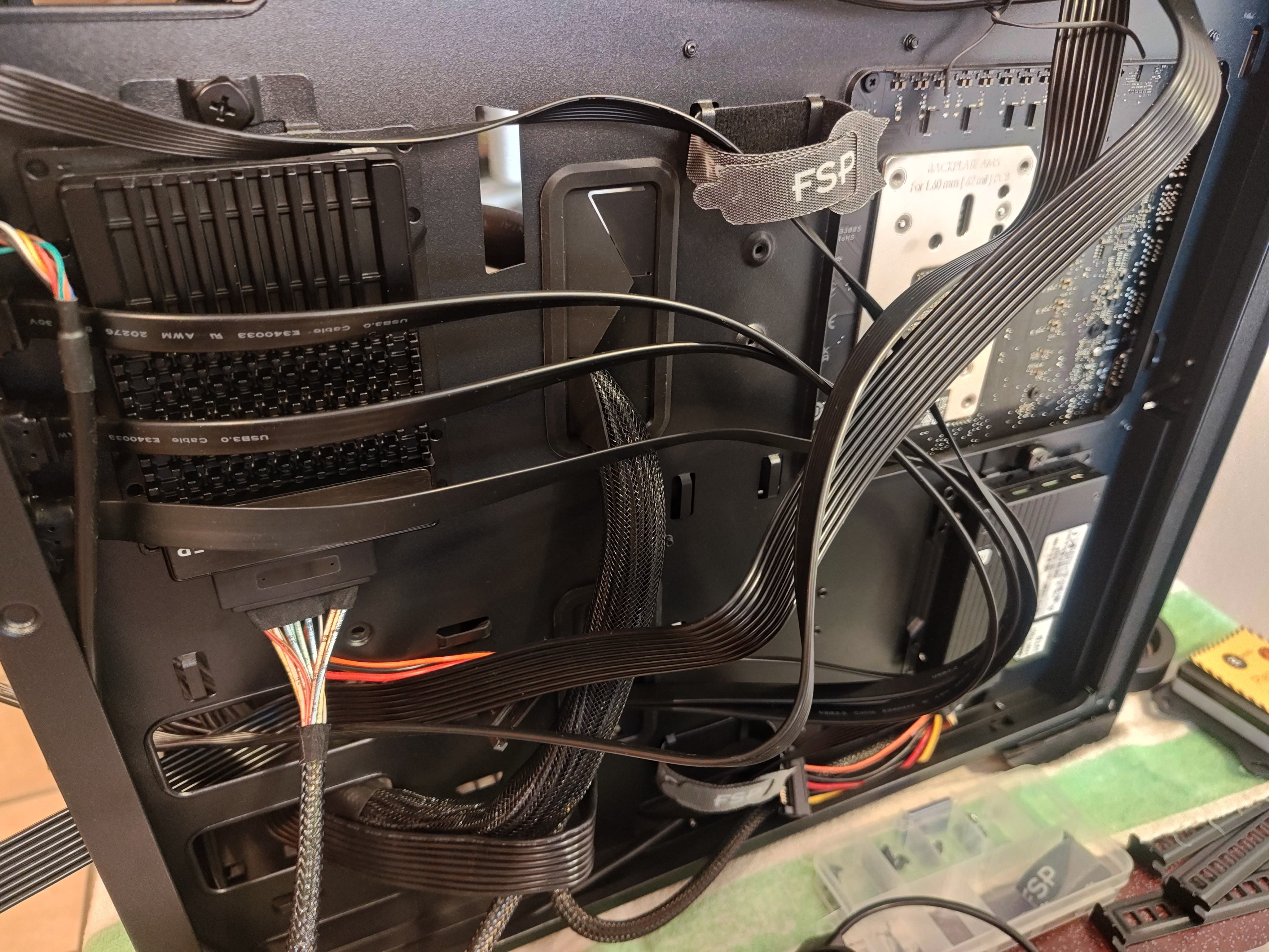

Das Netzteil und 3 der 4 2,5" SSDs sind schon mit dem Gehäuse verheiratet. Hinten ist für die Server-SSDs erwartungsgemäß mehr Platz, vorne sieht man die zwei gleichen 16TB von Mushkin direkt durch die Scheibe. So als "Show-Case". Finde ich sehr nice. LED will ich auch drin haben, ich werde das wohl außer über die Kühler dann mit insgesamt zwei steuerbaren RGB-LED-Streifen oben und unten lösen. Auch wenn ich dann davon nicht mehr viel unter dem Schreibtisch in der Halterung sehen werde... Aber ich möchte den Rechner einfach kompakt, clean und leistungsstark aufgebaut haben.
Das Netzteil wird mit der vorgefilterten, warmen Innenraumluft im semi-passiven Modus arbeiten dürfen. Ich möchte den Rechner nur oben und unten reinigen müssen, nicht noch extra die Front und das Netzteil selbst. Durch die extreme Effizienz und großen Leistungsreserven sollte es seinen Job hoffentlich gut geschissen bekommen.

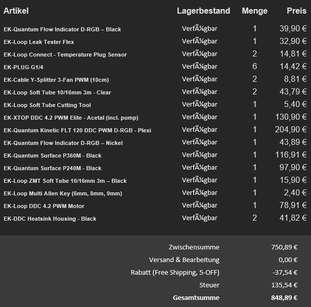

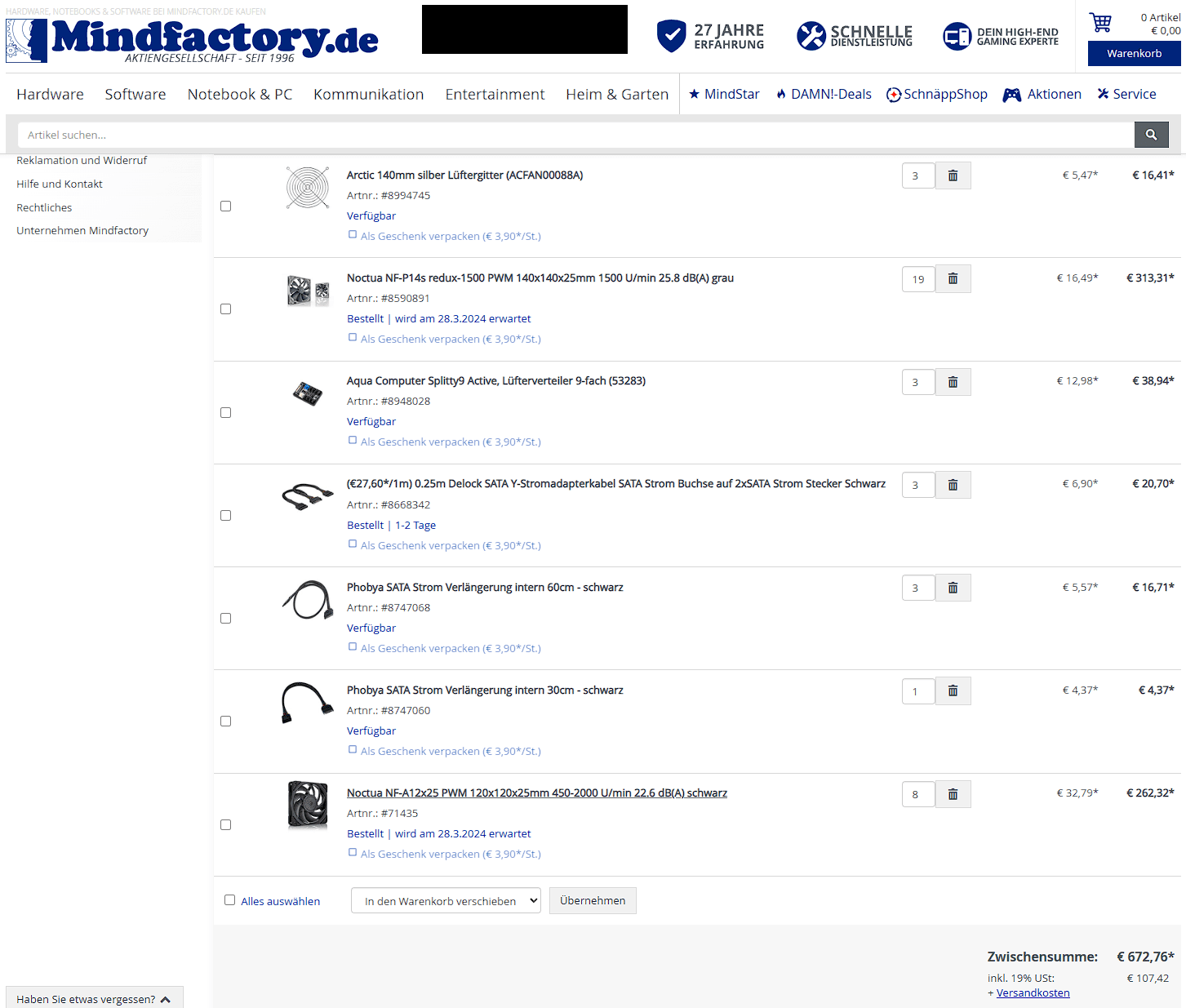

Die Bestellung bei Mindfactory habe ich auch auf das Nötigste @730 Euro zusammen gedampft. Nur die wirklich notwendigen Lüfter +1 (Reserve). Das einzige Spielzeug (wie der DDC-Acetal-Decke bei EK) für meine Grabbelkiste ist der 3000er Industrial. Brauchen tu ich den nicht, aber um mir mal die Haare zu föhnen oder einen blauen Finger zu holen...wieso nicht? Der flache 15er ist für's Heck und unten für unter dem PCIe-Slot. Danke nochmal für die Inspiration @xST4R. Das hat mir doch geholfen gewisse Dinge zu überdenken und mein Setup für mich stimmiger zu machen.

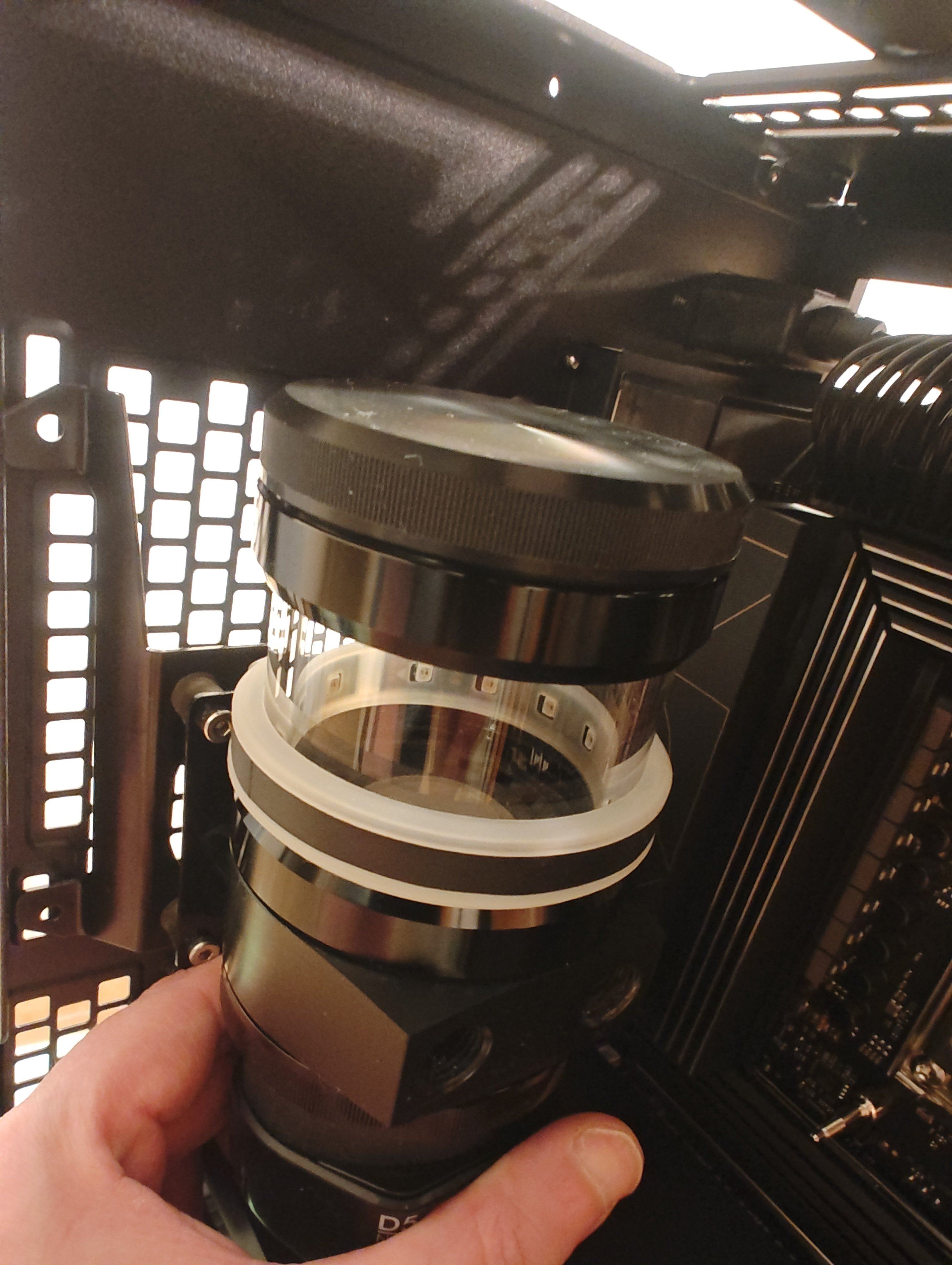

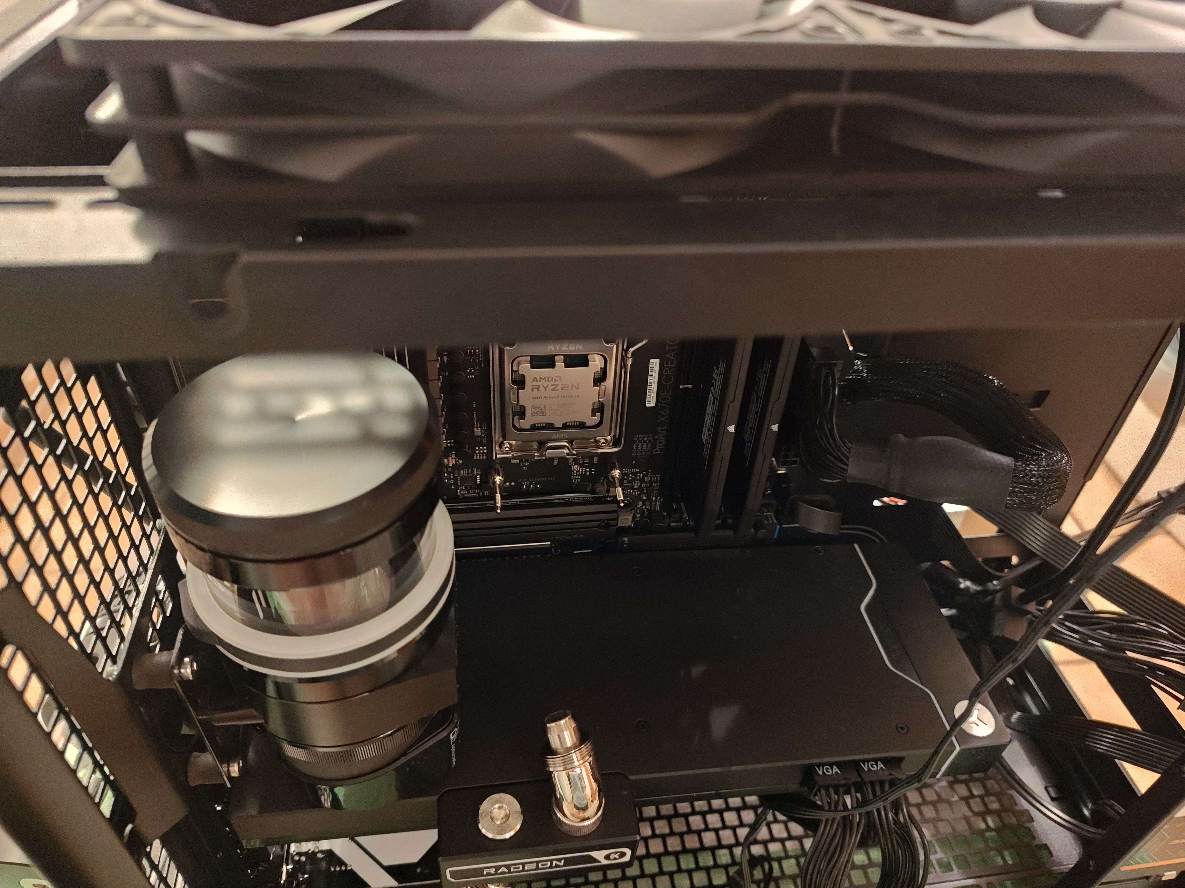

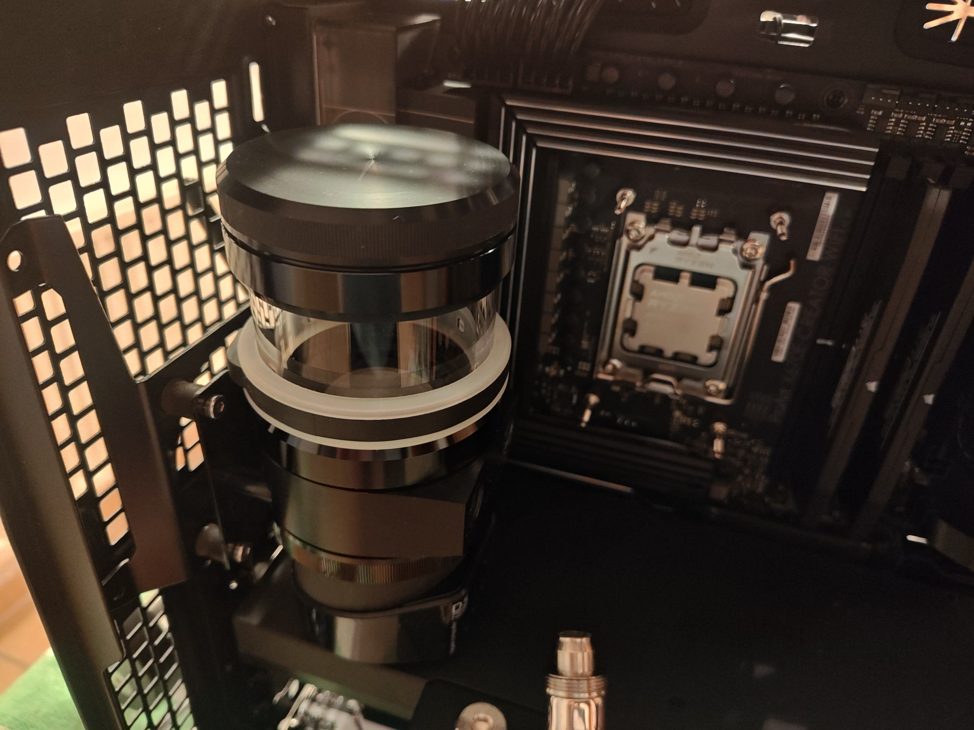

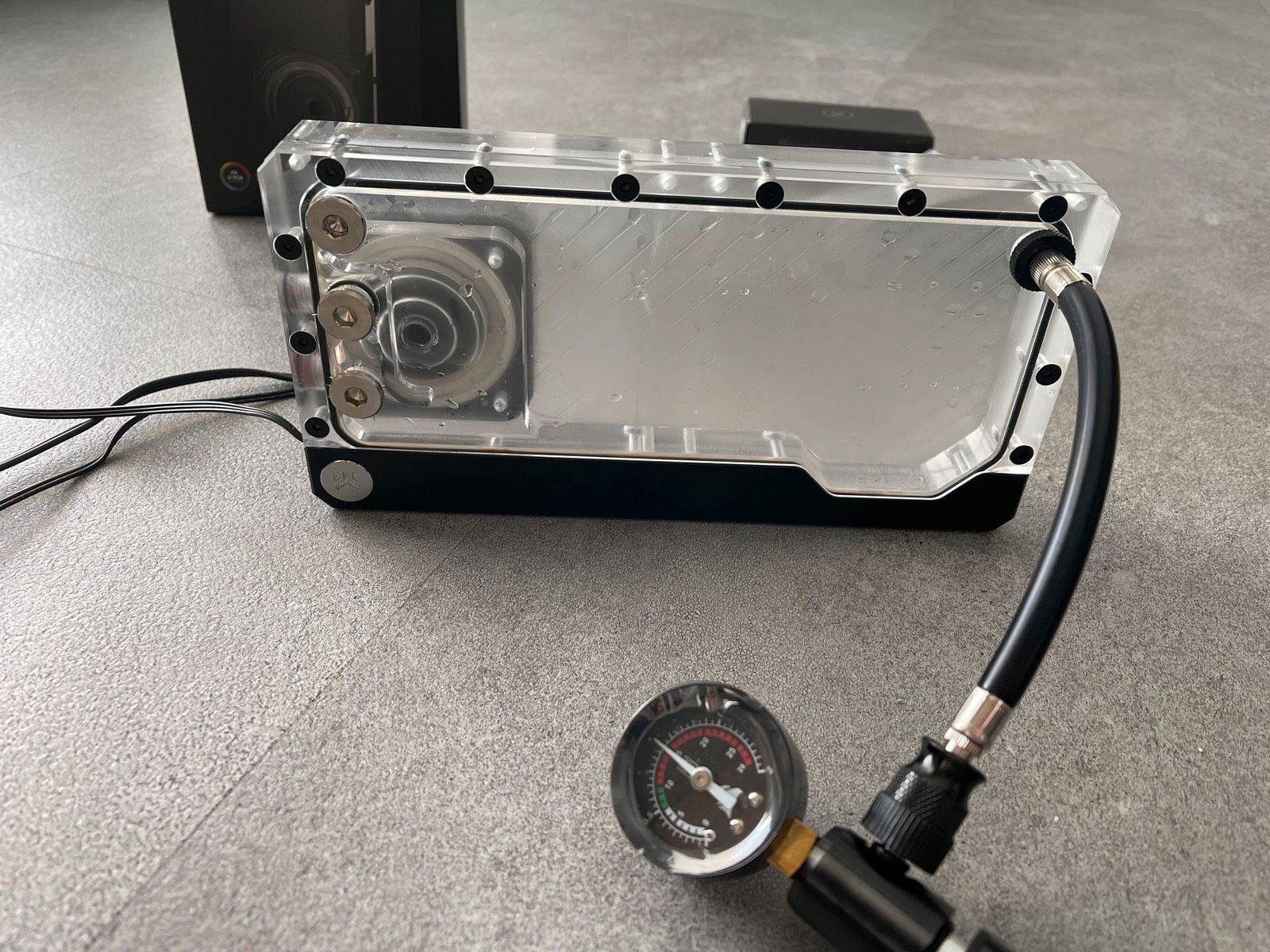

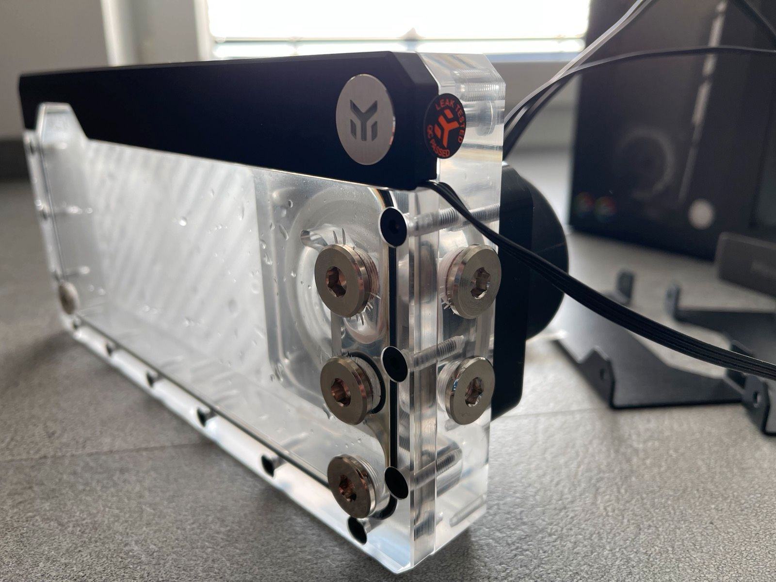

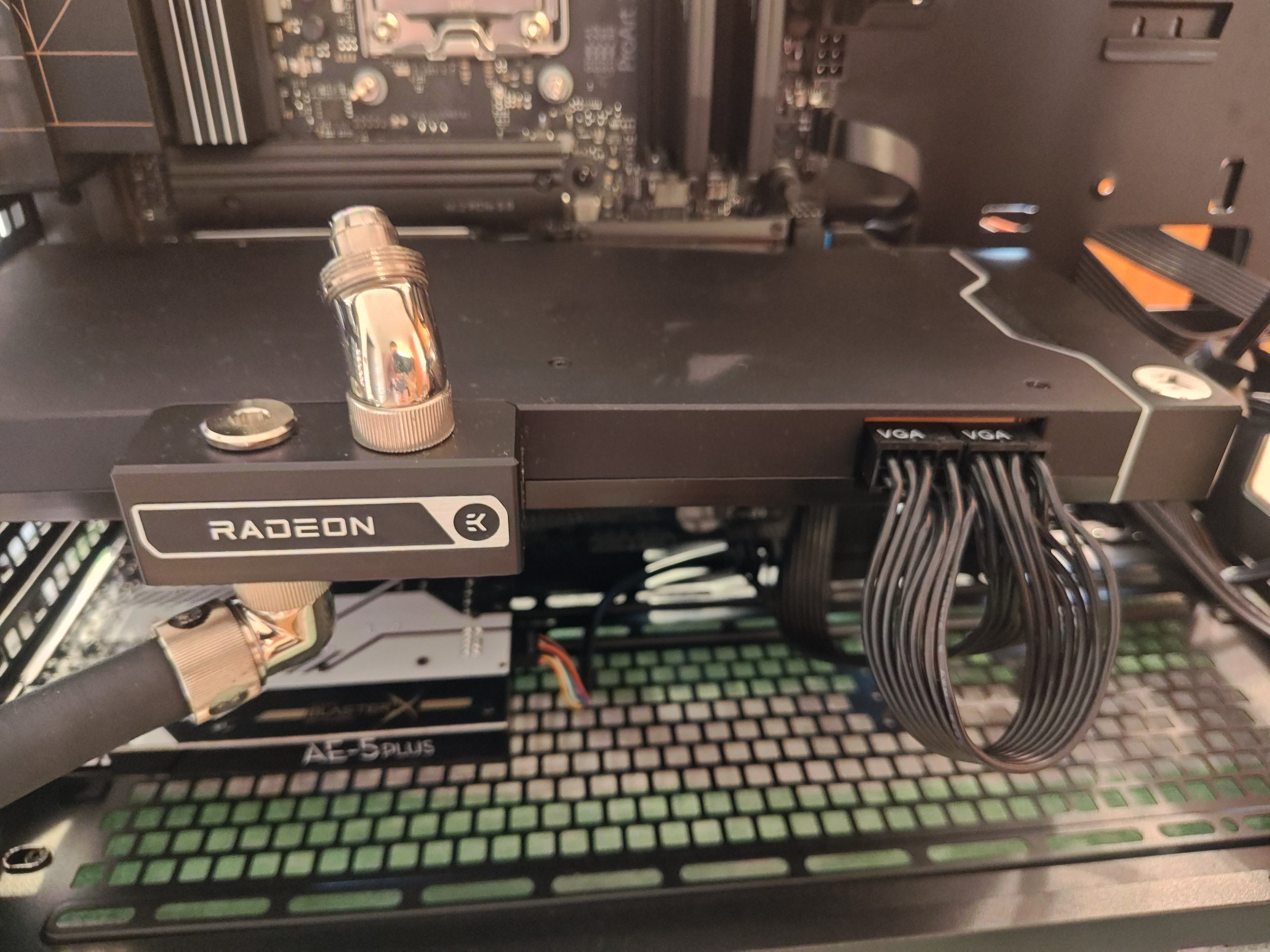

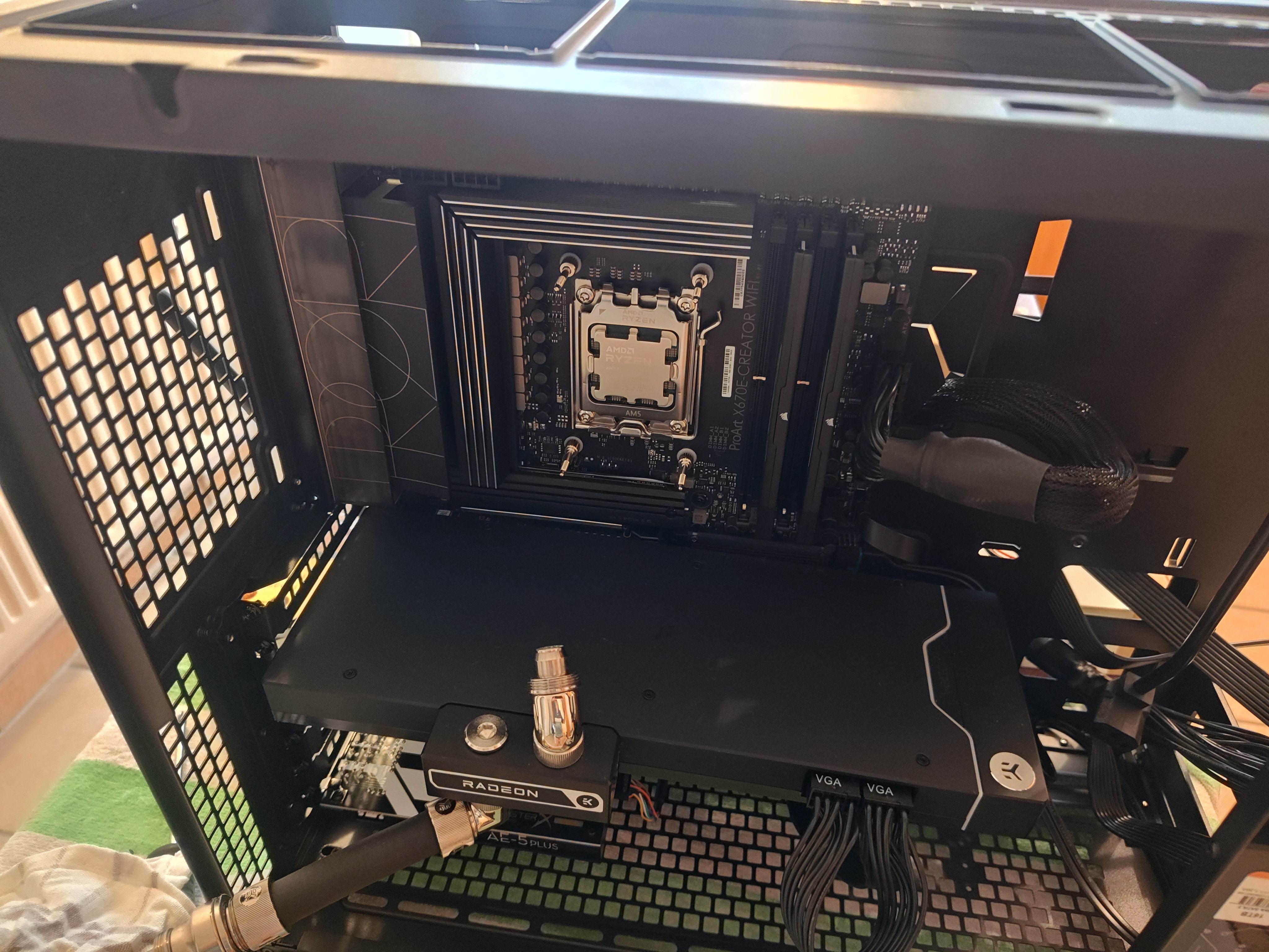

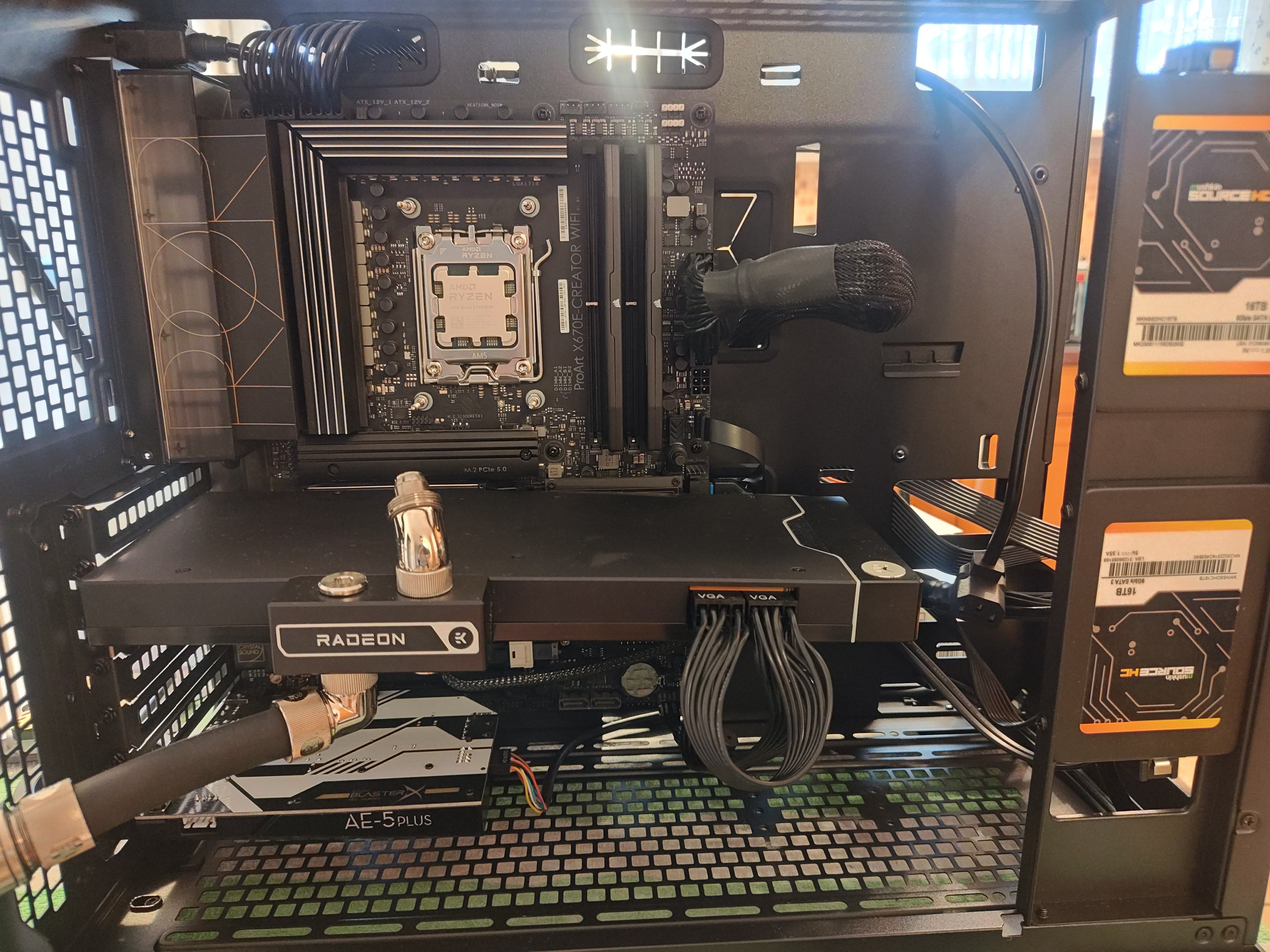

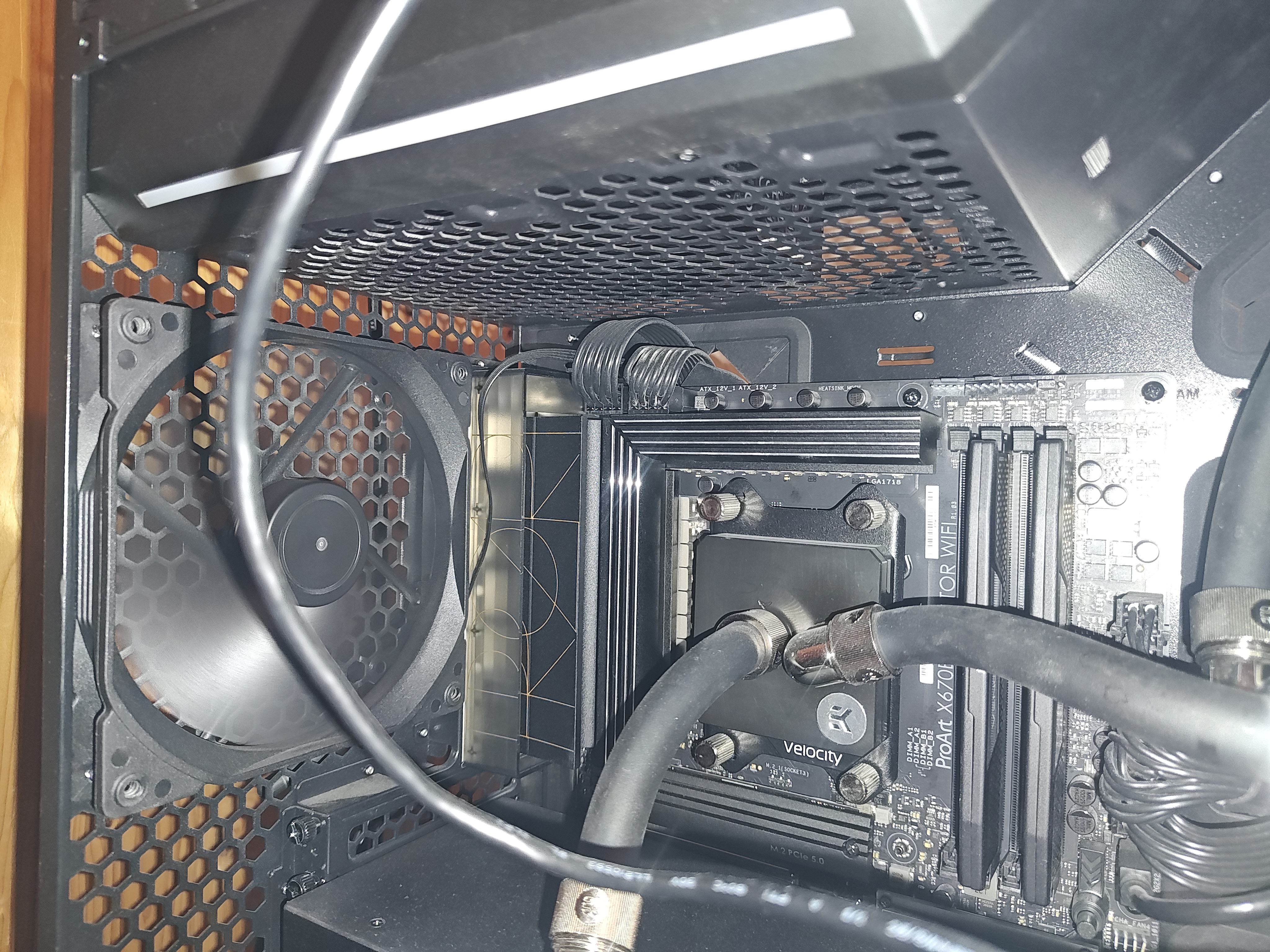

Hier mal ein kleines Zwischen-Update zum Umbau: Also der Umbau ist zu 50% abgeschlossen. Ich hatte gestern ein paar besondere Zeitfresser wie die Radiatoren-Reinigung, das öffnen und reinigen mehrerer anderer älterer EK-Kühler - die ich dann verscherbeln will, die erneute Filter- sowie Pumpen-Reinigung sowie den An- und Umbau der Aqua-Computer D5 Next und des EK-Loop Connect. Ich werde gleich den neuen gebrauchten CPU-Kühler in der Nickel-Version draufplanzen und dann erst mal provisorisch extern am Lüfterausgang eine Pumpen-AGB-Kombi von EK befestigen. Trotz vieler toller Vorschläge, Ideen und Einwände von euch wird nicht alles umsetzbar sein.

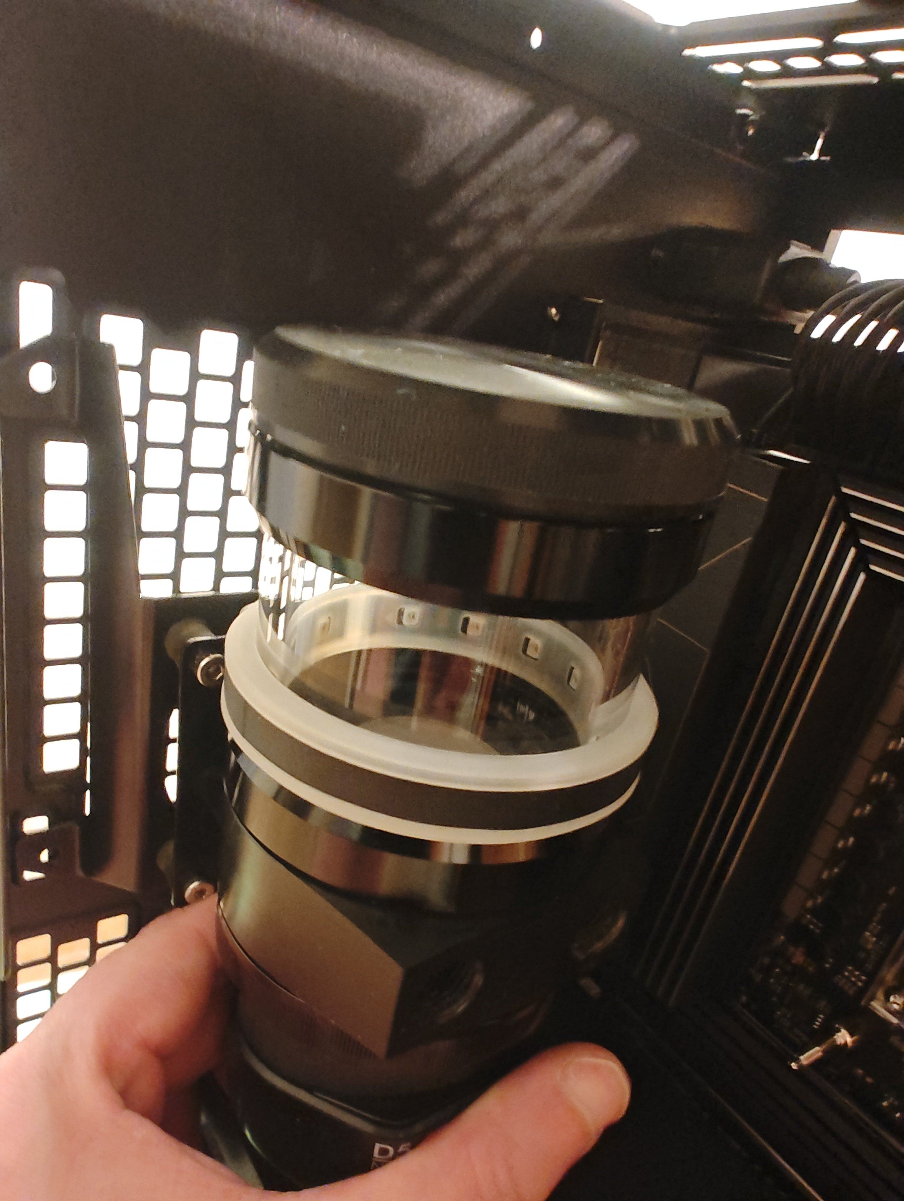

Konkret ist die D5 Next trotz 5cm Glas und normalen (und nicht den noch höheren Leakshield-Deckel) immer noch etwas zu groß. Sprich zu hoch und man kann den Radiator nicht weit genug nach vorne ziehen. Intern würde also nur eine sogenannte Flat-Pumpen/AGB-Kombi gehen, alternativ eine Pumpe ohne AGB.
Wenn die alte EK D5 hinten angeflanscht ist, werde ich dann den Triple-Radiator oben drauf legen und mit erhöhter Drehzahl betreiben, bis meine restlichen bestellten Sachen von Mindfactory/EK/Amazon angekommen sind. Ich habe mir übrigens noch ein weiteres Pumpen-Top für meine Sammlung gegönnt, das EK-XTOP Revo Dual D5:

Filtertechnisch würde ich übrigens gerne auf den von Alphacool umsteigen:
Der hat mehr Oberfläche als meiner. Aber leider auch wieder Plexi... Hoffentlich ist es da nicht ganz so schlimm mit den Rissen.

Bei den Gesamtkosten mokierst du dich über die real entstehenden Entwicklungskosten für die AC Suite und deren Abomodell?
Sachen gibts...
Sachen gibts...
