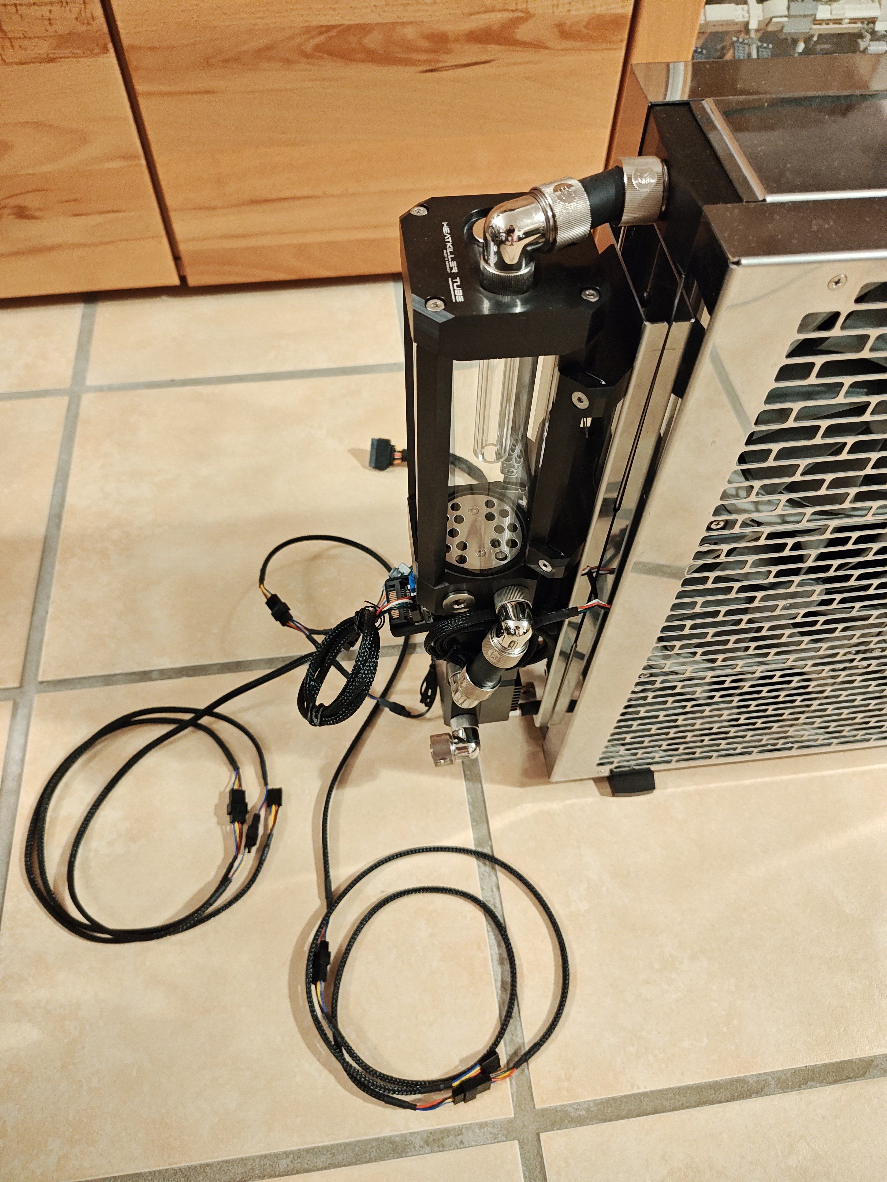

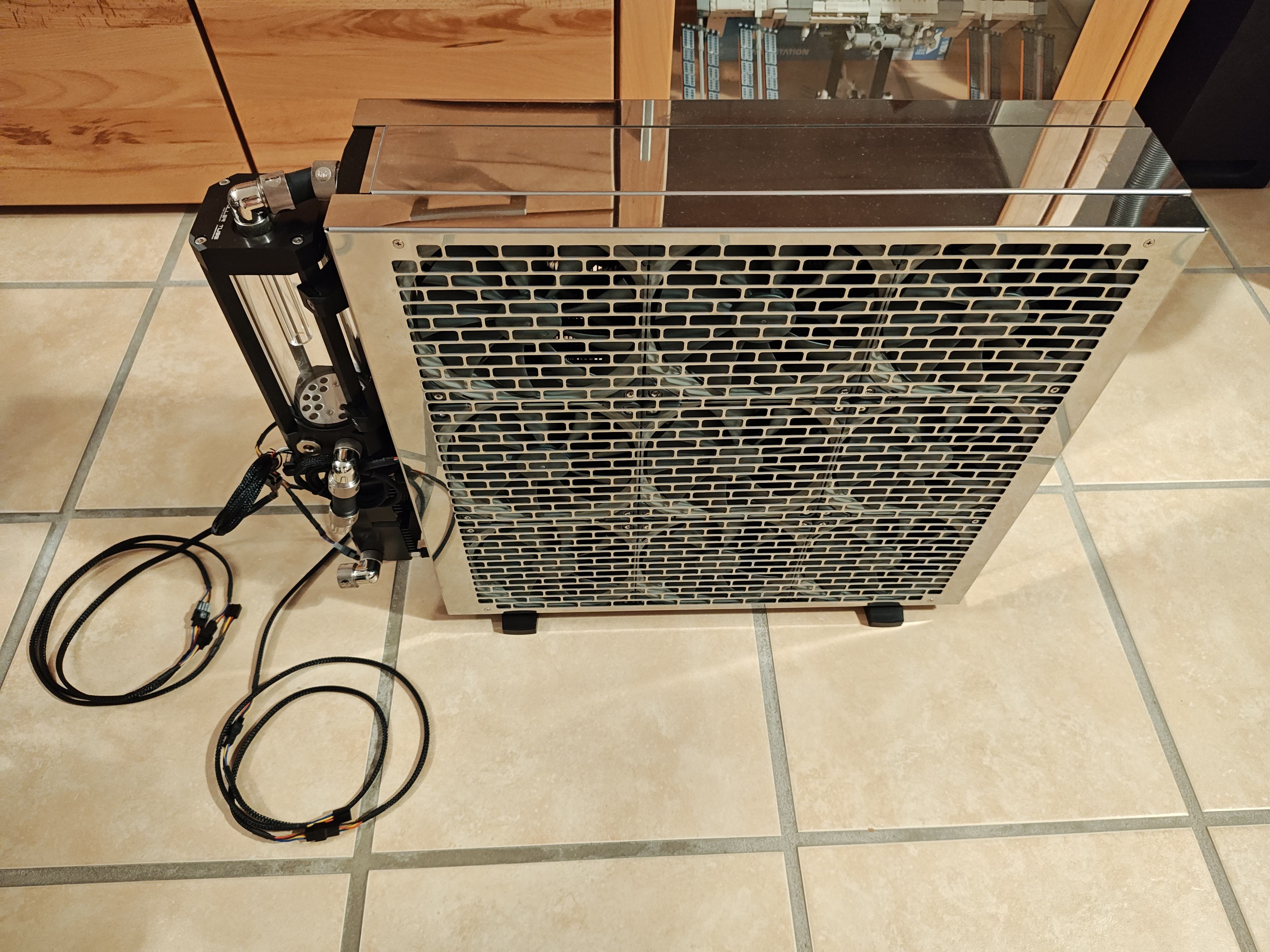

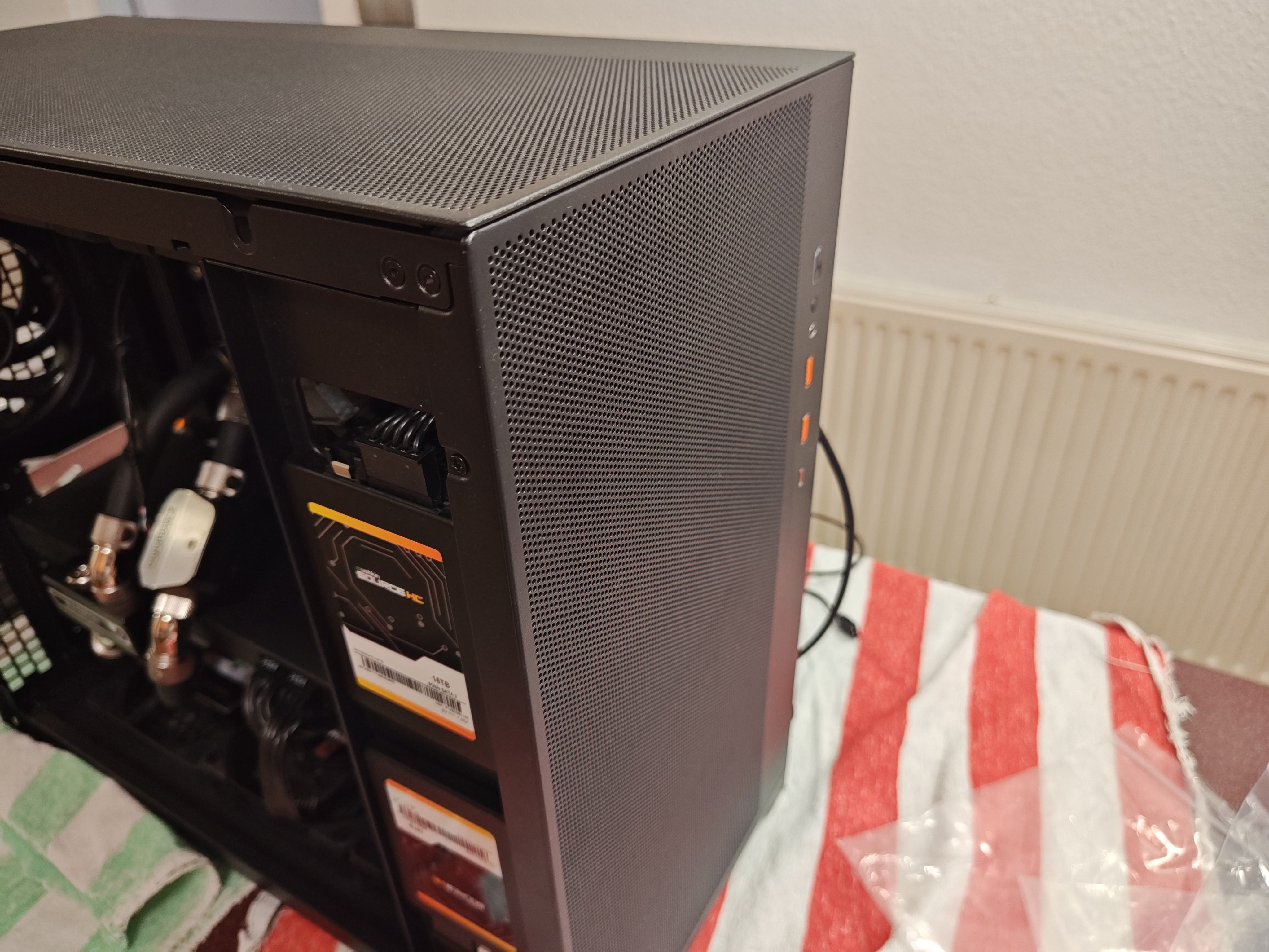

ist mittlerweile auch soweit verkabelt und vollendet und damit bereit für die Inbetriebnahme. Das Case ist ist von der WaKü befreit worden, hinten ist soweit auch alles verkabelt...und ich habe mir noch eine Art "Anschluss-Terminal" v0.1 gebastelt. An dem ist von außen das Sieb und ein Ablasshahn erreichbar. In das X-Stück (wo gerade noch übergangsweis ein Stopfen reingedreht ist) wird später noch ein Einlauf-Temperatur-Sensor integriert. Später möchte ich auch noch Schnelltrennkupplungen in den Kreislauf einbauen. Aber erst mal steht die Inbetriebnahme des Big im Vordergrund.
Die komplette Steuerung der WaKü übernimmt das Octo. Einen Air-Temp-Intake-Sensor habe ich übrigens auch im Deckel verbaut. :rolleyes2:

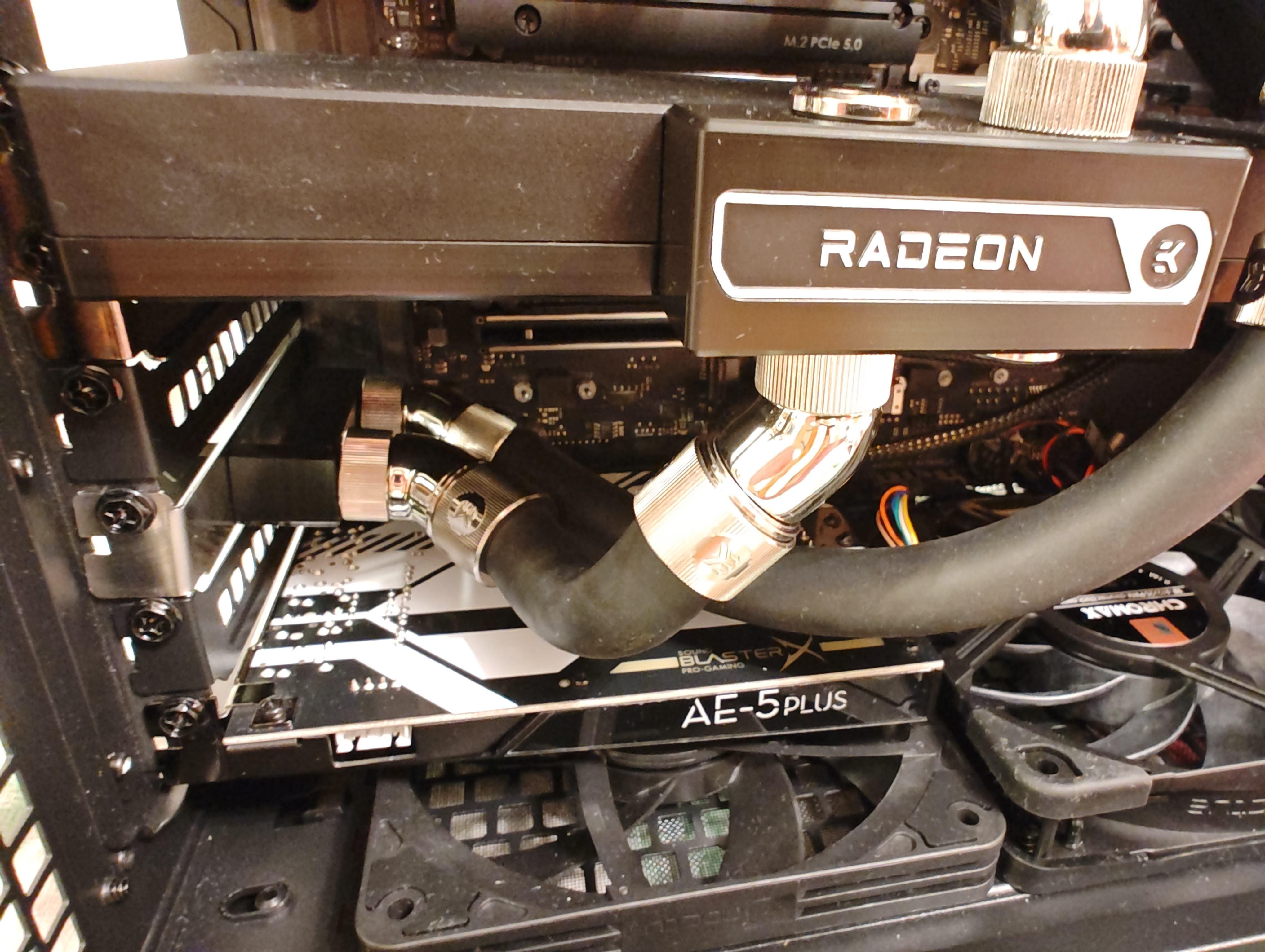

Anbei ein paar Bilder, man beachte die ordentlich verkabelte (explodierte) Rückseite des Gehäuses. Bekommt das jemand von euch besser hin? :ROFLMAO: :unsure:
IMG_20240412_015901229.jpg IMG_20240412_015921007.jpg IMG_20240412_015934121.jpg IMG_20240412_015948169.jpg IMG_20240412_020004105.jpg IMG_20240412_022227925.jpg
IMG_20240412_022705195.jpg IMG_20240412_022736454.jpg IMG_20240412_022824673.jpg IMG_20240412_022805221_HDR.jpg
Richtig derbe teuer wird dann wieder der zweite Satz Noctua-Lüfter.
Ich werde das erst mal übergangsweise mit zwei SATA-Leitungen verkabeln. Ein SATA-Hauptstrang für die zwei Pumpen, einer für die Lüfter. Später will ich nur noch ein Molex-Kabel zu dem Radiator führen und dort dann aufsplitten. Das VGA-Power- und das Netzteil-Kabel werde ich auch noch ein wenig wegbinden... Am Mora sitzt vor den zwei Splitty9 (diese sind hinter der Lüfterblende montier) noch ein Splitty9 Active außen davor, um das Steuersignal ausreichend zu verstärken und nicht den vollen Strom der 18x Lüfter über ein einziges PWM-Kabel laufen zu lassen.

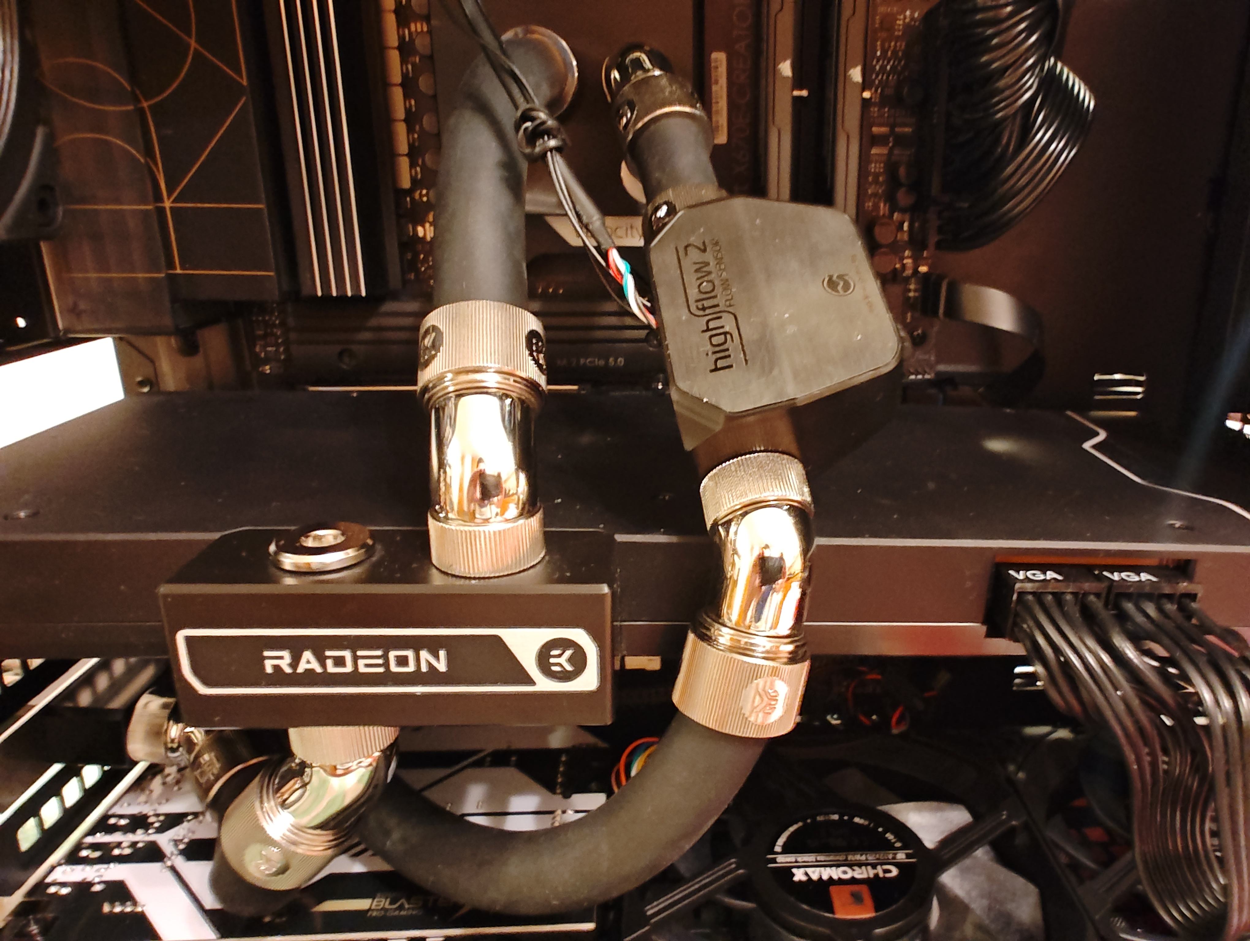

Habe den Rechner nach einigen Fehlstarts endlich wieder ans laufen bekommen. U.a. musste ich den Arbeitsspeicher erst in die anderen Bänke stecken, dann nochmals rausziehen und reinigen, dann war auch der SATA-/Strom-Stecker der Intel SSD auf halb Acht gehangen...
Ich muss sagen, die DDC Pumpen klingen wesentlich angenehmer als die D5. Es ist weniger ein Rauschen als vielmehr ein Sirren. Dies drängt sich aber wesentlich weniger in den Vordergrund. Vielmehr höre ich auf 100% mit 275l/h den Durchfluss-Sensor (High Flow 2) ordentlich tickern. Naja, im Regelbetrieb werden ich mich mit 30% und 154l/h zufrieden geben. Reicht vorne und hinten vollkommen aus. Der Pumpen-Unterseiten-Metallkühler von EK tut seinen Job richtig gut machen.

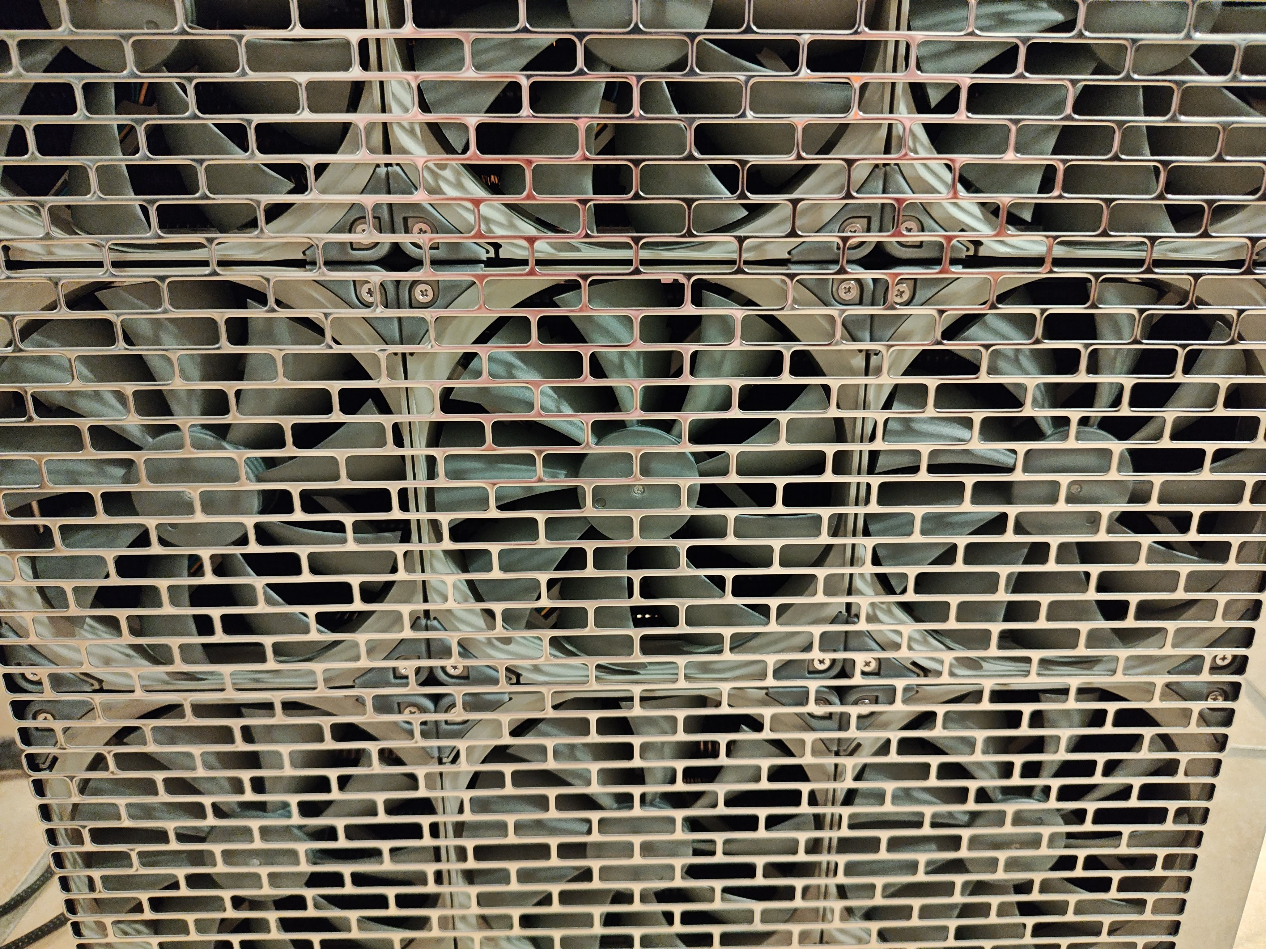

Ich hatte zuerst Probleme gehabt die Noctua-Lüfter am Radiator einzuregeln. Die wollten sich nicht runter drehen lassen...? Hab von den billigen Redux-Lüftern übrigens die schnellere Version genommen. Laufen derzeit mit einer eingestellten Minimaleistung von 10% mit 194RPM. Ein zarter Hauch oder Furz gegen die Radiator-Finnen. Eigentlich sollte deren Regelbereich genau wie der, der anderen Noctua NF-A12x25 Lüfter, erst ab 450RPM losgehen...? Die A12x25 lassen sich übrigens auch auf ~200RPM regeln.

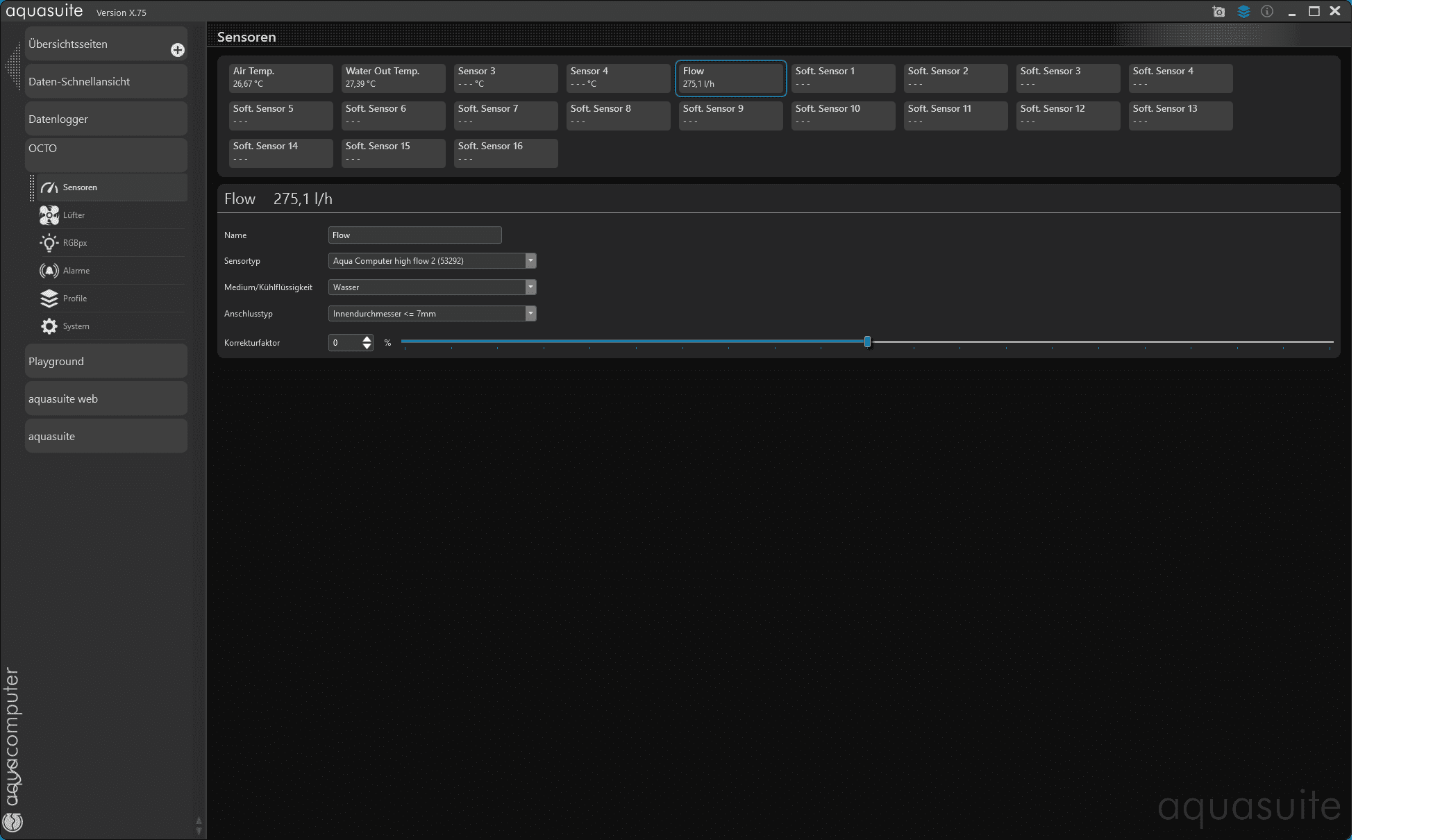

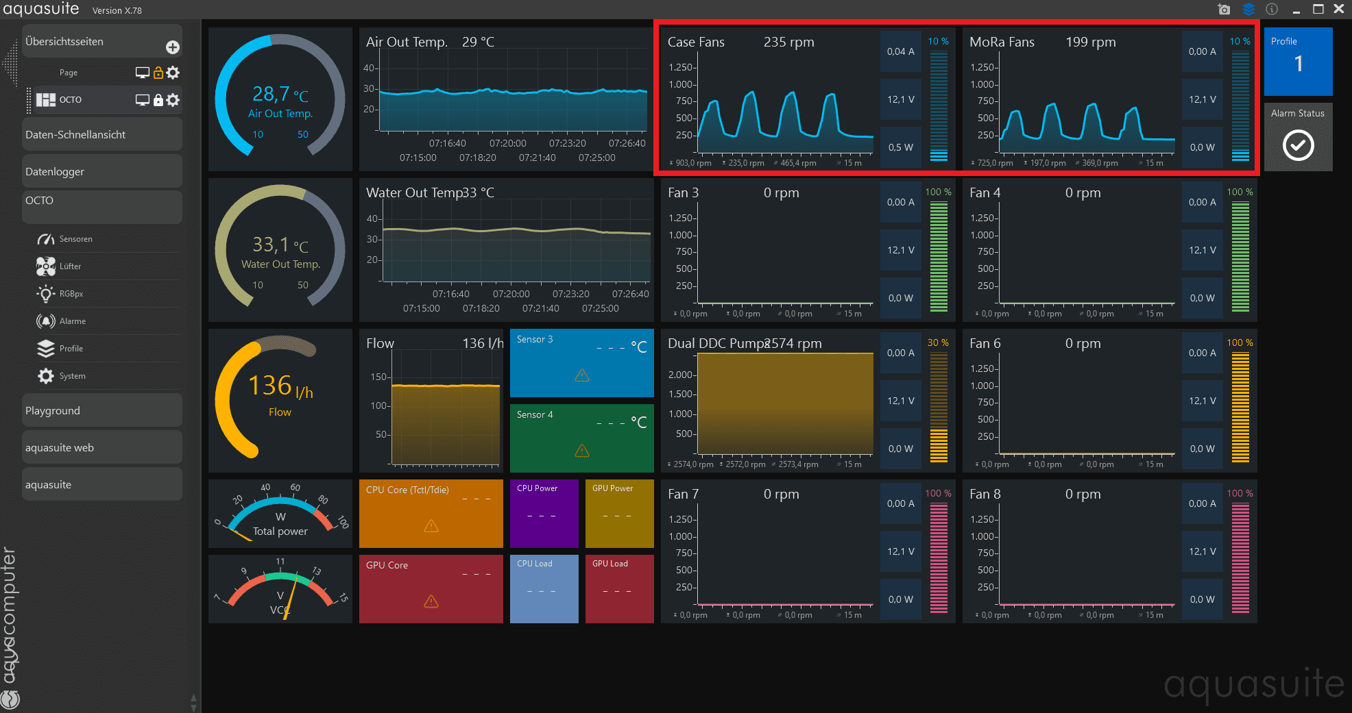

Wie stellt man eigentlich am besten die Lüfter-Regelung ein? Auf 35°C Wasser-Zieltemperatur mit Regelgeschwindigkeit "Maximum" schaut es so aus:
Mit normal oder langsam hat man auch diese Berge, wenn auch flacher. Was würdet ihr da einstellen? Oder besser den Kurvenregler mit einer linear ansteigenden Kennlinie verwenden?

Unter was für einem Szenario erreichst du denn die 33 Grad Wassertemperatur von deinem Screenshot?
Hatte da World of Warships gezockt. GPU ist auf 140FPS gecappt (Strom sparen).
Deshalb verwendet man den Solltemperaturregler nicht.
Der Kurvenregler ist deine Rettung. Linear muss er nicht eingestellt sein, das kommt drauf an, wie du es haben willst.
