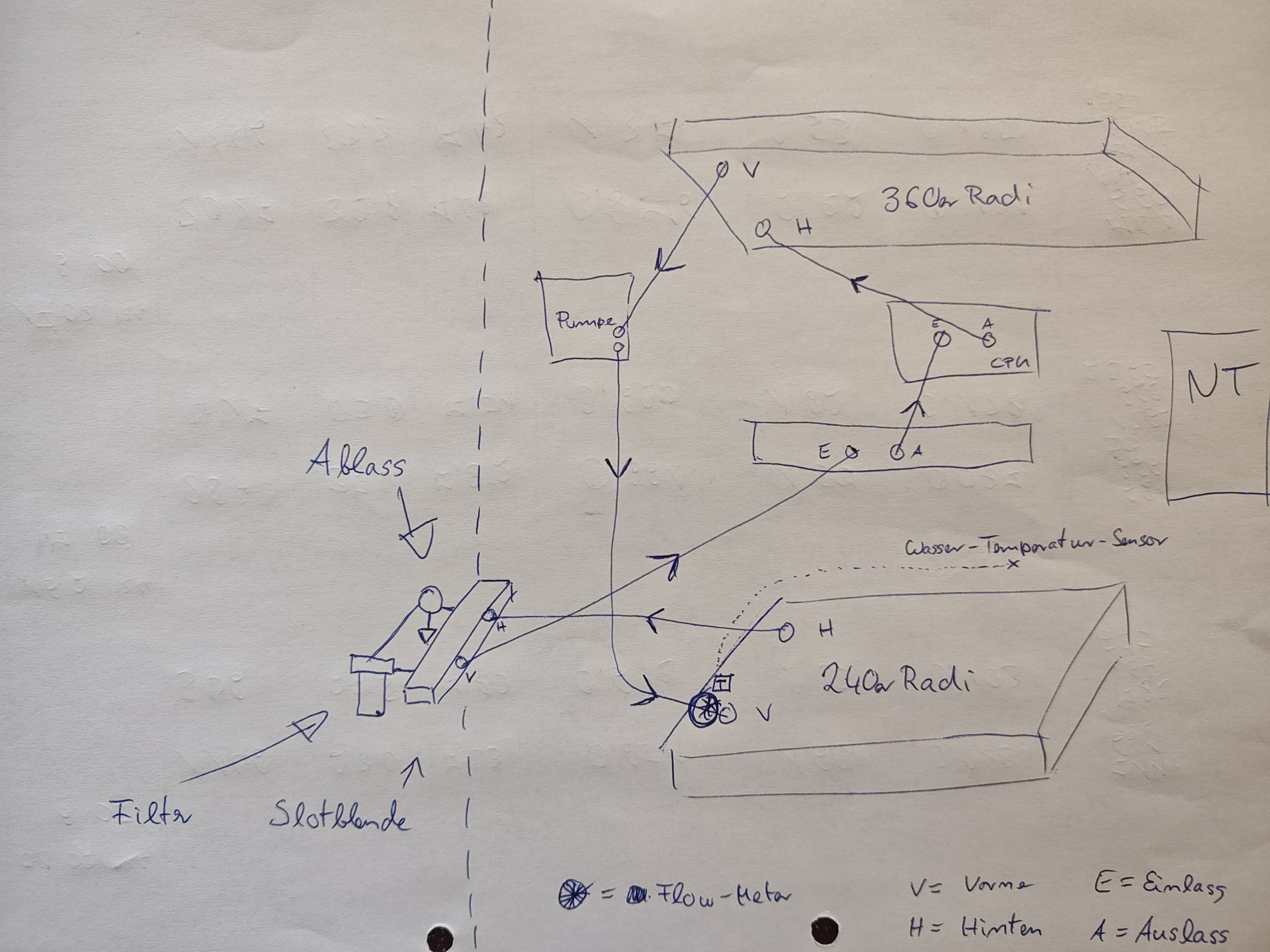

Vorab bräuchte ich auch vielleicht ein paar Ratschläge wie ich es dann alles verschlauchen werde. Ich habe mir heute auf der Arbeit bereits erste Gedanken und eine Skizze dazu gemacht, also gearbeitet. Meinungen, Vorschläge, Verbesserungen? Bin auch heftig am überlegen ob ich den Filter und Ablass nicht an die Slotblende setze oder innen links unten in die Ecke, kurz vor dem 240er Radi-Einlass. Wo ja ein Flow-Anzeiger und Temperatur-Plug bereits hinkommen sollen.

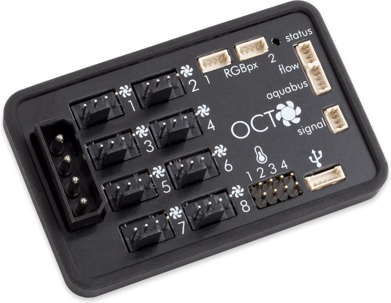

Ich habe noch eine Grundsatzfrage zum Aqua-Computer Octo: Kann der auch autonom ohne Software mit einem direkt angeschlossenen High Flow 2 oder High Flow Next regeln, ähnlich wie das Aquaero? Über den Flow- und die Temp-Eingänge? Oder braucht man da trotzdem dann die Software Aquasuite?
ohne software , keine regelung über "externe" sensoren. nur statisch würde funktionieren also zb. 800rpm
über highflow next funktioniert nicht weil die geräte ja nur über usb verbunden sind und sich im grunde nicht kennen untereinander (dir fehlt halt dann die software als vermittler)
man könnte den highflow als sensor anschliessen an dem octo , damit würdest du aber funktionen des highflows verlieren , aber ich hab nicht getestet was genau.

Und der High Flow 2? Der wird ja direkt am Octo angeschlossen. Würde der damit autonom funktionieren, da er die Daten ja direkt auf die Platine bekommt? USB hat der ja nicht, soweit ich weiß. Wenn man den Octo den High Flow 2 und dessen Temp-Sensor sowie einen weiteren extra Wasser- und Luft-Temperatur-Sensor anschließt, dürfte der ja schon eine Menge ausrechnen können.
ja , es würde auch der next funktionieren aber das ist halt geldverschwendung.
würde es mir nur um den durchfluss gehen würde ich diesen hier kaufen :
und du bräuchtest dann noch temperatur sensoren fürs wasser - das kannst du dann an die octo anschliessen und sollte auch "autark" ohne software funktionieren weil die sensoren ja zum octo als EIN gerät zählen.
aber am besten schreibst du da mal aquacomputer eine email - ich will da kein misst erzählen oder so. (dieses aquacomputer ökosystem ist schon relativ komplex)
Danke, habe mir nun den High Flow 2 bestellt und schmeiße den High Flow Next in die Ecke. Werde dann wohl den Octo mit den High Flow 2 (direkt angeschlossen) sowie einen weiteren direkt angeschlossenen Wasser- und Luft-Temperatur-Sensor betreiben. Doofes USB-Gedöhns, hätte ich damals besser nicht gekauft.
kein problem , das sollte so dann auch funktionieren denken ich.

also ich habe folgendes ausprobiert :
d5 next + octo via usb = nicht autark , octo kann nicht auf die sensoren der d5 next zugreifen ohne software
d5 next + aquero + octo + highflow next alles via aquabus + usb = autark die aquero verwaltet alle sensoren auch ohne software
Dabei arbeitet das OCTO wie alle unsere Steuerungen völlig autonom; Software ist zum Betrieb nicht erforderlich.
es arbeitetet autonom auch ohne software , kann aber nur auf die eigenen sensoren zugreifen und nicht auf andere Geräte wie zb ein highflow next, das sag ich ja nun auch bereits tagelang schon
das hier war schon richtig :

man sieht das auch schön hier :
das sind die sensoren der octo , sensor 1-4 sind normale sensoren die an der octo angeschlossen sind (er hat die selbstständig sofort drin) -> der flow , ist selbst eingetragen den kann er nur kennen wenn er diesen zugewiesen bekommt via software.
sobald die software also verschwindet , verschwindet auch die datenquelle ...
und ohne datenquelle kannst du die lüfter nicht mehr regeln ... (ohne software)
hast du aber nun einen "dummen" flow sensor -> gehört dieser zu der octo :
der linke flow ist der hardware flow sensor / der rechte flow ist der software flow sensor (von einem fremd gerät wie zb highflow next)

Und wie schaut es bei den eigenen Sensoren mit einen angeschlossenen High Flow 2 aus? Das ist ja das, was mich interessiert. Also das TEMP- und Flow-Kabel des High Flow 2 an der Platine des Octo?
damit sollte es funktionieren , weil es wie gesagt kein software sensor ist. und dieser "hardware sensor" direkt zur octo gehört (ich hab das aber nicht getestet , hatte nie nur ein octo)
genau

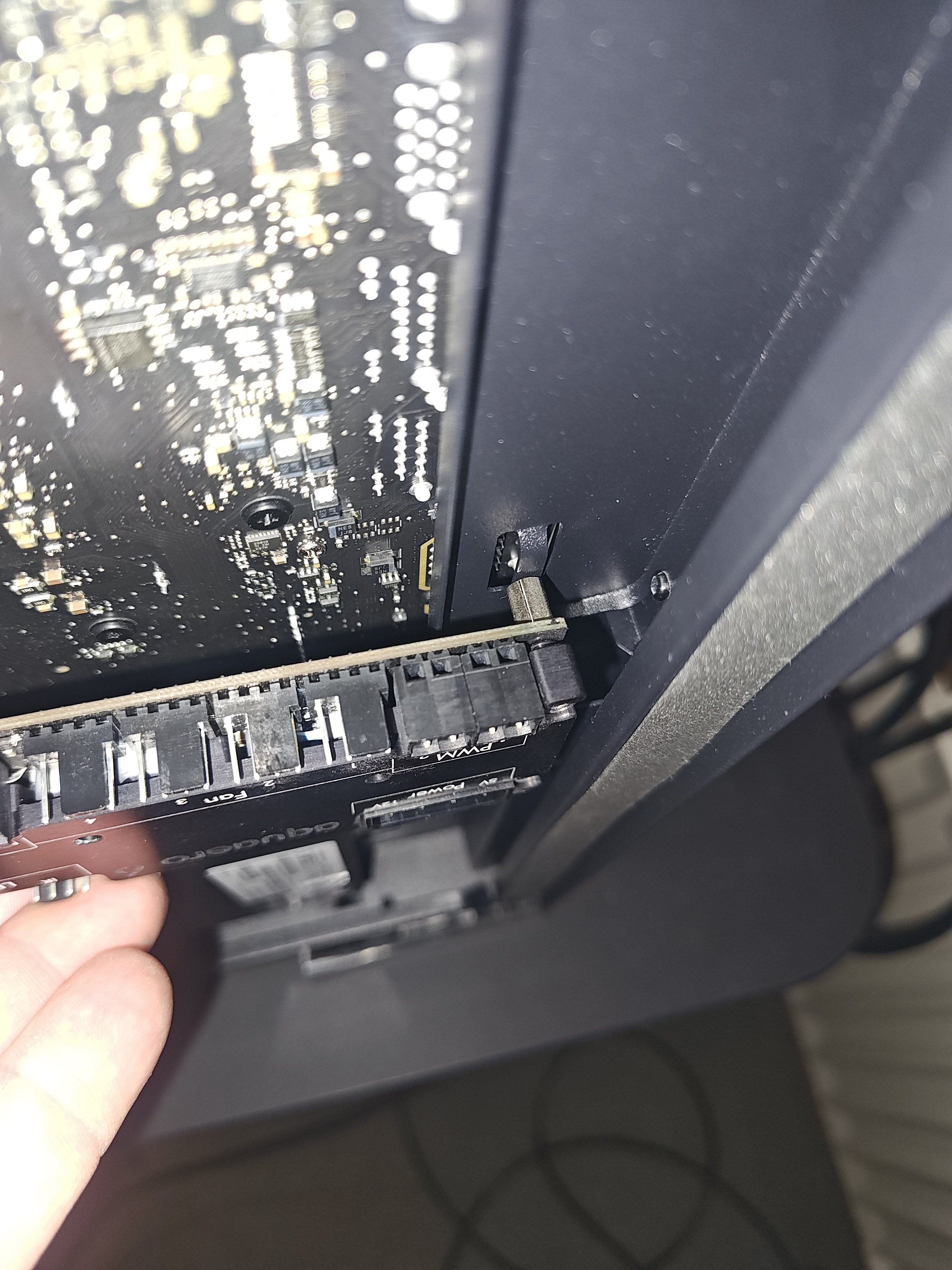

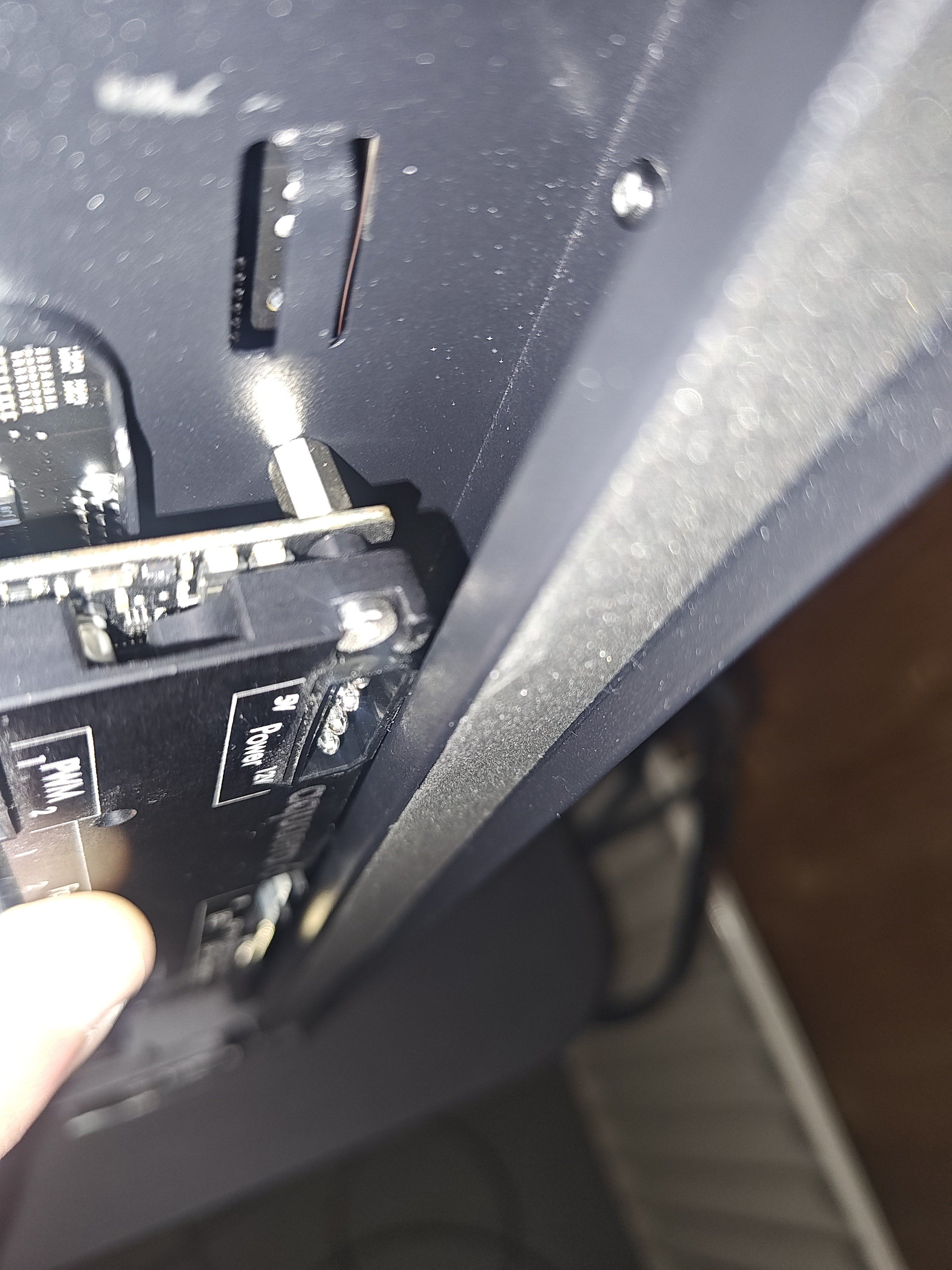

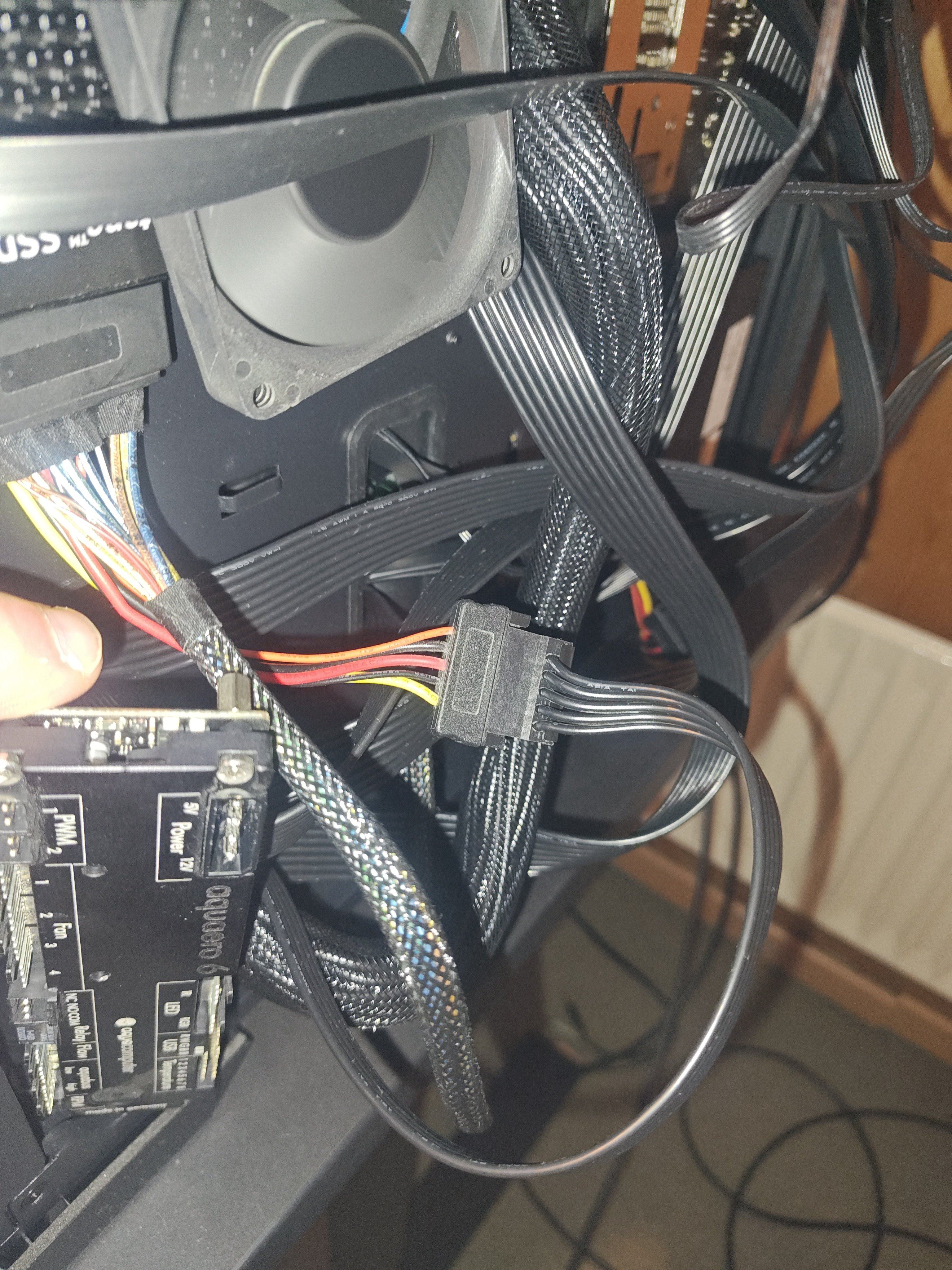

Das neue Gehäuse ist nochmals wesentlich beengter als mein altes Fractal Torrent. Ich sehe da keine ernsthafte Möglichkeit den (?) Aquaero unterzubringen, ohne mich in der Case-internen Radiatorfläche noch weiter zu verkleinern. Die hatte ich der Soundkarte zuliebe bereits reduziert. Da ich sonst die Soundkarte hoch unter die Grafikkarte setzen müsste und beide PCIe-Slots dann mit 8x laufen. Was 2-3% weniger FPS bedeutet. Den Quadro, Octo, Aquaero oder den High Flow Next habe ich ja alles rumliegen, nur eben keinen High Flow 2.
das aquero passt bei jedem "atx" case hinten hin und die soundkarte versteh ich auch nicht , kauf dir doch was externes , ein einfacher dac tuts auch.
Wo "hinten" meinst du? Vorher hatte das oben vor dem Netzteil gelagert (das ist beim Fractal Torrent oben verbaut).
na einfach hinten hin da wo deine 1337 kabel sind
Das Gehäuse ist wenn ich es richtig im Kopf habe um die 22cm breit und auf der Rückseite sind gerade mal 2-3cm Platz. Das passt da niemals rein. Ich kann ja Fotos machen, wenn ich von der Arbeit wieder daheim bin.
also ich weis ja nicht ...
da passt mit sicherheit nen aquero rein
aber auch da sehe ich platz
kommt dein netzteil auch in die front ? wenn ja da ist ja auch platz unter dem netzteil
aber musst du mal selbst messen hab dieses komische ding ja nicht hier
Wo? Da kommt doch der von Triple auf Dual abgespeckte Radiator hin. Und die ganzen Kabel gehen ja auch noch aus dem Netzteil raus und ballern unten alles voll. Ich mag wie gesagt nicht noch mehr Radi-Fläche aufgeben. Es hat schon seinen Grund, wieso ich vom Aquaero weg will. Und eigentlich alles über das Mainboard regeln lassen wollte. Aber wenn das ein Quadro auch autonom sogar mit Notabschaltung kann, ist der natürlich eine valide Option.
Ich habe deinen Tipp auf Plausibilität geprüft. Naja, wenn ich keinerlei Kabel anschließe und auf den Aquabus X4 verzichte, mag das klappen. Ohne am Strom angeschlossen zu sein bräuchte ich auch kein 2-3mm dickes Mauspad zum isolieren hinter die Platine zu legen. In der Mitte und Vorne sind bedingt durch die Kabel praktisch überhaupt kein Platz. Der 70mm Lüfter an der Intel Optane SSD ist momentan nur ein Provisorium, wird wohl durch einen kleineren 40mm Lüfter mit Gitter und Kabelband ersetzt. Die hinter 30.72TB Micron soll auch noch einen bekommen. Die heizen beide wie die Sau,
