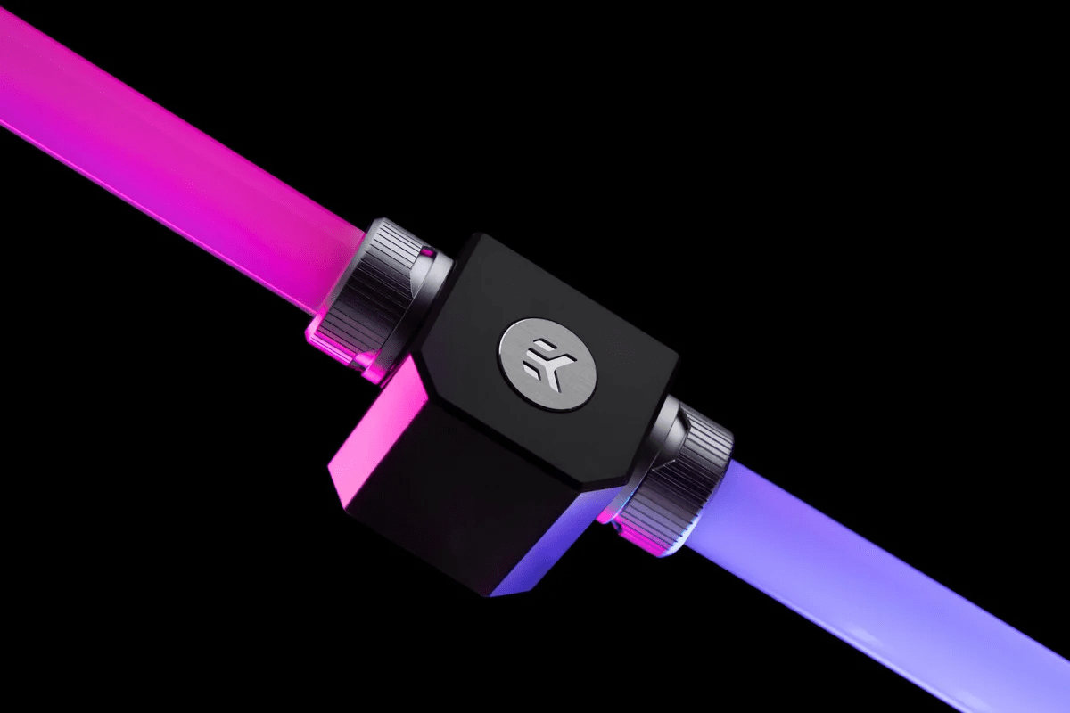

PS: Ich habe auch den EK Connect Flow Sensor. Schön minimalistisch.
