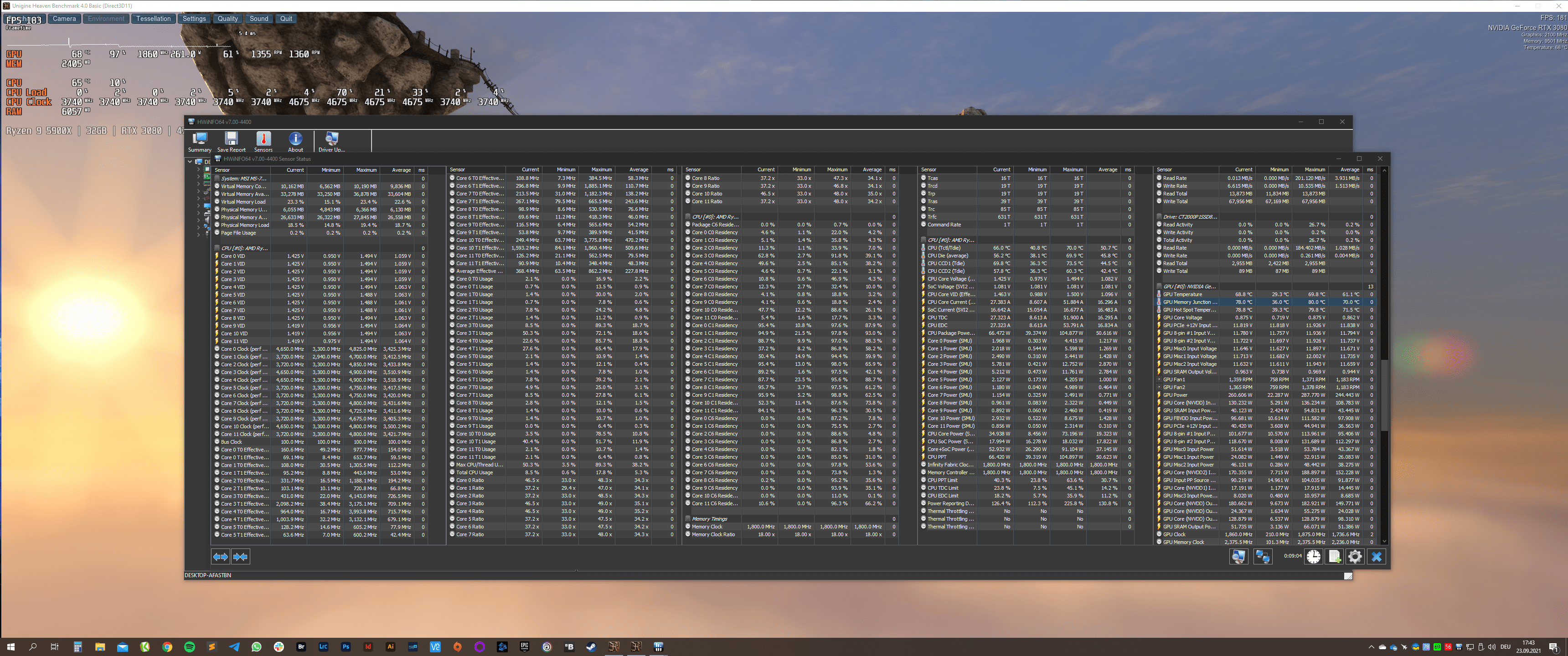

Grad mit meinen UV der 3080 bei 875/1875 und meinen Ghetto Mod Heaven Loop und Timespy gefahren. Wärmer wie das wirds aktuell bei den Benchmarks nicht.
Da bei mir eh immer +-1°C im Wohnzimmer sind. Schau ich mal auf später, wenn die Pads gewechselt sind.
Edit:
Schnell gewechselt. Junction Temp ist um 8°C runter. Später mal Andromeda testen.
Im TimeSpy run ist bei 100% Lüfter und 4-5°C höherer Umgebungstemperatur die Karte 7°C kühler, Hotspot 11°C.
Das sind deutliche Unterschiede.
Für LM Kur ist das nicht viel. Selbst die Pads haben wohl mehr gebracht ;)

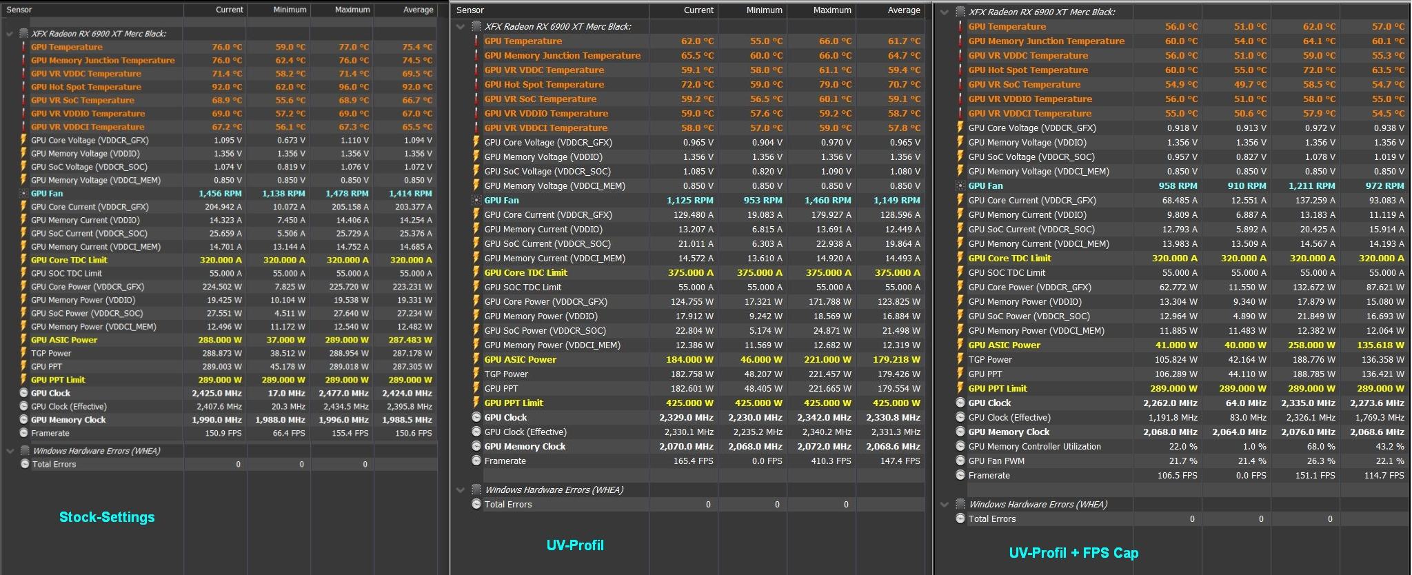

Ich habe bei meiner 6900XT auch schon über ein LM-Repaste nachgedacht, aber mit dem Undervolting-Profil + FPS Cap gehen die Temps (und Verbrauch) soweit runter, dass sich ein LM-Repaste wahrscheinlich kaum noch lohnt.

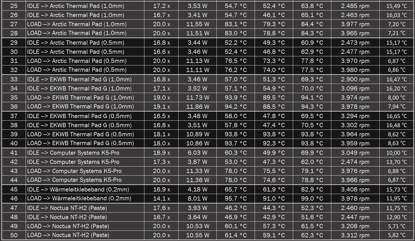

Da mich das Thema damals (2019) auch interessiert hat und es keine wirklich guten Daten gab, hab ich meinen eigenen Test mit verschiedenen Wärmeleitpads gemacht. Der Unterschied zwischen den einzelnen Herstellern war jetzt nicht so groß. Zumindest bei den Lappys nehme ich immer die Pads von Arctic, da deren Shore-Wert nicht so hoch ist und bei ganz dünnen Stellen K5-Pro.
Wie gesagt, 11°C Hotspot und 7°C GPU bei 100% Fanspeed beim benchen. Das taugt mir sehr
