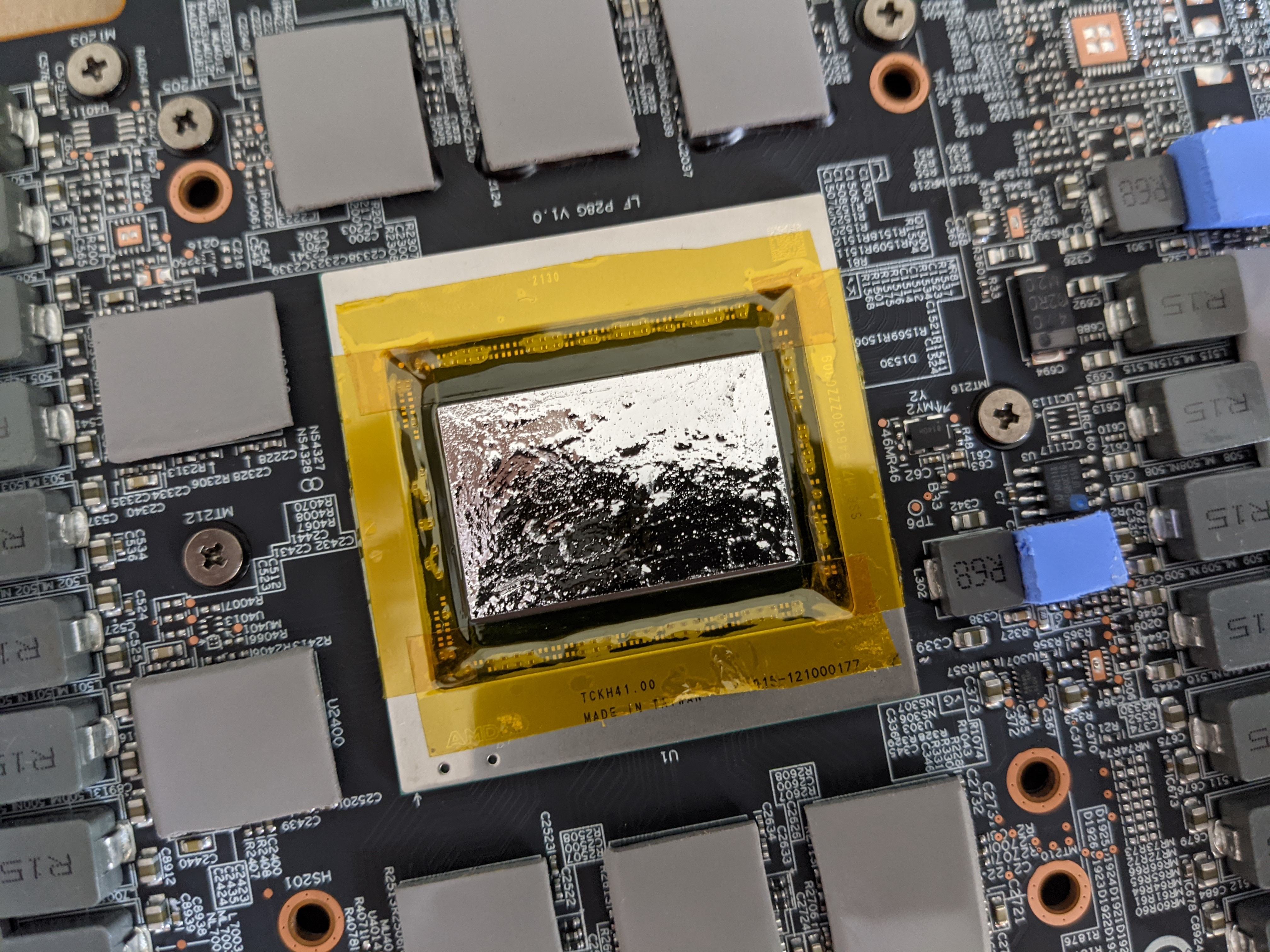

Powercolor hat es sehr gut gemeint Kappa
es gibt nur zu wenig, nicht zu viel xD
Was ist denn da bei den rechten VRAM drunter ? - und wieso nur da ?
Gute Frage. Kann vielleicht jemand anderes beantworten. Ist eine Art Isolierung. Von Power Color angebracht. Idk.

schon klar was passiert (hätte wohl Nagellack genommen zur Isolierung)
Die Kontaktfläche am Kühler ist ja definitiv vernickeltes Kupfer, richtig ?
Ne, Nagellack ist definitiv schwieriger rückgängig zu machen als das capton. Und das hält bombenfest, ist hoch hitzebeständig und absolut dicht. Fühle mich sehr gut damit.

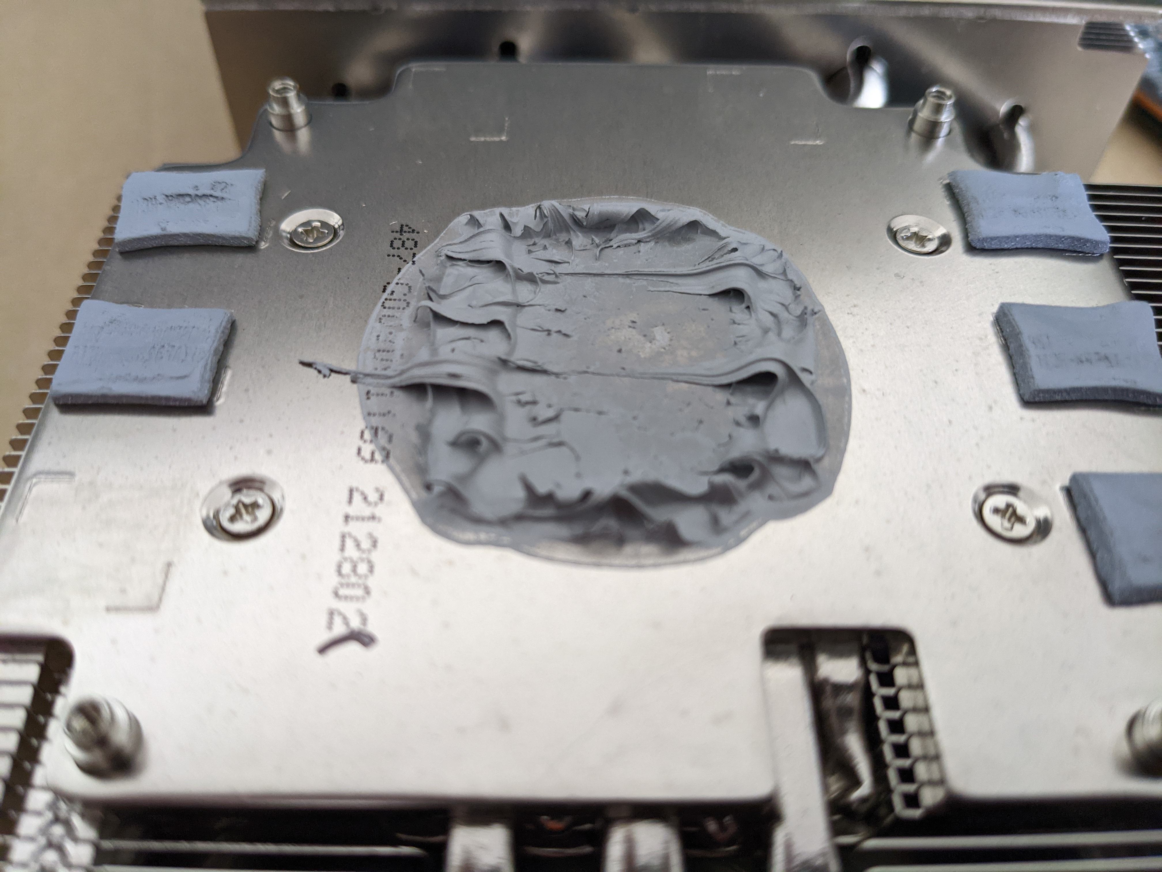

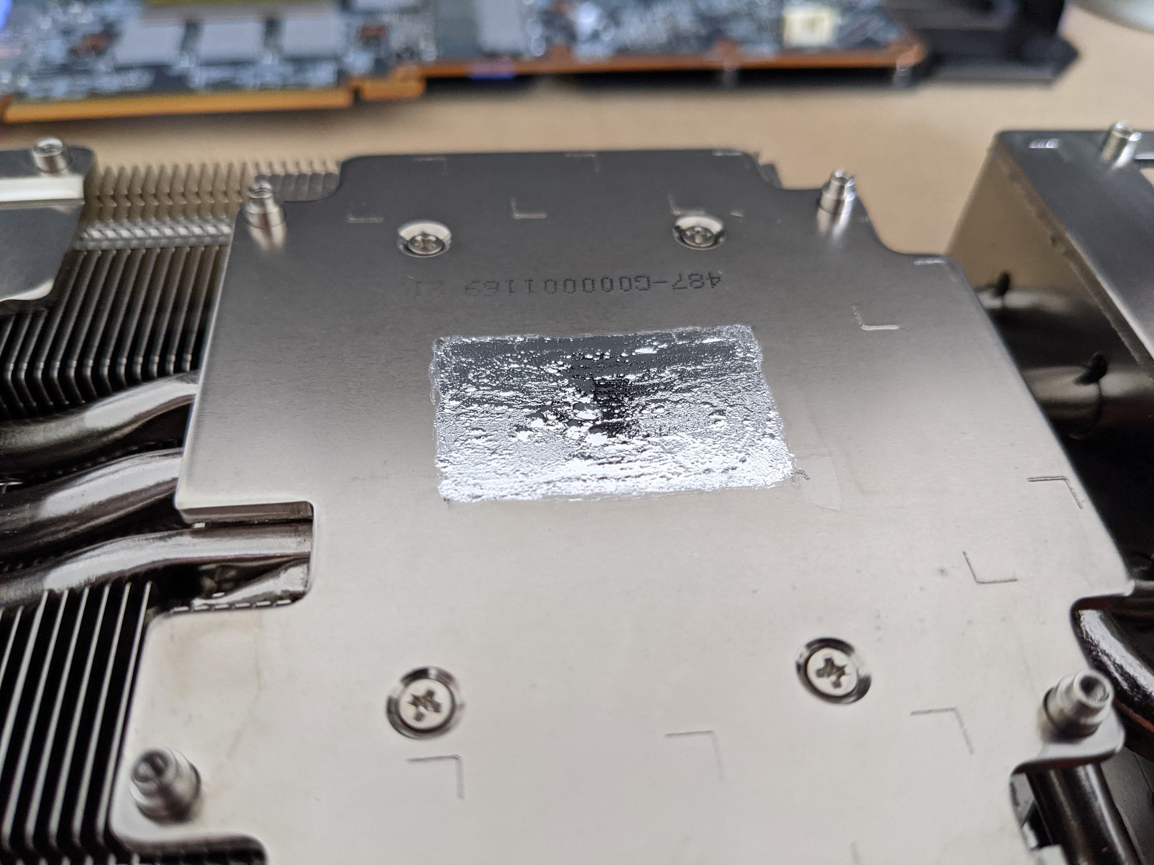

sieht etwas viel aus.
Ich mach mir meist ein Tape auf den Kühler und verteile es dann.
Danach ziehe ich das Tape weg und hab eine saubere Kante ;)

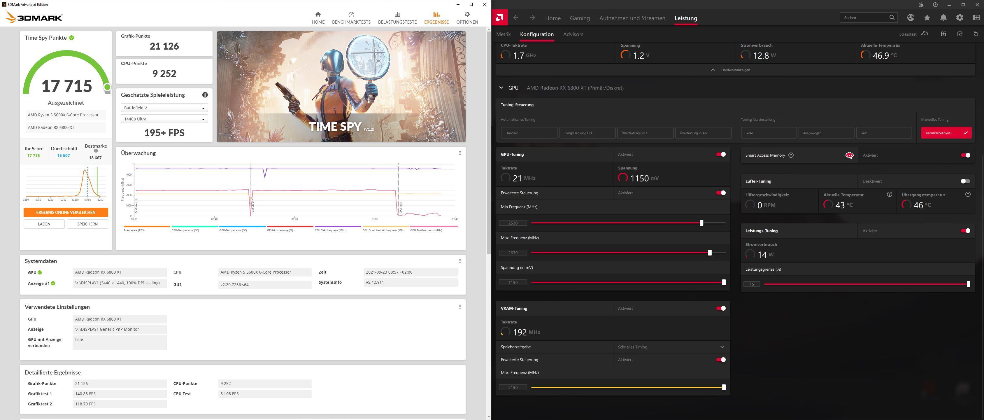

Die Karte läuft folgendermaßen (Wattman im Anhang), also schon ordentlich auf die Nase.
Stock Wärmeleitpaste usw -> bei 19-20°C Umgebungstemperatur heute morgen
Und so siehts jetzt aus mit den neuen Wärmeleitpads und LM -> bei 23°C im Raum aktuell.
6°C weniger aufm Hotspot bei 3-4°C höherer Umgebungsluft.
Morgen früh wenns kühler ist teste ich nochmal mit gleichen Bedingungen.

Na das hat sich in Sachen GPU Temp ja mal NULL gelohnt xD - like i said.
Igor will da noch was nachliefern.
Der baut gerade ein extra WLP Tester auf - DANN schau ich mal welche Pads ich besorge :)
Vergiss nicht dass da weniger rpm anliegen und die Umgebungstemperatur um einiges höher ist.
Im TimeSpy run ist bei 100% Lüfter und 4-5°C höherer Umgebungstemperatur die Karte 7°C kühler, Hotspot 11°C.
58-59°C und Hotspot dümpelt bei knapp über 70°C rum.
Das sind deutliche Unterschiede.
