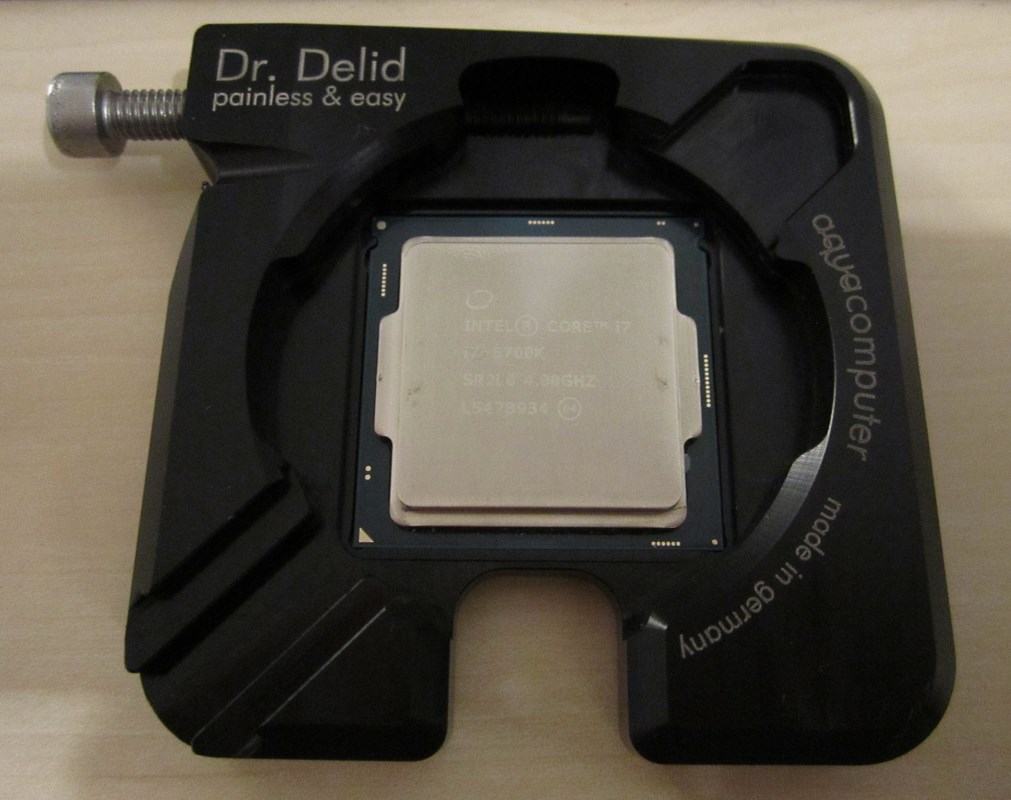

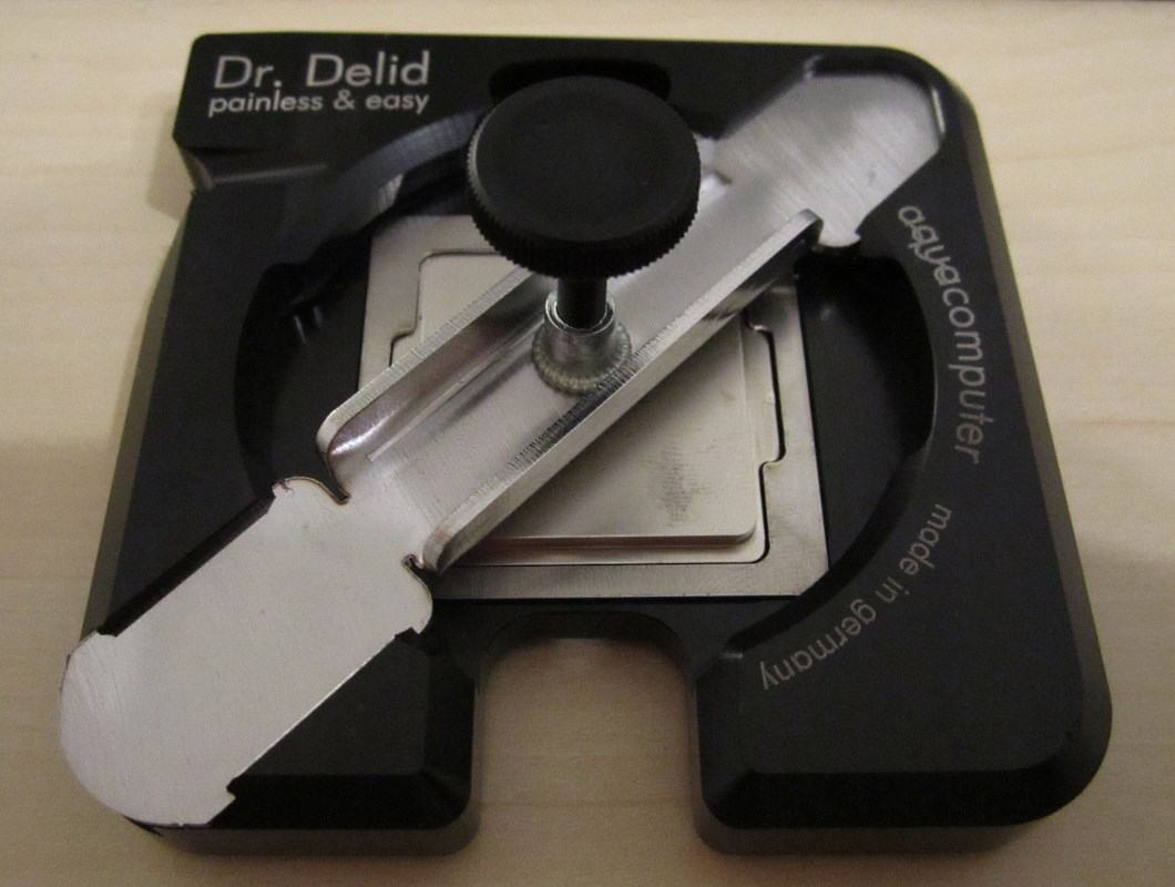

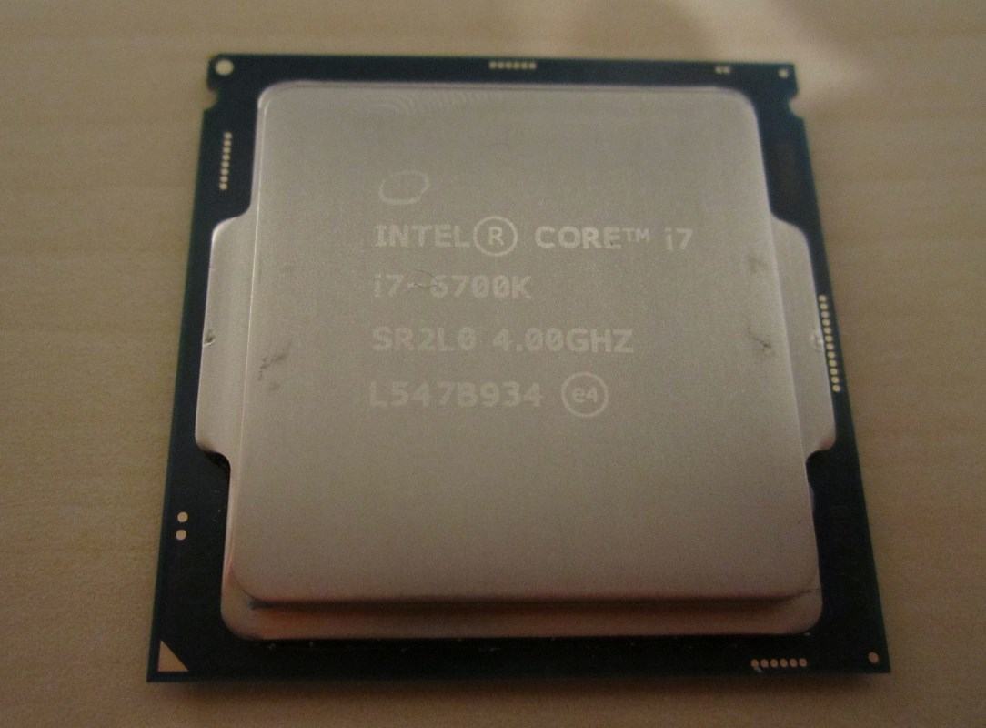

Hi,
wollte mal meine Erfahrungen mit dem Köpfen loswerden.
Hab das "Dr. Delid Tool" von Aquacomputer benutzt <-- ging super einfach - kaum spürbar.
Hab jetzt Grizzly drunter geschmiert - und nur "etwas" Kleber genutzt den ich hier so rumfliegen hatte.
Evtl. lass ich das nochmal professionell machen - bzw. muss mir dann eben noch Flüssigmetall-WLP kaufen sowie den besseren Kleber.
anbei einfach mal einige Impressionen:

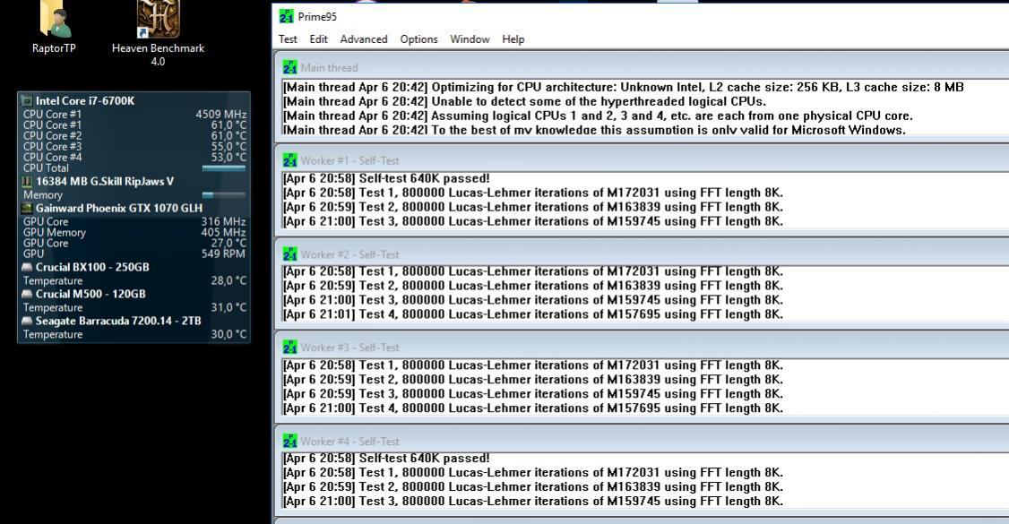

Und ein Vergleich 640K versus 8K ist dann auch net so sinnvoll, mit 8K wird selbst ohne AVX deutlich wärmer unter der Mütze. ;)
Jacke wie Hose - ich hab einfach Prime angeschmissen.
Wenn die andere WLP drauf ist, teste ich ebenfalls stink normal mit Prime.
die erzeugte Last war bei beiden Zuständen gleich - nicht mehr und nicht weniger ;)
Beide mal knapp 20min (19min) gelaufen
Die Grizzly ist nach spätestens 2-3 Wochen nicht mehr auf, sondern neben dem Die. Nennt sich Pump-Out in der Fachsprache :d
Untendrunter ist nur LM eine langfristig haltbare Methode.
was hier für "Fachkenntnisse" ans Licht kommen.
hatte die Grizzly über 1,5 Jahre aufm 3770k - ohne Probleme.
die Last war beim Test die gleiche - nur das zählt
Auf und unter Mütze ist nicht das selbe ;) ... und nein die Last ist bei 640K und 8K nicht die selbe.
Die kleinen Ks in Prime belasten die CPU stärker, dementsprechend höhere Verlustleistung und Temperatur.
In den OC Threads hat man sich darauf verständigt eben mit Prime95 27.9 und AVX zu testen.
Gibt zumindest paar Anwendungen, die es nutzen, Games so gut wie keine.
Aber koch Du halt mal Dein eigenes Süppchen. :d
ok .... nochmal
erst mal zum 3770k - natürlich geköpft und auch unter dem Headspreader.
Da hat es die Grizzly wohl einfach vergessen wegzulaufen (1,5 Jahre) - laut "aerotracks" hält die Paste ja keine 3 Wochen ... ;)
wenn ich Prime direkt starte, bencht der mit 640k
und nach nach Weile ca. 17-18min testet Prime95 eben mit 8K. <<<<< ohne das ich was einstelle.
ich beobachte die Zeit über die Temps
versuche dann beim Max Wert einen Screenshot nach knapp 20min zu machen.
das ich auch mehr Last oder was anderes hätte testen können - ist mir bewusst.
mir ist nur der check wichtig das alles richtig montiert ist.
das einzige was wohl anders sein wird - wenn die Flüssig WLP da ist - wird die Raumtemp sein.
in Games komme ich nicht mal auf diese CPU Last ohne irgend ein super tolles Last-Szenario zu präparieren.
Prime95, Doppelklick und fertig
reicht mir.
deswegen gleiche Last
~17min 640k und dann noch ~2min 8k
nicht ideal - aber immer gleiche Last
werde somit auch mit FlüssigMetal WLP so testen wie jetzt auch - reicht und stellt eine optimalen Vergleich dar

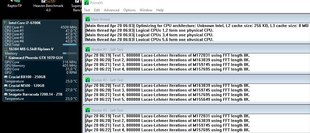

Edit: 20.04.
eben CPU verbaut :) mit LM
bin echt zufrieden - CPU Kühler dreht mit max 650rpm und laut CPU-Z gönnt sich die CPU genau 1,200V (schwankt manchmal auf 1,184V) - VCORE steht auf AUTO ;)
