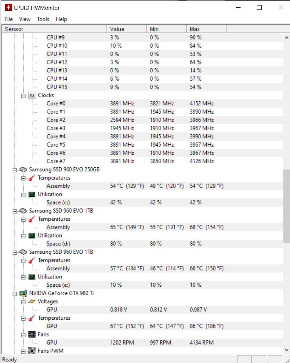

Zum Thema NVME Temperaturen (hier nach einer einstündigen Spieleinlage bei Last)
Die Wärmste, ist die ganz oben a. d. Hauptplatine.
68°C aua.
Wieso haben deine nur einen Temp Sensor?
Meine 970 hat zwei einen wo die Temp auch bei über 60°c liegt und einen mit nur 30-50°c jenach Last.
Da wird vermutlich bei der 960 auch nur einer drin sein. Samsung magician zeigt dieselben Werte an. Der CB Test bezieht auch nur auf einen Temperaturwert.
