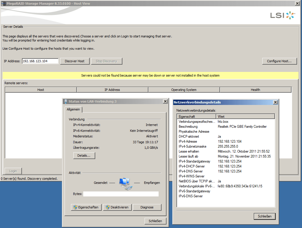

Hm...hatte schon mal jemand dieses Problem, wie unten dargestellt..?
Hatte jetzt mal eine ganze Weile den Storage Manager laufen, weil ich die Festplattentemperaturen beobachten wollte. Heute kam dann irgendwie ein Timeout, habe mir die Meldung leider nicht gemerkt, aber nun ist es so, dass er diesen Server nicht mehr findet. Habs auch schon mit "localhost" probiert, das nimmt er erst gar nicht an. Suche im gesamten Subnetz hilft auch nichts. Vermutlich tuts ein Neustart, aber normal dürfte das doch nicht sein... Jemand ne Idee..? Laufwerke usw. sind aber alle noch da und funktionieren.
Vielleicht hats den Dienst irgendwie zerlegt. Schau doch mal nach, ob der noch läuft, bzw. starte ihn einmal neu.
Der Dienst müsste "MSMFramework" heißen, jedenfalls kann der Storage Manager V3.04 bei mir auch keinen Server mehr finden, wenn der Dienst deaktiviert ist.
Hmja, komisch, hab eben mal bei den Diensten geschaut, anscheinend gehören "MSMFramework" und "MRMonitor" zusammen. Es liefen dort aber beide ganz normal. Der Witz ist nämlich, dass MSMFramework überhaupt nicht Taskmanager gelistet wird. Sonst wäre ich sicherlich eher drauf gekommen. ;) Habe dann mal MSMFramework neustarten lassen, daraufhin musste ich bestätigen, dass MRMonitor ebenfalls neu gestartet werden muss. Tjo, hat aber letztlich funktioniert, danach wurde der Server wieder gefunden. Merkwürdig... Na ja, jetzt wissen wir ja, was dagegen hilft... ;) Danke für den Tipp, Rob. ;)
Hatte gestern ein sehr ähnliches Problem mit dem aktuellsten Storage Manager... Konnte mich verbinden, aber es wurde dann ins unendliche "geladen", sprich er hat nie irgendwas angezeigt nach dem Verbinden...
Nach einem Reboot des Servers funktionierte es wieder, waren wohl auch die Dienste dran chuld...
Gruss Mete
Öhm...ist mein Storage Manager nicht mehr aktuell? :d Afaik habe ich den letzten "Schrei" rausgefischt, wenns auch nach einer alten Versionsnummer riecht. Irgendwie treibens die bei LSI mit den Versionsnummern ziemlich bunt, jedenfalls kann ich da kein System erkennen. Was hast du für eine Firmware/Treiber/SM-Kombi?
Joa, also vielleicht hätte bei dir auch ein Neustart der Dienste gereicht. Frage mich sowieso, wo genau dieser Server läuft. Bei Areca ist das ja eindeutig ein Webserver, da er über einen Browser angesprochen werden kann. Bei LSI läuft ja auch über eine IP, allerdings über ein eigenen Programm. Mich würde die Struktur dahinter mal interessieren...
