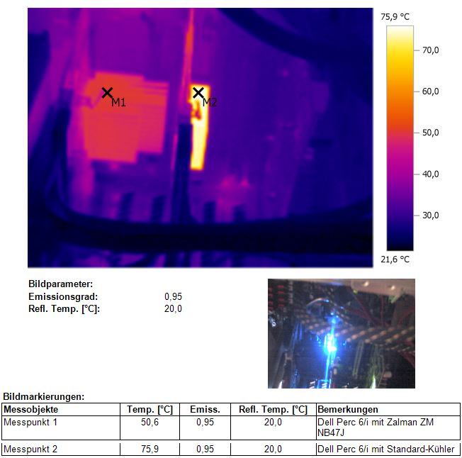

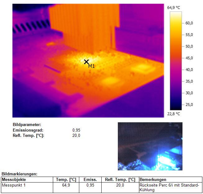

Hier mal ein Vergleich der Temperaturentwicklung mit anderem Kühlkörper auf dem Perc. Beide Idle.
(Gehäuse offen, nicht im direkten Luftstrom von Gehäuselüftern)

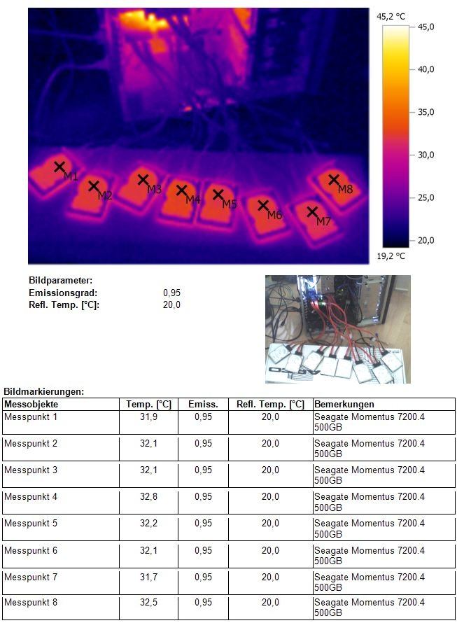

Und Testaufbau des Raid5 mit 8x500GB 2,5" HDD´s für Virtualisierungs-Spielereien

JanP: Hui...eine Wärmebildkamera... ;) Was ist das für eine? Du hast immer mit einem Emissionsgrad von 0,95 gemessen, ist das richtig? Afaik müsste der doch bei Metallen niedriger gewählt werden...
