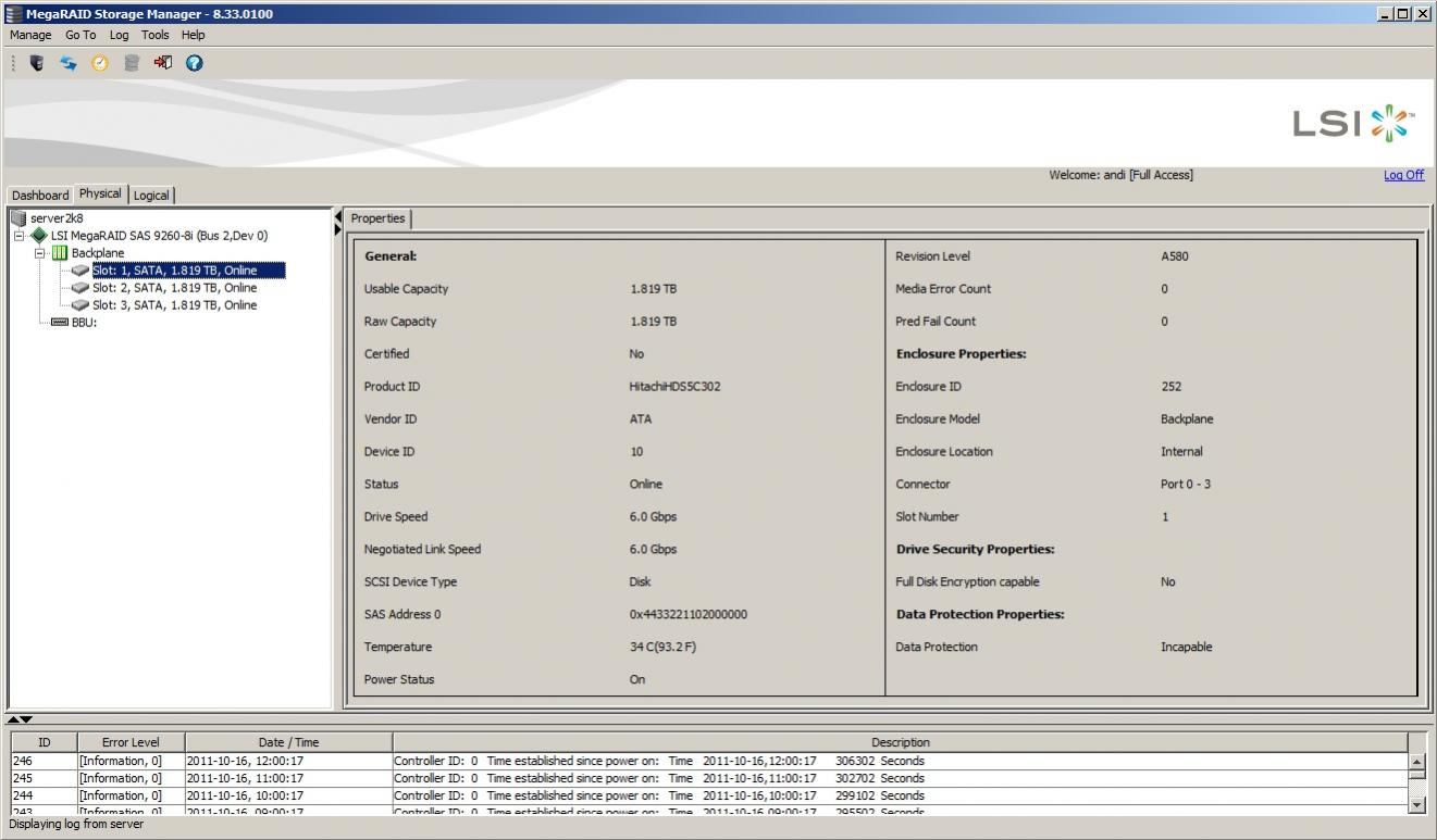

Wie "steuerst" du denn deinen LSI, nicht über den Storage-Manager? ;) Also bei mir stehen da die Temperaturen drin...
Na ja, da scheinst du ja noch mal mit einem blauen Auge davongekommen zu sein. Übrigens hoffe ich, dass du mit "Sicherheit" die "Ausfallsicherheit" gemeint hast. Da ist nämlich ein Unterschied. Hinzu kommt, dass sich die "Ausfallsicherheit" nicht auf die Daten bezieht. Das Backup ist aber schon ein guter Schritt in die richtige Richtung.
Wie gesagt, von den wichtigen Daten habe ich Backups. Mir ist der Unterschied durchaus bewusst, da ich aber kein volles Backup habe, ist Ausfallsicherheit die einzige Sicherheit, die ich für die fehlenden habe.
Na musst du mal schauen, wie das mit einem Raid6 geschwindigkeitsmäßig aussieht, ansonsten könntest du ja evtl. auch 2x Raid5 draus machen, mMn müsste das insgesamt von der Geschwindkeit sogar besser sein, hat zwar den Nachteil, dass du keinen zusammenhängenden Speicherplatz mehr hast, aber dafür hast du den Vorteil, dass die Daten nicht zu sehr verteilt sind und im Fehlerfalle höchstwahrscheinlich nicht beide Raid-Verbunde gleichzeitig betroffen sind werden. Hieraus ergibt sich auch noch die Möglichkeit, wenn du die Daten nach Bedarf sortieren kannst, den anderen Teil im Standby zu lassen, sofern das dein Controller mitmacht.
Wie gesagt, werde ich erstmal das Raid 6 ausprobieren. Bei Bedarf kann ich meine Ergebnisse gerne hier bereitstellen. Zwei Raid 5 sind natürlich auch eine Option, die mir noch nicht in den Sinn gekommen war. Du meinst, im Fehlerfall kann die Daten jeweils auf das andere Raid kopieren und dann einen Reparaturversuch unternehmen? Standby habe ich in dem Zusammenhang noch nicht gehört oder gesehen.
Eigentlich steuere ich genau darüber das Raid und habe auch jede Anzeige schonmal durchgeklickt. Wo genau sollte ich die Temperaturen denn sehen? Möglicherweise unterstützt mein OEM-Controller das auch nicht.

ManOki: Es kommt ganz auf deine Bedürfnisse an, ob du ein R6 oder 2x R5 machst. Wollte eigentlich nur gesagt haben, dass sowas auch gut möglich wäre. Der in meinen Augen große Vorteil ist bei 2x R5, dass es ziemlich unwahrscheinlich ist, dass beide gleichzeitig ausfallen und du so zwei separate "Einheiten" hast, die nicht in Wechselwirkung stehen. Diese "Flexibilität" wird allerdings damit "erkauft", dass innerhalb des Raid5 natürlich nicht zwei Platten auf einmal ausfallen dürfen. Wie das wahrscheinlichkeitsrechnungsmäßig betrachtet aussieht, weiß ich nicht, evtl. kann das mal jemand machen, der davon Ahnung hat, würde mich direkt mal interessieren, aber so rein aus dem Bauch raus möchte ich meinen, dass es sich nicht viel nimmt, ob auf 8 Platten zwei oder auf 4 Platten eine ausfallen kann, ehe es "rien ne va plus" heißt...
Den Screenshot der Temperaturanzeige habe ich unten angefügt...
