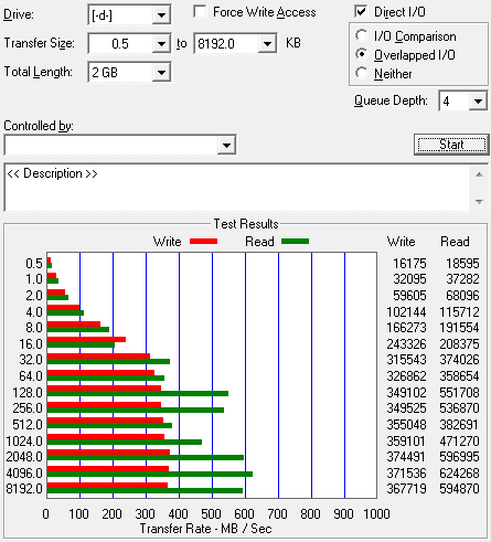

Danach habe ich per Atto das Raid getestet. Die Performance ist mehr als aktzeptabel für mich (siehe Bild).
