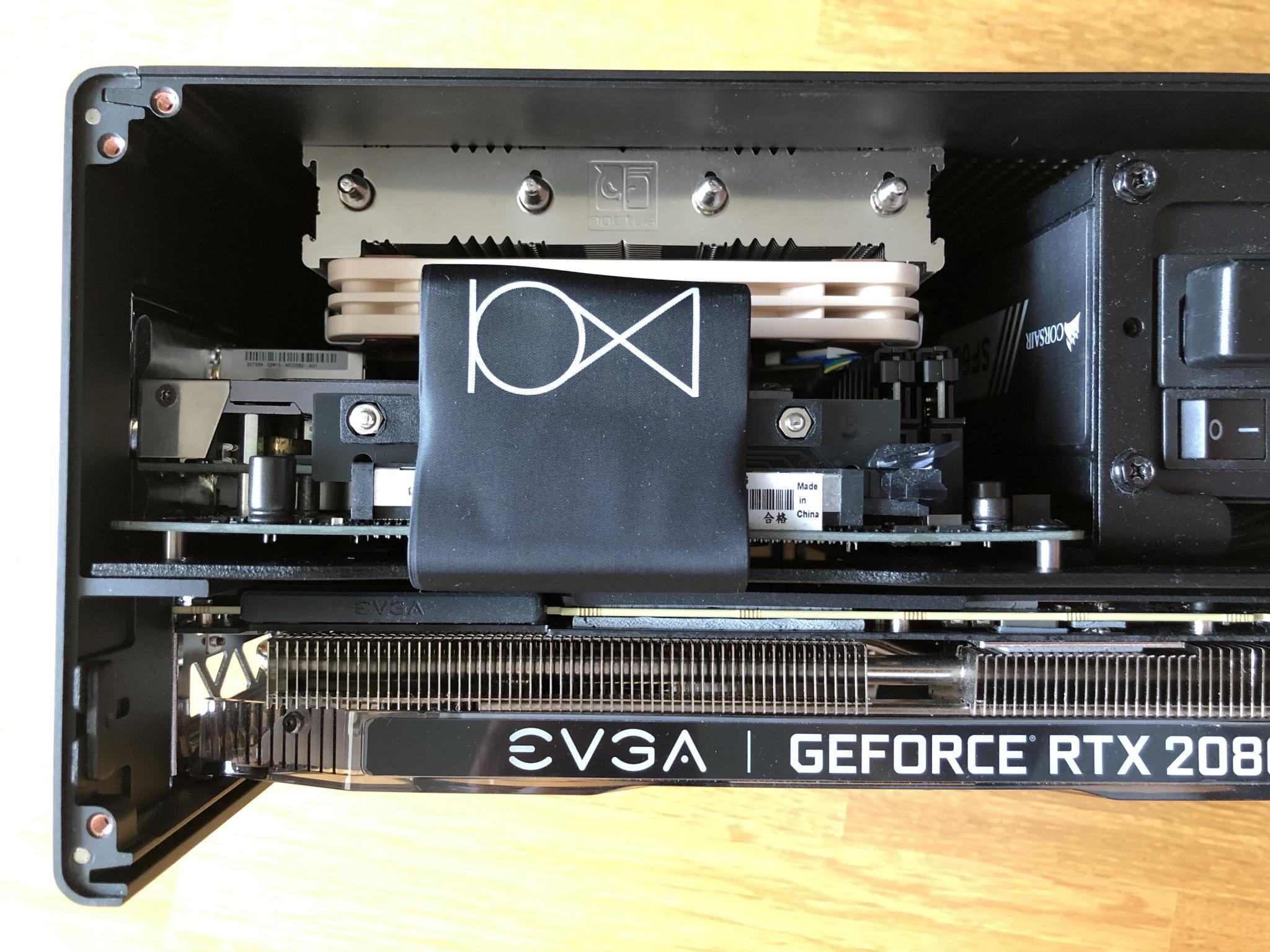

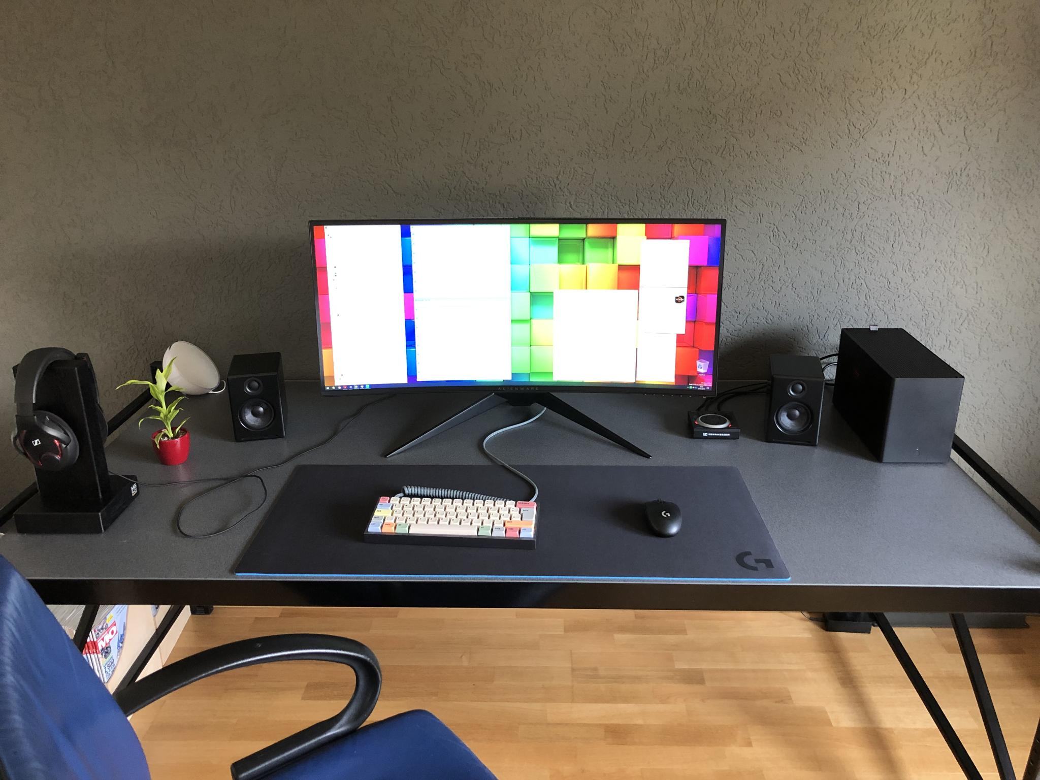

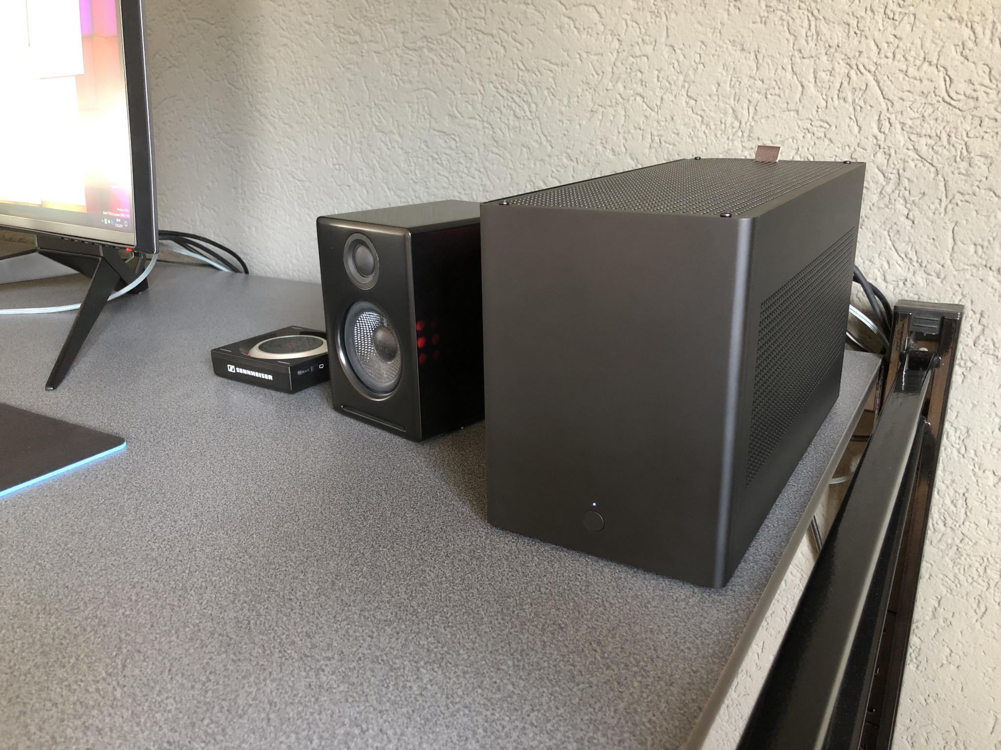

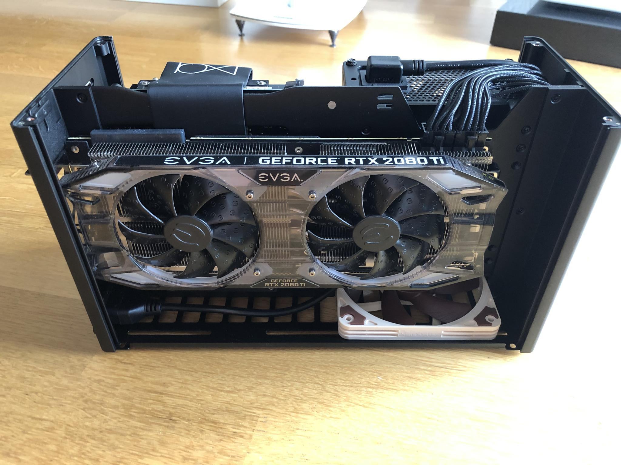

Sooooo, mein S1 ist vergangene Woche eingetroffen. Bestellt am 30.03. (also noch Batch 2), knapp 4 Wochen Lieferzeit - alles bestens. Und die Verarbeitung ist schon sehr, sehr geil;)

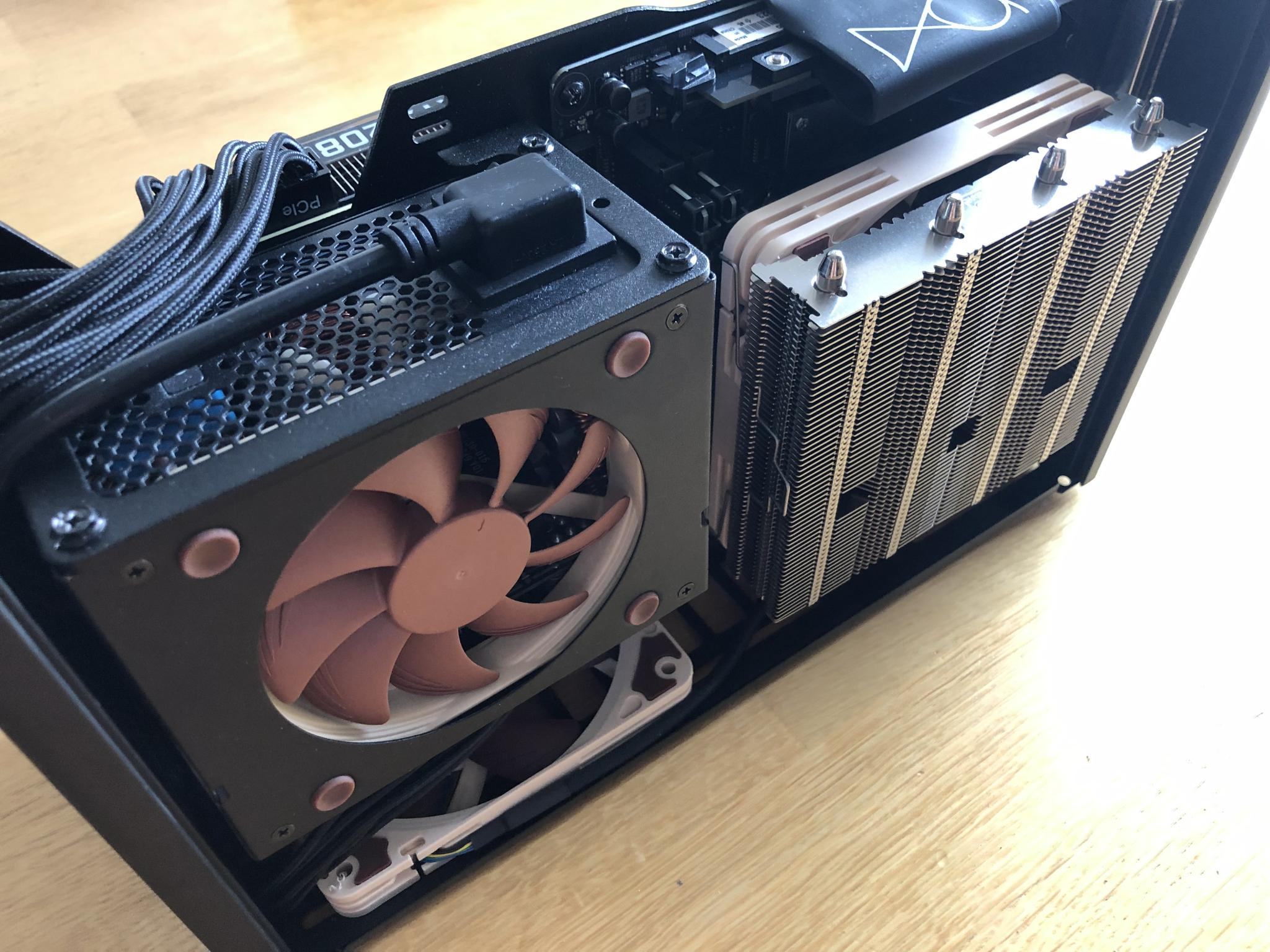

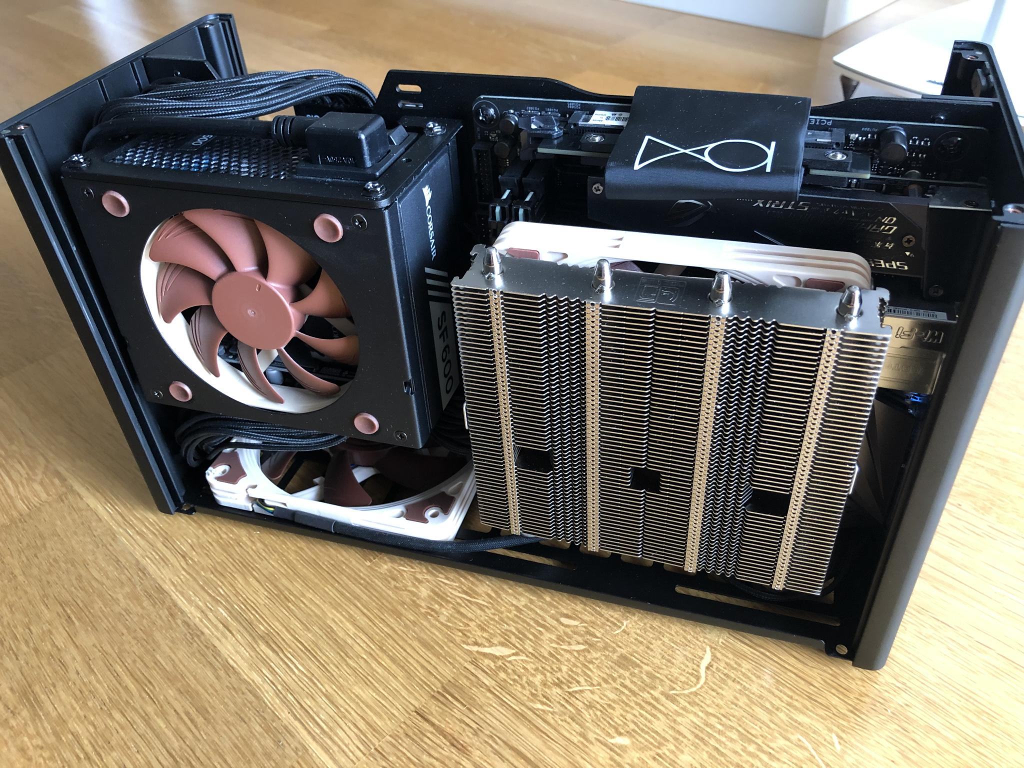

Gestern abend ist die Hardware dann aus meinem Dan-A4 umgezogen.Der Noctua NH-L12S passt mit ein bisschen Biegen der Heatpipes auf den Milimeter genau. Er kühlt den Ryzen 2700 gegenüber der Asetek 545 imDan-A4 rund 10°C niedriger und ist damit schlußendlich der AIO im Dan deutlich überlegen. Auch scheint sich die Graka-Abwärme weniger zu stauen, denn die 2080ti läuft ebenfalls 2-3°C kühler.
Die Tophats (die aufgrund der passablen Temperaturen erstmal eingelagert werden können) haben das von OptimumTech (youtube) beschriebene Problem, dass sich die Seiten etwa einziehen, wenn die zur Montage der Tophat-Einzelteile notwendigen Schrauben angezogen werden. Vorsichtiges Biegen der Tophat-Seitenteile beseitigt das Problem. Jedoch ist Vorsicht geboten, weil die vorgesehenen Schrauben nur wenige Gewindegänge greifen und die Seitenteile extrem steif sind und die Schrauben ausreissen können. Man findet etwas längere Schrauben im Lieferumfang.
Hier noch ein paar Impressionen;)

@Krustovsky Lohnt sich der Mod am Netzteil? bei mir läuft der Lüfter kaum und selbst wenn ist er nicht hörbar :)
Ehrlich gesagt nicht. Du hast absolut recht. Der Netzteillüfter läuft nichtmal unter hoher CPU-Last. Tritt die 2080ti in Aktion, springt er sofort an, aber dann hört man eh nur noch die Grafikkarte;) Ist also eher als optische Modikfikation zu werten, damit er ins Noctua-Ensemble passt...

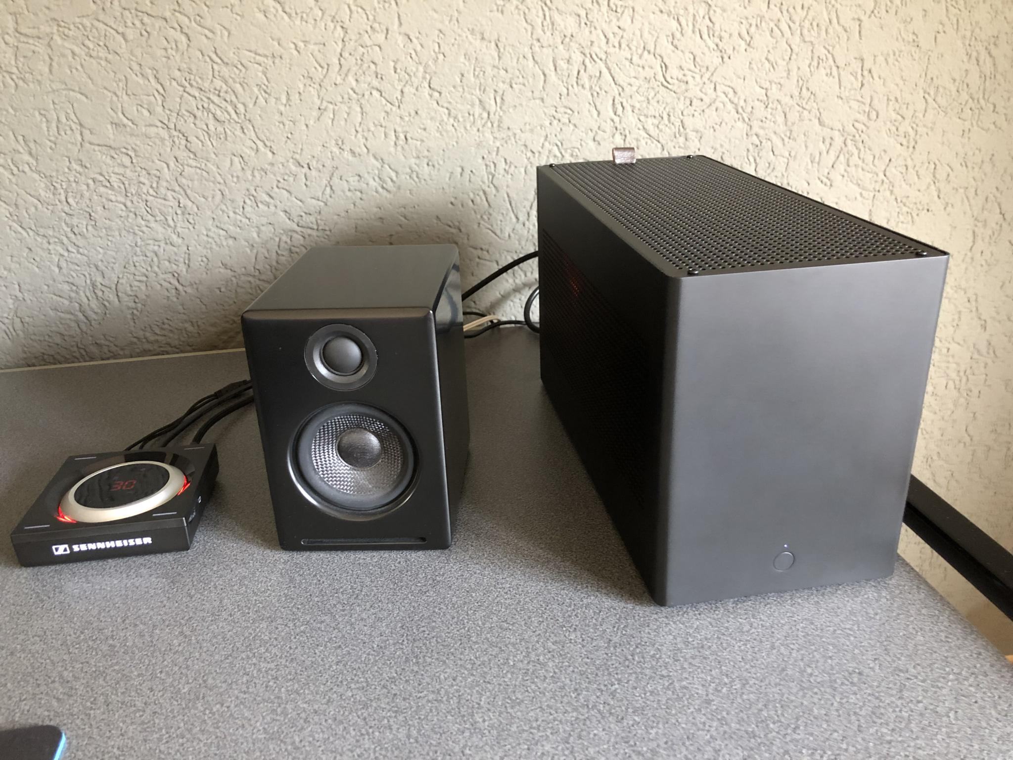

Ich habe jetzt auch das Ghost.
gefällt mir bisher sehr Gut.
Leider fehlt bei mir das Zubehör.

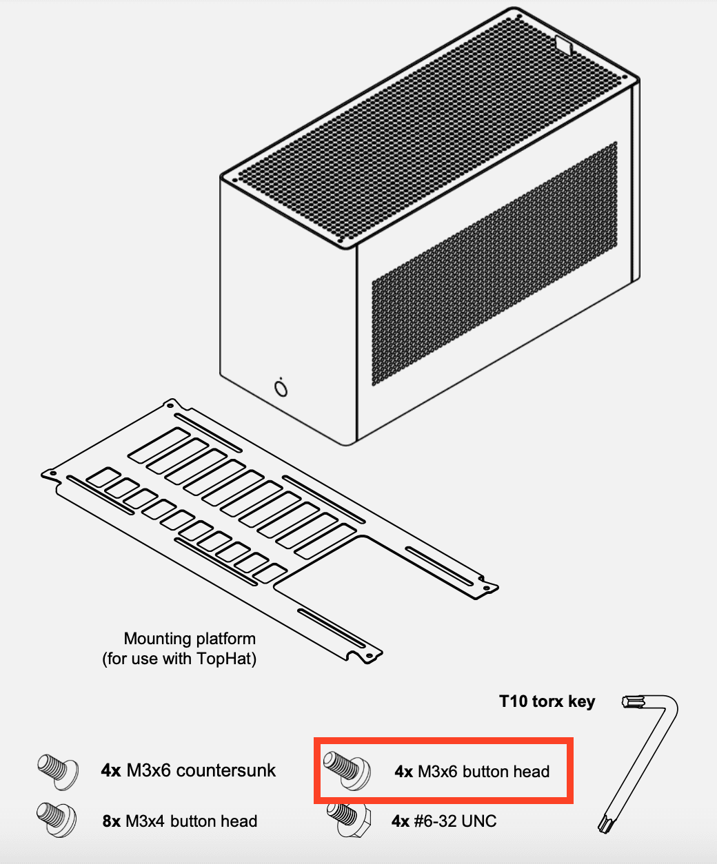

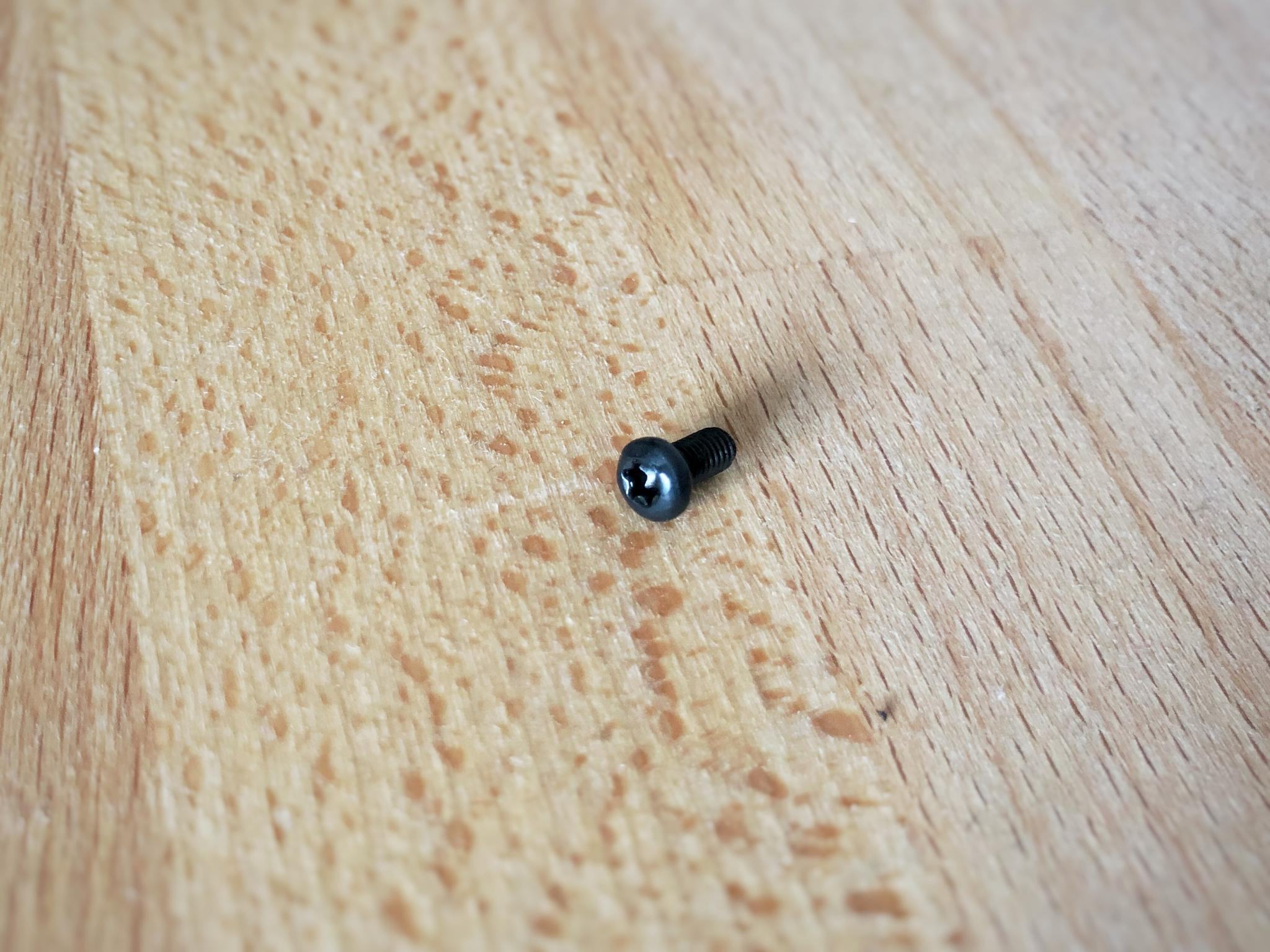

Kann mir jemand sagen welche Schrauben für die Mainboard Befestigung dabei sind?
Passende hab ich hier hätte es aber gerne Original.
Hab bei mir mal vor paar Tagen das hier nachgestellt: High Airflow Ghost S1 Build - Negative Pressure FTW. Bei mir hatten vorher 2x120mm Lüfter im S-Tophat am Boden die Luft reingeblasen, nun andersrum. Im Ergebnis hat sich die Temperatur um einige Grad verbessert, sowohl bei GPU als auch CPU. Nächstes Experiment wird ein Fanduct für die Graka zum Seitenteil werden...
Falls Ihr das mal probieren wollt, bitte berichten :)
Schwarz & Torx. ;)
