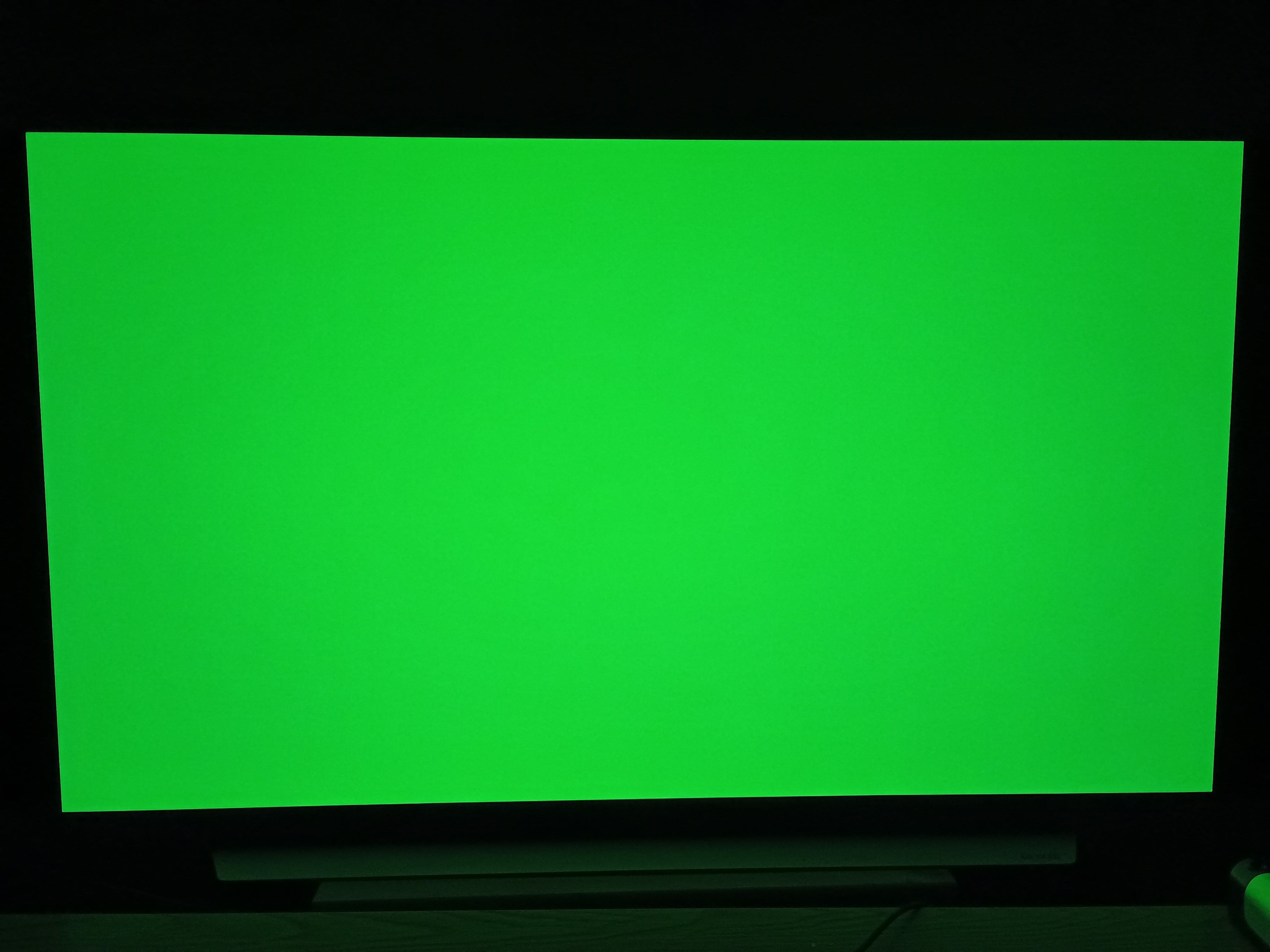

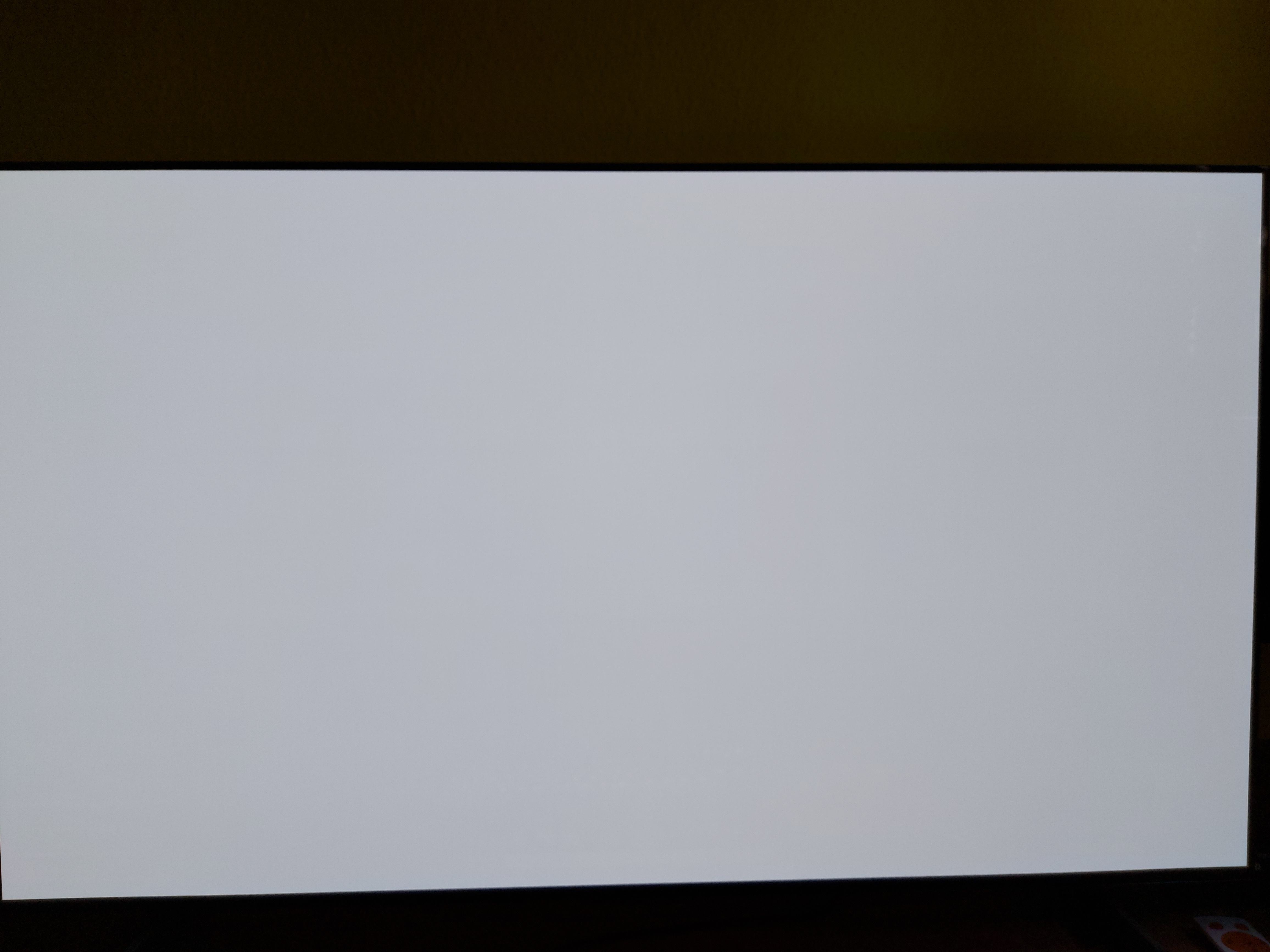

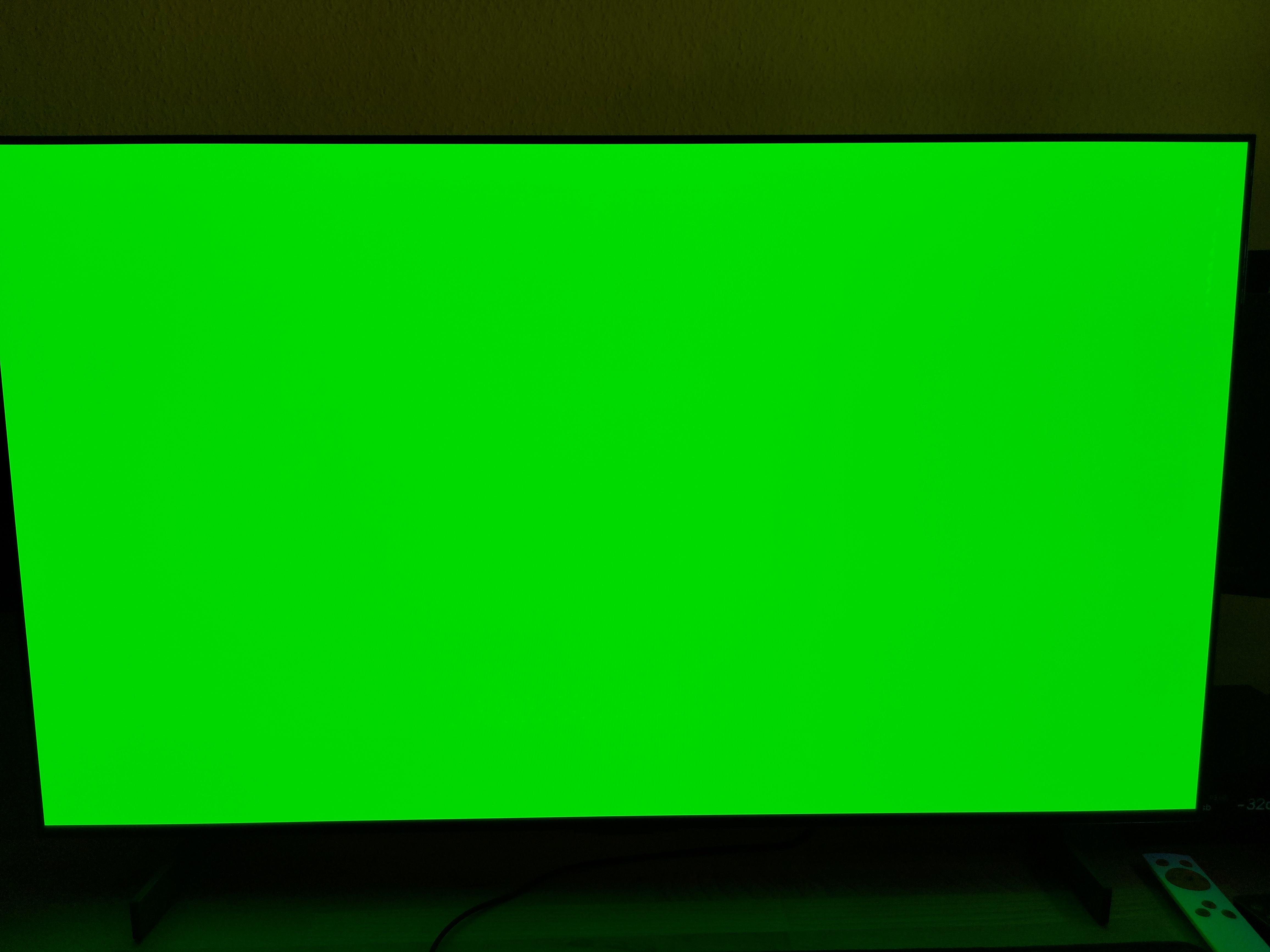

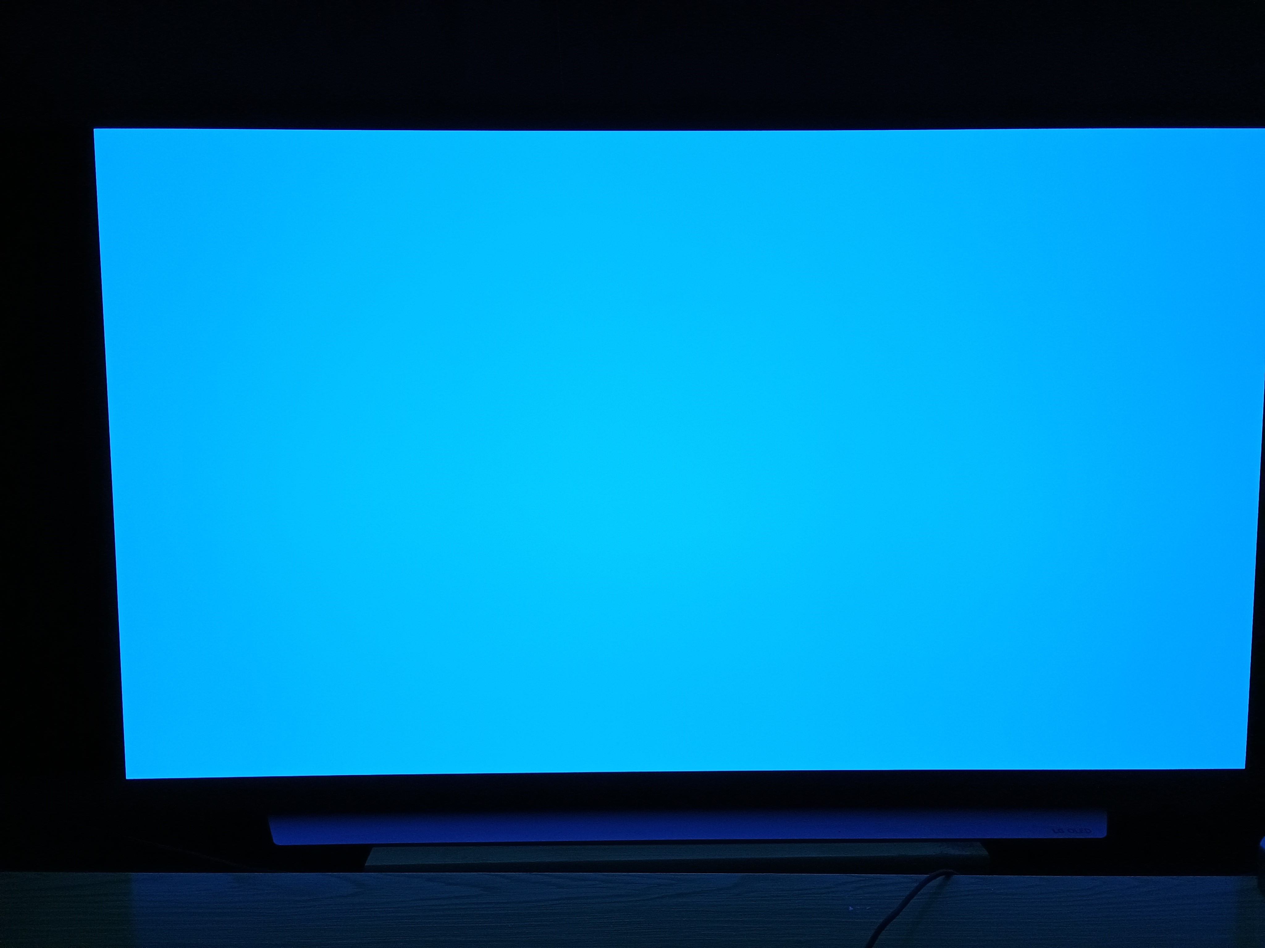

Schon krass was Farbhelligkeit ausmacht 2023 gabs ja den Color Booster bei LG beim G3 ... vielleicht isses auch das was ich all die Jahre vermisse und garnicht mal so die reine Weisshelligkeit
sondern eher die Farbhelligkeit die bei meinem 48" CX hinter dem Asus PG43UQ vielleicht hinterherhinkt.
Währe auch mal interessant zu wissen wie so die Farbhelligkeit meines damaligen Asus PG43UQ war bei den einzelnen Farben und wie sie bei meinem 48" CX sind.
Im Game Mode hat der G3 ja den Color Booster nicht mehr also die Farben werden im Game Mode nich so hell wie zb im Filmmaker Mode wo der Color Booster aktivierbar ist
da kann man dann gut zwischen Color Booster und nicht Color Booster vergleichen.

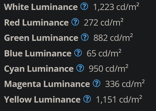

Bei LCD und allen RGB-Bildschirmen addiert sich einfach die Farbhelligkeit der drei Grundfarben Rot, Grün und Blau zur Weißhelligkeit, die man dann immer in Nits misst.
Also kannst du grob die Helligkeit durch drei teilen (mit dem entsprechenden Verhältnis, grün ist ja viel heller usw).
Leider gibts halt noch zwischenfarben wie eben zb Gelb oder Magenta wie verhällt es sich da ? Muss man dann die Primär Farben nochmal teilen ?
Und wer hat die Farbhelligkeit von RGB gemessen vom PG43UQ oder halt dem Gigabyte Pendanten dem FV43U weisst du da grad ne Seite ? Hab da in der vergangenheit nie drauf geachtet bei den Reviews die ich mir
damals dazu angeschaut hab.... Bei RTINGS find ich dazu leider irgendwie nix nur halt die Weisshelligkeit.
Echt schade das RTINGS erst seit dem C1 also seit 2021 die Farbhelligkeitsmessungen macht und dann auch nur bei den TVs nicht aber bei den Monitoren oder TVs die sie als Monitore testen
Nein, dann musst du sie addieren, die Primärfarben kann man ja bei der additiven Farbmischung nur addieren, wenn man andere Farben haben will.

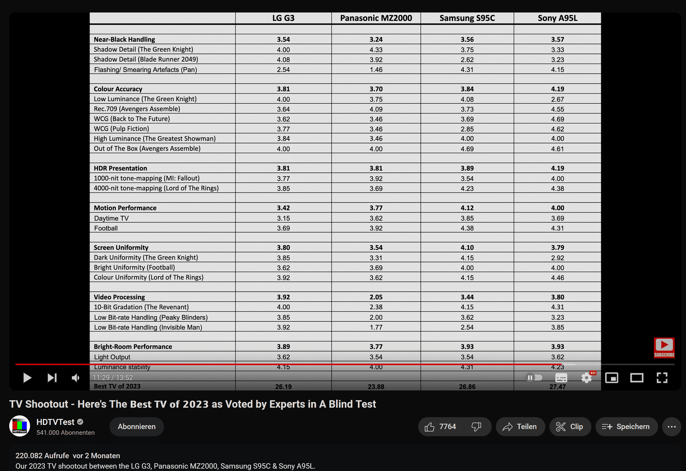

Monitors Unboxed testet nun auch mit Real Scenes .. mag sein das sie das schon länger tun habs eben nur durch zufall erst entdeckt schaue den Kanal nur sehr sehr selten da ich bei den Monitoren raus bin
Is der 2023er 49" Gen 2 QD-OLED den hat er erst jetzt bekommen :
@Stagefire
Wäre cool gewesen wenn er die Szenen wenigstens kurz eingeblendet oder in der Beschreibung verlinkt hätte.
"Gaming" scheint ja bei ihm eine APL von 2-3% zu haben. Hat mit meinen Gaming zB nix zu tun.

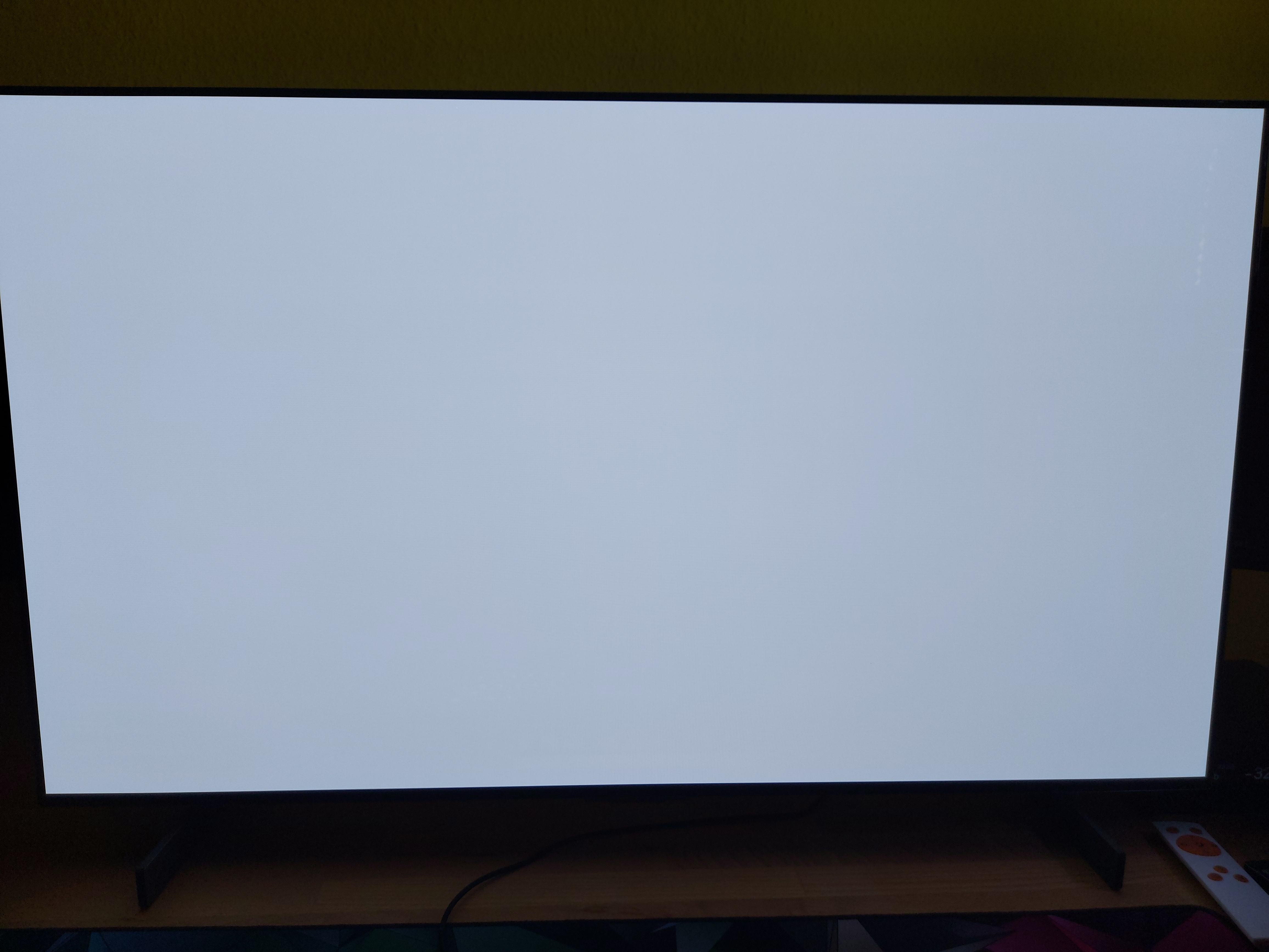

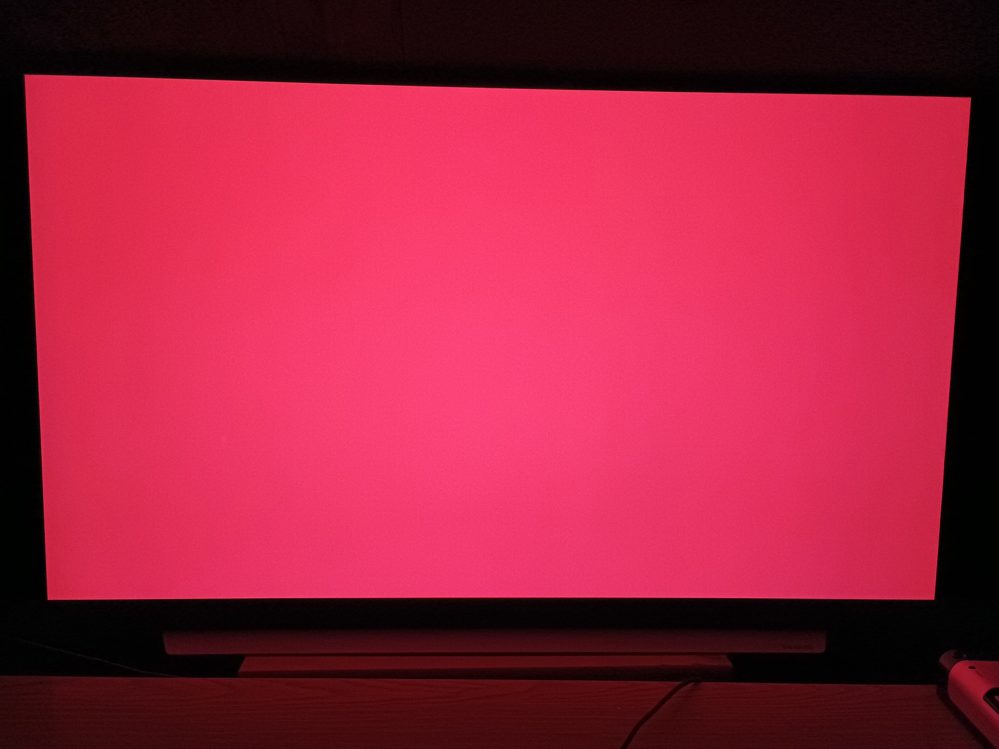

Mal son kleines Status Update meines 2020ger LG 48" CX ( welcher ja noch das alte Panel hat ) nach über 10.500 Betriebsstunden :
In Benutzung als PC Monitor seit Juni 2020 : ( 60 % Web Browsing und Youtube , 30 % Zocken , 10 % Filme und Serien ....... Zocken , Filme und Serien meist in HDR mit 100 % OLED Light und DTM On )
Betriebsstunden = 10.570
Kleine Refreshes = 2383 ( der letzte bei Std 10.567 also in 1 std is der nächste kleine Refresh wieder fällig )
Große Refreshes = 5 ( der letzte bei std 10.004 der nächste dann bei std 12.004 .. is bei der CX Serie ja noch alle 2000 std )
10.570 : 2383 = alle 4,43 kumulative Betriebsstunden mach ich weiterhin den kleinen Pixel Refresh .. also nur minmal später als empfohlen wird ( alle 4,0 std )
Ich halte mich an die üblichen euch ja bestens bekannten und sicherlich auch von euch allen eingehaltenden Nutzerverhalten empfehlungen bei der nutzung eines OLEDs / QD-OLEDs als PC Monitor
In Live is das Rot Gleichmässig mein Handy macht halt die üblichen Handy Dinge

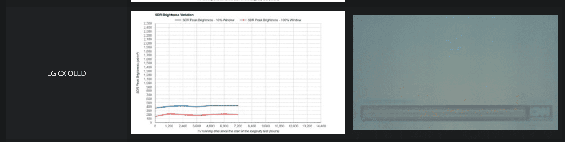

Als Vergleich hier mal die Bilder vom RTINGS Extrem Burn In Test vom CX nach 7200 std mit SDR 100 % OLED Light über 8 std pro Tag CNN Only :

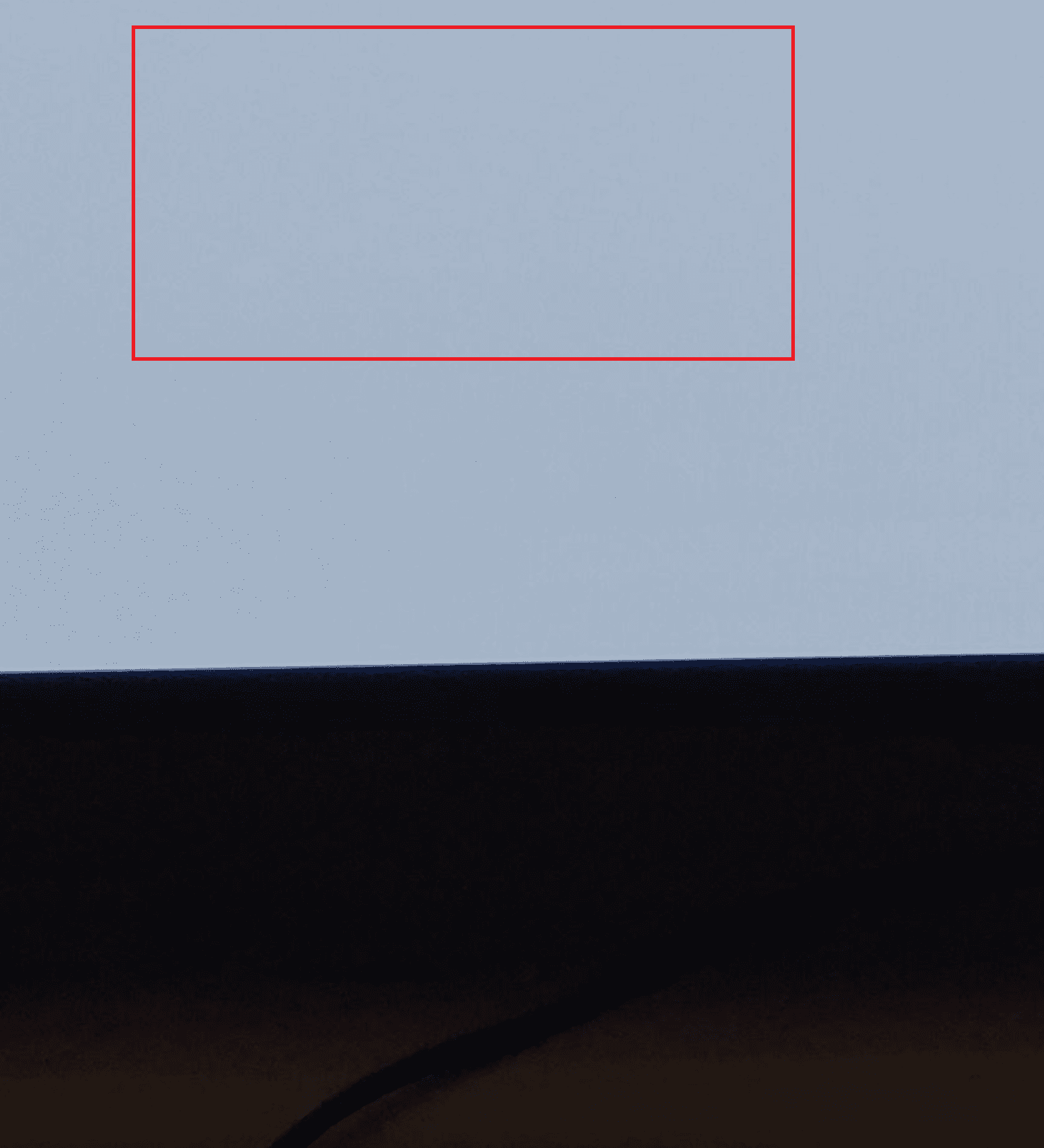

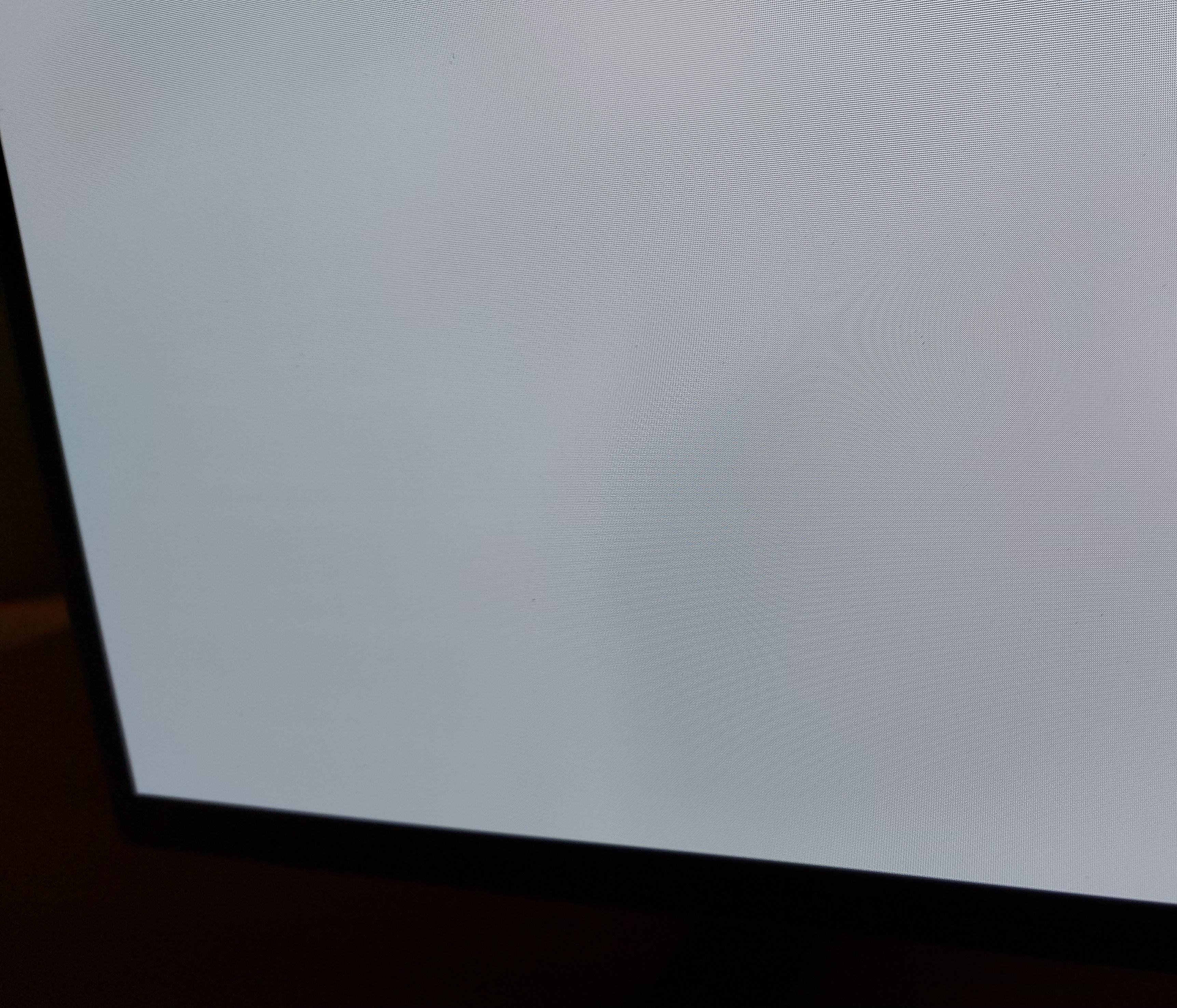

Vertical Banding 5 % Grau Test Bild ( mein Handy überhellt das sehr stark und fügt Ameisenkrieg dazu ) --------- Und daneben das Original 5 % Grau Bild : ( falls ihr das mal selbst testen wollt )
Das mittige Vertical Banding bei dem 5 % Grau Bild sieht man live kaum aber man sieht es ... den Banding Streifen links seh ich zb Live garnicht sondern nur auf dem überhellten Handy Bild

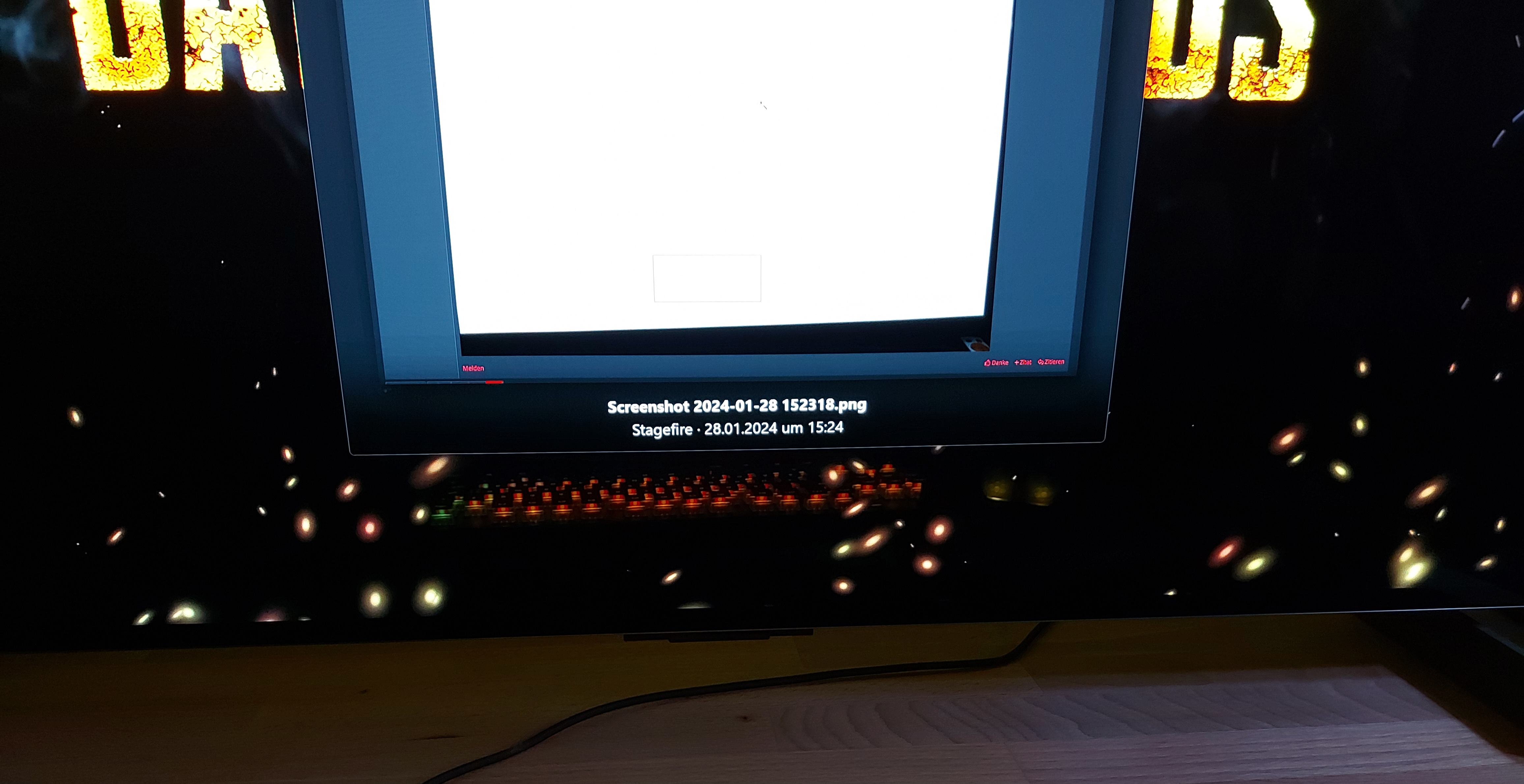

das Rote Leuchten unten in der mitte is die Spiegelung meiner Tastatur .. während der normalen nutzung is mir das Vertical Banding seit Juni 2020 aber bisher nie aufgefallen

Bzgl Burn In war die 2022er Gen 1 QD-OLED Generation ja identisch zum 2020er CX OLED beide zeigten ja beim RTINGS.COM Extreme Burn In Test erste Burn IN Anzeichen nach
2 Monaten ( 2700 betriebsstunden ) CNN Only über 8 std pro Tag in SDR mit 100 % OLED Light .. ich sag das deshalb nochmal extra hin und wieder weil ja damals sowie teils Heute immernoch
soviel trarar drum gemacht wurde / wird. Wie man aber an meinem CX sehen kann war das alles nur heisse Luft sofern man sich eben an die üblichen Empfehlungen hällt wird man auch zb mit
der 2022er QD-OLED Gen 1 nich so schnell Burn In Schiffbruch erleiden.
Und die 2023er QD-OLED Gen 2 wurde ja auch nochmal verbessert bzgl der Lebenszeit und die 2024er Gen 3 ( in den Geräten in denen sie zu finden ist ) wurde sicherlich nochmals verbessert
Bei mir siehts da schlechter aus,bei mir gibts schon anzeichen von den PUBG HP leisten.
Ist echt schwer einzufangen.
Aber wenn man genau guckt sieht man das.
Hier beim ersten Bild,müsster mal ranzoomen und genau gucke,linke untere ecke.
Heller streifen,dunkler streifen immer im wechsel.
Beim 2ten in der mitte über der LED..
Bei Farben sehe ich jetzt nix.
Dürften so sumarum 400H PUBG gewesen sein es sind die weissen HP leisten inkl den dunkelgrauen hintergrund und weissen icons vom Helm und weste,das sieht man im Bild 2 wie gesagt zoomt mal richtig rein 3-4cm über der led mittig.
Hab ne schrottcam die fängt das nicht gut ein,mal mitn ipad heut abend teste^^
Also wo ich das letzte mal geschaut hatte war da noch nix,mir ist das nur im vollbilweiss aufgefallen wieso so heller streifen da ist^^
Von 500H lostArk und 150H CoH3 ist nix übergeblieben.
Schon etwas mau^^
Stört jetzt noch nicht so,weil es nicht an jeder ecke auffällt,aber ich werd auf jedenfall irgendwann die LG Garantie anhauen.

Bei mir siehts da schlechter aus,bei mir gibts schon anzeichen von den PUBG HP leisten. Ist echt schwer einzufangen. Hier beim ersten Bild,müsster mal ranzoomen und genau gucke,linke untere ecke. Heller streifen,dunkler streifen immer im wechsel.
is wirklich dezent aber man kann es sehen
Da erkenn ich nix auch nich wenn ich links schaue was man aber bei Bild 1 noch sehen konnte.
da is mir bei dir auch beim kurz rüberschauen nix aufgefallen sehen gut aus.
Dürften so sumarum 400H PUBG gewesen sein es sind die weissen HP leisten inkl den dunkelgrauen hintergrund und weissen icons vom Helm und weste,das sieht man im Bild 2 wie gesagt zoomt mal richtig rein 3-4cm über der led mittig. Hab ne schrottcam die fängt das nicht gut ein,mal mitn ipad heut abend teste^^
Ja is echt schwer das zu erkennen in der mitte unten
Da erkenn ich nur ein paar hellere gekrössel Stellen mit unterbrechungen meinst du die ? Is kaum zu erkennen.
Ka was das sein soll,eventuell die cam wieder mist reingezaubert,muss ich nochmal gucke nacher.
Das sind im prinzip die stellen.
Ja versuch das mal besser einzufangen aber bei Bild 1 wo du dich auf die Linke Seite konzentriert hast sieht man ja auch schon was wenn auch nur sehr dezent
Ah okay also das Gekrössel was ich markiert hatte dürfte eventuell so der Bereich von der Muni Anzeige oder dem Waffen Icon gewesen sein oder war einfach gekrössel die deine Cam selbst reingemacht hat
Also ka,aufm TV sehe ich da nix von auch 1cm davor nicht.
Siehste das hier immer noch?

Er hat aber auch schwächen .. in einigen Bereichen isser schwächer als die Üblichen .. glaub beim Prozessing oder sowas hatte da ende letzten Jahres bei einem von den vielen TV Shootouts mal was
am Rande mitbekommen.
Jepp unten beim Video Processing wars sowie auch oben beim Near-Black Handling
Die Ami ( Value Electronics ) und UK ( Vincent / HDTVTest ) Leute bei den anderen beiden TV Shootouts haben ja den Sony A95L QD-OLED auf die 1 gesetzt ... die Deutschen finden das der G3 der beste is gefolgt vom Pana MZ2000 ........ 2024 beim Value Electronics Ami TV Shootout dürfte diesmal aber auch der Pana dabei sein den wollen sie wohl dafür extra Importieren lassen den bekommt man bei den Amis halt nur als Import
daher wird drüben auch kaum über den Pana berichtet.
