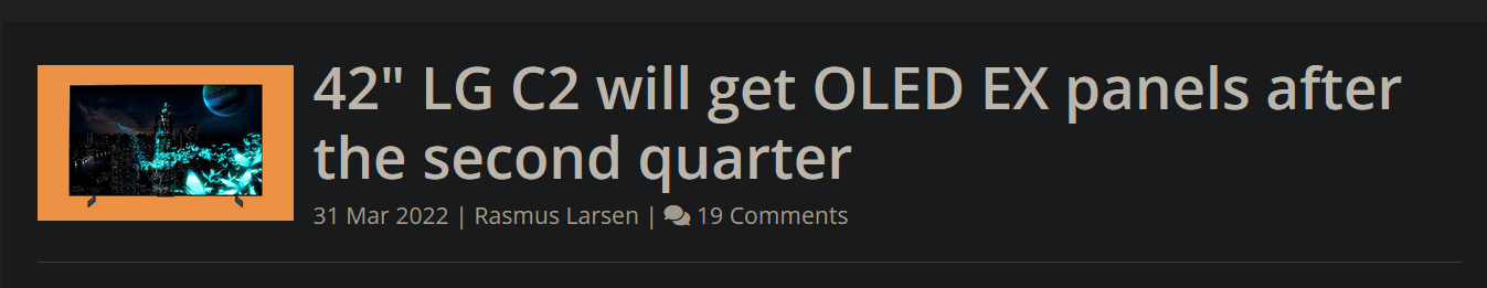

Das mit den wechselnden Panels war halt weil damals Anfang 2022 LG noch nich genug 42" EX Panels hatte daher bekammen viele 42" C2 noch das alte Panel
das hat sich ja dann November 2022 geändert und seit November 2022 sind alle Panels die ab November 2022 Produziert wurden nur noch EX Panels

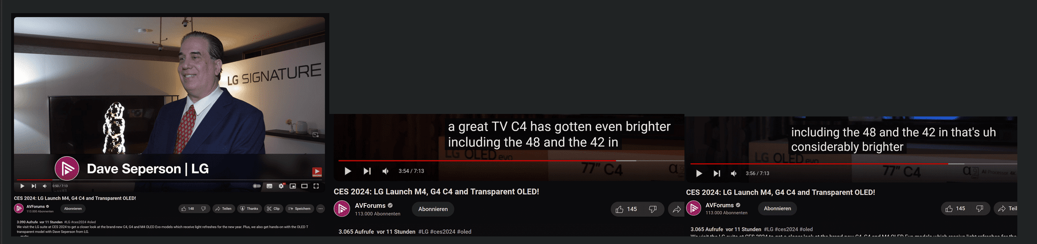

....naja der 42c4 soll wohl dank verbessertem Energiemanagement um 150 Nits heller werden.
Da er wieder nicht gekühlt wird, dürfte er sich minimal besser als der C3 halten.
Aber ob das am ende nennenswert ist, bleibt fraglich

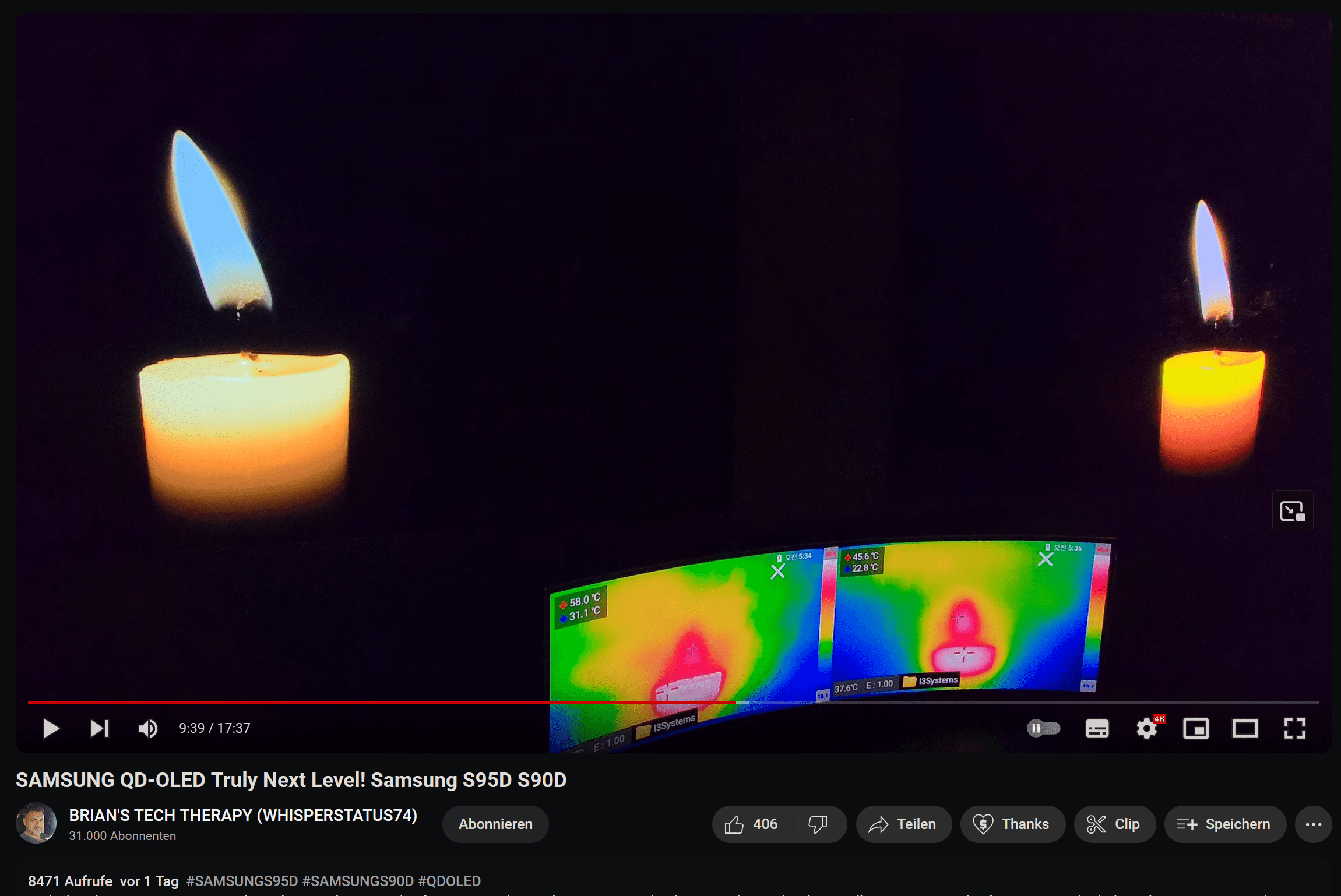

Die Frage is halt in welchem Bereich ?? Bei 1 - 10 oder bei 50 % oder bei 75 % oder überall ? ... allerdings sind 150 Nits nun auch nich die Welt... aber sofern er überall 150 Nits heller wird schonmal ein
weiterer Schritt in die Richtige Richtung.
Denke nicht ... von den 150 Nits werden vielleicht am Ende 50 Nits übrig bleiben. Aber mal abwarten was die Reviews sagen.

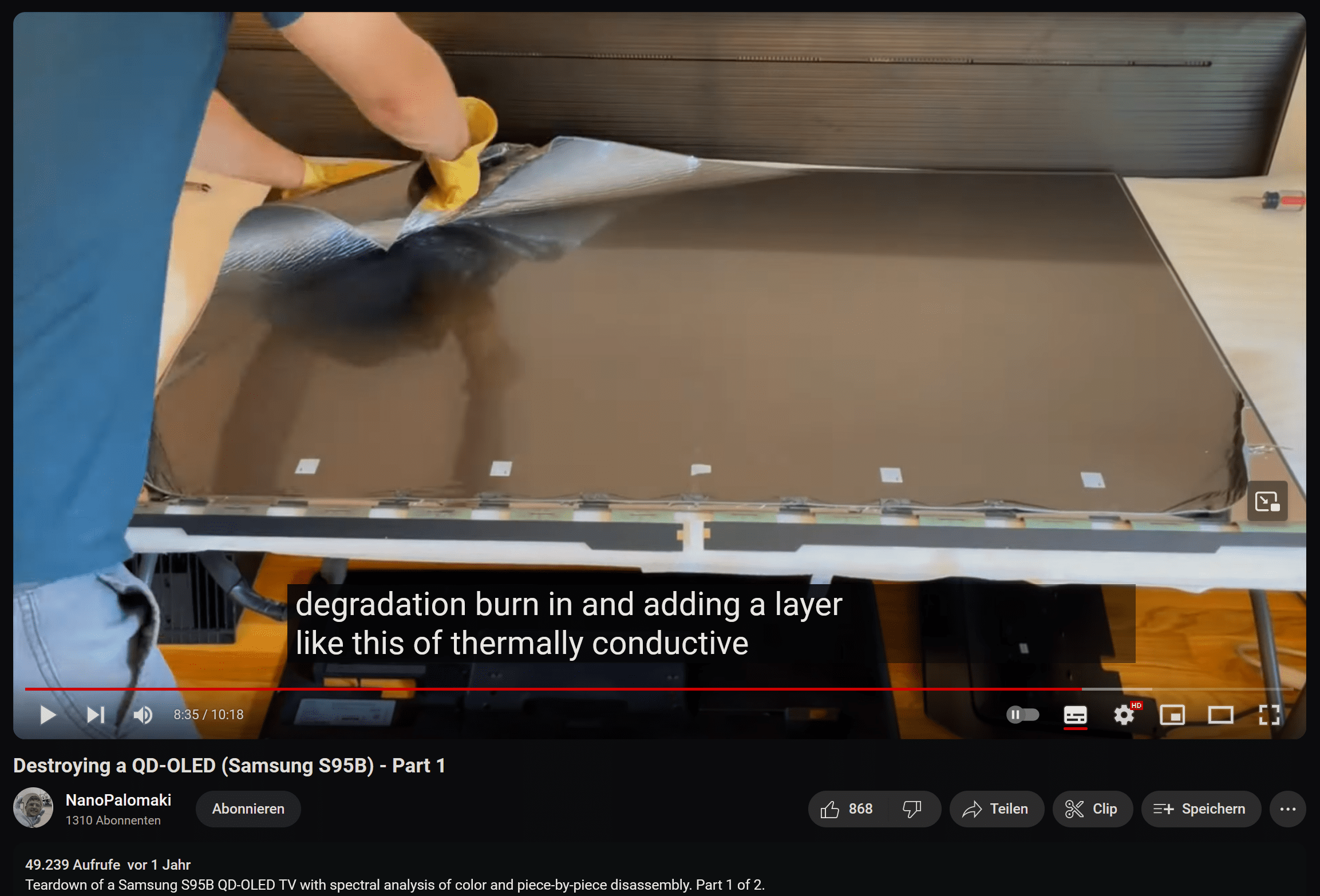

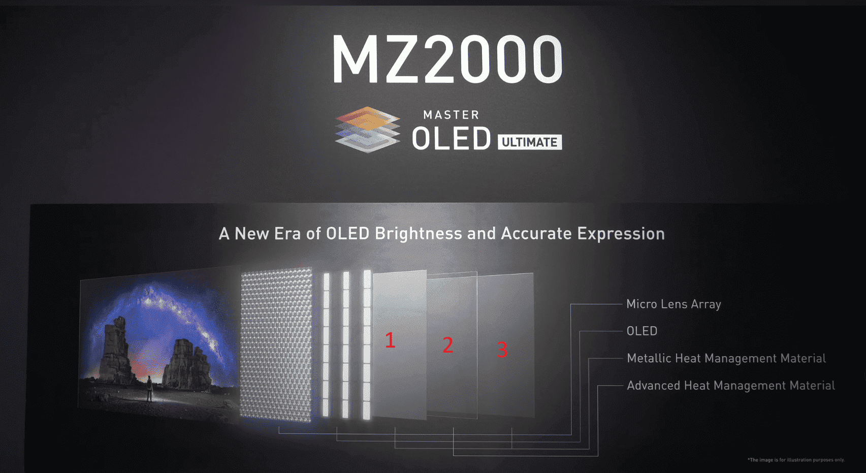

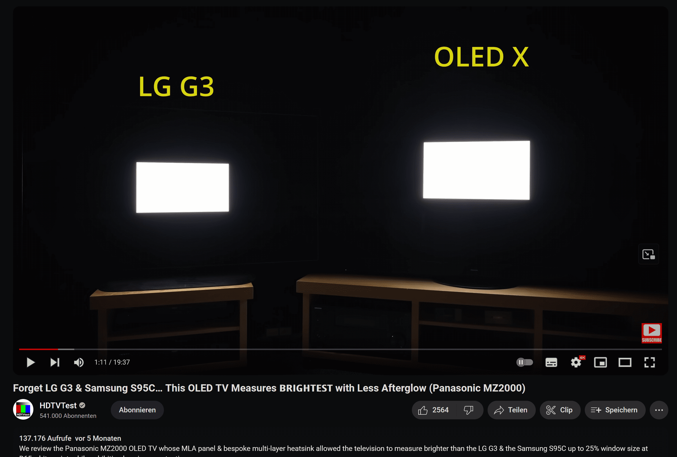

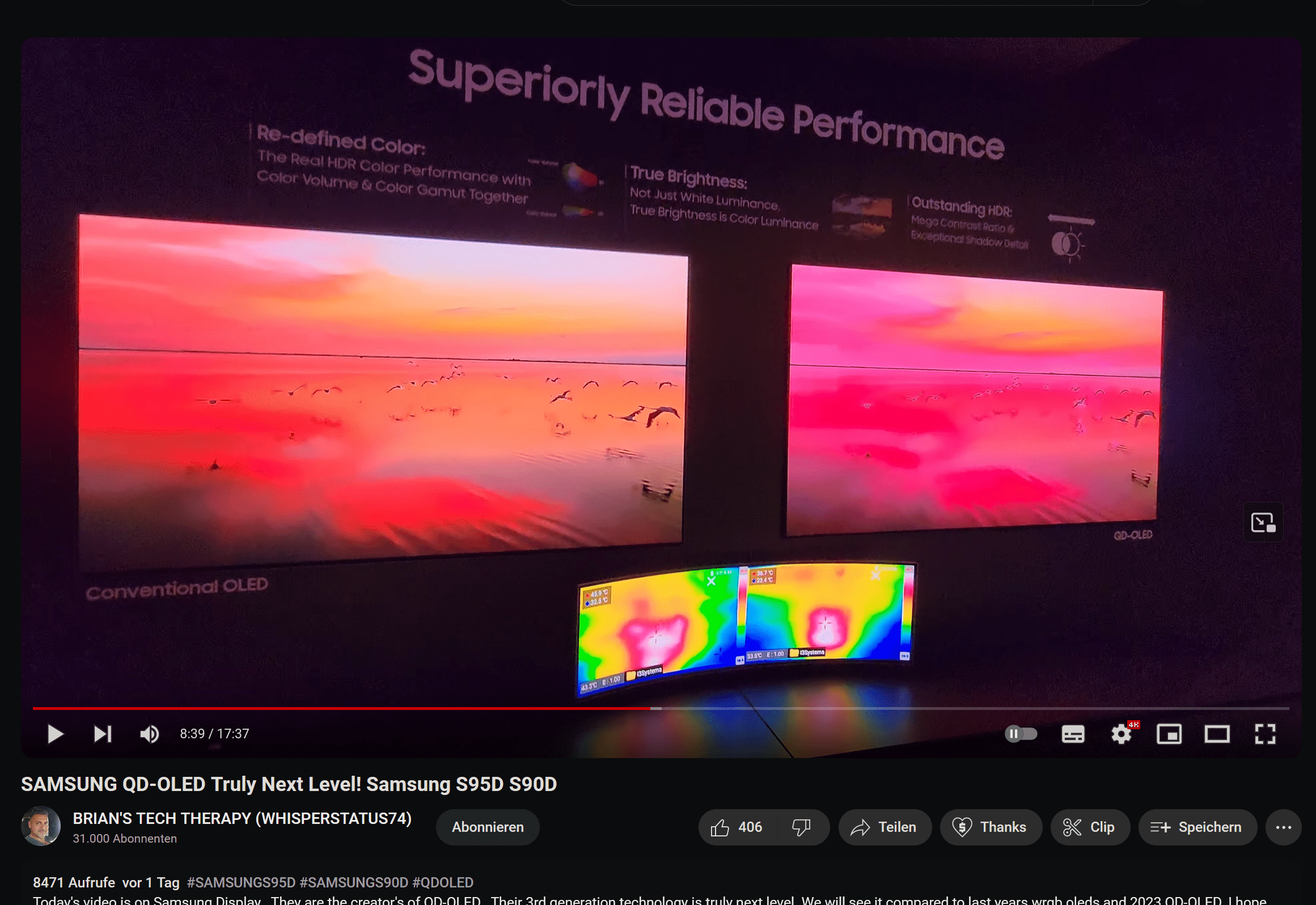

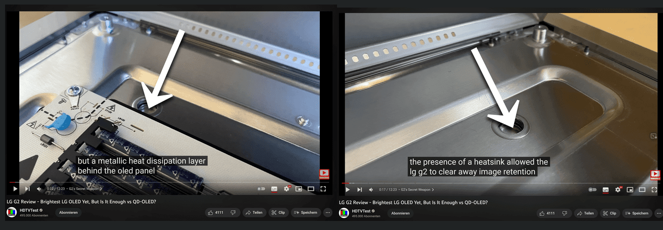

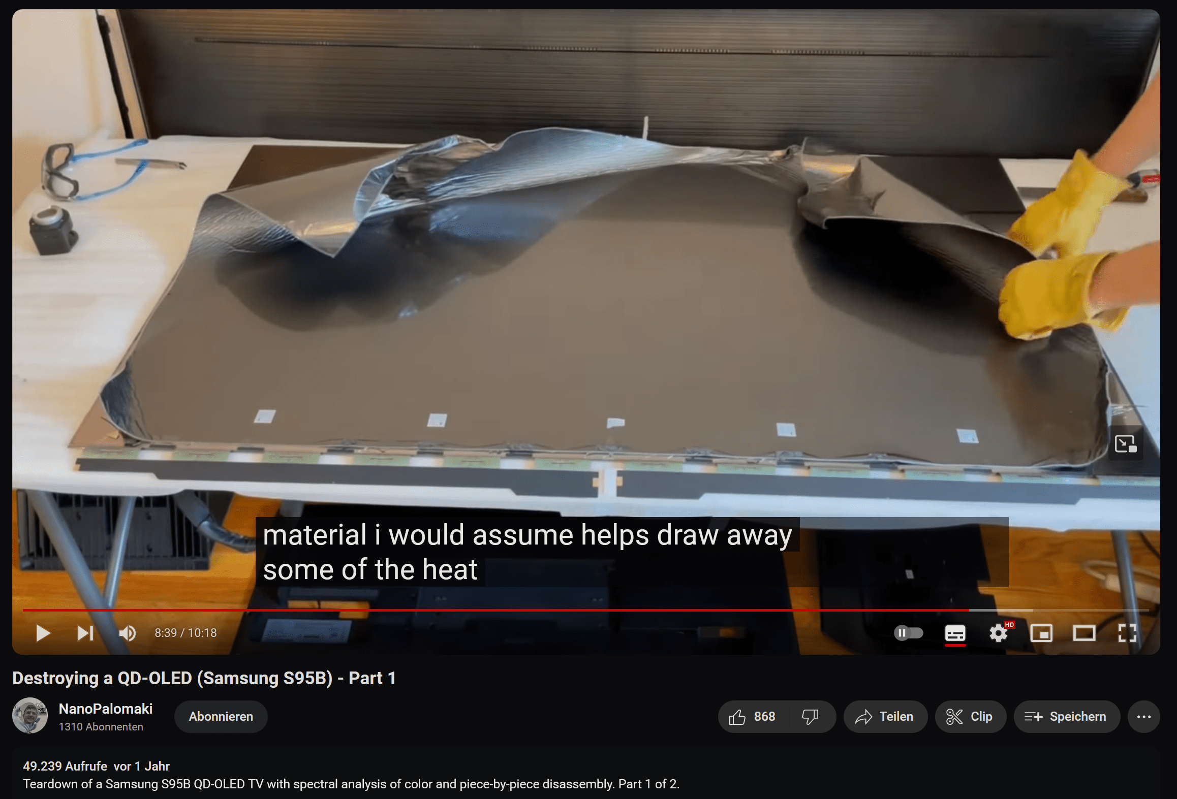

Er meint damit den Heatsink Layer auf dem Panel selbst ... Hitze is für ein OLED oder QD-OLED nich so gut er altert dann schneller ( Burn In ) und der Verbrauch geht hoch daher werden Heatsink Layer auf dem Panel
verbaut die die Wärme schneller weiterleiten und das sorgt dafür das kurzzzeitige Image Retention ( kurzzeitiger Burn In der nach Sekunden bis Minuten von alleine wieder weg geht ) schneller abgebaut werden kann
als ohne Heatsink Layer
