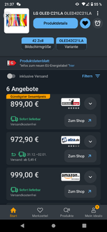

Huhu!
Gerade ist der ins Angebot gekommen
Das ist doch das top Modell fürs Gaming oder?
Kenne zwar den Laden nicht... Aber unter €900... 🤯

Huhu!
Scheint eine kleine Ladenkette mir 3 oder 5 Geschäften zu sein.
Das Topmodell war das 42C27LA/LB wenn ich nicht irre.

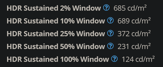

Ich habe mich auf diese Aussage bezogen:
Kleinere OLEDs sind immer dunkler als Größere behalte das im Hinterkopf .. daher is.... mein 48" CX heller als der 42" C2 wenn auch nich alzuviel heller
was halt nicht richtig ist wenn man diese Werte von rtings heranzieht:
Links dein 48Cx, rechts der 42C2.
in SDR bei Real Scene, Peak 100% Window und Sustained 100% Window ist der kleinere C2 Heller. Wobei sich das ganze, egal in welcher Fenster Größe, sich so Homäophatisch unterscheidet, dass man das mit freiem Auge nicht unterscheiden wird können.
In HDR sieht es folgender Maßen aus :
Real Scene und Peak 100% Window wieder der 42C2 minimal heller, der Rest MEINER MEINUNG nach, im Real Life, wieder vernachlässigbar.
Hatte den 48Cx hier, den 48C1 und jetzt den 42C2 (kurz den Alienware DW), konnte mit freiem Auge keine gravierenden Unterschiede zu Hause feststellen.
Für Kaufinteressenten wird es also vernachlässigbar sein wegen den paar nits in Testszenarien den größeren Bildschirm zu nehmen und auf die Ergonomie zu verzichten.

Hatte doch auch die Werte von RTINGS vom 48CX und 42C2 und 48C1 und 65C2 verlinkt bei meinem Beitrag vorhin .. nun nochmal :
48" CX ... Kein EVO / EX Panel ( 2020 ) : ------------- 42" C2 mit EVO / EX Panel ( 2022 ) :
Also für mich is nun 685 Nits mehr als 602 Nits und auch die anderen Werte sind beim 48" CX halt höher als beim 42" C2
