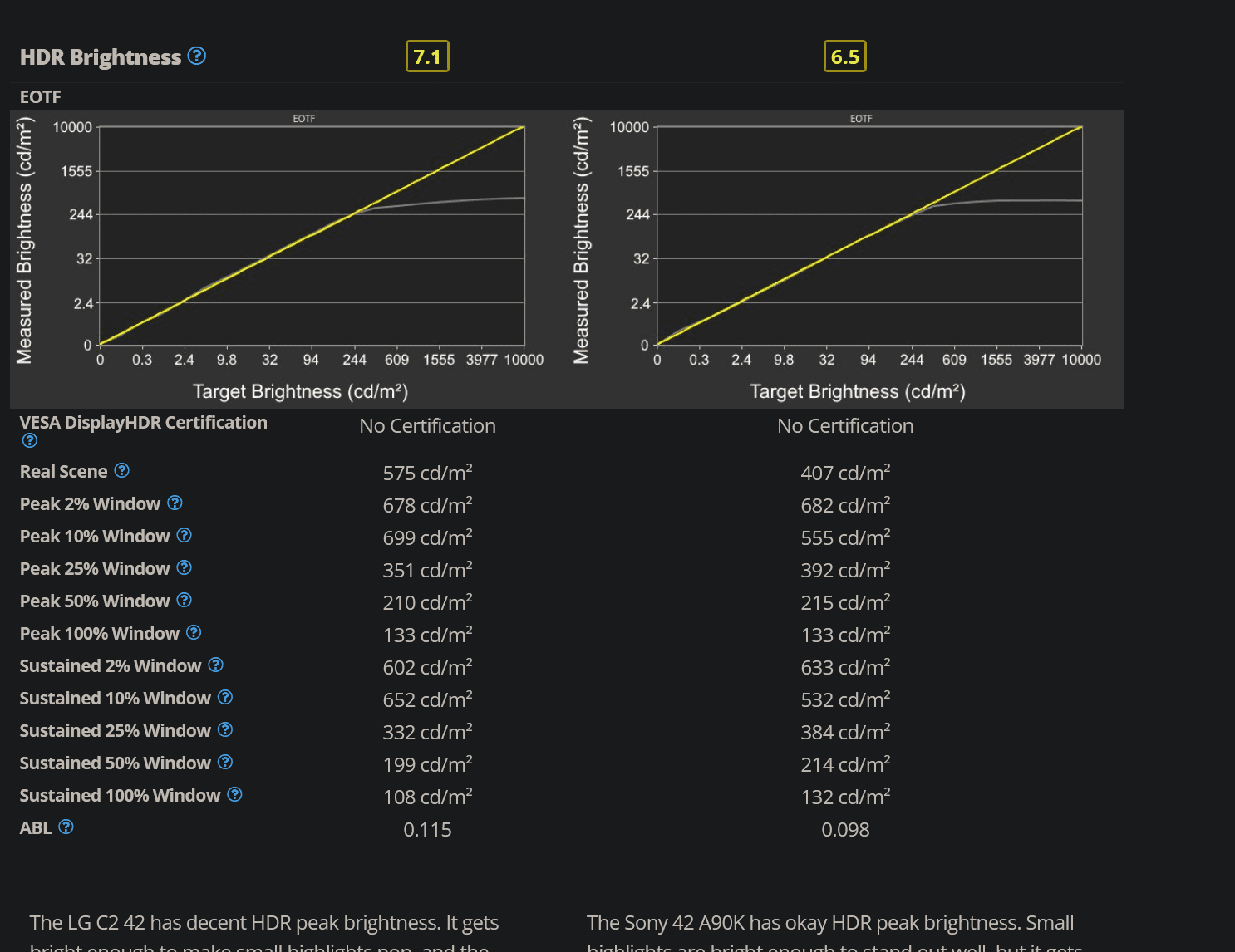

Das mag wohl sein und der Samsung S95B QD-OLED und der Sony A95K QD-OLED sind heller in SDR als der Sony 42 A90K OLED und der LG OLED ..... Sachen gibts nich wahr ? :d
@PC-Neuling
Ich weiss halt nich was du damit nun bezwecken wolltest .. der 42" Sony OLED is halt in SDR etwas heller aber in HDR ( da wo es drauf ankommt ) wieder dunkler als der 42" LG OLED ...
und mich interessieren beide nich sonderlich weil zu wenig Nits ... rangieren beide eher im HDR 400 Bereich was mir zu wenig is

@Stagefire ich bin mir nicht sicher ob Real Scene oder Sustained 100% Windows wichtiger ist, weil beim letzteren der Sony schlechter abschneidet. ABL hat der LG auch 0.003 und der Sony 0.060, was das genau aussagt weiß ich auch nicht. Da kennst du dich besser aus, als die meisten hier.
CEMU ist gut, aber kannst du halt nicht im Handheld spielen sondern nur am PC.

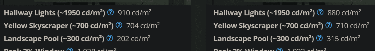

Real Scene is Wichtig als auch Sustained
Real Scene is halt der Nit Wert den die Geräte bei den 3 Test Scenen von RTINGS bei einem Bestimmten Punkt des Bildes erreichen ( zb beim Blauen Pool in Bild 3 )
Und Sustained 100 % is eben der Nit Wert den das Gerät bei Vollbild Weiss also das Komplette Bild in Weiss über einen Langen Zeitraum halten kann
Und Peak Window is der Wert den das Gerät hat wenn es kurz was anzeigt

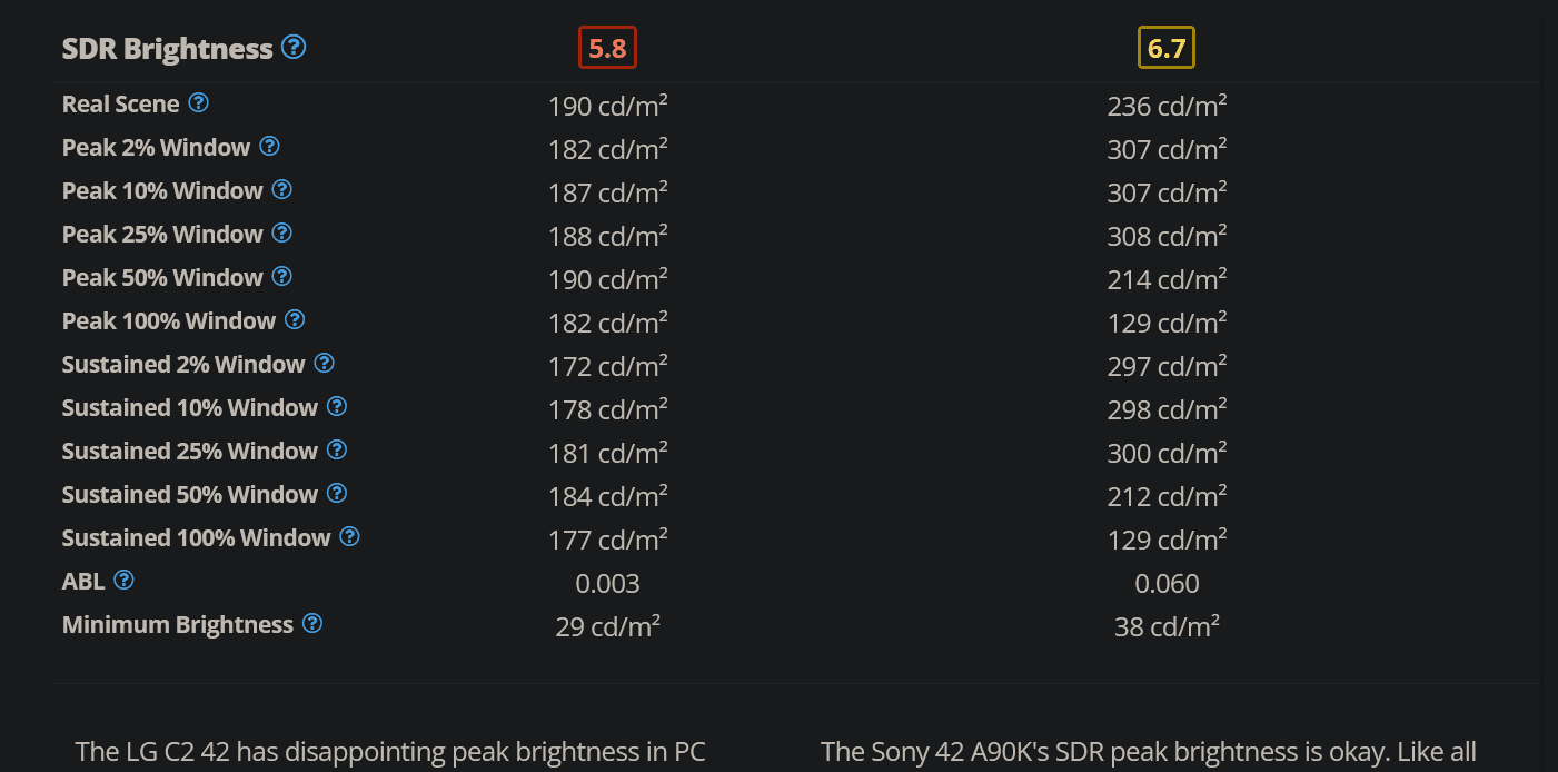

ABL Wert is eben der Wert wie Agressiv das ABL bei dem Gerät is .. je höher die Zahl umso agressiver das ABL bezogen auf den Peak ( soweit ich weiss )

es geht sich darum, ob der Sony genauso hell wie der LG C2 ist und ob er stärker abdunkelt in SDR, da mich HDR weder beim Sony noch LG interessiert.

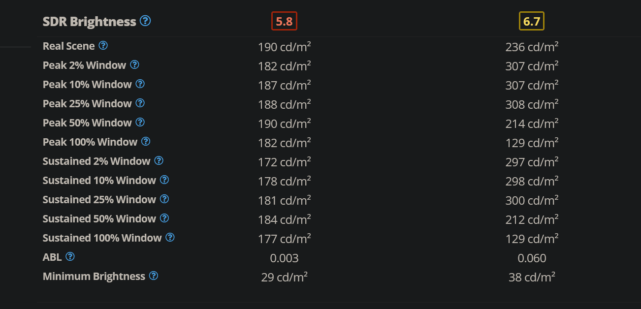

ABL :
Da kommt es eben auf das Gefälle an .. is der 2 % Peak nich so hoch und der 100 % Wert nich viel geringer is das ABL logischerweise schwächer als wenn der 2 % Peak Sehr hoch is aber der 100 % Wert sehr niedrig
von 182 nits auf 177 nits is wenig ABL daher nur 0,003 und von 307 auf 129 nits is halt mehr daher 0.060 ... das Ding is halt nur wann hat man halt mal ein Bild was komplett Weiss is ?
Daher is mir der 100 % Wert Wumpe im Grunde is für mich maximal noch der 75 % Bereich interessant bezogen auf Schneelandschaften aber eher der Bereich 10 - 50 % interessiert mich
