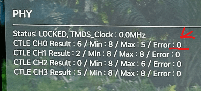

Edit: Habe mich mal weiter hier im Thread belesen, also die Erhöhung der Errors kommt nur zustande, wenn die Verbindung kurz abbricht durch umstellen des Hauptmonitors ect. Im laufenden Betrieb ändert sich aktuell nichts. Wenn ich den PC starte hab ich dann ca. 140 bis 150 und der Wert steigert sich nur bei Bild unterbrechungen durch Windows.
Das verhalten ist normal ... bei mir steht da mal der bereich 150 dann mal 125 und 250 hatte ich auch schonmal glaub ich
Wichtig is nur das er stabil bleibt und nich im sekunden Takt höher geht
Stell mal Gsync aus und wieder an das dürfte da auch veränderungen reinbringen is aber normal in dem Fall

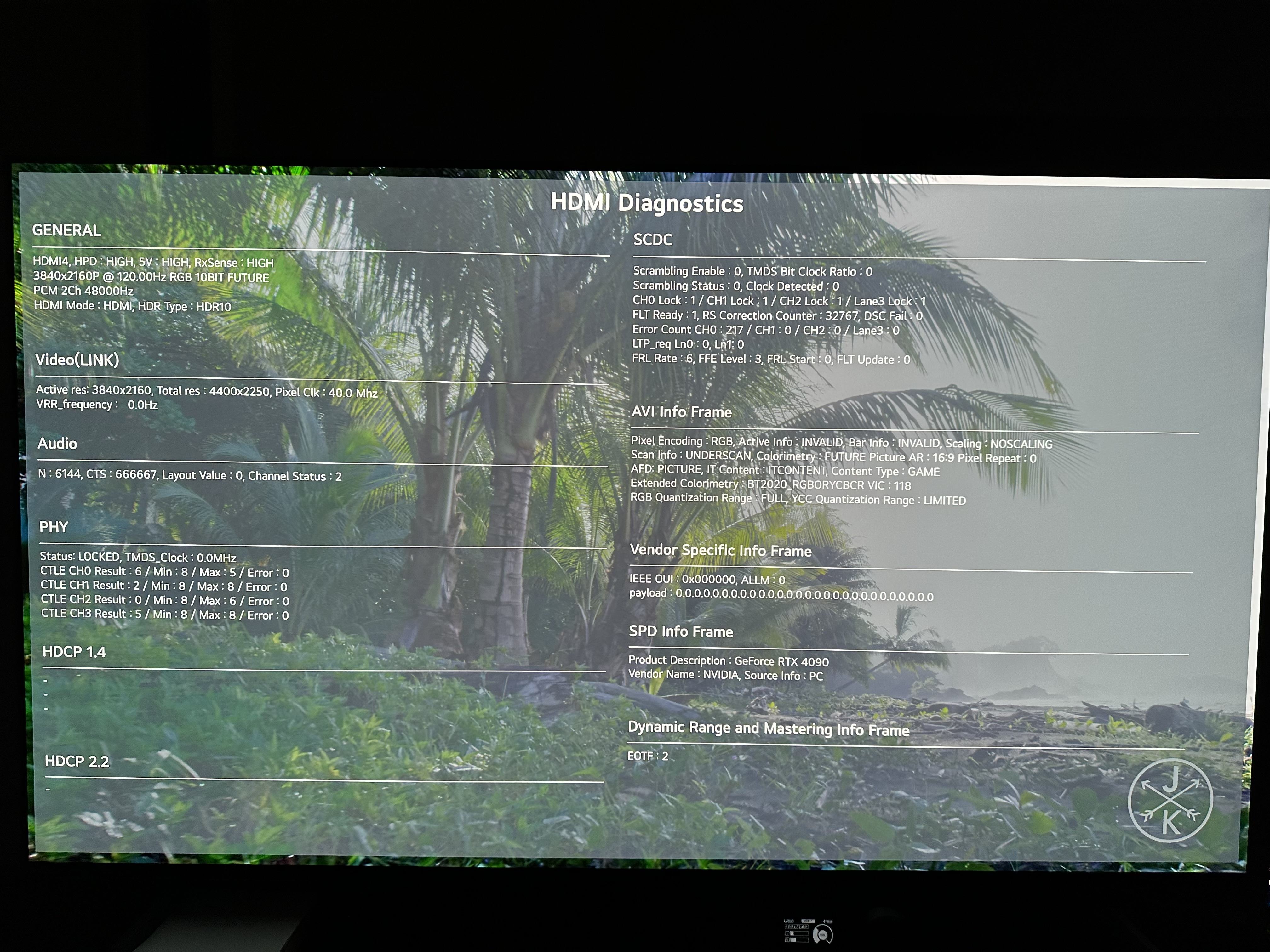

Hatte dazu damals mal Videos gemacht da sieht man super wie da die PHY Fehler linke seite einfluss haben auf oben rechts den Error Count da hatte ich mal 48 gbps eingestellt am 48CX der eigentlich nur 40 gbps
kann sprich der TV is höher eingestellt als er eigentlich kann und dann schau mal im Video was dann passiert :d :

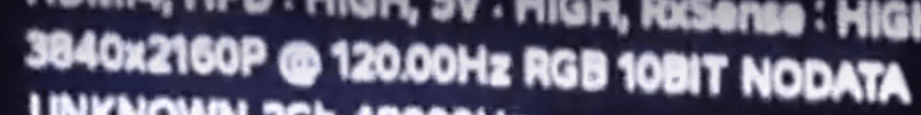

Normal mit 40 gpbs ( 4k 120hz 10 bit RGB ) .. 0 PHY Fehler und der Error Count rechts oben bleibt stabil
Und auf 48 gbps gestellt mit CRU ( 4K 120hz 12 bit RGB .. das kann der 48CX ja eigentlich nich ) .. PHY 3 Fehler und auf der rechten seite geht der Error Count hoch jede Sekunde auch grob im 3er Takt
und eben auch bei channel 0 sowie channel 1 genau wie auf der PHY Seite
In dem Fall schafft das Kabel sowie meine GPU zwar die 48 gbps aber der 48CX ja nich da der eigentlich nur 40 gbps kann und daher sind die Fehler da.
Und hättest du zb ein schlechtes Kabel würden dann auch PHY Fehler vorhanden sein sind aber bei dir ja nich

Ist nur wichtig wenn man sein HDMI Kabel testen will ob es ein gutes oder schlechtes is bzw ob das Kabel die benötigte Bandbreite liefert und darum gehts hier ja grad.
Ansonsten brauch man das Menu eigentlich 0 aber zum Kabel testen is das super .... auch Vincent ( HDTVTest ) nimmt ja darauf hin und wieder in seinen Videos bezug.

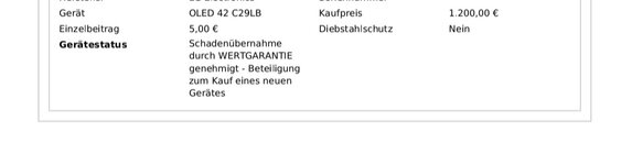

Ja ich war im stehen Switch Sports am spielen und da ist es leider passiert.
@SanchezPunchez ja ist mir auch erstmals passiert. Naja sei es drum, für solche Fälle hat man eine Versicherung.
Edit: das ging schnell innerhalb von paar Stunden. Ich kann die Versicherung wirklich empfehlen und ab jetzt passe ich mehr auf, das mir sowas nicht nochmal passiert.

Wertgarantie ist auch solide,viele Versicherungen sind das ja nicht,aber die taugt echt.
Wie kann man denn die Anzeige mit den Werten für das HDMI Kabel aufrufen?
edit:
Nachdem ich ja nun immer noch merkwürdige Probleme mit der Anzeige hatte und schon drei verschiedene HDMI Kabel getestet habe (davon 2 Stk. vom Markenhersteller für 40 - 50€ pro Kabel mit HDMI Zertifizierung) habe ich jetzt spaßeshalber mal ein billiges von Amazon (von Kabeldirekt, 3M für 15€) dran zum Testen und im ersten Eindruck treten die Fehler damit nicht mehr auf!
Schon krass, am TV / AVR (C9 OLED und Denon x2800) funktionieren die Kabel dafür hervorragend und ich hatte Probleme mit günstigeren Kabeln.
Ich bin gespannt, ob sich das im Langzeittest nun bestätigt. Aber irgendwie auch bitter, dass ich Kabel für insgesamt deutlich über 100€ durchtesten muss(te) und das so eine Art "Roulette" ist. Ich meine, wir reden hier von 2-3m Kabellänge.
Ich habe auch schon HDMI 2.1 Kabel mit LWL getestet (am TV), aber die sind auch nicht immer problemlos.

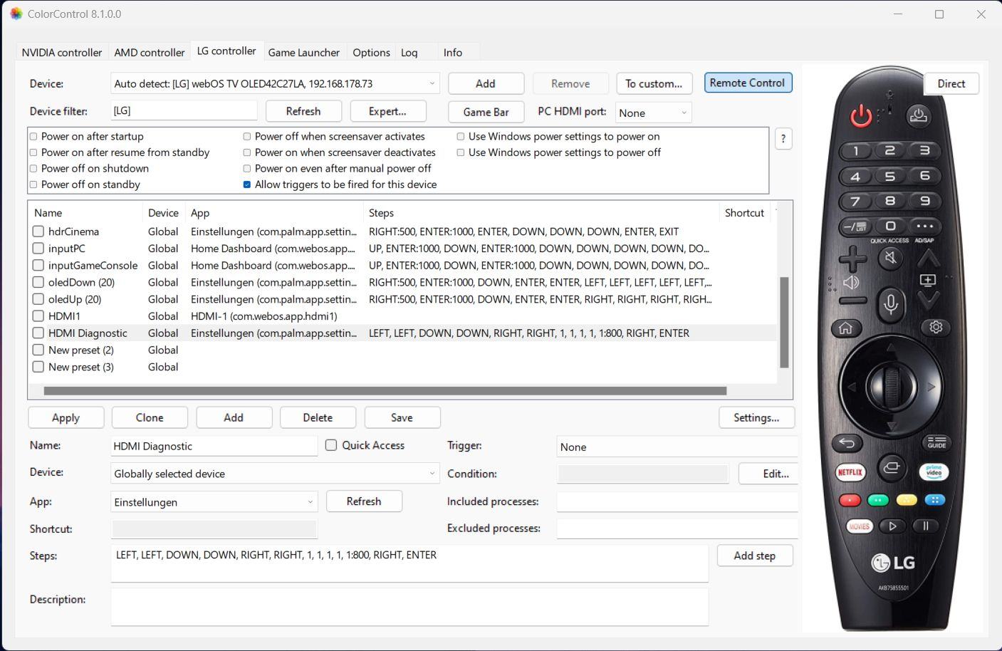

Gibt 2 Möglichkeiten
1. Umständlich durchs TV Menu mit der TV Fernbedienung hab ich schon solange nich mehr geamacht das ich da garnich mehr weiss wie das da geht
2. einfach mit dem Tool Color Control
1 mal bei Color Control eintragen und dann brauch man nur noch doppelt auf den Eintrag in der Liste mit der Maus klicken und der TV wandert dann automatisch dahin ohne das man umständlich
durchs TV Menu selber schalten muss.
Hier nochmal einzelnt die Steps damit das eintragen leichter is .. einfach Copy & Paste : LEFT, LEFT, DOWN, DOWN, RIGHT, RIGHT, 1, 1, 1, 1, 1:800, RIGHT, ENTER
Danke dir - ist risikofrei so lange ich nichts anderes mache außer dem von dir geposteten ?
Wäre cool wenn solche Sachen mal im Startpost angepinnt werden könnten.
edit: Habe das tool installiert und es so angelegt. Funktioniert aber nicht, der TV geht bis in das Menü "HDR Modus auswählen" und dann passiert nichts mehr. Der Eintrag (copy&paste) entspricht exakt deinem Screenshot
Evtl. weil du einen CX hast und ich den etwas neueren?
Dann hast du was übersehen .. achte auf die ganzen Daten die da im Roten Bereich stehen und nich nur auf die Steps auch auf den Rest im Roten Bereich achten
Name : HDMI Diagnostic ( den kannst du frei wählen )
Device : Globally selected
App : Einstellungen
Steps : LEFT , LEFT , DOWN, DOWN, RIGHT , RIGHT , 1, 1, 1, 1, 1:800, RIGHT , ENTER
Und am Ende Speichern nich vergessen

Ich sehe keinen Unterschied: Hier ein Screen meiner Settings.
Grundsätzlich habe ich nun deutlich weniger Störungen (Abdunkelungen im Bild bei WoW z.B.) mit dem 15€ Amazon Kabel als vorher mit dem 50€ Markenkabel.
Es scheint also nicht nur das reine VRR Flickering zu sein wie ich erst dachte.
Ok bei mir geht grad auch garnix mehr .. er öffnet nur noch kurz das Menu und bleibt oben bei "Bild" hängen auch die ganzen Vorinstallierten Steps gehen nich mehr
Nachdem ich das Tool neugestartet hab gings nun wieder .. merkwürdig.
Hab mal ein Video davon gemacht :
Aber es könnte halt wirklich am C2 liegen da sich das Menu ja geändert hat werden die Steps auch anders sein
Bei mir geht er weiterhin nur in das Untermenü "HDR Modus auswählen" und bleibt dort stehen.
Bist du sicher, dass der Menüaufbau bei deinem CX und meinem C2 identisch ist und die Steps bei mir nicht anders sein könnten?
Bzgl des Menu aufbaus hatte ich nun schon 2 mal erwähnt das es daran wohl liegt

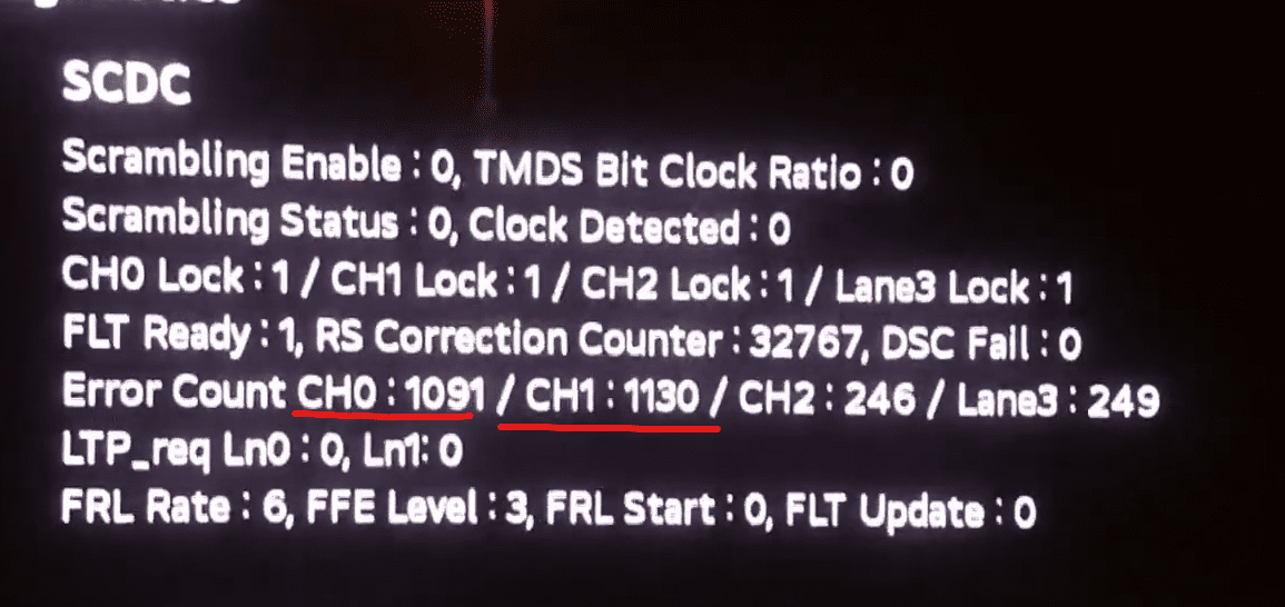

edit:
Geht mit der Kombi. Werde es dann die Tage mal im Spiel beobachten. Das ist jetzt mit einem Youtube UHD HDR Video.
Habe ich wohl zwei mal überlesen, sorry :angel:
Das passierte wohl da ich oft meine Beiträge nochmal editiere.
Ich versuch's mal und wenn es nicht geht ist es mir dann auch egal... das Billigkabel hat definitiv eine spürbare Verbesserung zum teureren Markenkabel gebracht... notfalls teste ich einfach weiter bis ich sicher bin, dass durch ein weiteres Kabel keine Verbesserung mehr zu erwarten ist :d
Kannst du so machen ... nur als ich mein 48CX von 40 auf 48 gbps gestellt hab hab ich auch nichts sichtbares gemerkt .. aber dennoch warf die einstellung halt die 3 Fehler Pro Sekunde aus aber
da kann ja dann auch nix passieren von daher währe das auch egal und solange es nich zu verbindungsabrüchen oder sowas kommt isses ja auch nich weiter wild
edit:
jo dein Channel 0 Error Count is bei 217 wärend die anderen channel alle 0 Errors haben
Also achte dann mal auf den hier :
Kann halt sein das dein Channel 0 hier und da mal n Error raushaut ... muss aber nich is vielleicht son C2 Ding kein plan .. aber kannst das ja mal im Auge behalten und ab und zu da mal nachchecken
Die Frage ist: Auf welchen Zeitraum bezieht sich der Wert? Gilt das immer seit dem Einschalten des Gerätes oder kann das noch ein alter Wert sein mit dem vorigen Kabel?

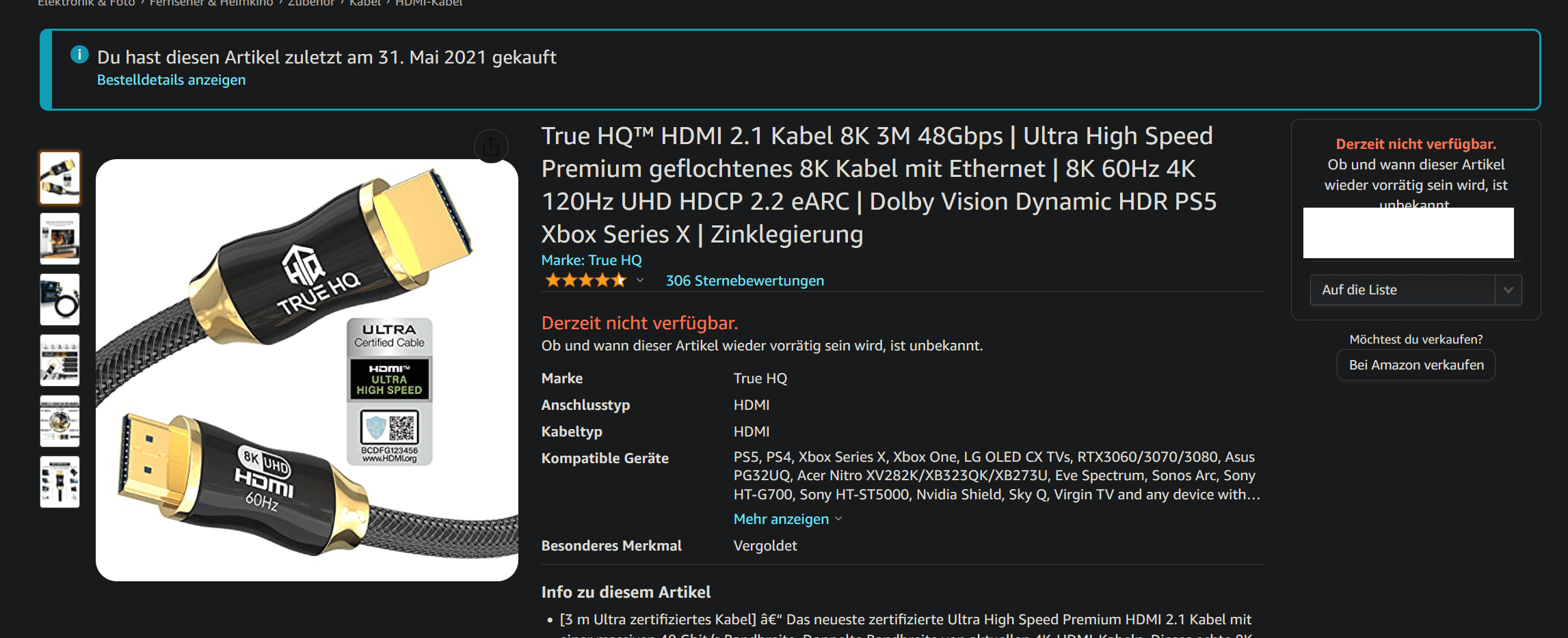

Gibt es denn irgendein besch...eidenes Kabel, dass man grundsätzlich empfehlen kann, dass zu 100% passt zu den beiden Geräten (C2 und 4090) ?
Ich nutze das seit Mai 2021 ( 3 Meter Version ) .. is ein Zertifiziertes HDMI 2.1 Kabel und wurde auch von Vincent ( HDTVtest ) getestet und durchgemessen das lüppt super
is aber grad nich auf Lager :
Auf Seite 1 Post 1 hier im Thread sind aber noch andere Kabel verlinkt die gut gehen
Habe es mal auf meine Liste gesetzt. Was hat es denn damals gekostet? Wirkt auf mich auch eher wie ein günstiges Modell.
Hast du andere Kabel auch im Vergleich getestet und deutlich unterschiedliche Fehlerraten festgestellt ?

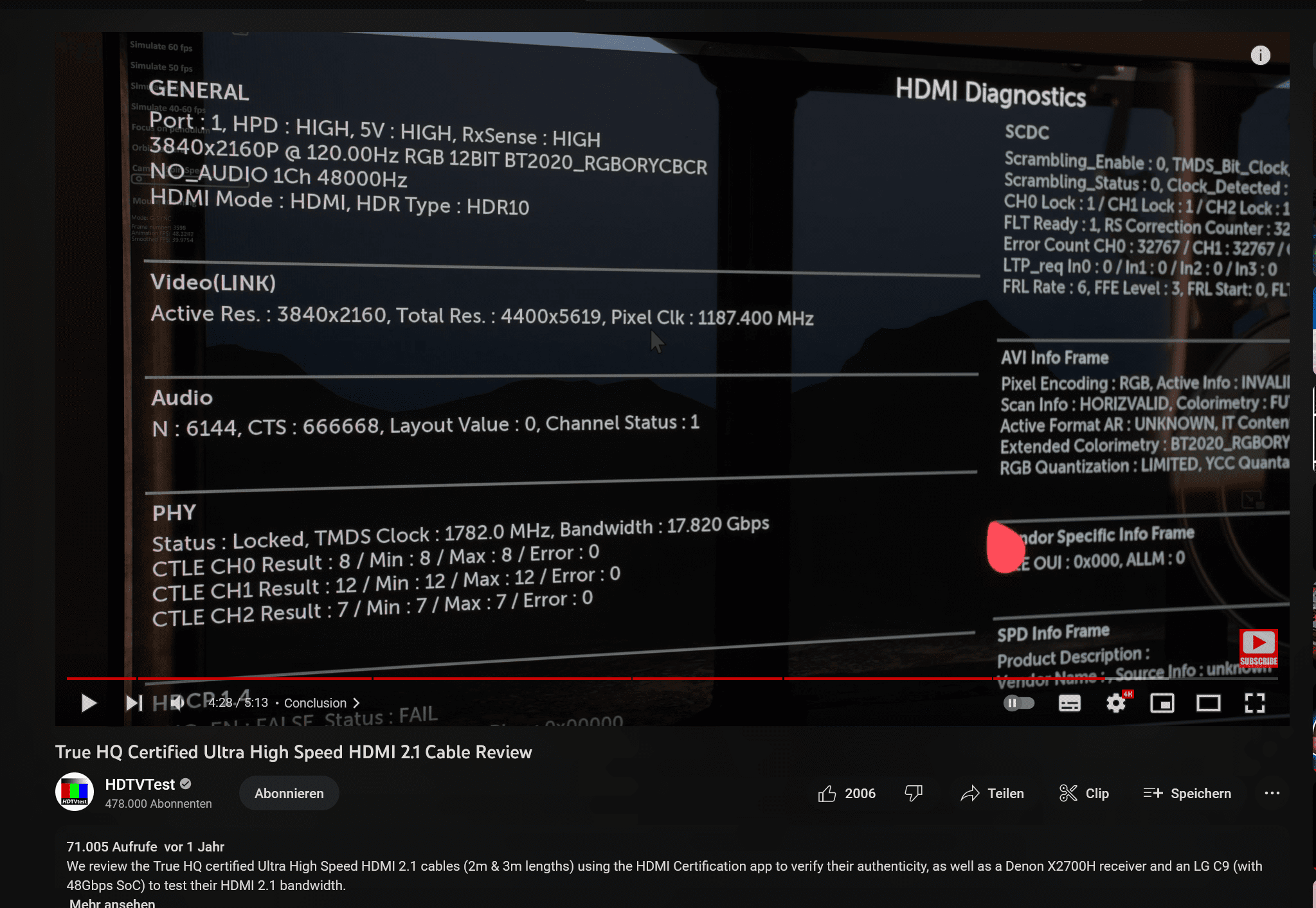

Ist ein Zertifiziertes und von Vincent getestetes ( Video zum Test hatte ich ja verlinkt ) HDMI 2.1 Kabel und lüppt ohne Fehler :
Ich hatte erst 2 HDMI 2.1 Kabel ein nicht zertifiziertes CSL Kabel und das True HQ welches Zertifiziert is und bei beiden hatte ich 0 Fehler
Das CLS is in Post 1 hier im Thread verlinkt
Das CSL kostet nun nur noch 10 Euro is aber nich zertifiziert .. und am besten bei 2-3 Meter max bleiben
hmm ok, das Video werde ich mir am WE mal angucken und dann schauen, ob das von dir vorgeschlagene Kabel demnächst wieder kaufbar wird.
Auf das Zertifikat an sich scheint man nicht viel geben zu können, habe ja jetzt schon drei zertifizierte hier in Preisklassen zwischen 15 und 50€ für 2/3m.
Ich hatte gestern auch noch ein altes HDMI 2.0 Kabel aus meiner Resteschublade getestet, dass funktionierte interessanterweise genauso "gut" wie das teure und zertifizierte 2.1
Das geht 5 min
Wie schon 2 mal gesagt das wurde von Vincent getestet die sind gut .. aber klar bei anderen kann das natürlich auch passieren das du nen Zertifiziertes hast was auch nich lüppt
