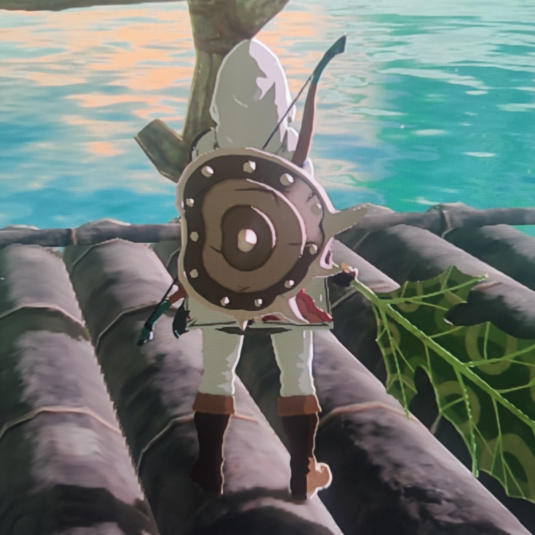

So Freunde ich bin auf was Interessantes beim C2 gestoßen.
Bild 1: PC Mode - Standard
Bild 2: DVD Mode - Standard
Beide gleich eingestellt Schärfe 15 und der Rest auch 1 zu 1 gleich.
Der Upscaler arbeitet im DVD Mode besser und das Bild wirkt schärfer. Es ist ja logisch, dass im PC Mode alles auf Minimum läuft, um den Lag zu senken. Bei der Switch und 30 Fps zählt aber nicht jede MS und ich bin mit dem Bild so zufrieden.

Hab an der Xbox / PS5 am CX auch den "Standard Mode" bzw. den "Auto HDR Mode" an - da geht sonst extrem viel HDR Helligkeit/Kontrast flöten.
