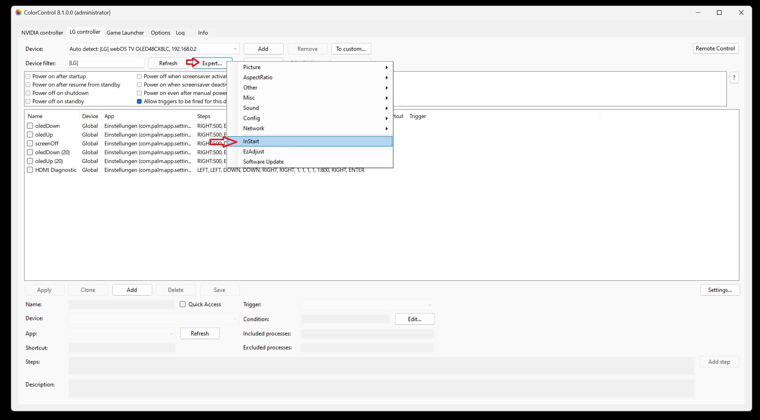

Bei Color Control ...
... das anmachen bei Color Control :
Danach dann da drauf clicken das bringt dich ins Service Menu :
Und dort dann folgende Optionen unter "OLED" ausschalten : ( achtung verstell nich ausversehen andere Sachen das kann zu Problemen führen )

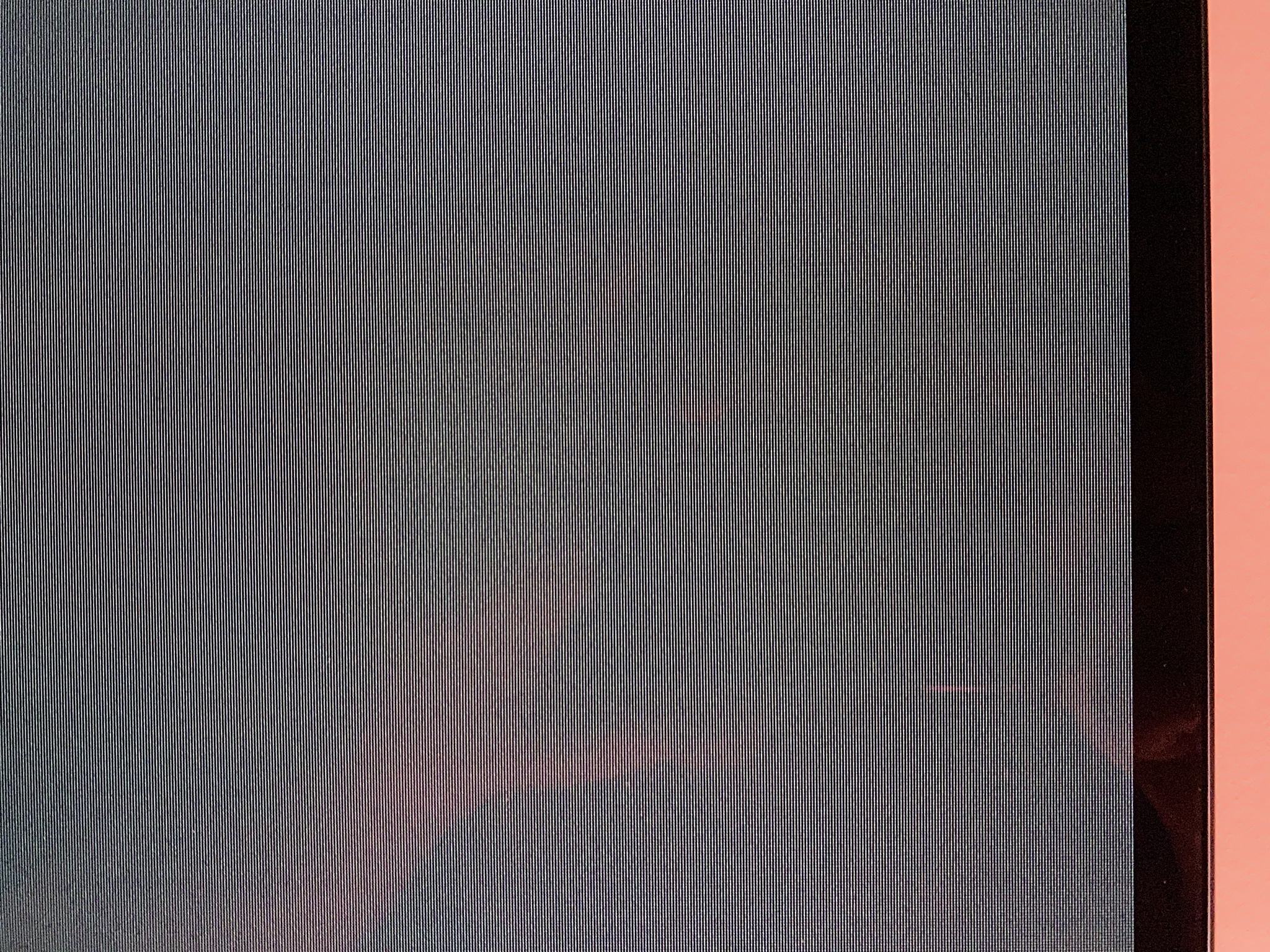

Ist es normal das beim C1 das grau so grieselig aussieht? Er macht aus einheitlichem grau immer so eine Textur, absolut einheitlich als wenn man ein Fotofilter drüberlegt mit nem rauschen. So Filter "Filmkorn" mässig.
Ist aber nur bei Grautönen wirklich sichtbar bei anderen Farben fällt es mir zumindest nicht auf. Schwarz ist einheitlich schwarz, weiß auch. rot blau grün auch absolut wie eine einheitliche Fläche.

Nein Vertical Bending ist es nicht es ist einheitlich 100% symetrisch über den ganzen Bereich wie wenn man im Spiel Filmkorn aktiviert. Keine Streifen oder unsymetrisches Rauschen sondern ganz einheitlich.

Das Problem sieht man am besten auf großen Flächen die sich nicht bewegen also z.b. hier im Forum wenns Forum auf Dark gestellt ist. Kann mal versuchen ein Bild von zu machen weiß nicht ob das auf der Kamera dann so aussieht wie in echt aber versuch ich mal.
Aber da jetzt keiner sagt ja das ist normal scheint es wohl nicht normal zu sein oder ich bin zu empfindlich :d

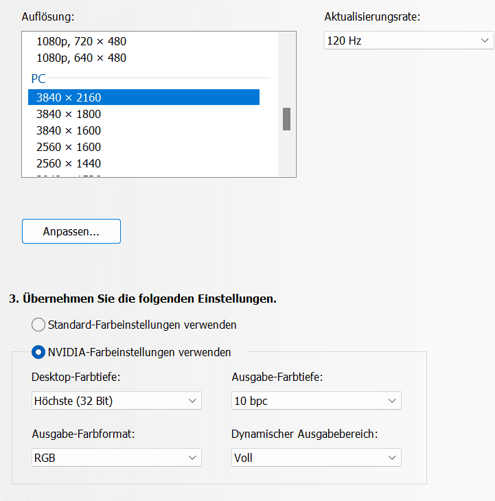

Hier kommen die nächsten Noob-Fragen. Hab meinen 42C2 letzte Woche erhalten (über edigital; einwandfrei gelaufen). Im NV Control Panel kann man auch 12bit / RGB einstellen. Sinnvoll?
Über DP habe ich einen weiteren GSync kompatiblen Monitor hängen. Wenn der angeschlossen ist, ist im Desktop / Rechnerstart am LG GSync aktiviert. Nach Gamestart ist es deaktiviert und muss manuell wieder aktiviert werden. Ist der DP Monitor nicht angeschlossen gibt es keine Probleme. Gibt es dazu einen Fix/Workaround?

Hast du auch 10 Bit + RGB ausgewählt ?
Ja 10bit rgb ist ausgewählt.

Foto davon machen ist schwer durch die Kompression vom Bild sieht man schnell nicht mehr wie es eigentlich aussieht. Habe in anderen Foren noch andere gefunden die das selbe Problem haben dort ist die allgemeine Meinung das dies normal sei und alle haben es gleich. Es läge an der niedrigen Pixeldichte des Panels und es fällt vielen gar nicht auf. Manche sagen das dies auch verstärkt wird durch ungleich helle Pixel und sich das über die größeren Refreshphasen ausgleicht und weniger / Besser wird.
Jemand hat da ein recht nahes Foto hinbekommen. Diese Wellen sind nur ein Fotoeffekt nicht in echt da aber man sieht zumindest grob woraufs hinaus läuft halt das es kein einheitliches Grau ist sondern eher ein Schachbrett. Wo man zum einen die niedrige PPI sieht aber auch das die Pixel ansich nicht alle einheitlich grau sind sondern manche etwas dunkler als andere. In echt natürlich alles winzig und nicht so groß sichtbar wie auf dem Nahbild. Halt wie ein Filmkornfilter ganz fein wie Puderzucker über dem Bildschirm es ist einfach nicht eine solide fläche. Es fällt nur bei Grautönen auf bei anderen ist die Farbintensität und Helligkeit so hoch das meine Augen das nicht sehen. Bei Grau kann ichs sehen. Evtl ist es die PPI einfach nur bin so niedrige PPI nicht gewöhnt, bei IPS/TN Panels mit ähnlicher PPI war es aber immer so das ich das auch bei allen Farben gesheen habe und es sich so etwas anders äußerte. Deswegen dachte ich nicht das das bei dem LG jetzt auch ein PPI effekt sein könnte. Aber evtl. verhält sich das bei Oled anders und ist kaschiert bei Farben und nur bei Grau sichtbar.
Ich werd noch ein Werksreset versuchen und einmal ein anderen PC anschließen um das auch noch auszuschließen.

Ok ich glaub ich weiss nun was du meinst zumindest auf dein erstes Bild bezogen.
Um das bei meinem 48" CX zu sehen wenn ich hier im Forum bin muss ich aber bis auf ungesunde 40cm ( statt der eigentlichen 100 - 120cm ) rann an den 48CX ..
man sieht es dann bei dem helleren Grau unter dem Nick und den Daten als auch beim dunkleren Grau an den Rändern als auch oben Links von der "Suche"
aber dafür muss ich schon ungesund nah ran an meinen 48CX um das zu sehen
is echt schwer davon ein Foto zu machen aber um das zu sehen muss man halt viel zu nah an das Gerät rann bei einem Normalen Sitzabstand zum Gerät sieht man das aber nicht
Deutet somit darauf hin das du einfach zu nah an dem Gerät drann sitzt

Ja genau das was auf deinen Bildern ist meine ich, ist zwar schwer zu erkennen aber wie du es beschreibst ist das genau das was mich stört.

Jupp und da haben wir dann auch des Rätzels Lösung .. du sitzt halt viel zu nah an deinen 48" C1 drann und daher siehst du dann auch das Grisseln leichter
