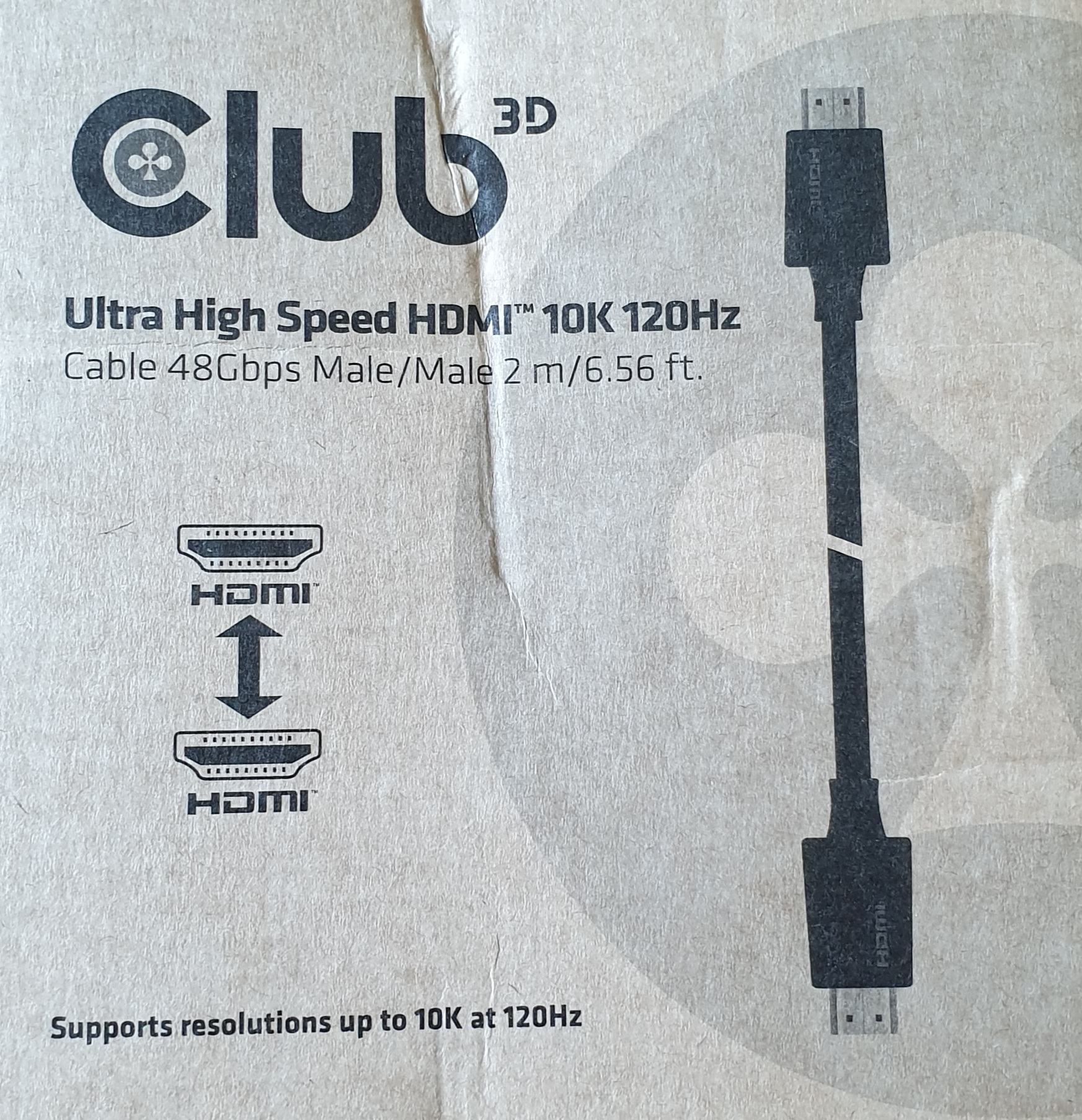

Vorher hatte ich keine hdmi 2.1 quelle, daher funktionierte das Kabel 1a.
Nun ist keine hdmi 2.1 Option auswählbar, wenn ich das Club 3d Kabel an den Laptop (am LG angeschlossen) anstecke. Bzw. kann ich am PC (an den LG angeschlossen) mit dem Kabel 4k@60hz@hdr@8Bit auswählen.
Am Laptop (an den LG angeschlossen) geht nur 4k@60hz@ycbcr 420 mit dem Club 3d. Erst mit dem KabelDirekt Kabel gibt's bessere Optionen. Ich teste das gleich nochmal.
Eine besondere HDMI 2.1 Option gibt es da auch nicht.
Selbst mit einem nicht 48 Gbps kompatiblem Kabel sollte dir der TV aber die entsprechenden
Auflösungen und Hz zur Auswahl anbieten. Es ist ja nicht so, dass sich physikalisch etwas an den Kabeln oder Steckern geändert hat.
Nur solltest du bei nicht kompatiblen Kabel dann eben Bildausfälle haben, wenn es nicht kompatibel ist.
Also Nutzer musst du einfach nur sichergehen, dass bei dem LG TV an jedem Port Ultra HD Deep Color aktiv ist.
Ist das aus, ist der TV lediglich im "Legacy" Modus, was dann auch erklären könnte, wieso du bspw. nur 4K@60@420 auswählen kannst.

Bei allen Ports ist Ultra HD Deep Color aktiviert. Wenn ich den PC dranhänge (Club 3D Kabel) gehts auch mit 4k@60Hz@HDR@8Bit. Wenn ich den Laptop dranhänge gibts mit dem Club3d Kabel kein Bild. Erst durch ausschalten von Ultra HD Deep Color gibts ein Bild. Mit dem KabelDirekt funktionierts auch mit Ultra HD Deep Color. Beide Kabel sind also in Ordnung. Nur liefert das Club 3d Kabel scheinbar nur 18 Gbit.
Sehr merkwürdig. Bist du sicher, dass die dir das richtige Kabel geschickt haben? Wenn du für den Laptop Ultra HD Color ausschalten musst, dann läuft der Port eigentlich nur mit HDMI 1.4 Speed. Also nicht mal mit 18 Gbps. Bist du sicher, dass der einen 2.0/2.1 Port hat?
Bei HDR solltest du btw darauf achten, dass du 10 Bit nutzt.
LG C9, also 4x HDMI 2.1. 10 Bit@4k@RGB gibt's nur mit einem HDMI 2.1 Kabel, daher wird das bei einem anderen Kabel nicht angeboten. Gleicher Port unterschiedliche Kabel unterschiedliche Ergebnisse.
Gtx 1080: HDMI2.0 = Ultra HD Deep Colour + 4k@60hz@HDR@8Bit@RGB
KabelDirekt(zertifiziert) = Ja
CLUB3D = Ja
RTX 3060: HDMI 2.1 = Ultra HD Deep Colour + 4k@120Hz@HDR@RGB@10Bit
CLUB3D = Nein (Kein Bild) Erst ohne Ultra HD Deep Colour gibts nen Bild = Kein RGB
RTX 3060: Auf HDMI 2.0 Spec geschaltet: 4k@60hz@SDR@8Bit@RGB@Ultra HD Deep Colour
CLUB3D = Ja
RTX 3060: Statt 8 Bit, 10 Bit:
Das spricht für mich eindeutig dafür, dass das Club3D Kabel nur 18GBit liefert und dafür, dass mein Laptop garantiert einen 40Gbit Port hat, sonst würde ich das nicht aktivieren können.
Mit dem Kabel Direkt Kabel gehen im SDR Modus sogar 12 Bit, im HDR Modus sinds nur 10Bit. Der C9 liefert 48Gbit. Kann sein, dass der Laptop nur 40Gbit liefert.
Das spricht eigentlich nur dadür, dass das Kabel defekt ist und du es asap reklamieren solltest, da es die gebotene Leistung nicht liefert.
Defekt? Scheint mir eher, dass vor zwei Jahren noch keine Testspecs da waren und daher auch kein Kabel die Specs erfüllen konnte.
Der Kauf ist 2 Jahre her. Ich weiß nicht , ob man da noch etwas machen kann.
Ja, du bekommst ja offensichtlich nicht die nötige Bandbreite durch. Ob das nun ein Defekt ist oder ein mangelhaftes Produkt sei mal dahingestellt. Da andere Club3D Kabel des Typs gehen, gehe ich aber von Ersterem aus.
Ich habe hier auch seit Sommer 2019 ein 48 Gbps Kabel. Und das packt die entsprechende Bandbreite. Das ist allerdings von einem anderen Hersteller. Es zeigt aber, dass solche "alten" Kabel auch gehen. Auch wenn die Testspecs damals noch nicht finalisiert waren.
Ob du noch in der 2 Jahre Gewährleistung bist, kannst du ja einfach überprüfen. Ansonsten würde ich mich direkt an Club3D wenden und beschweren.

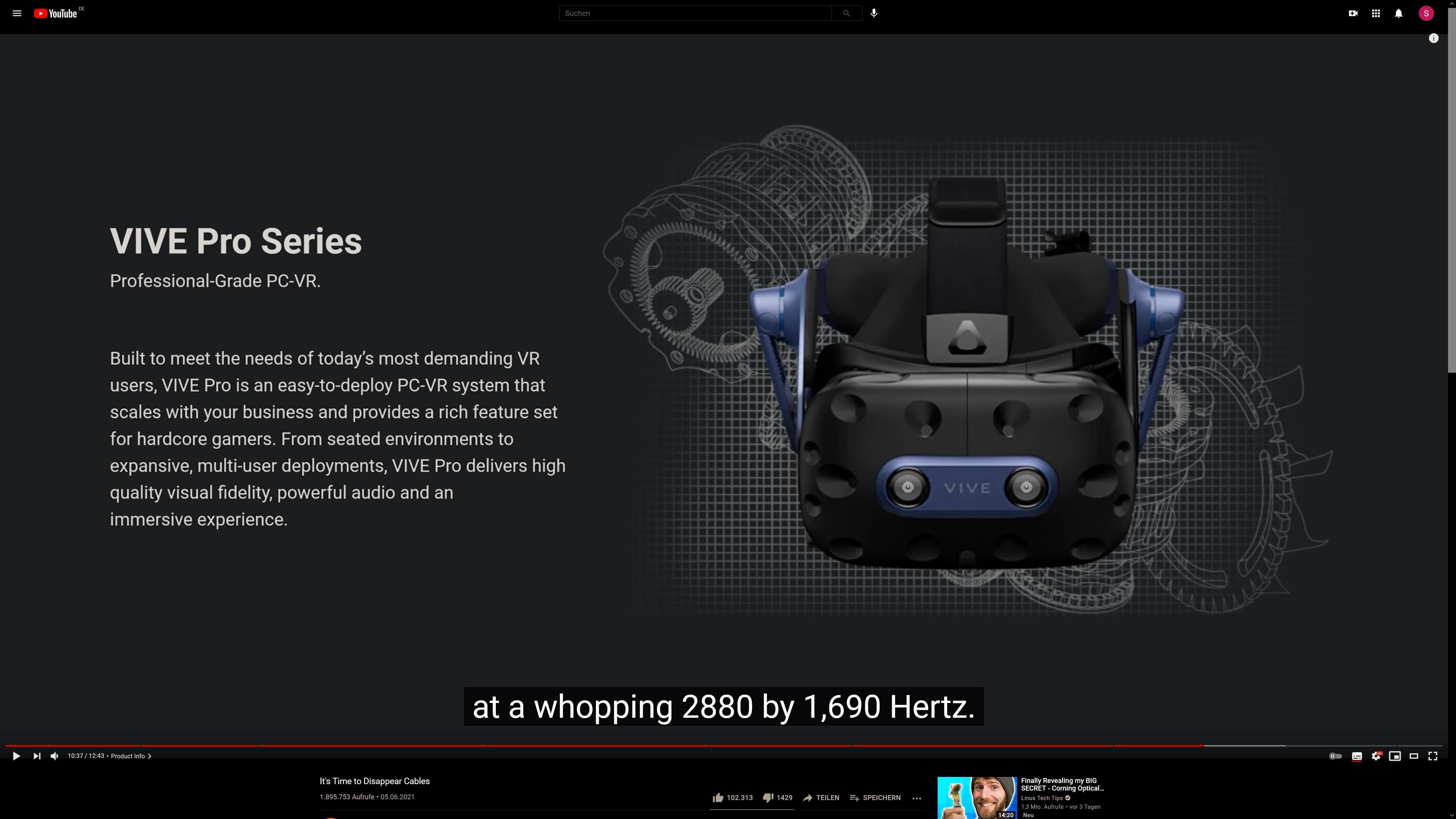

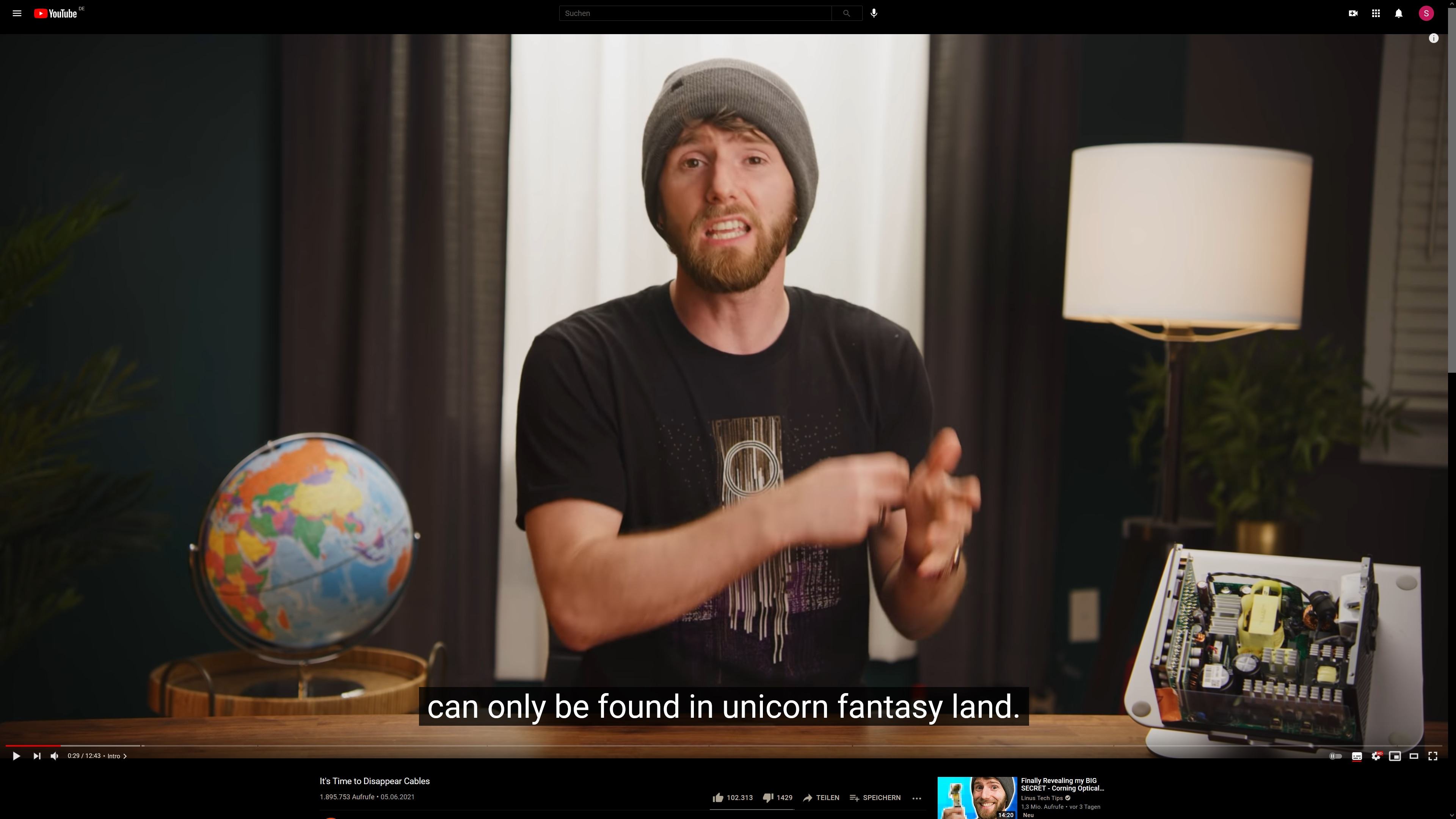

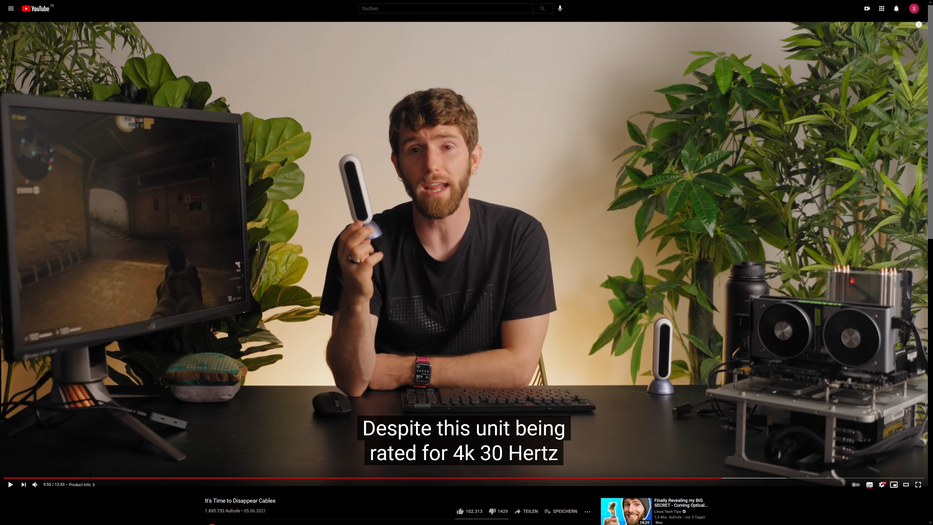

Linus is doch son Technik Nerd und er kennt ja auch VR Headsets ... und sicher kennt er dann auch die HTC Vive und HTC Vive Pro und Pro 2
Warum is das dann für ihn eine "Einhorn" Fantasy ein Kabelloses Display zu haben ?
Gibts zb seit 2018 bei VR Headsets fürn Aufpreis .. nich perfekt die technik .. aber is halt schon ein alter Hut und keine Einhorn Fantasy mehr
Schon klar, dass es das schon länger gibt. Aber auch mit 60GHz?

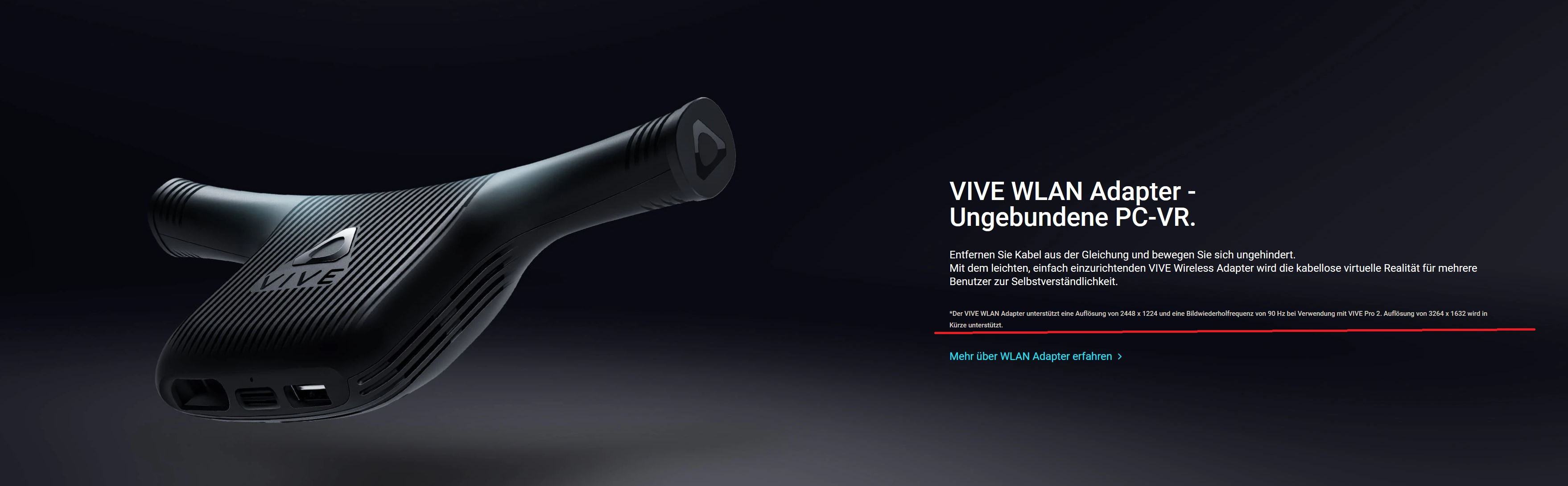

kein plan wieviel Ghz der Wireless Vive Adapter hat aber er kann das zumindest:
"Der VIVE WLAN Adapter unterstützt eine Auflösung von 2448 x 1224 und eine Bildwiederholfrequenz von 90 Hz bei Verwendung mit VIVE Pro 2. Auflösung von 3264 x 1632 wird in Kürze unterstützt"
Is aber generell nich mein Themen Gebiebt ... mir ging es nur darum was Linus da am Anfang des Videos sagt .. das es bisher "Unicorn Fantasy" war .. was aber halt Blödsinn is
weil es das was er da zu anfang im Video sagt zumindest schon seit 2018 gibt. Nämlich "Kabellose" Displays in Form von VR Headsets was eben auch Displays sind die schon seit
2018 Wireless sein können.
Das Ding was Linus da hat schafft 4K mit 30hz ... sagt er bei min 09:55
Er Spricht sogar die Vive im Video an
Der labert viel, ja…
Er sollte das Ding wahrscheinlich pushen

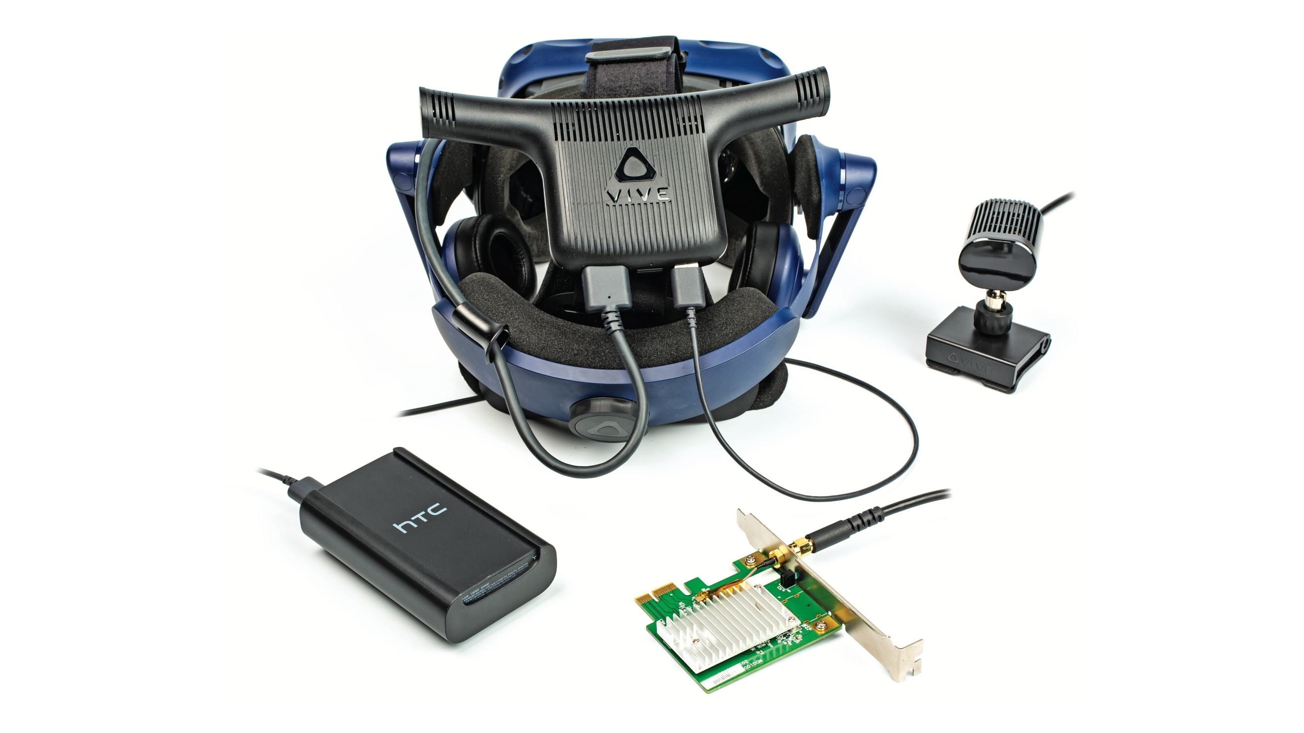

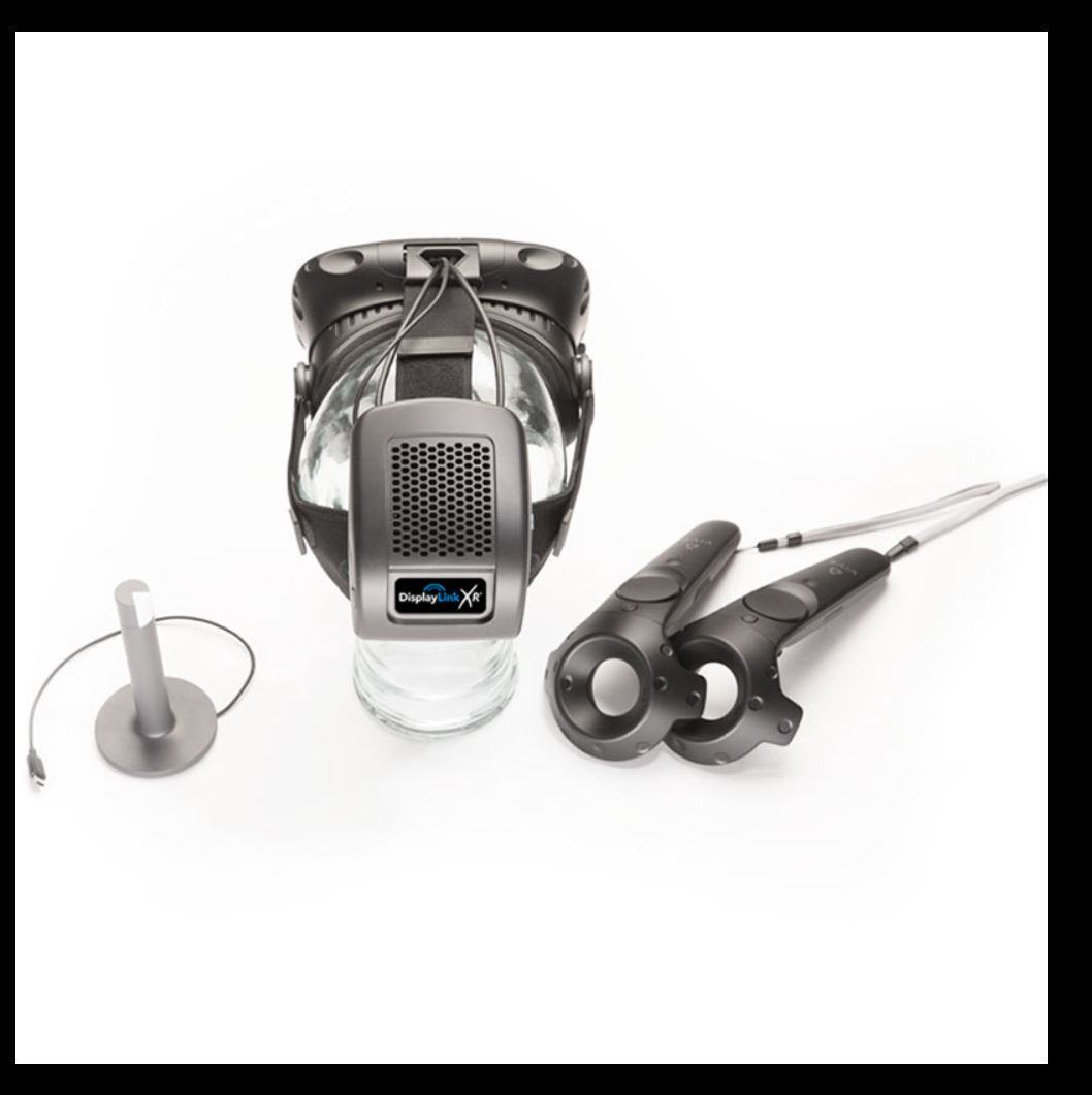

Dein Link is noch von der Normalen Vive Version ( 2016 ) weiss nich ob es da ein Upgrade bei der neuen Version der Vive Pro 2 ( 2021 ) gibt.
Allerdings schreiben sie da :
High ResolutionSupports up to 24 Gbps total video throughput via single or dual video ports. This includes current Gen 1 headsets (2160 x 1200) 90 fps as well as future 4K panels (3840x2160) and features high dynamic range (HDR) for Gen 2 and Gen 3 products

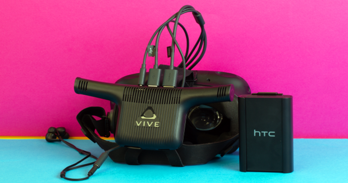

Ah okay .. is auch glaub ich ein anderes Ding .. nich das Originale Vive Wireless Ding
Dein Link :
Kopie des Original WLan Adapters von einer anderen Firma
Erste Vive Brille ( 2016 )
Original Vive WLAN Adapter:
Vive Pro ( 2018 ) :
VR Brillen helfen halt auch diese Wireless Technik vorran zu bringen
