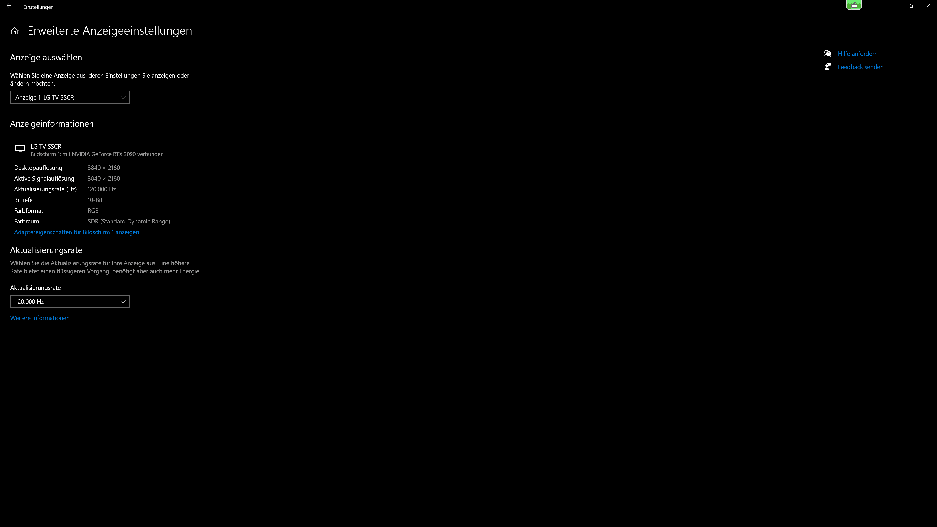

Hab bissl Lust und Zeit gefunden...
Auf was geanu muss ich nun achten, wenn ich mit CRU rumspiele? (hab alles noch @ default)

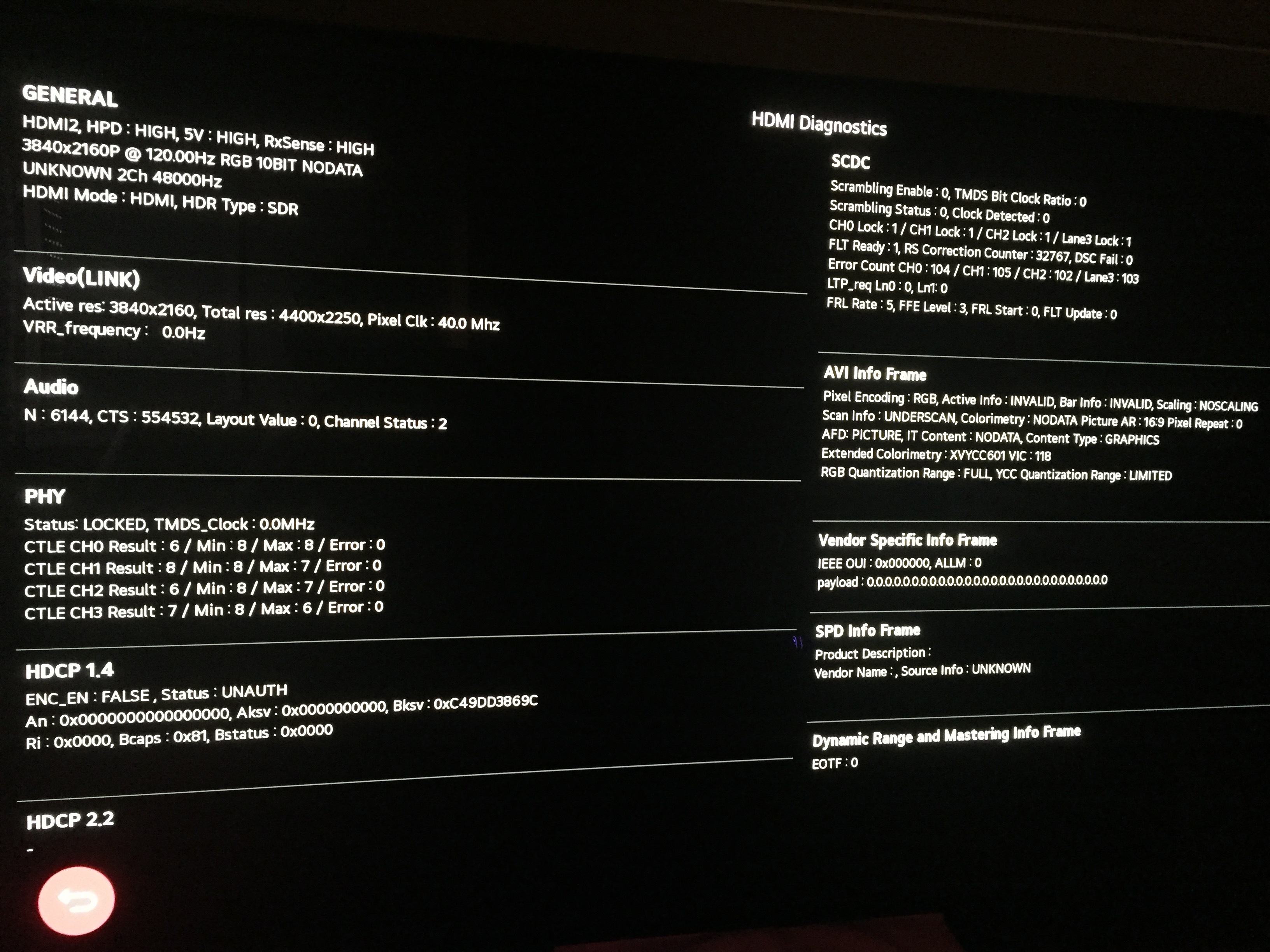

Mein C9 kam damals auch mit einem defekten HDMI Port an, weswegen es je nach genutzer Bandbreite und Format
zu Bildaussetzern kam. 4K@60@SDR, was ja theoretisch auch 18 Gbps packen sollte, hatte sporadische Bildaussetzer.
Sobald HDR hinzugekommen ist war es immer öfter. Mit HDR sind dann auch in dunklen Szenen rote Pixel am aufblitzen gewesen. Mit 420 konnte man
es beheben. Andere HDMI Ports liefen einwandfrei. Wie das mit 4K@120 und >18 Gbps gewesen wäre will ich gar nicht wissen :d Entsprechende Quellen gab es damals aber auch noch nicht.
In den extremen Zeiten sah das dann so aus:
Da siehst du auch, dass das Problem wirklich von der HDMI Pipeline aus kam, da das OSD problemlos angzeigt wurde.
