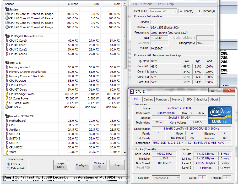

Achso, danke, des heißt die Cpu is eigentlich 60°C warm.
Wie groß ist denn der Unterschied, zwischen den Prolimatech Vortex und den Wingboost in etwas?
Diese Werte stammen noch aus kälteren Tagen.
Könnte ich mit irgendwelchen Lüftern bessere Werte erzielen?

Poste mal bitte bei welchem Takt die CPu wie warm wird.
Ich kann nur die Vortex Red testen.
Sind die Werte mit denen aus meinem Pic vergleichbar?
