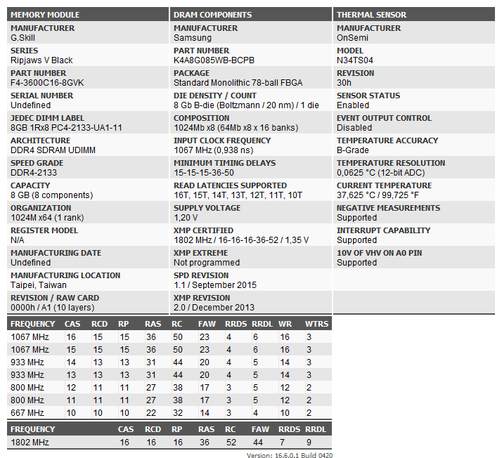

Zunächst könntest du mal den Speciher mit ThaiphoonBurner (kostenlos) auslesen, um zu überprüfen welche Dimms dort verlötet sein sollen

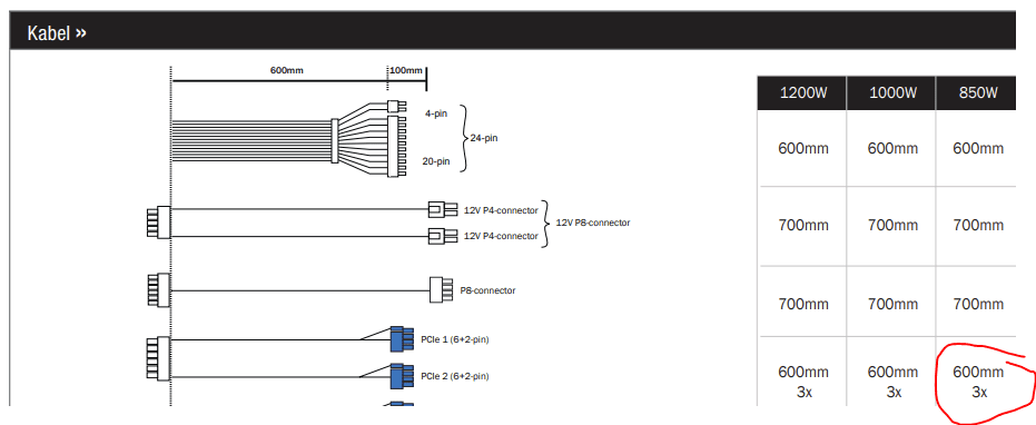

Könnte immerwieder k*** über BeQuiets Manuals
Soll nun 1 SingleGPU mit aber 2 8PIN Anschlüssen über 1,3 (lies Komma als "oder"), oder doch 1+3 (1und3) angebunden werden??
Ich lass den jetzt erstmal so und kaufe mir ne Batterie dann stecke ich falls notwendig? (und das ist es anscheinend um)
ABer habe nichtmal nen passenden Stecker dazu? :O

Genügend PCIe auf 2+6PIN müssten beigelegen haben beim NT

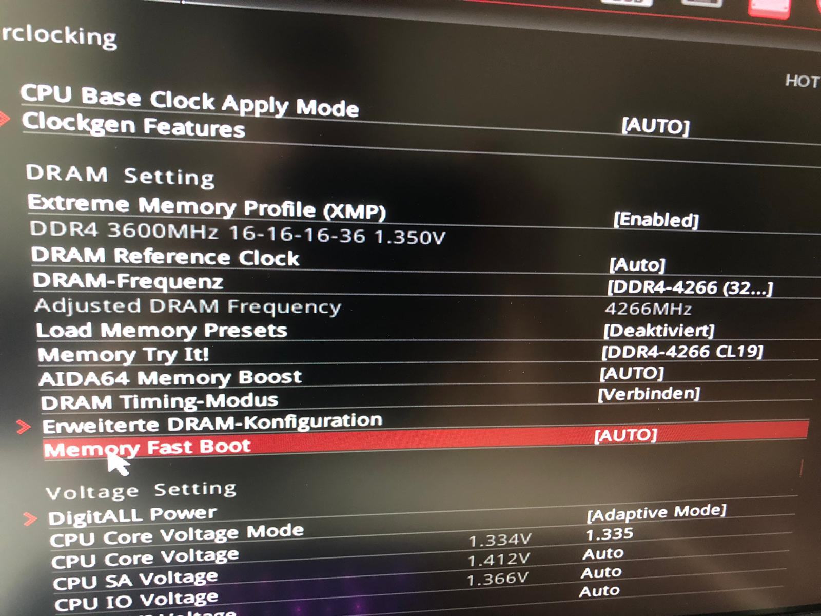

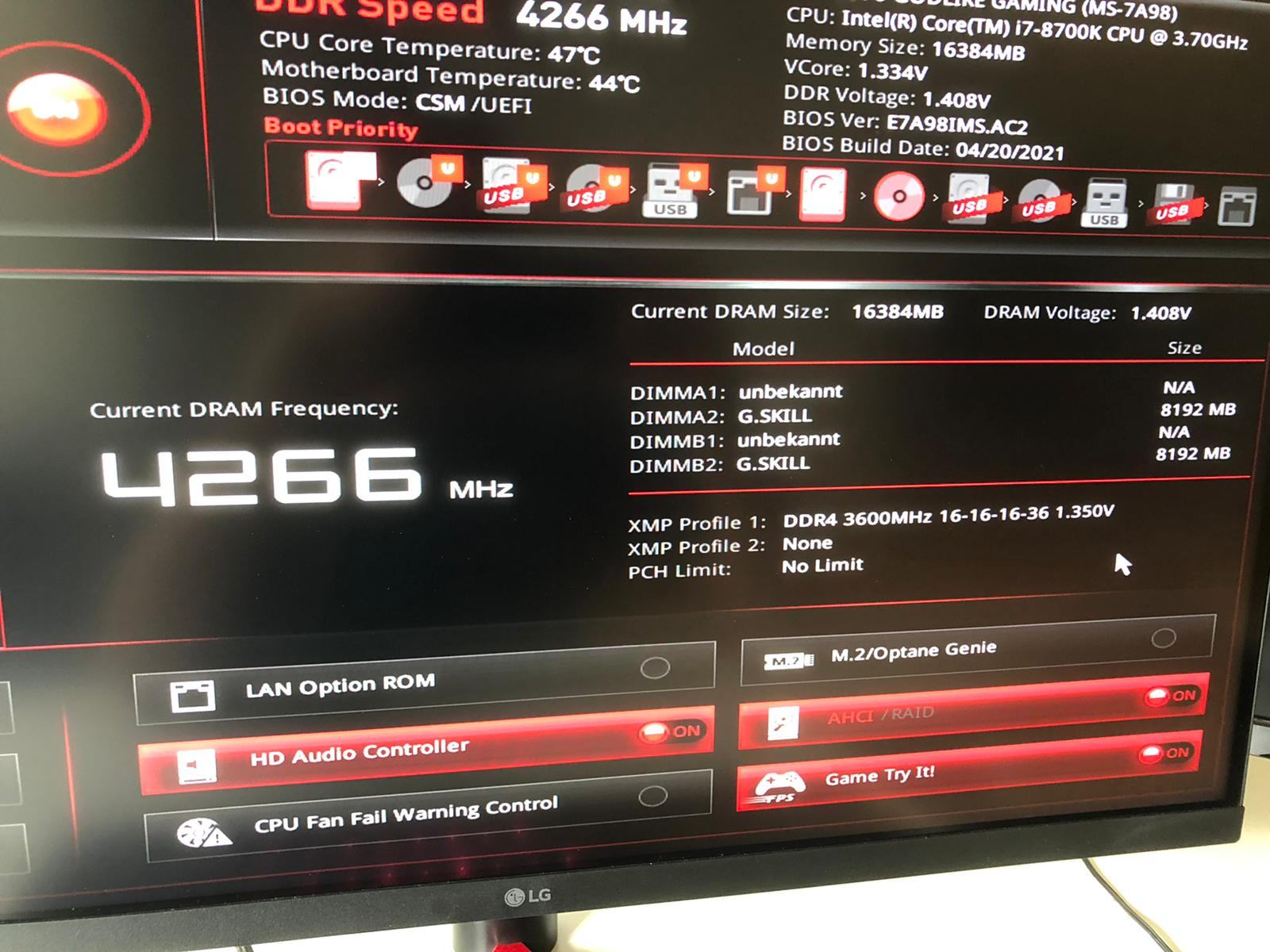

Du hast XMP am laufen und kannste dir das sparen. Spiel einfach und schau - ob und was - passiert.
Deine FPS sind auf jeden Fall deutlich besser geworden. (y)
Einfach Losspielen ist halt nicht, weil seine 3600er Module mit XMP als 4266er im Uefi registriert werden

Die können auch 4500Mhz (und mehr). Deswegen habe ich diese auch vorgeschlagen. Man muss halt nur schauen, ob die CPU und das Motherboard mitspielen.
Ich mein läuft doch schon :d oder nicht :d
So Setups wie 3600MHz CL16 usw. brauchte nicht mal wirklich testen. Aber dein Setup, sollte unbedingt getestet werden.

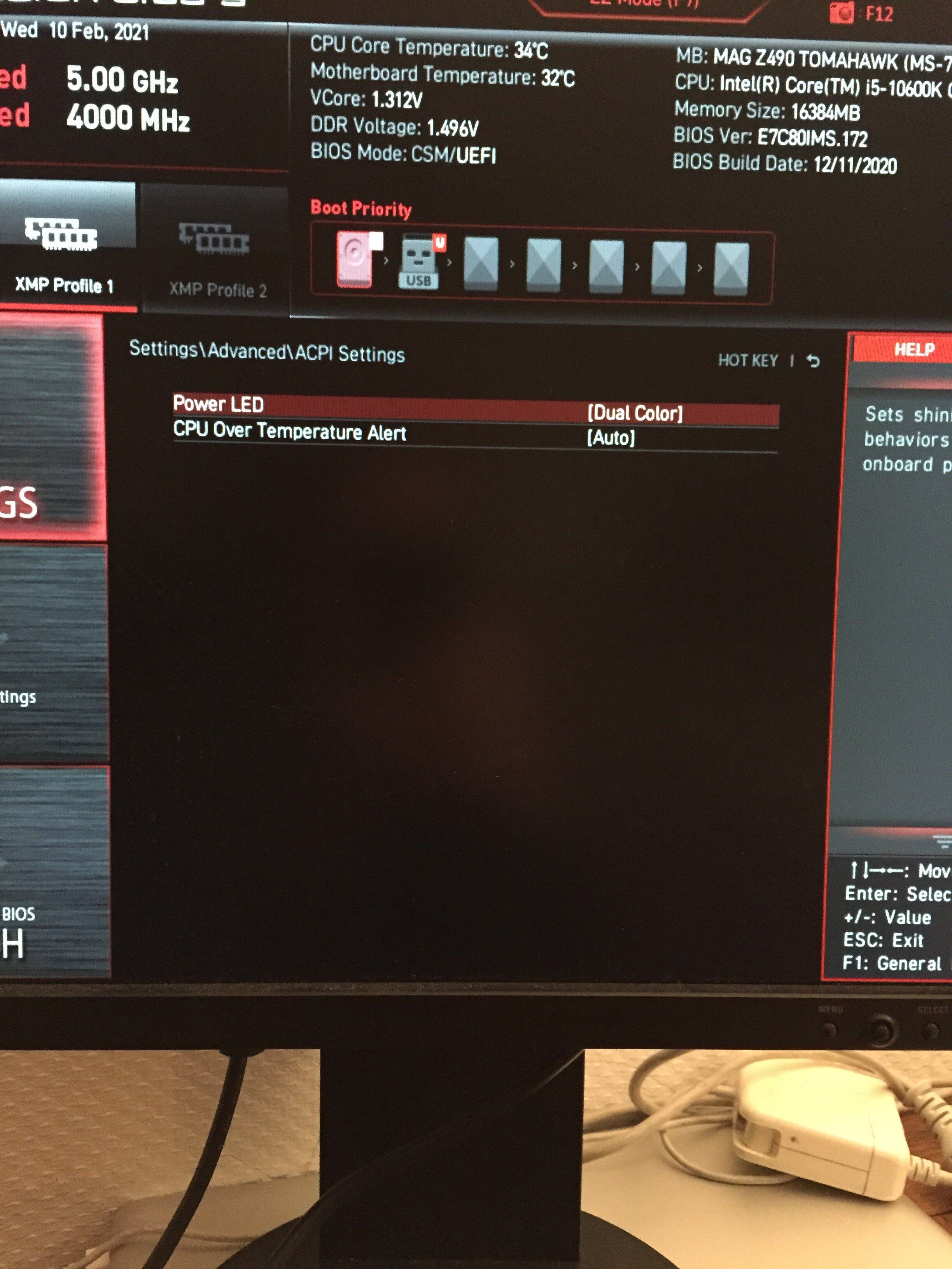

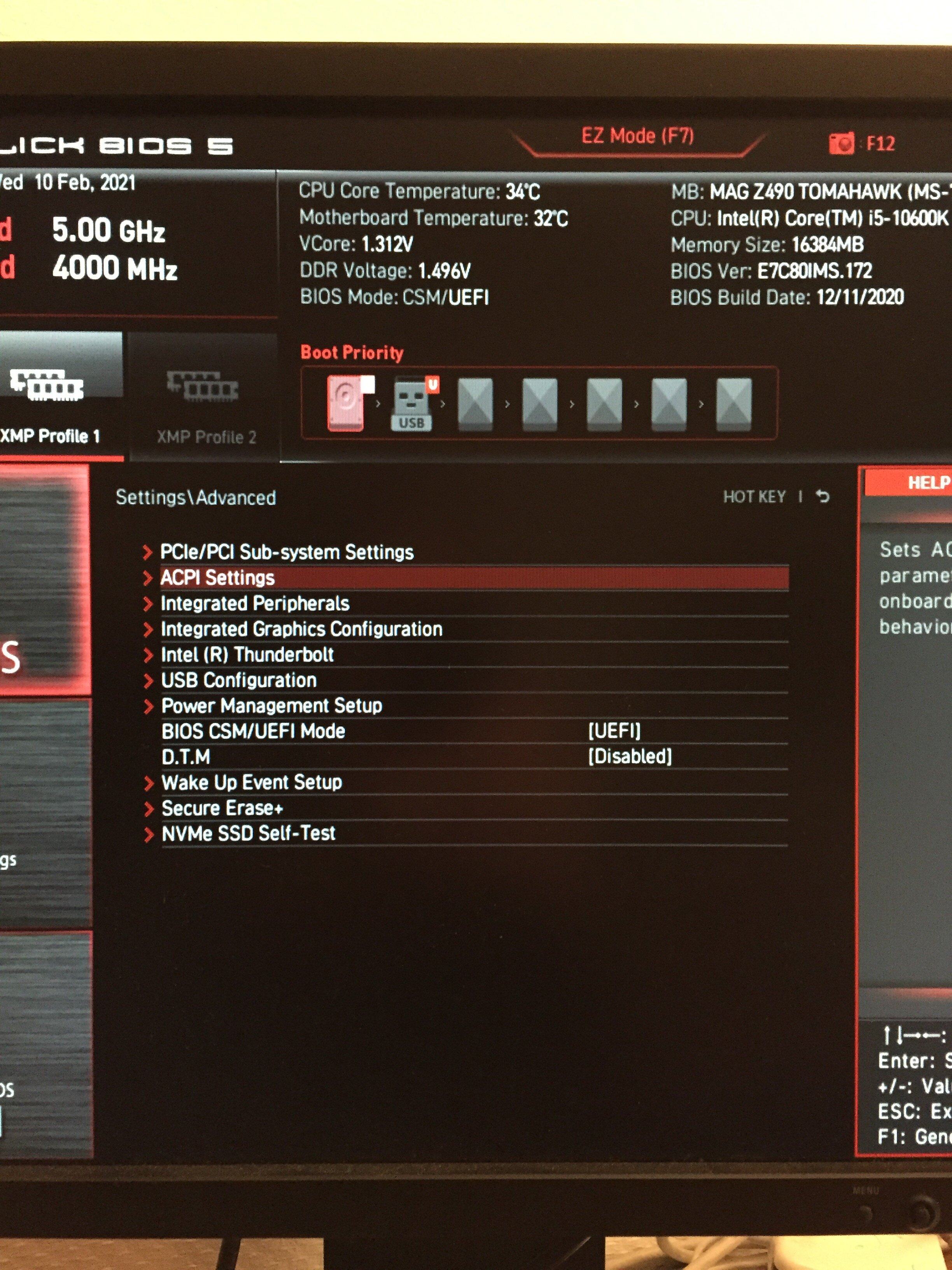

(und weil es mir auf einem der letzten Screenshots aufgefallen ist, dass dies UEFI zur Zeit noch im CSM-Modus konfiguriert wurde)

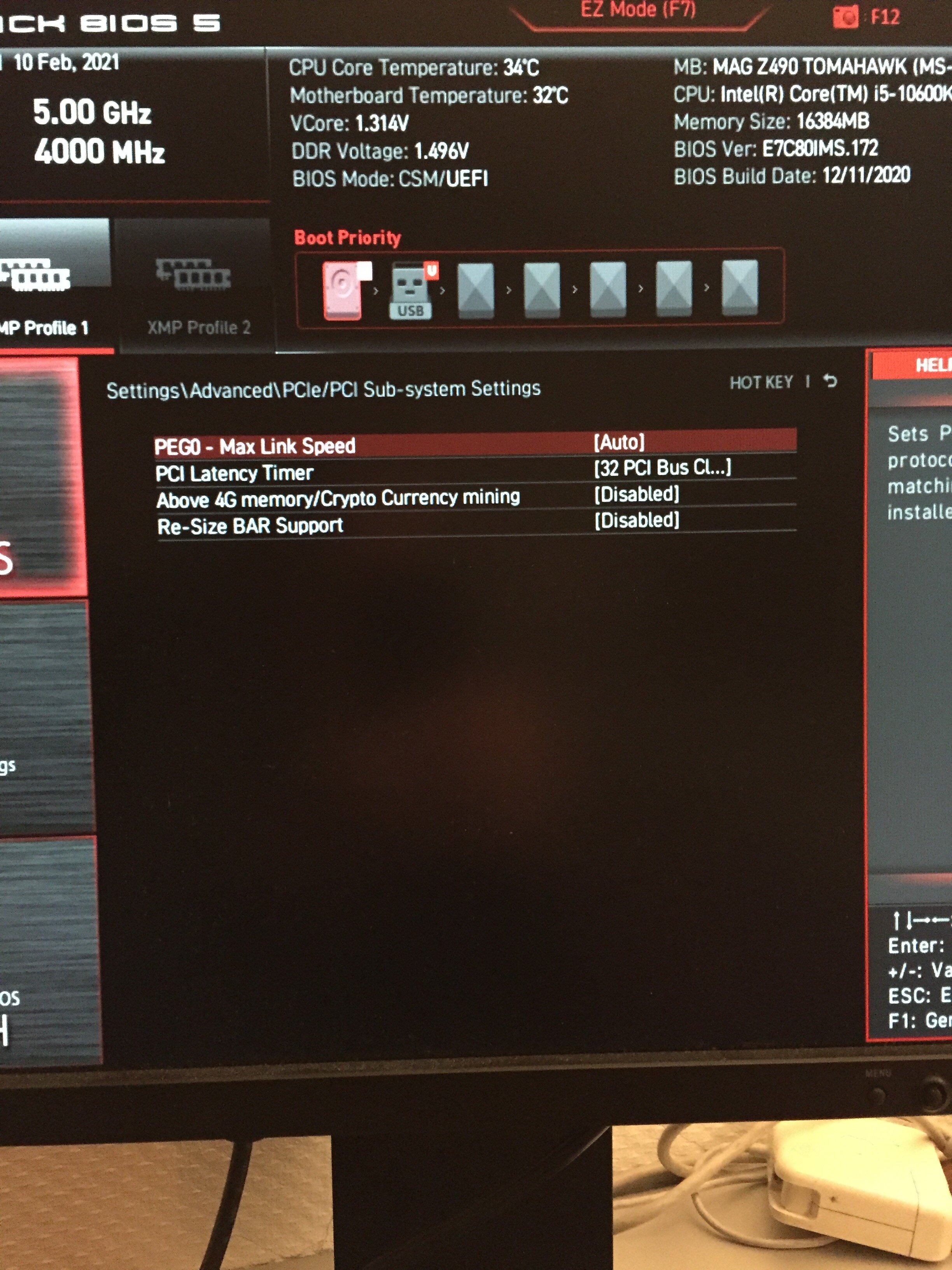

Hintergrund; Das RBar-Feature, welches mit dem letzten UEFI-Update für dein Board kam, und den Zugriff in größeren Addressblöcke auf den GPU/vRAM erlaubt, benötigt zwingend eine Windowsinstallation im UEFI Modus. CSM ist ein Kompatibilätsmodus in dem sozusagen noch ein BIOS-Protokoll simuliert wird.
Aktuell ist dies Windows noch eine CSM-Installation. Der Wechsel erfordert:
1. die Änderung der UEFI Grundeinstellungen (Im Anhang mal meine Einstellungen zum Abgleich).
2. die Neuinstallation von Windows (bootfähigen USB-Stick sollte vorbereitet sein)
3. Eventuell einen Flash des vBios der GPU.
4. Die Aktivierung von RBAR im UEFI (Anhang 4035) und Windows (s. vorher im Thread)

Je nachdem wieviel Bereitschaft noch vorhanden ist die Sache neben dem RAM-OC weiter voranzutreiben..
