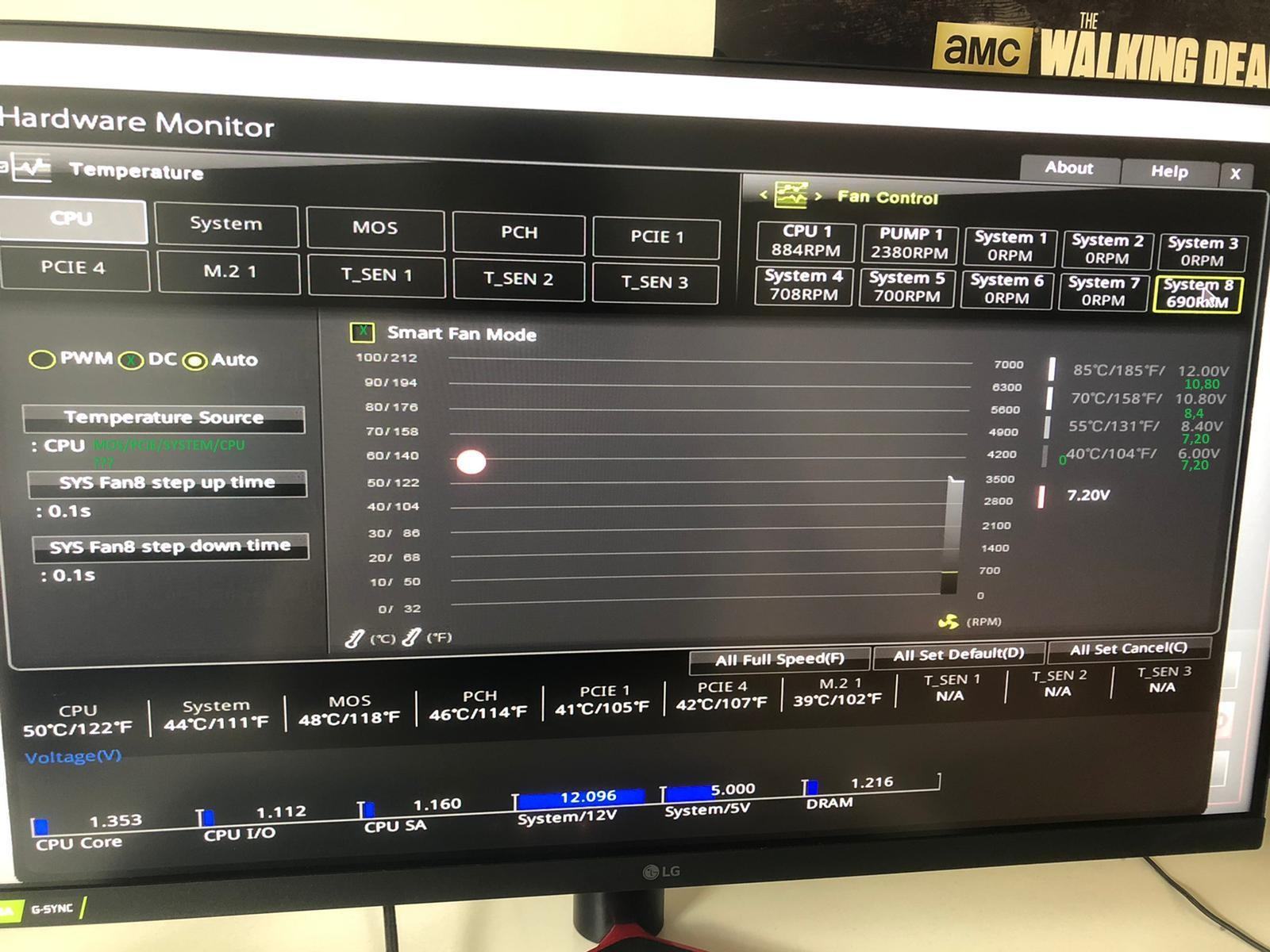

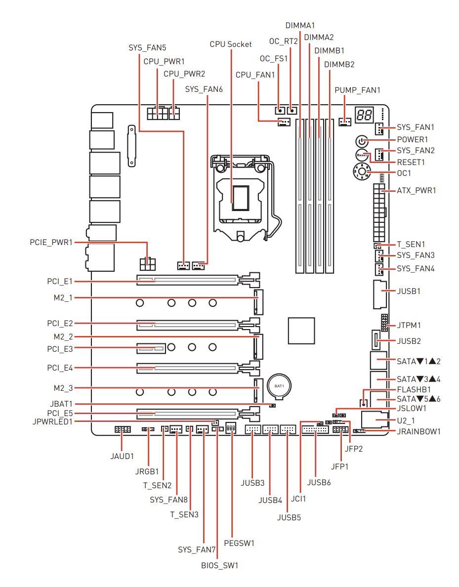

Ist das denn auch normal das manche Sys ne RPM iwie anzeigen und andere nicht? + soll ich dir nochmal Screenshots von Sys 5 und Sys 8 machen?
Da bisher nur 3 reine Gehäuselüfter an SYS angeschlossen sind, werden auch nur für diese 3 Anschlüssen RPMs ausgelesen und angezeigt. Weitere UEFI-Screenshots wären gut, ja

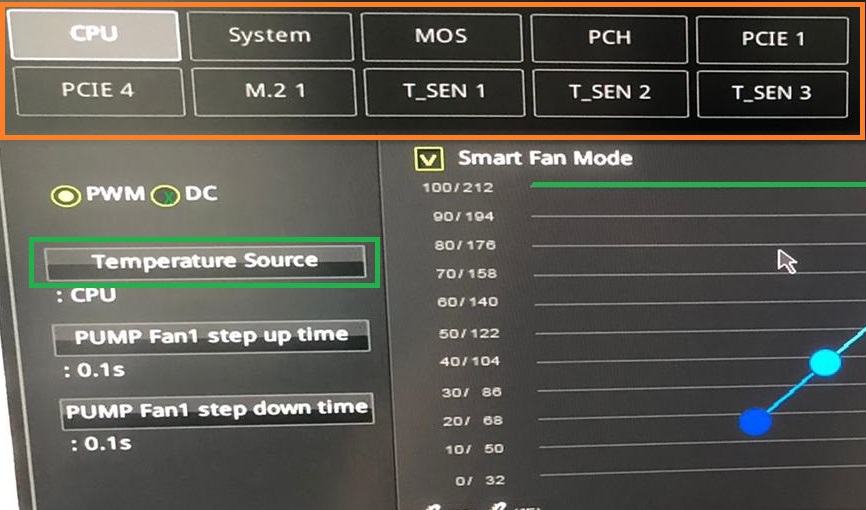

Zur Frage welche Quelle (Temp Source, links) man für diese 3 Lpüfter wählt (und evtl. doch auch noch für die BQ-Lüfter des Radiators an CPU-Fan-Anschluss):
Das ist nicht ganz einfach zu entscheiden. Zur Auswahl stehen ja nun recht viele Optionen (orange)
CPU ist mMn zu sprunghaft
System ist zu träge
MOS ist ok, aber man muss sehr genau beobachten in welchem Temperaturbereich die sich bewegen (Idle bis Last)
PCH ist der Chipsatz des Mainboards
PCIe1 ist letztlich die Grafikkarte
Eventuell wählst du als Gamer PCIe. Deren Temperatur steigt vermutlich linear vergleichbar mit denen der CPU!?
MOS reagiert dann halt bspw. nicht, wenn nur die GPU arbeiten würde (Encoden von Videomaterial z.B.)

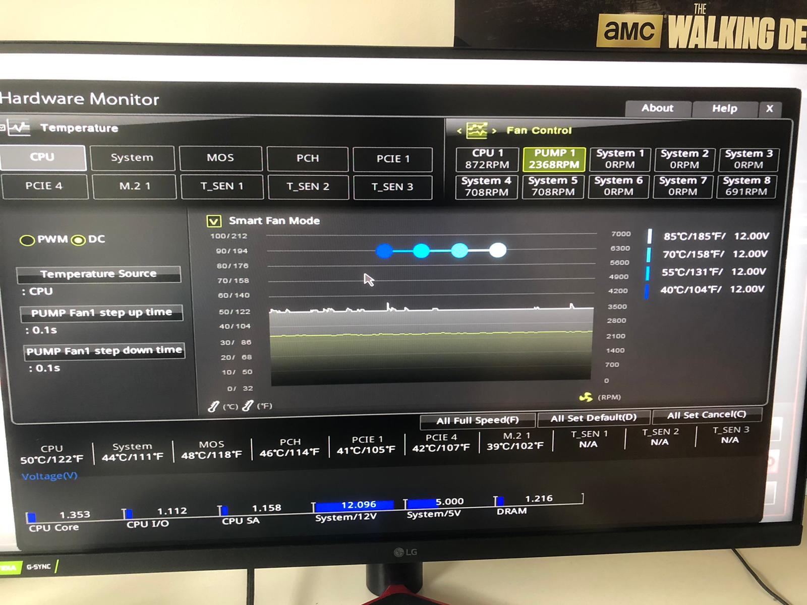

Alles bis dahin eingestellt! Passt die Einstellung bei der Pump? @ClearEyetemAA55
Also wähle ich PCIe1 am besten aus.. muss ich an der Kurve wieder iwas ändern? wieder alles nach oben? Da wo du den grünen Strich gemacht hast?

Pump ist richtig
CPU-Fan lassen wir erstmal so, wie oben eingestellt.
Und für einen ersten echten Test (mit 40Min Cinebench) vielleicht einfach mal die SYS-Fans auf CPU-Temp lassen (weil vergleichbar zu den Ergebnissen die bisher mit offenbar konstant auf 7,2V=700rpm drehenden SYS-Fans von dir geliefert wurden) und dort Smartfan mit den Werten die ich eingetragen habe, einstellen.
Ich setze die SysLüfter, welche bei dem Gehäuse dabei waren, bewusst bissl unterhalb 12V an, weil DC Lüfter in aller Regel ohnehin etwas lauter agieren als das die PWM-Lüfter tun. Und insbesondere die SilentWings sind ja nun auhc keine ganz schlechten. Sollte dann unter Last einfach nen Ticken besser zu ertragen sein, denke ich mir
Das musst du leider 3mal machen :d
so alles eingestellt :d nur bei einem Fan steht komischerweise statt der V Anzahl ne % Anzahl ist aber genau gleich eingestellt wie die anderen auch!

% sollte da nur stehen, wenn es sich um einen PWM-Lüfter handelt (oder dies falsch eingestellt wurde, links)
Mit der MX4 bin ich lange wirklich gut gefahren. LM hat schon auch was. Aber ist eben nicht ungefährlich.
Tendentiell würde ich erstmal abwarten, was deine Erfahrungen nachher sind. Denn es kann schon sein das wir nun weniger Rot sehen werden in HW-Info
Sinnvoll ist wahrscheinlich MX4 und den Lüfter für unten anzuschaffen (damit das Fördervolumen von In/Out in einem einigermassen passenden Verhältnis steht)

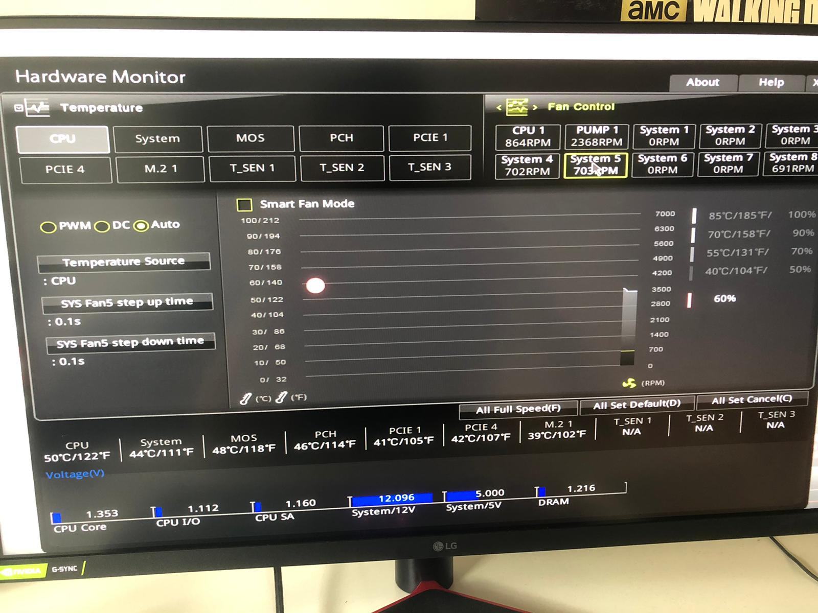

Nochmal, wegen PWM an Sys5: Am Besten du verfolgst nochmal genau nach, welcher Lüfter an welchem Mainboardanschluss angebunden ist.
Denn entweder SysFan ist ein anderes Modell als Sys4&8, oder da ist was über Kreuz verkabelt bei dir 🖖

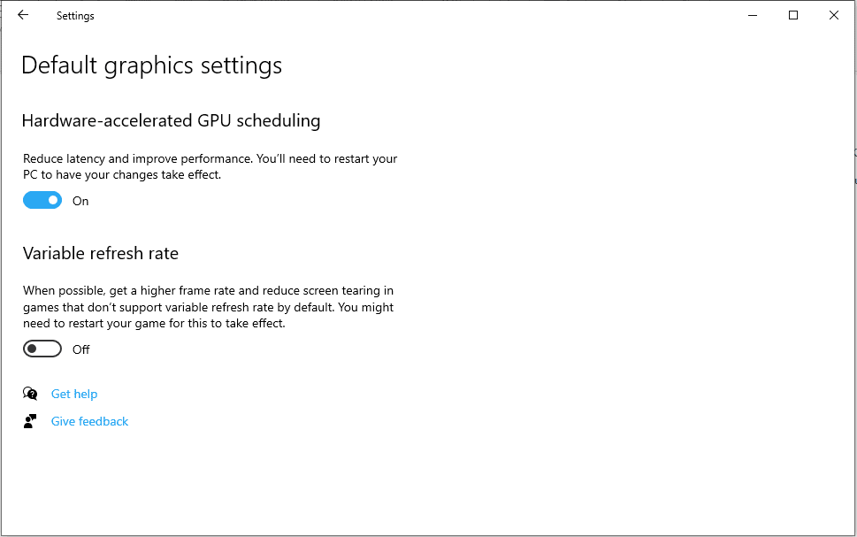

Du kannst noch
aktivieren.
resize bar ggf. deaktivieren, soll auch die Performance drücken.

Du kannst noch
aktivieren.

Hab das mal angemacht
und ich habe die neueste Version

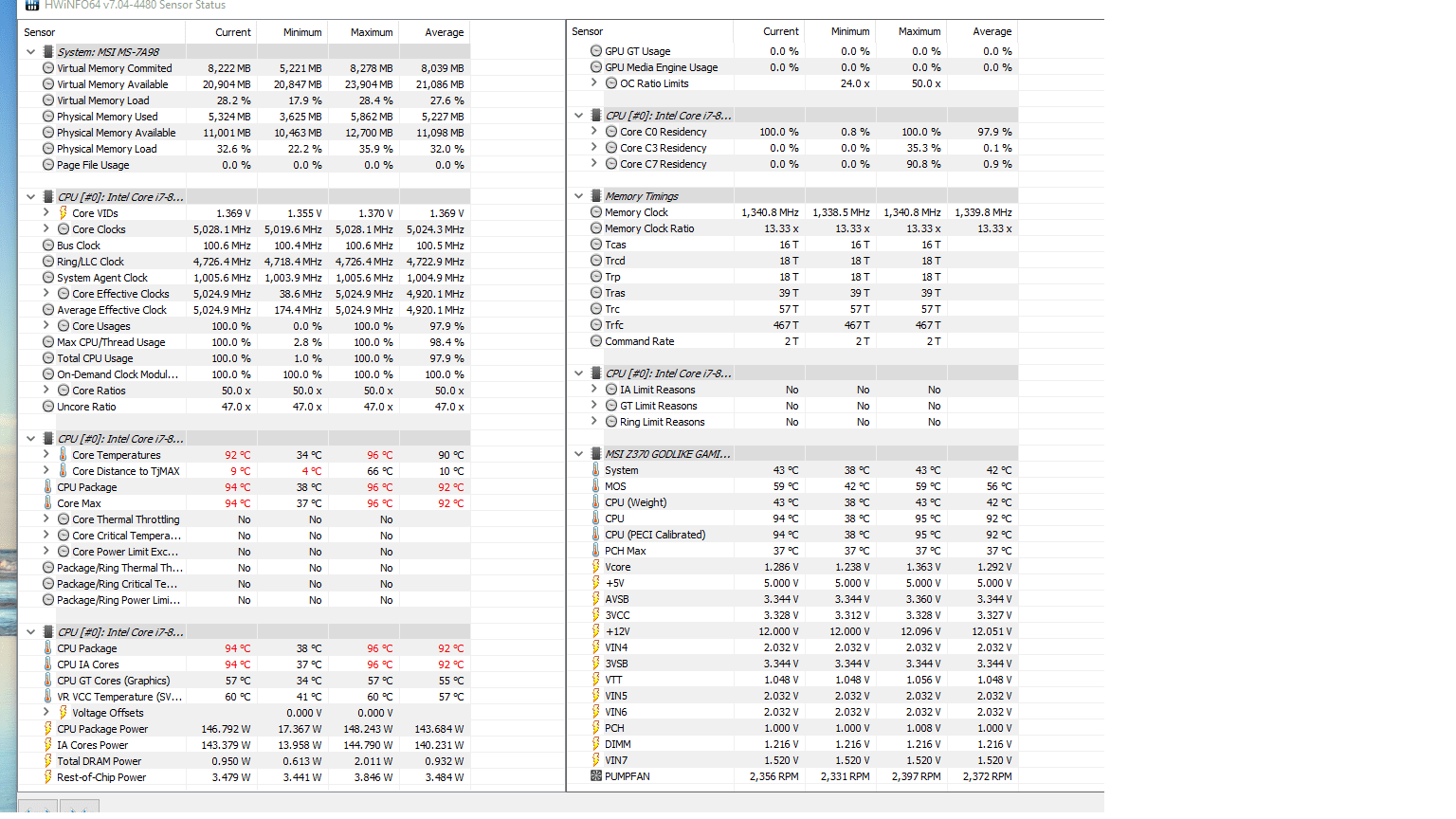

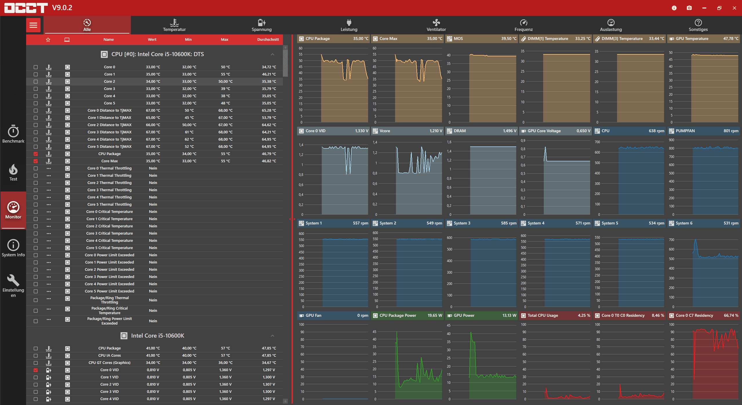

@Taggart
Klar, da geht auch nochmal was evtl.
Mit OCCT läßt sich so ein Testlauf auch schön visualisieren
Welchen Score hattestn erreicht bei CB mit den neuen Settings?
Und welche Lüfter hängen jetzt an welchen Anschlüssen?
Sinnvolle wäre meinem Verständnis nach das zu sortieren

Wichtig nochmal:
DC-Lüfter haben 3Pins
PWM-Lüfter hingegen 4Pins
und
PWM-Lüfter sollten nicht über die Spannung geregelt werden, also nicht als DC im UEFI konfigurieren.
Falls du dir unsicher bist: Einfach AUTO nehmen udn schauen, ob % oder doch Volts angegeben werden

Bei deinen letzten Temperaturen fällt mir auf, dass die Temperaturen bei PCH (Chipsatz) sich deutlich reduziert haben
Das spricht ja dann für die Einstellungen! Danke nochmal wirklich =)

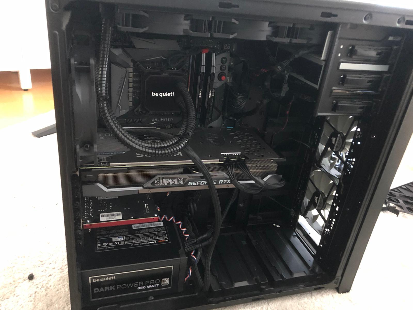

Moin,
nachdem nochmaligen Anblick der Gehäusefotos spricht einiges dafür das eine Silentloop 240 mit 2 Lüftern verbaut ist.
Das passt dann auch zu der Anzahl an belegten Steckplätzen, mit 2PWM (CPU+Sys5)
vermutlich als 240mm (wegen der 2000rpm der Lüfter)
Bleiben auch nur 2DC (Sys4+8), außer die beiden an der Front wären auf einem Anschluss kombiniert. Vermutlich fehlt aber eher der DC-Lüfter an der Gehäuserückseite.
Wurde der eventuell entfernt, um Platz für die AIO zu schaffen?

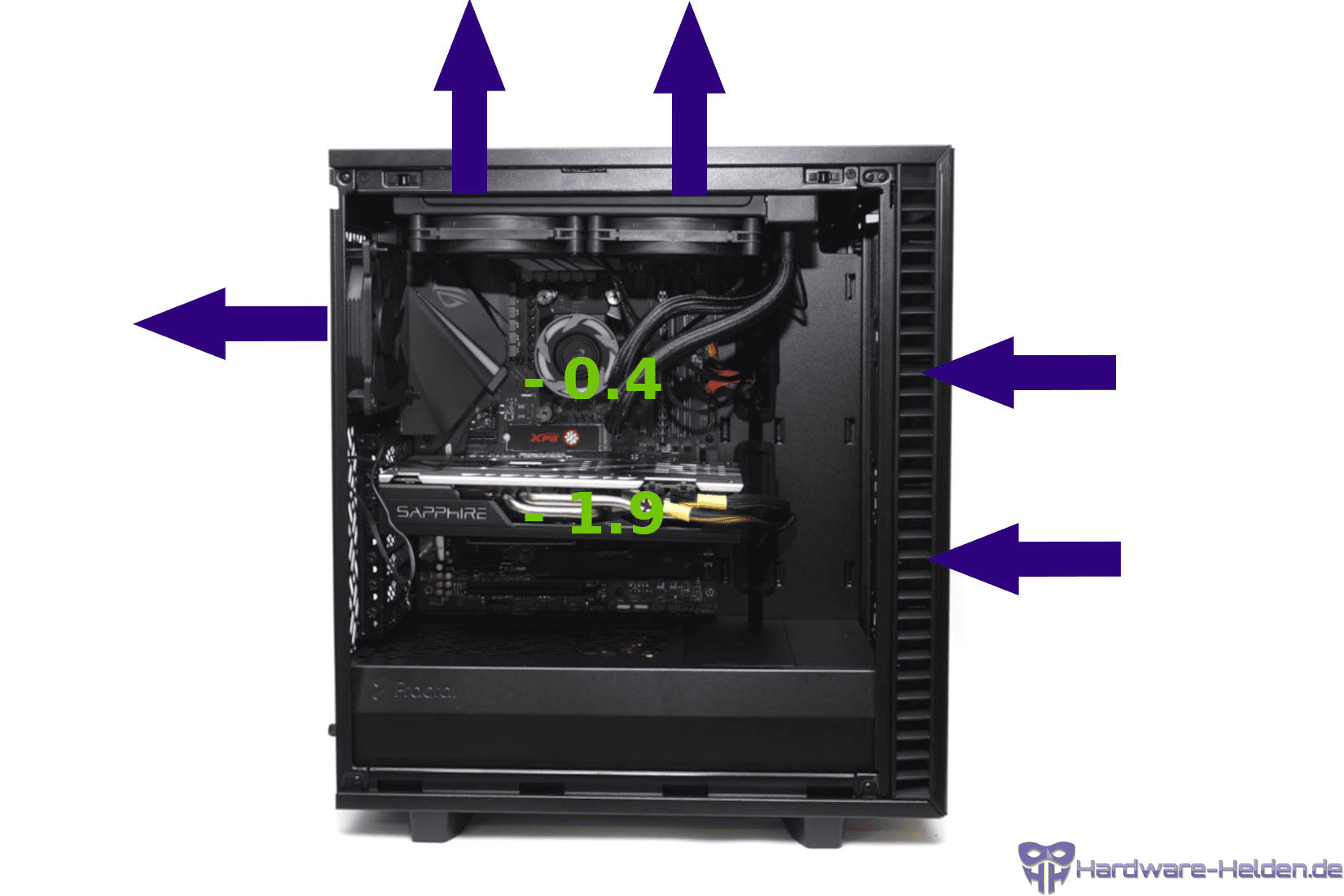

Und damit erklärt sich auch nochmal besser, wie es zu den hohen Temperaturen kommt. Denn der kleinere Radiator packt das einfach nich.
Darum ist es ratsam zurück auf 4,8GHz zu gehen. Zumindest bis sämtliche Maßnahmen greifen

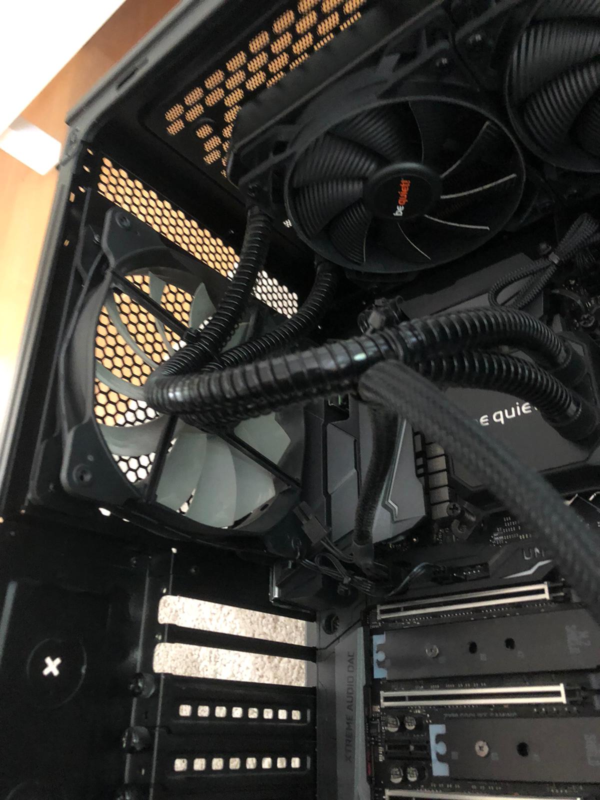

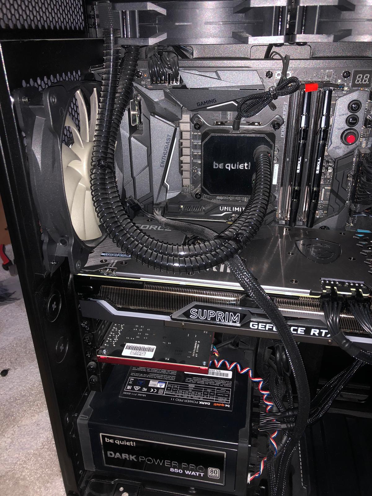

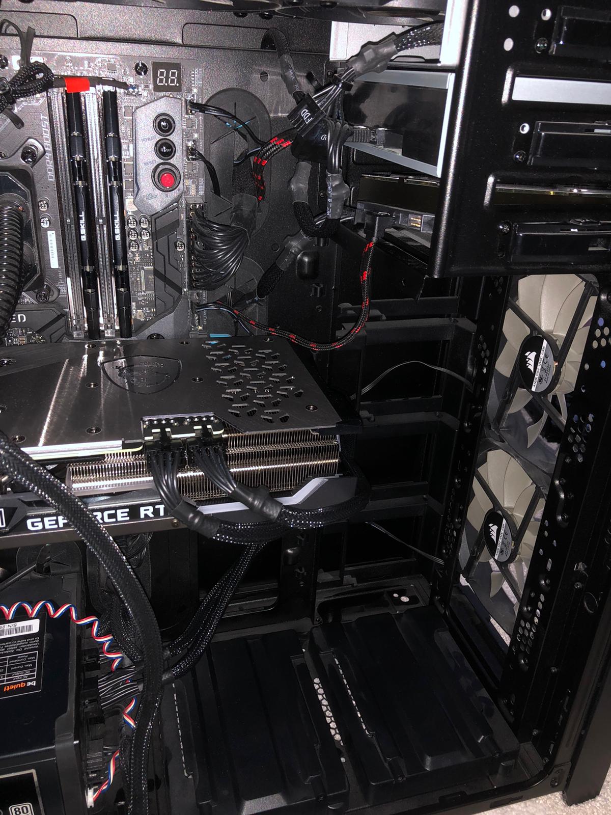

Also als Dulli-Perspektive: Ich hab vorne 2 Lüfter die auf der Frontseite agieren, dann die riesen WaKü die oben alle Slots belegt und zusätzlich noch auf der Rückseite einen Lüfter der Richtung CPU bläst
Dulli Ende :d
Ich mach den gleich mal auf und schau mir das an..
Äh, der Lüfter hinten sollte bitte rauspusten, sonst Hitzestau
so:

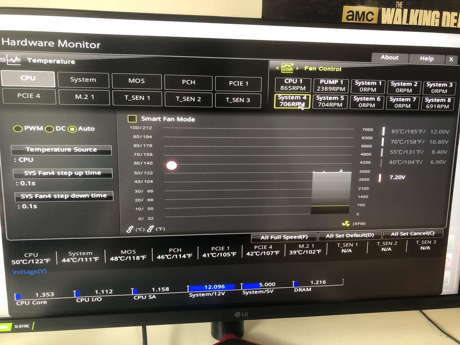

Deine Bilder ausm Uefi erzählen halt was anderes... 5 RPMs werden ausgelesen (inkl. Pump). 1hinten+2oben+2vorne+1pump sind jedoch 6 ^^
Aber das lässt sich bestimmt klären (mit guten Bildern aus dem Case und übersichtlichen Darstellung in der Übersicht)
Wow der Typ der das damals zusammengebaut hat war anscheinedn acuh besoffen!!!
Der hintere bläst auch rein!
Der einzige der richtige arbeitet leistet ist die WaKü mit den 3 Lüftern die rauspusten
ich denke den sollte ich mal drehen

Ja, versuche es mal
Und vielleicht kannst du den Radiator auch so drehen, dass die Schläuche vorne, also an dem 5 1/14" Laufwerkkäfig, liegen (weil sie dort nämlich den Airflow weniger behindern).
Insgesamt sollten möglichst keine Kabel frei im Gehäuse verlaufen, sondern wo möglich hinter dem Mainboard oder flach am Mainboard entlang verlegt sein
Also alles gemacht was du gesagt hast - Fans umgesteckt sodass die Anordnung auch im BIOS ordentlicher ist, Festplattenkäfige raus und Festplatte umgelegt, Kabel soweit verstaut ... RAM direkt eingebaut und läuft jetzt auch mit dem XMP Profil super!!!

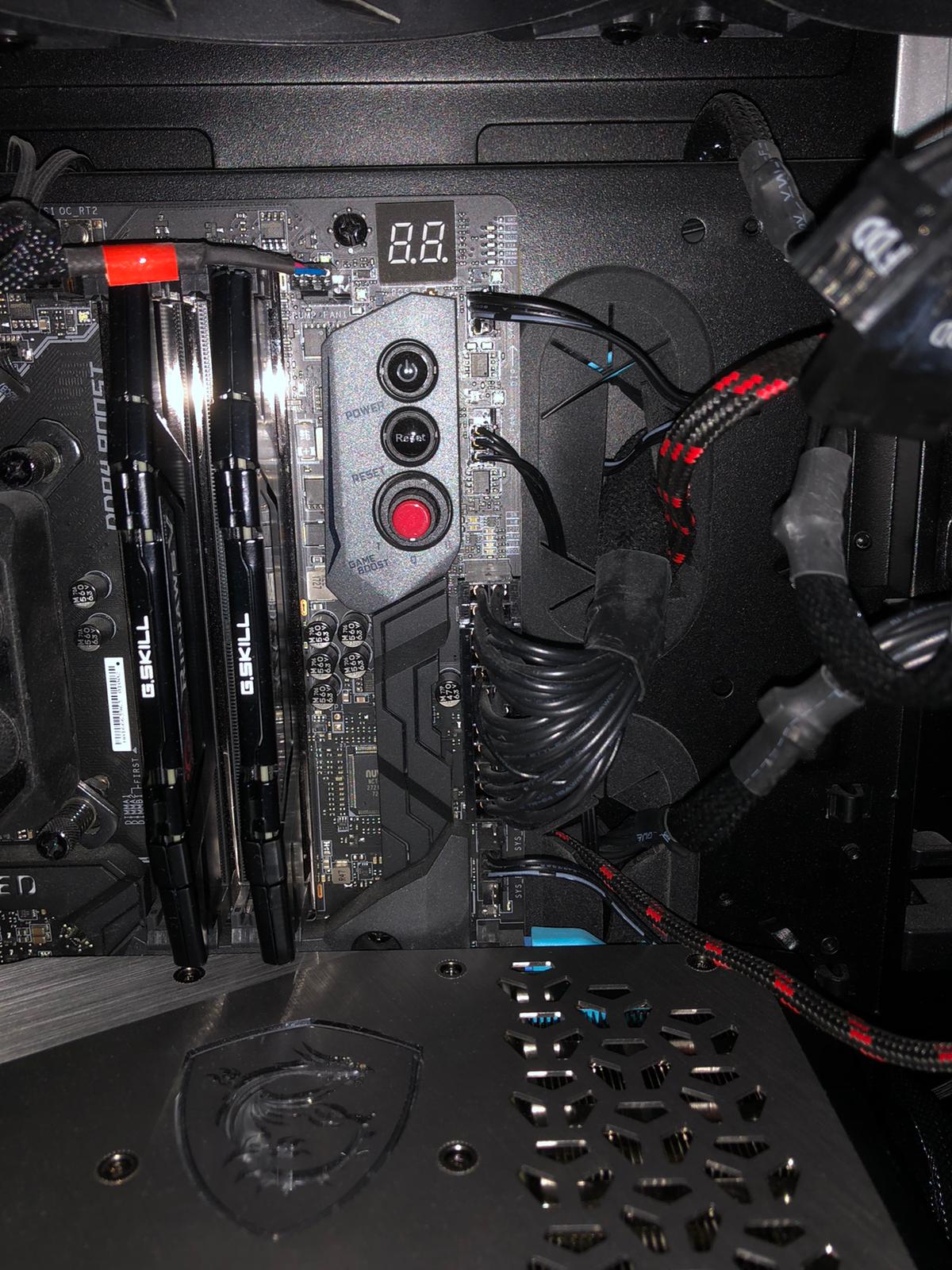

Ich nehme an die kleine Knopfzellenbatterie auf deinem Mainboard ist leer. Dadurch werden sämtliche Einstellungen resetet, wenn das Netzteil vom Stromkreis getrennt wird
(Batterie kann auch gewechset werden, wenn das Netzteil am Stromkreis ist. PC sollte aber schon vorher heruntergefahren werden)
Finde es gut, wenn du es einmal richtig machst. Bringt einfach mehr Übersicht und damit Ruhe rein

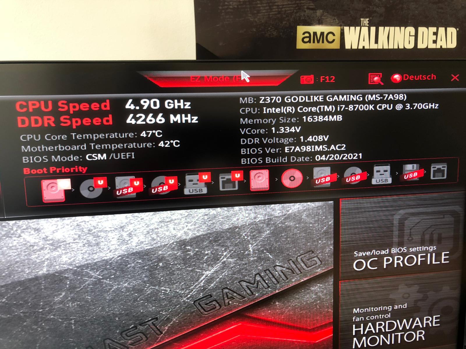

Habe jetzt aktuell die CPU auf 4,9 GH'z getaktet mit 1,335 CoreV
Mein RAM ist jetzt iwie bei 4,2mhz getakte durch das XMP Profil was da geladen wurde?

Ich will ja nicht päbstlicher als der Pabst sein, aber... :devilish:

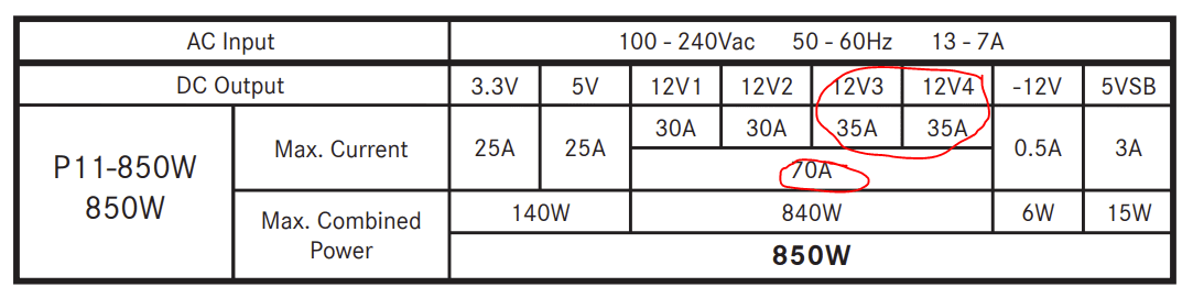

Deine GPU sollte über die Netzteilanschlüssen 1+3 angeschlossen sein, so dass 2*35A abgesichert werden
Das sieht auf den Bilder eher nach PCie1+2 oder 3+4 aus
(ich habe zufällig das selbe NT, daher weiss ich um die Problematik)
Was dein RAM da macht, kann nur geklärt werden, wenn die Entsprechenden Screenshots ausm UEFI/OC vorliegen
Ich habe ja früher son 6 Pin anschluss genommen und habe jetzt das einfach mit nem Kabel ausgetauscht wo ich 2x8 PIN zur Verfügung hatte das Ende was in das NT reinsoll hat in PCI1 wunderbar reingepasst
Also muss ich ein 6er in PCI1 und am besten das andere in das PCI3 reinhauen?
