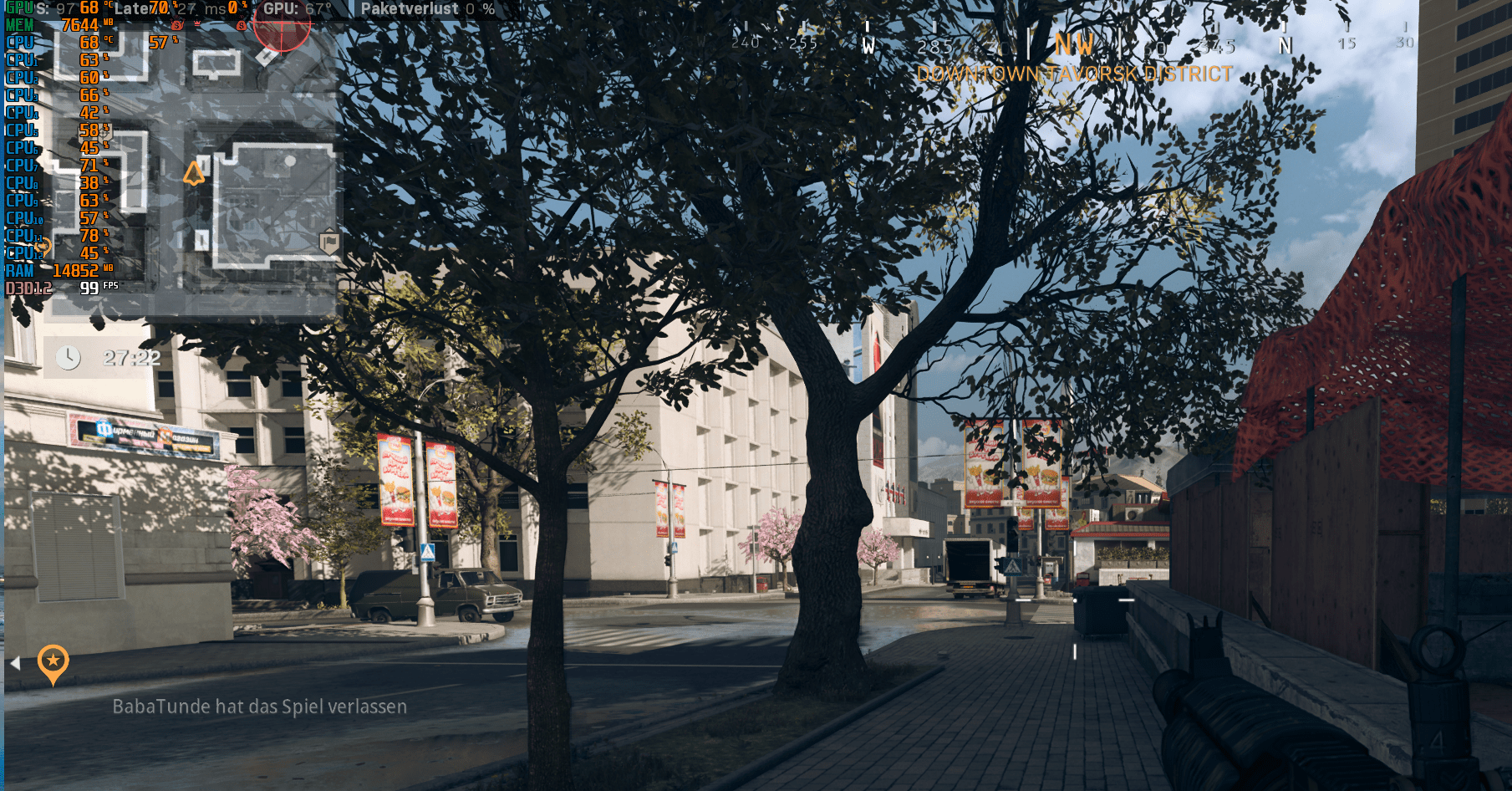

Ich habe noch ein Online-BR-Video (Solo) gemacht. Bitte seid gnädig zu mir. Ich weiss überhaupt nicht, was ich da mache. Ich springe einfach ab und laufe wie ein verrücktes Hühnchen durch die Gegend... :fresse: Ich hatte auch mein Headset nicht auf.
@Taggart
Ich hoffe wirklich, Du kannst mit dem Video etwas anfangen und es richtig deuten. Denn unsere beiden Systeme sind Hardwaretechnisch sehr gut vergleichbar. In Battlefield, Escape from Tarkov, FS2020 oder PUBG, wüsste ich genau, wie man die Performence gut auf Video/Bild bringt, aber in Warzone leider überhaupt nicht.

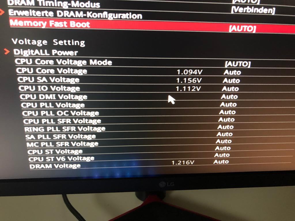

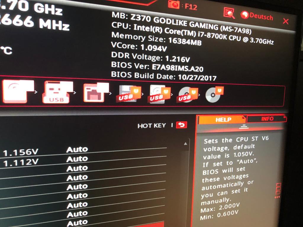

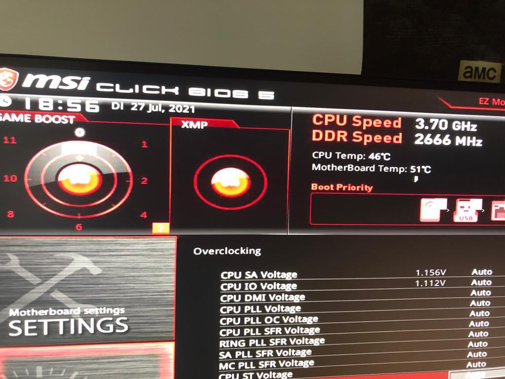

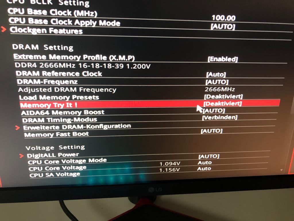

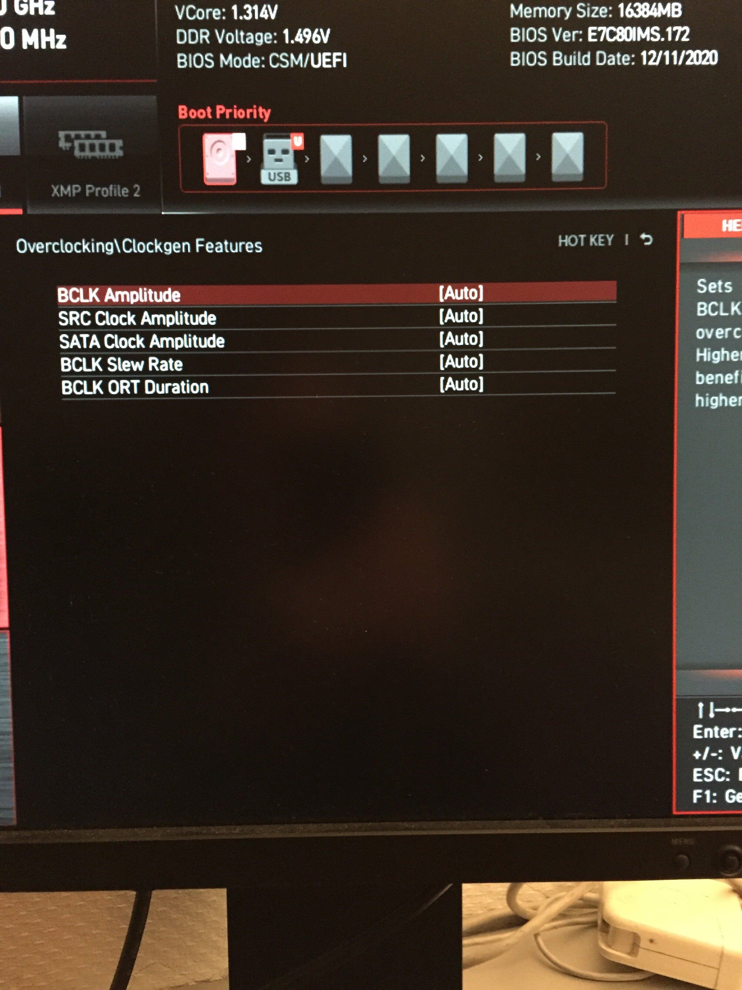

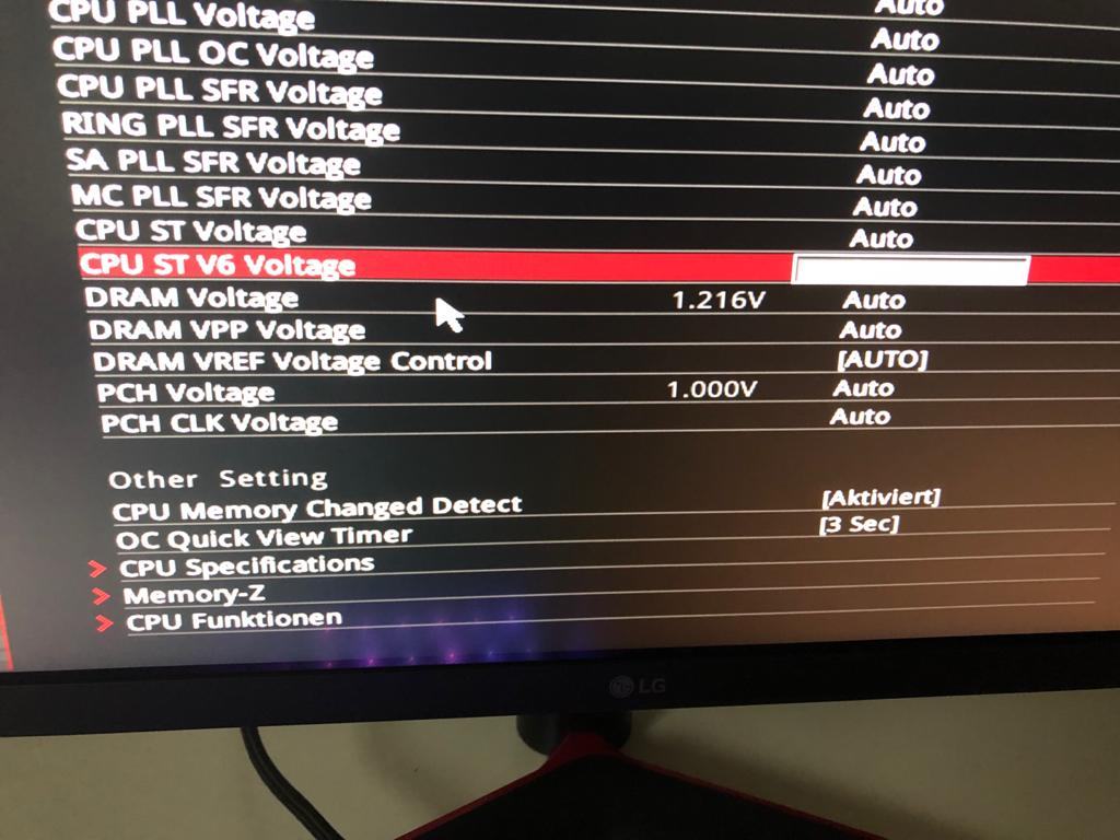

2te Sache die mir da mal einfach aufgefallen ist muss man son BIOS updaten? Ist ja nicht zwingend notwendig oder?

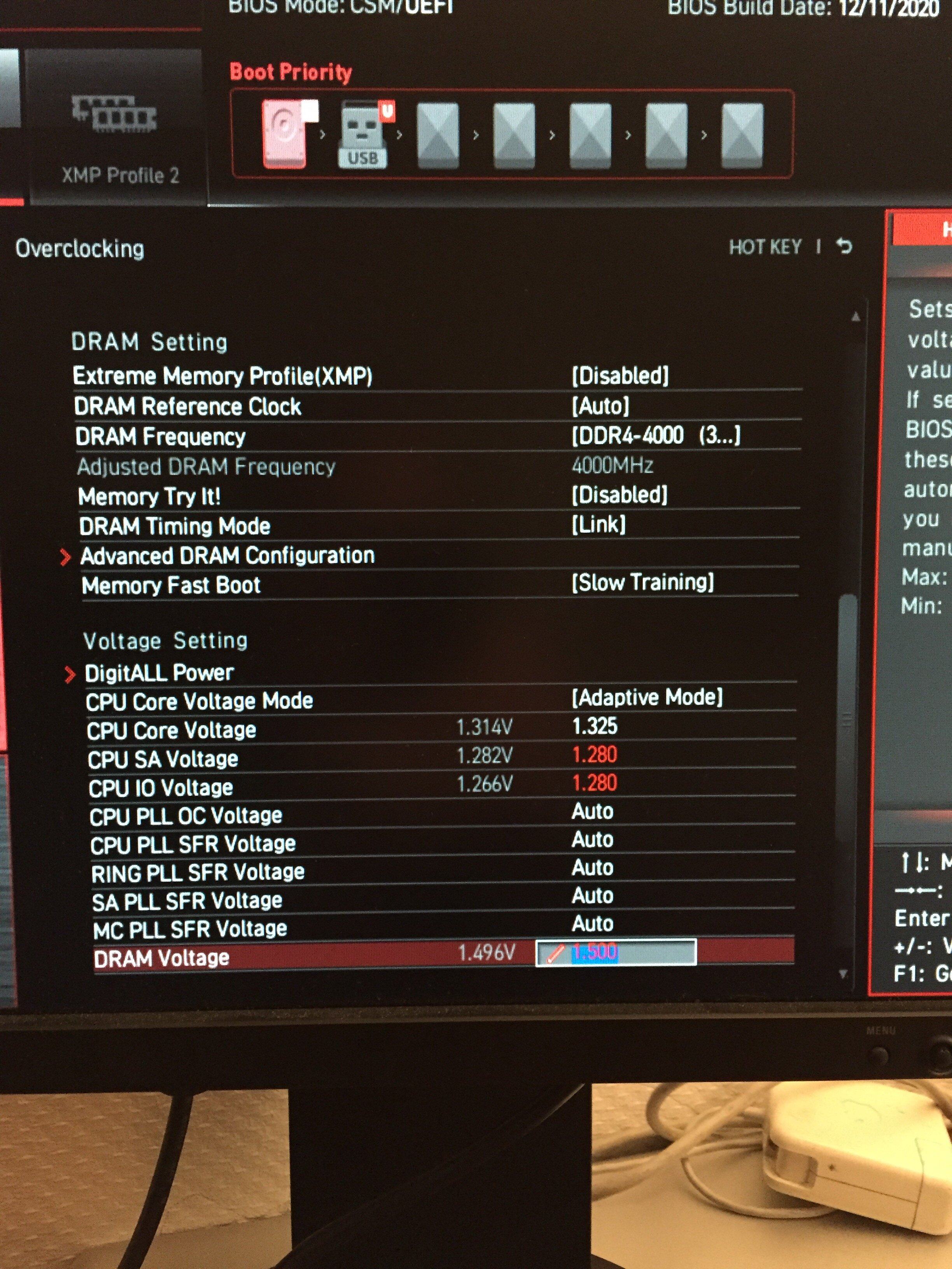

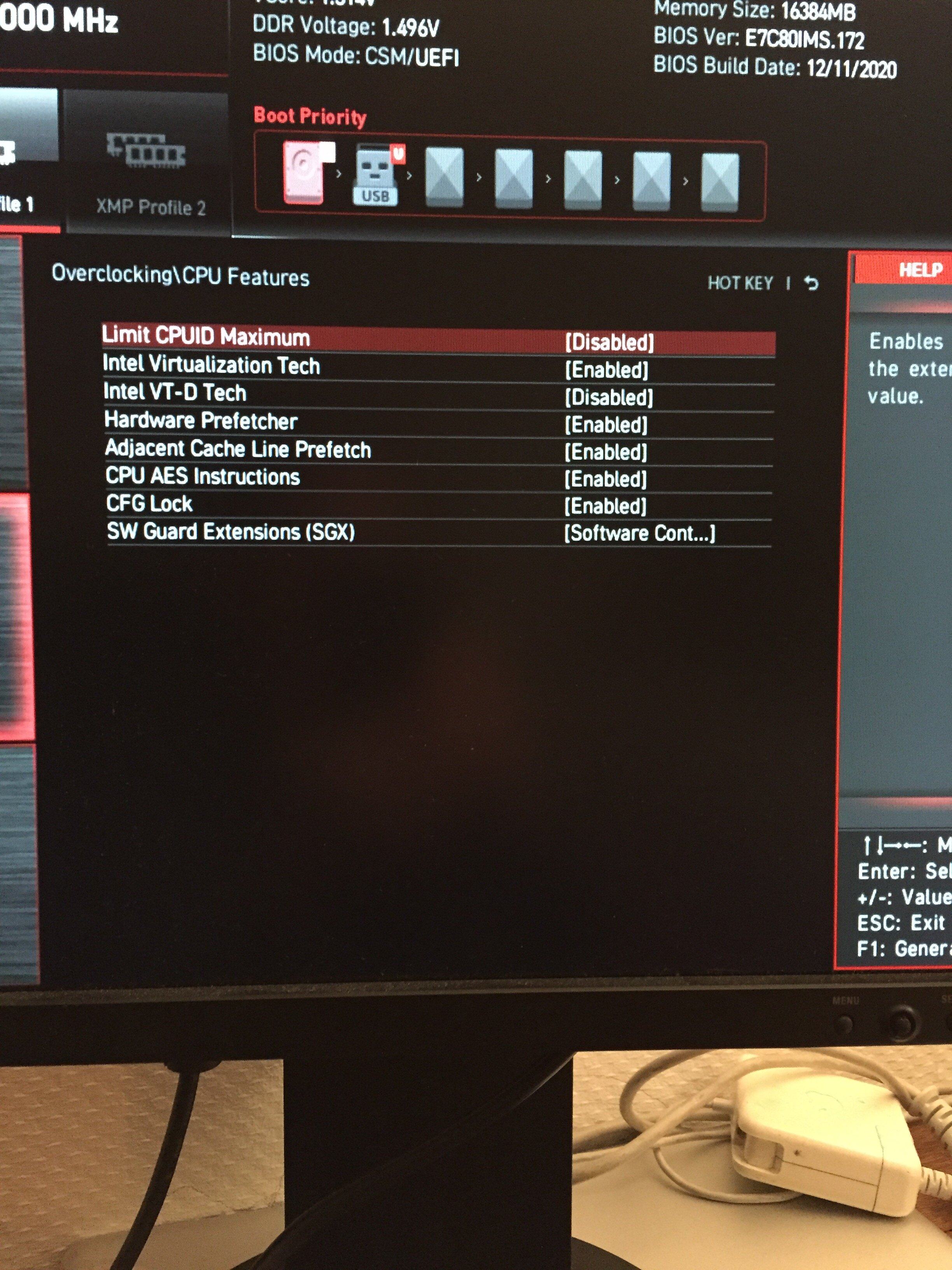

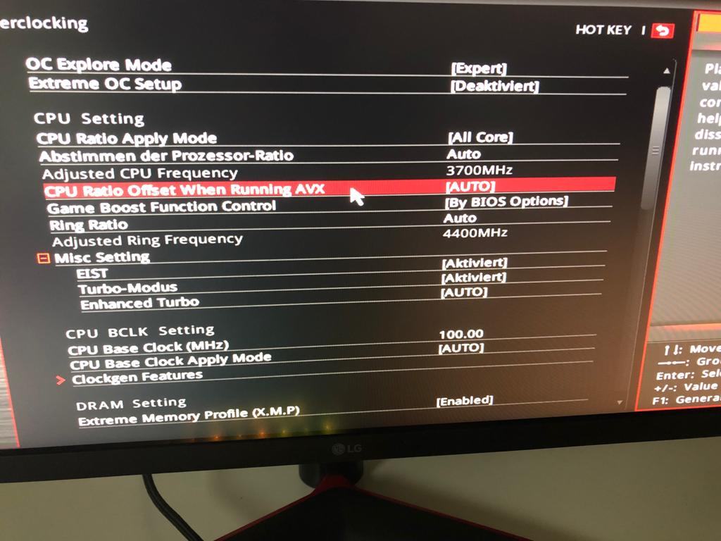

würde ich wohl machen.
LLC = 5 nicht vergessen (Untermenü: DigitALL Power)
Kann auch sein das die Spannung weiter angehoben muss, um die 47 allcore stabil (OCCT) zu bekommen (und/oder ein AVX-Offset (-2) festlegen)
Anhaltwerte hier:
wow danke! - Das heißt das grüne wäre ne Option die CPU zu übertakten? - "adaptive" ersetzt auto und 1,325 kommt bei CPU Core Voltage als neuer Wert?
Sorry für mein Unwissen - beschäftige mich nach der Arbeit auch nochmal genauer damit =)
Danke!
ja. so zum Start.
1,325V sind noch recht moderat. In Kombination mit der LLC5 wird sichergestellt das deine CPU keine Schädigung durch Spannungsspitzen bei Lastwechseln erfährt.
Außerdem bleibt das System damit noch gut kühlbar. Die Frage ist, wie weit sich deine CPU damit hochschrauben lassen wird.
Die Links zeigen dir:
Deine CPU taktet je nach Anzahl der genutzten Kerne herunter.
1c genutzt --> 4,7GHz (stock)
4c --> 4,4GHz
6c --> 4,3GHz
Jetzt ist die Frage, ob nicht auch mehr geht. Als Beispiel habe ich daher mal 47 allcore und 48 quadcore vorgegeben
Statistisch sollten bspw. 100% aller 8700k auf 4,8GHz allcore laufen (mit AVX -2). Allerdings bei 1,375V
D.h. irgendwo zwischen 1,375 und 1,325V wird deine CPU sicherlich meine Vorgaben liefern

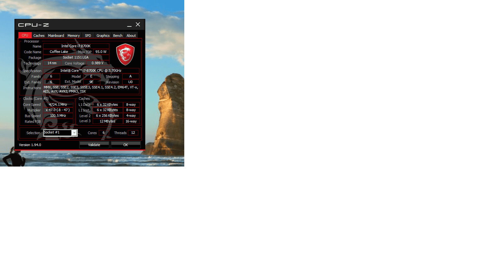

@ClearEyetemAA55 so das mit deinen Einstellungen hat funktioniert. Ich probier das jetzt mal mit einem Spiel aus!
Bios habe ich ebenfalls akualisiert bekommen -
Abgedreht! schon gefühlt 20 FPS mehr und RAM plötzlich weniger ausgelastet - warum auch immer - gleiche Settings wieder Warzone
