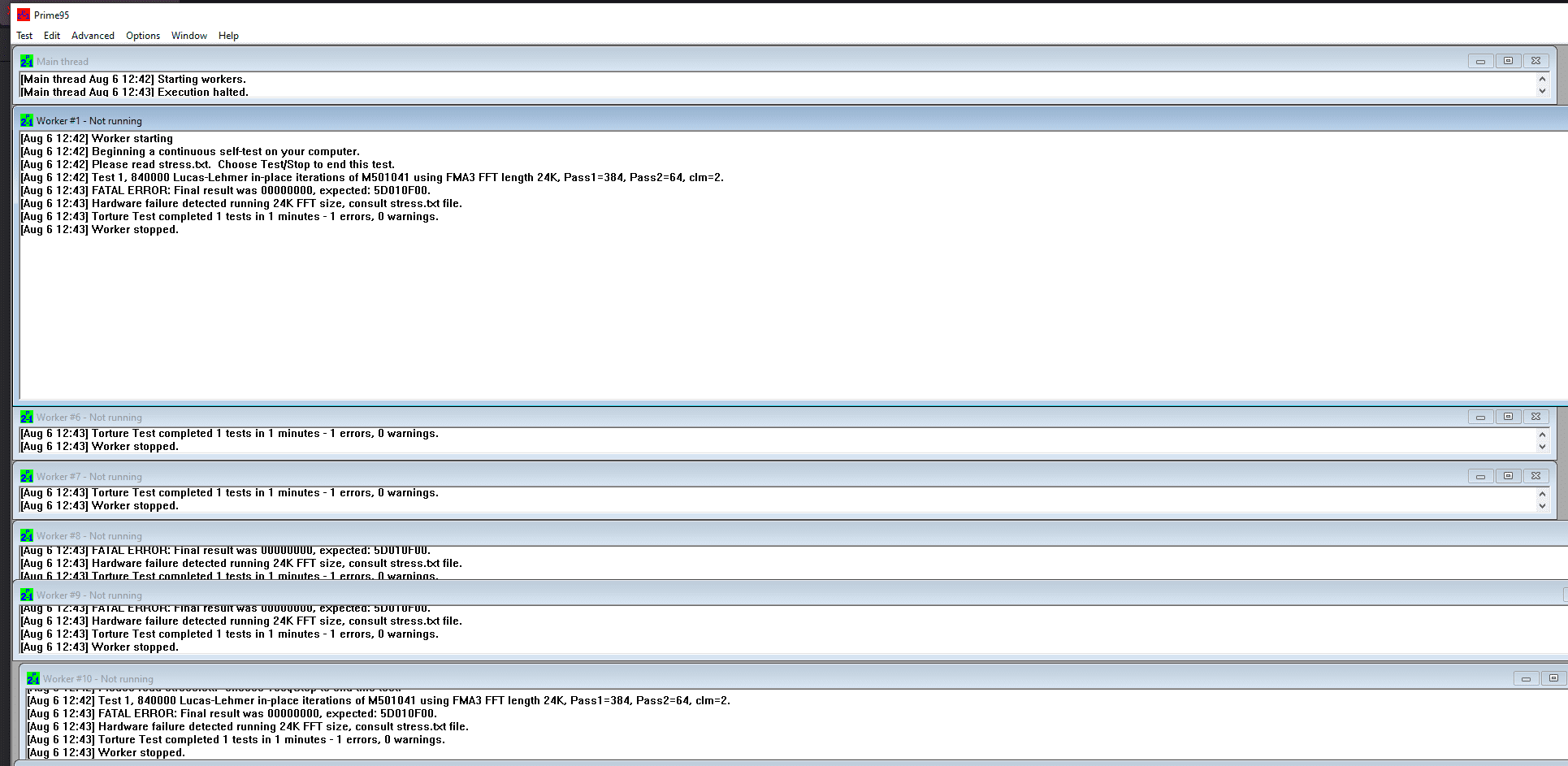

Erstmal läuft das ganze doch nicht so stabil wie ich als "Anfänger" dachte - hatte jetzt das erste Mal Prime95 durchrennen lassen und naja.. Stabil ist es anscheinend nciht wenn auf allen Kernen nen ERROR kommt
Habe jetzt auf 5,0 GH'z gestellt, vCore ist bei 1,36
- Ich weine :(

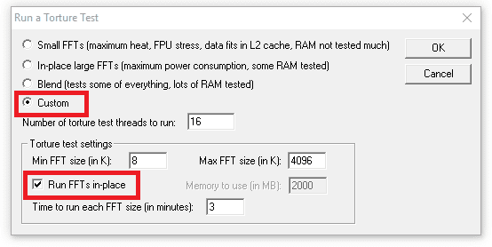

er meint bei prime95 sollst du die Testbedingungen so einstellen, wie im CPU-OC Guide dargestellt
Würde statt 16 die 12 Threads nehmen und dann mit den Einstellungen wie im OC Guide beschrieben den TEst mal laufen lassen?

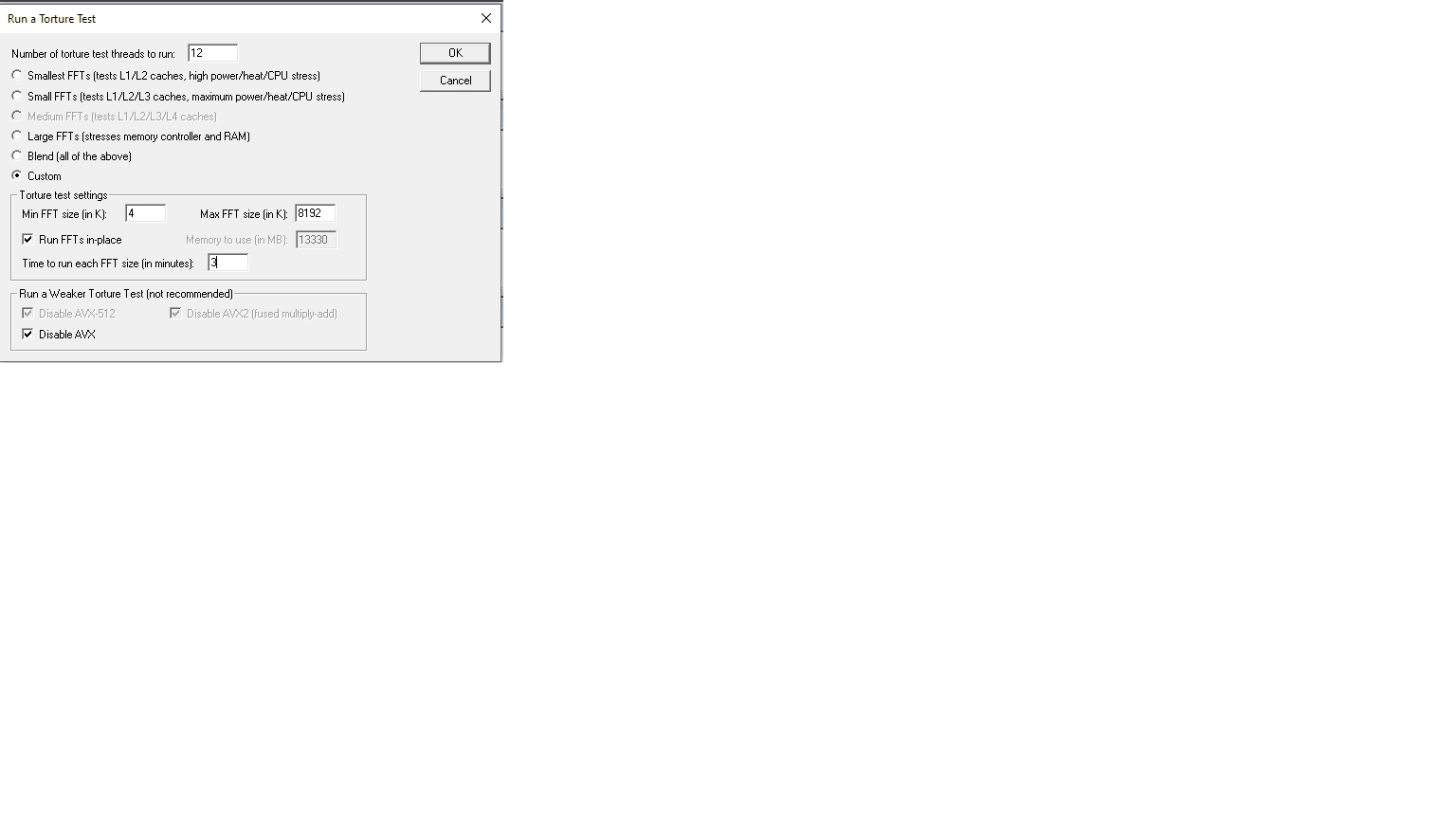

So sehen meine Settings aus und probiere das jetzt mal
@Taggart
Bitte ohne FMA3 und AVX testen...
Klappt auch nicht. Bricht nach 3 Minuten ab

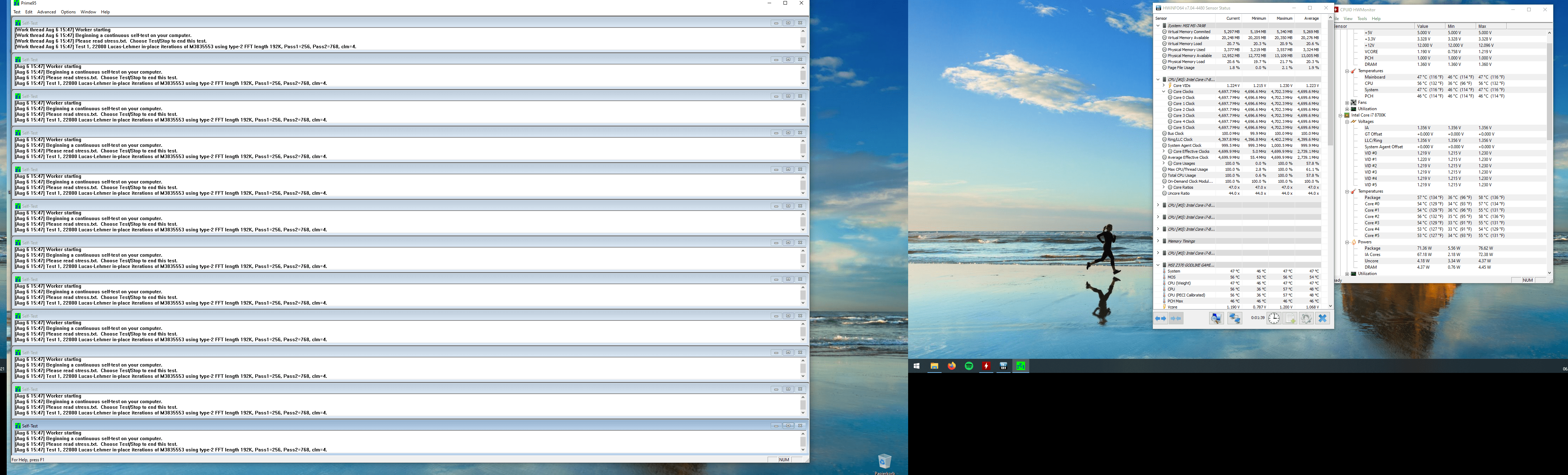

Test mit dem Setting von Oben (siehe Screenshot) + AC 4,7 Gh'z! LLC , vCore immer noch gleich.. AVX=0
und mit
MinFFT8
MaxFFT4096
Checke ich eben
und mit
MinFFT8
MaxFFT4096
ebenfalls nach 2 Min abgebrochen..
An den Temperaturen kann es ja wohl beim besten Willen bei 4,7 GH'z AC nicht liegen.. bin hier bei circa 62 Grad +/-

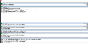

Ist die Frage ob dabei was dran ist.. Aber ich mein noch weiter runtergehen.. ist das eine Option? Irgendwo muss es ja funktionieren? :O
Update: Ebenfalls ausprobiert hab mein komplettes UEFI nochmal neu eingestellt. Hat ebenfalls nichts gebracht
