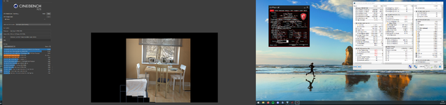

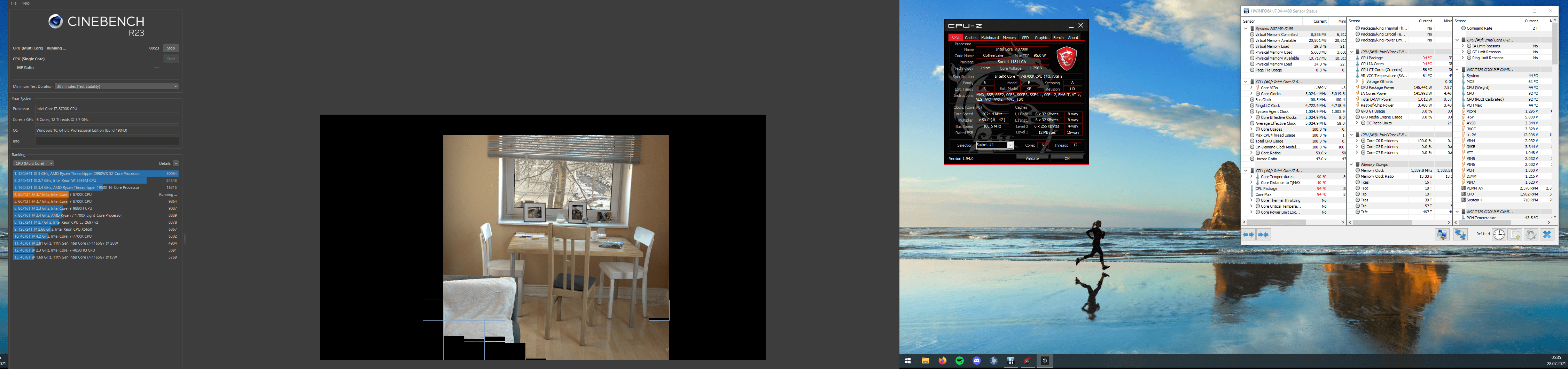

Habe jetzt viel mit der CPU getestet und sie probiert mit ähnlichen EInstellungen von @ClearEyetemAA55 zu overclocken.
Endprodukt wo ich nicht weiterkam ist bei mir aktuell 5,0 GH'z alle Kerne ohne AVX (0) und mit ner CoreV von 1,335
Läuft anscheinend auch relativ stabil zumindest mit dem Cinebench Test - (insgesamt Tests von 40 Minuten gemacht)
Was ist eure Meinung dazu?
Ehrlich gesagt weiß ich nicht ob ich noch mehr aus der CPU kitzeln kann.. wahrscheinlich muss ich dazu wirklich etwas mehr feintuning betreiben!!! Aber wie? Aktuell noch unklar ;) Erstmal trotzdem glücklich damit und ist ja schon mal ne deutliche Leistungssteigerung im Vergleich zu davor.
EDIT:
Ist es denn eher sinnvoll ohne AVX zu oc'n oder ist mit AVX zu oc'n besser?
ohne Probleme über Cinebench und parallel HWInfo gecheckt ob Temperatur etc. passt ist aktuell bei 86 / 87 Grad. Habe die CoreV der CPU aktuell noch auf 1,325 gelassen.

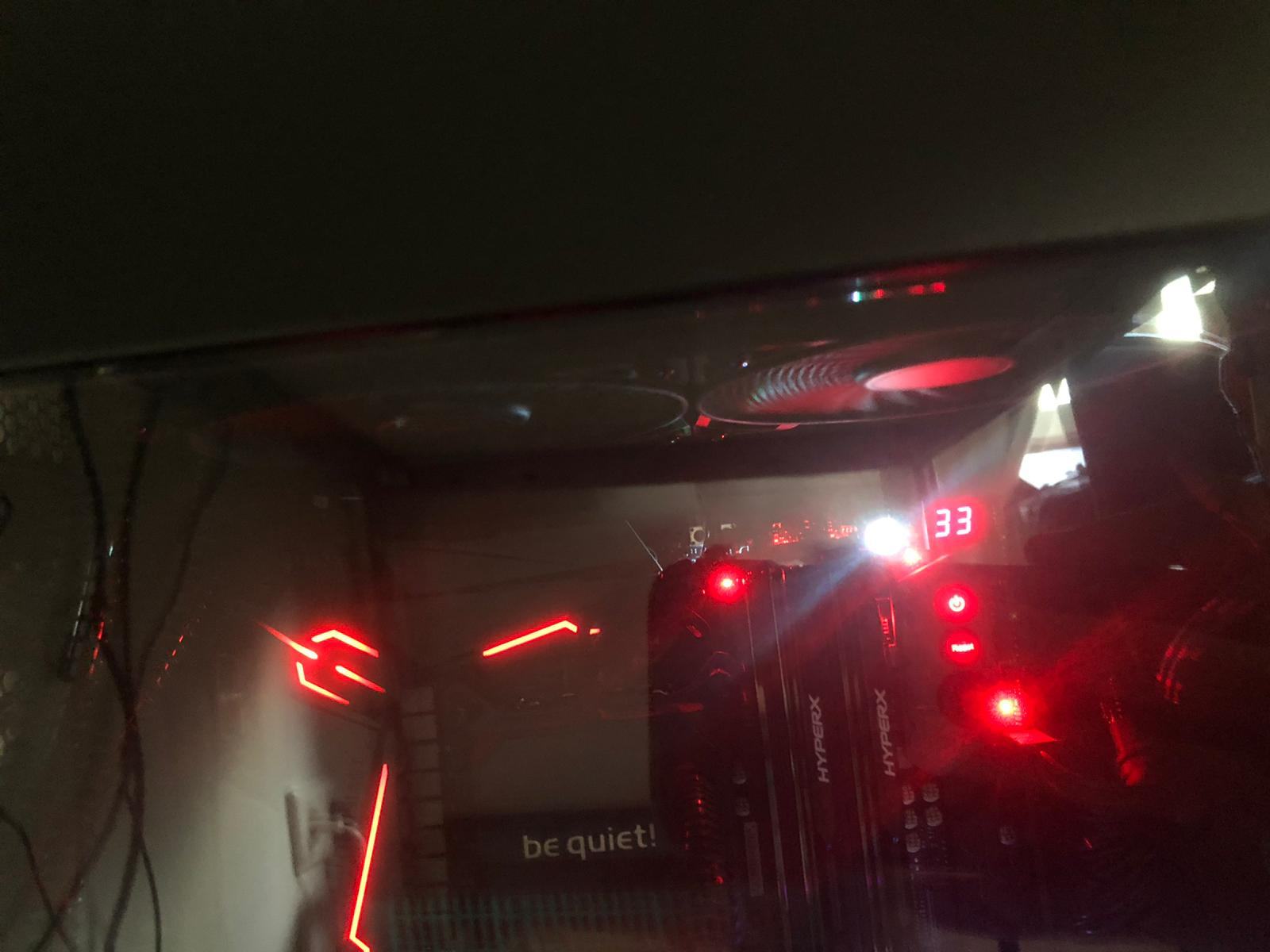

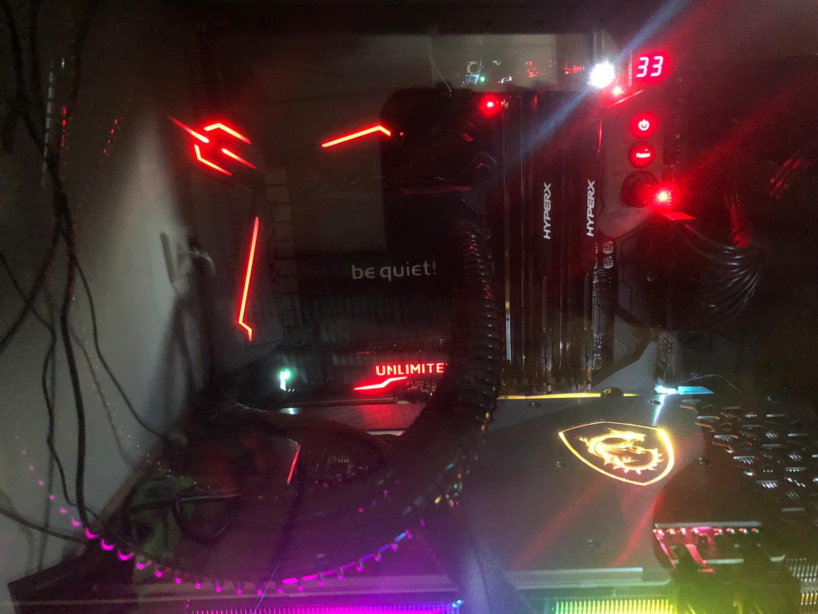

Wasserkühlung wurde ja oben nochmal beschrieben... ansonsten habe ich mir damals einfach nen XXL Gehäuse zugelegt, dass ich genügend Platz für Upgrades habe und nicht jedes Jahr gefühl mir nen neuen Tower zulegen muss:
Tower: Corsair Obsidian 750D

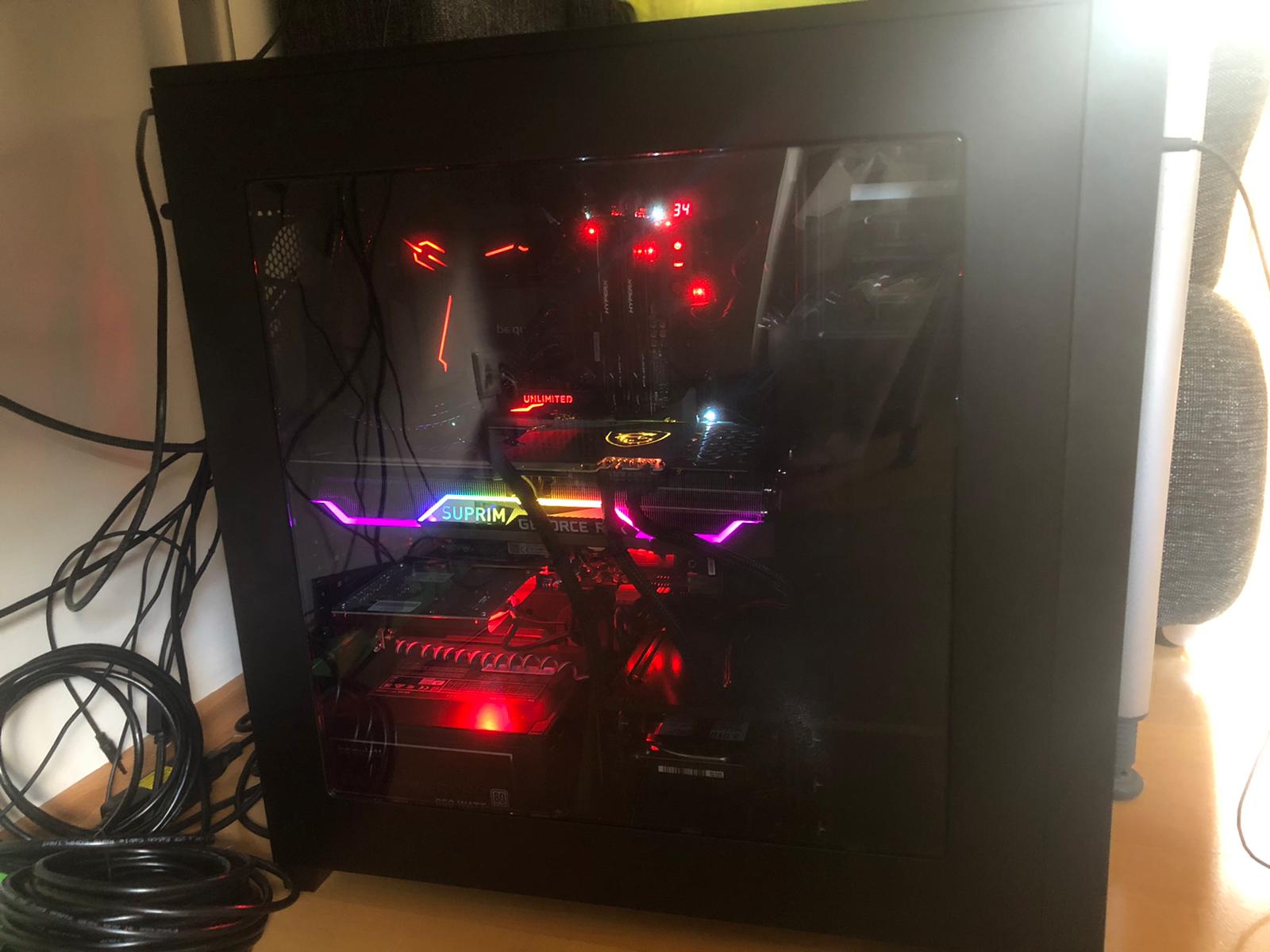

Hier noch Fotos von meinem Gehäuse
Sind nicht die schönsten Fotos - wenn hier bessere benötigt werden einfach bescheid geben? Weiß nicht, was man daraus schließen soll :d
Mein nächster Schritt wäre auf jeden Fall nochmal frischer RAM - Aber der Ram hat ja nichts mit der Temperatur zu tun oder bin ich gerade in einem falschen Film?
Jetzt ist halt die Frage, ob die Temperatur für die CPU viel zu heiß ist oder ob das noch in Ordnung geht... und ob mir ne Köpfung mit neuer Wärmeleitpaste empfohlen wird oder eben nicht :d

Könntest außerdem überlegen unten die beiden Laufwerkskäfige rauszunehmen, um den Airflow, von der Front kommend, nochmal zu verbessern. Die HDD dazu in 5 1/4" Schacht oben verlegen. Eventuell noch ein Lüfter für unten, welcher die GPU zusätzlich anpustet

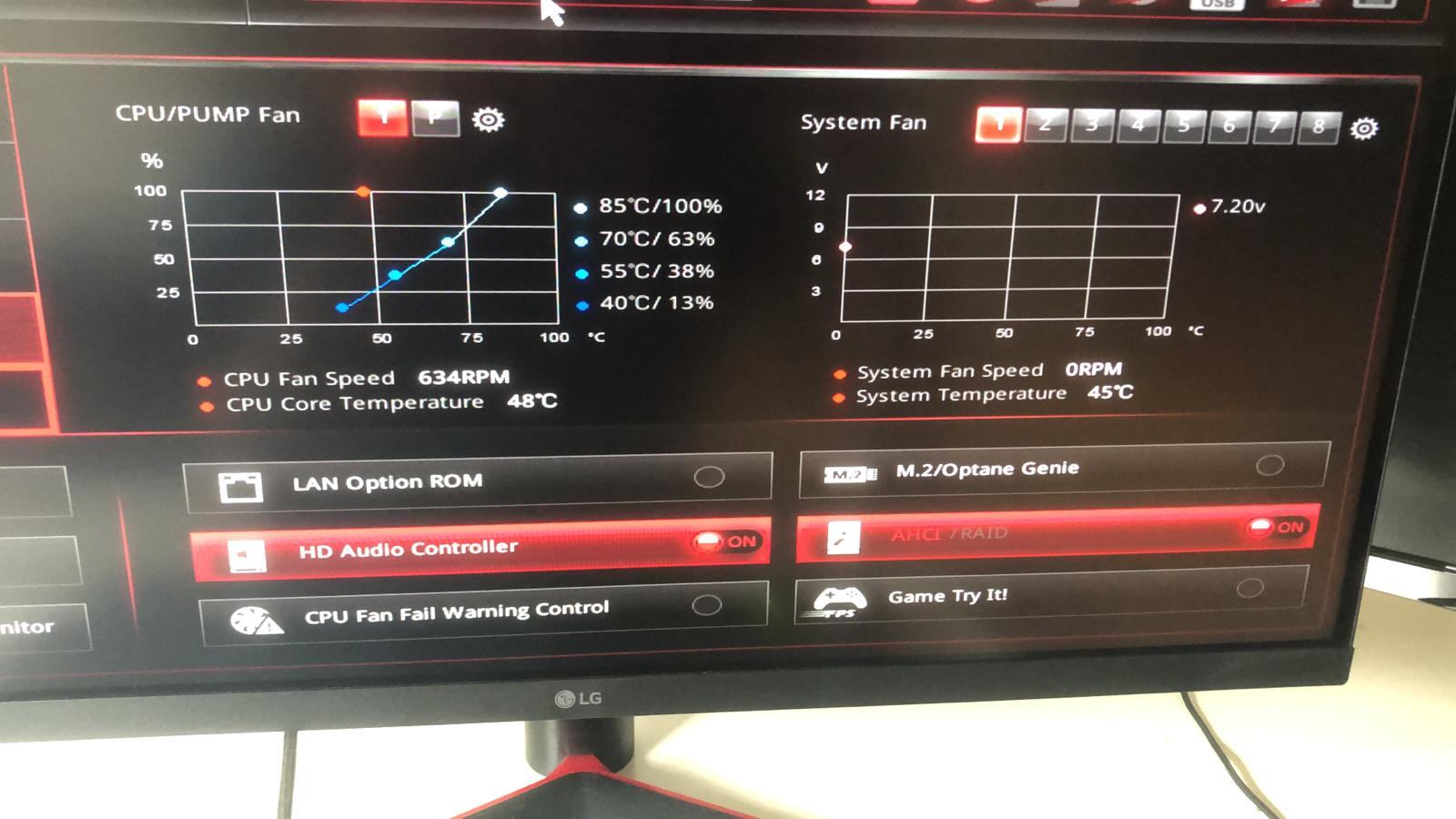

Thema Lüfter:
Die Pumpe soll meines Wissens nach immer konstant drehen, richtig?
Jedenfalls sollen die Gehäuselüfter aber nicht nach CPU-Temp geregelt werden. Denn dessen Temperatur kann innerhalb weniger Sekunden von 40°C auf 80 ° steigen und zurück auf 60° fallen, wodurch die Lüfter dann sinnlos an- und abschwellen, obwohl so kurzfristig kein erhöhter Wärmeaustausch im Gehäuse erforderlich ist, wie man ihn erst unter anhaltender Last benötigt. Die Lüfter regelt man daher besser nach MOS, oder Ambient (oder was es da gibt). Wobei man dabei natürlich andere Temperaturen als bei der CPU erreicht. MOS sollte sich z.B. alles um 45 bis 55° abspielen (variiert etwas, je nach Qualität der VRM bzw. des Boarddesigns), bspw.. Darunter dann konstant an der Hörschwelle. Darüber dann konstant an der Grenze des akzeptablen
BSP:

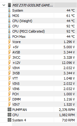

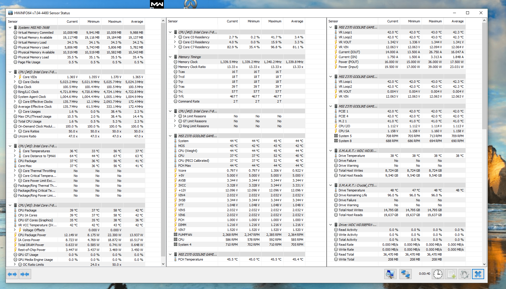

Habe mir die Kühlung gerade bei nem Kaffee nochmal in Ruhe angeschaut...
Auf dem Screenshot mit 5GHz zeigt sich folgendes Bild:
System 44°C: Das ist sozusagen die Umluft im Gehäuse (schon sommerlich hoch)
MOS: 61°: Das sind die Transistoren auf dem Board (erwartbar ebenfalls recht hoch)
CPU 92° (viel zu hoch)
Folgerichtig läuft die Pumpe auf max 2400rpm = 12V
Die CPU-Lüfter, vermutlich die Radiatorlüfter, werkeln ebenfalls auf max und dürften unüberhörbar damit befasst sein Frischluft ranzuschaffen!?
Gleichzeitig dämmern die dazu eigentlich vorgesehenen Gehäuselüfter (warum da nur Sys4 angeschlossen sein soll erschließt sich mir nicht) aber bei kaum hörbaren 700rpm
Vermutlich hechelt also deine CPU-Kühlung schreiend nach etwas kühler Frischluft die eigentlich von den SysFans kommen sollte, welche aber vollkommen unbeeindruckt bei etwa 50% ihrer maxRPMs laufen (wenn überhaupt alle angeschlossen sind?). 900RPM kannste denen ruhig geben, wenn oben sowieso die 2000rpm des Radiators kreischen (und die Grafikkarte noch garnichtmal mit zu dem Spektakel beiträgt).
Also so ist es im idle modus
Das heißt ich soll jeden einzelnen Fan auf 900 RPM einfach hochschrauben? Und statt CPU den MOS Modus auswählen?

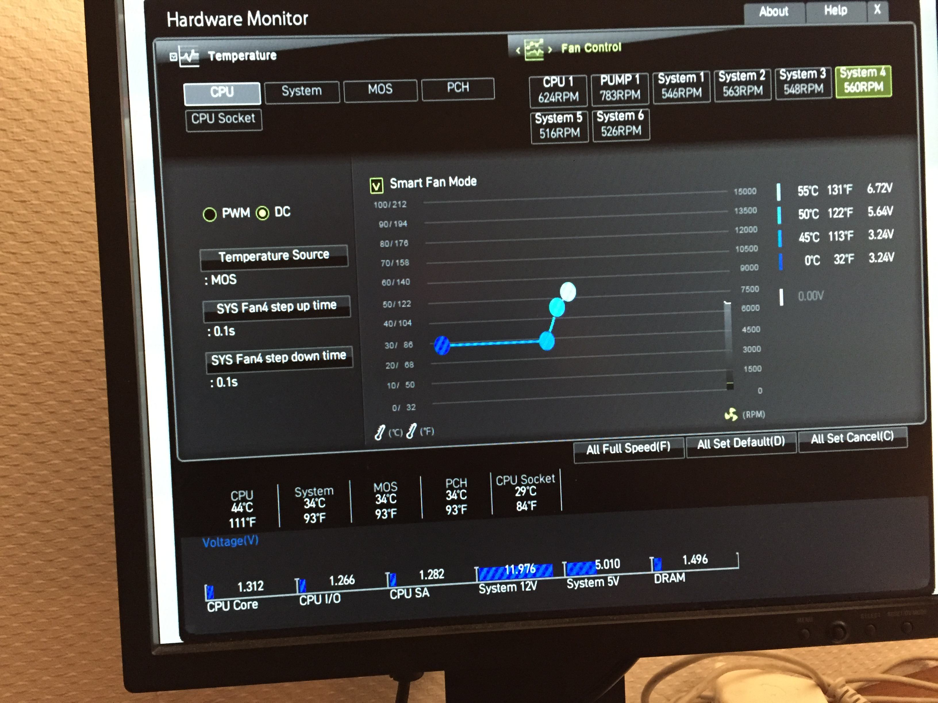

Ganz so einfach ist es nicht.

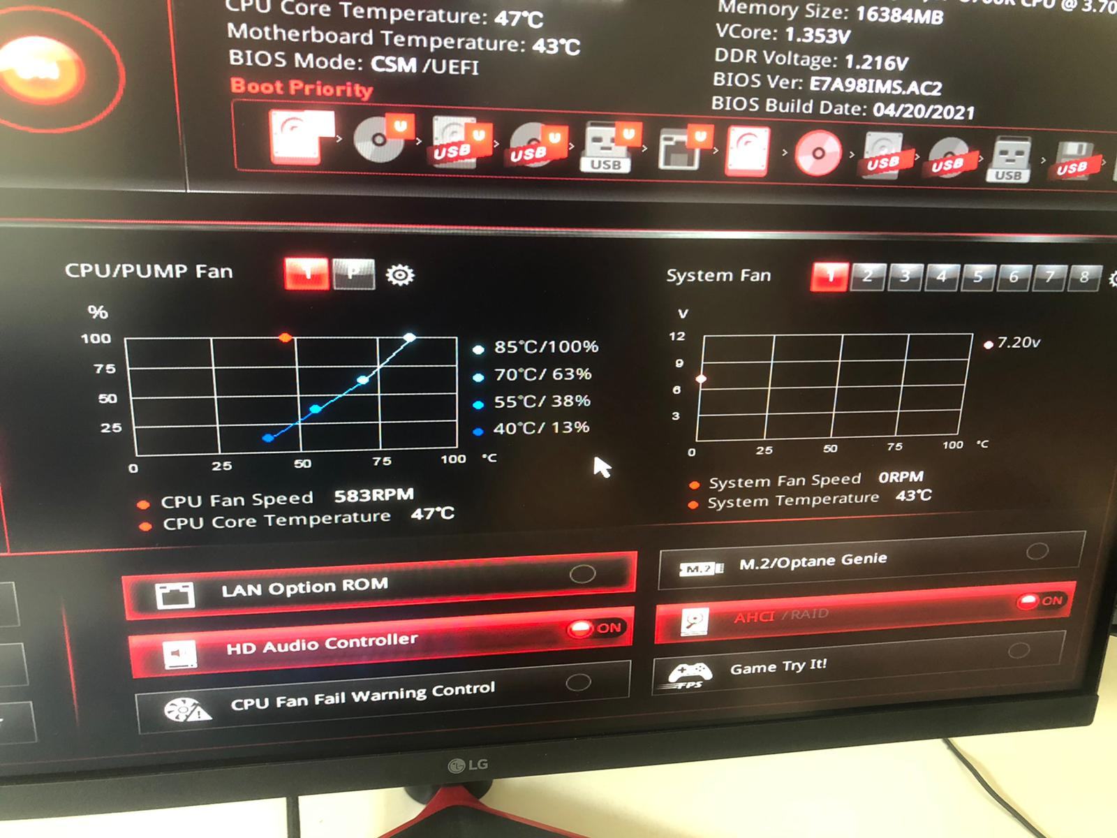

mach vielleicht mal saubere Screenshots ausm Bios (mit den konkreten Infos wie CPU, Pump und SYS-Fans momentan eingestellt sind), kläre außerdem ab warum nur ein Systemlüfter angezeigt wird und entferne die Festplattenkäfige am Boden
In die Screenshots läßt sich dann wieder ein Vorschlag eintragen, welche Einstellung Sinn machen könnte
Auf dem neuen HWInfoScreenshot sieht man Sys5 und Sys8.. Das wären dann auch Kandidaten für BiosScreenshots
Warum die allerdings zu den Temps für die PCIe-Schnittstelle sortiert sind? Manuell?

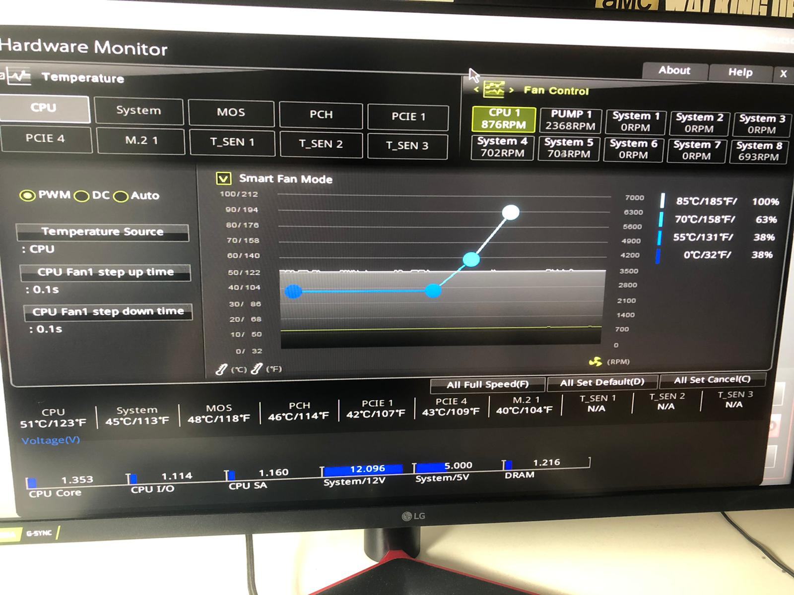

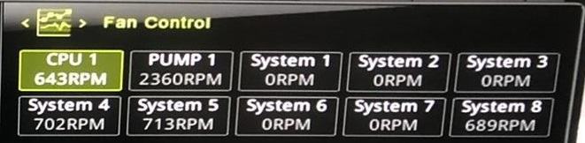

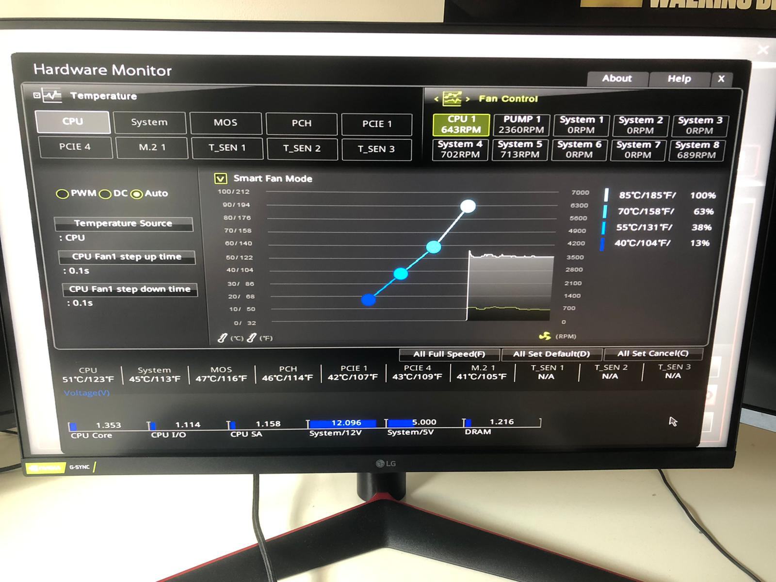

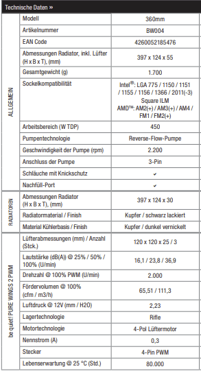

Der 2. Screenshot hilft schonmal das Prinzip zu erklären, es fehlen aber noch PUMP und die SYS als SCreenshots...
Es handelt sich vermutlich um die drei PWM-Lüfter von BQ.
Diese PWM Lüfter sind nach CPU-Temperatur geregelt, was ja Sinn macht am Radiator.
In deinem Screenshot laufen sie bei 51°C CPU-Temperatur mit 643RPM. Das entspricht irgendwas um 35% PWM (abgeschätzt aus der Linie).
Die Skalierung der RPM in dem Diagramm kannste übrigens getrost vergessen, denn die Lüfter machen laut Datenblatt max 2000rpm und keine 6300, wie im UEFI dargestellt.
Es macht Sinn erstmal dafür zu Sorgen das die Lüfter im Bereich unter 55° schon relativ hohen Drehzahlen laufen, so dass die Wassertemperatur niedrig bleibt.
Um das zu erreichen, möchte ich, wie im Screenshot rechts als Zahlen (grün) vorgeschlagen, den untersten Punkt des Diagrams auf 0°C nach Links verschieben und gleichzeit auf 38% nach oben. Damit sollten die Lüfter des Radiators fortan im Idle konstante 38% machen. Steigen die CPU-Temperaturen über 55°, drehen sie wie gewohnt auf.

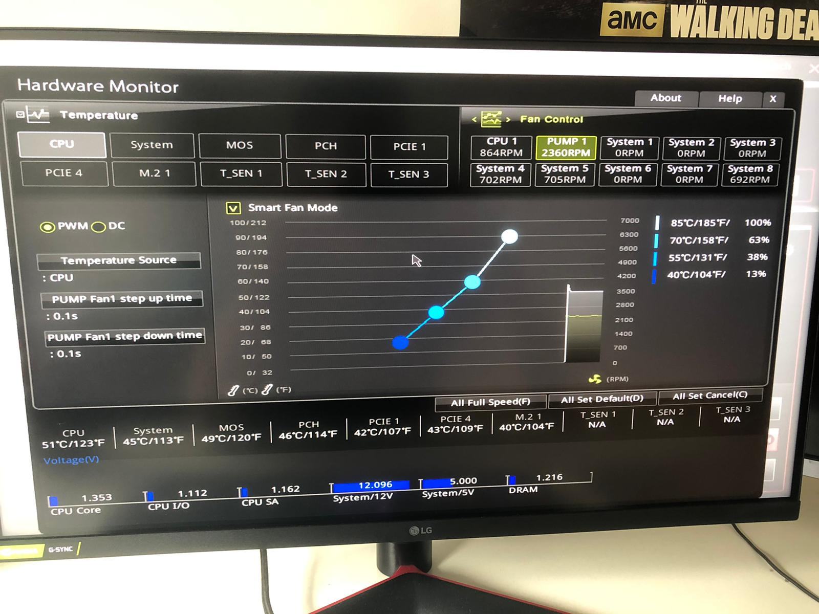

Ist das denn auch normal das manche Sys ne RPM iwie anzeigen und andere nicht? + soll ich dir nochmal Screenshots von Sys 5 und Sys 8 machen?
Frag mich mal, wie lange ich die doofen Punkte verschoben habe, bis ich drauf kam mal rechts die Gradzahlen und RPM/Volts einfach als Zahlen einzugeben :d
Hab bis jetzt auch nur die blöden Punkte verschoben :d wie du villt im Screenshot erkennst - soll ich das nochmal in "richtig" machen oder passt das so? :d
CPU passt ja nun schonmal! Lautstärke hat vermutlich nicht wahrnehmbar zugenommen, oder? Zumindest sollte nun der statische Luftdruck der Radiatorlüfter zu dem relativ dicken Kühlkörper passen
Aber die Pumpe ist falsch. Die steht auf PWM, wodurch sie tatsächlich zwar konstant 12V bekommt( was sie laut BQ-Handbuch auch soll). Aber korrekt ist dies ein 3Pin, also ein DC-gesteuerter Pumpenmotor, so dass folgendes da eingestellt gehört:
Bei der Silentloop2 könnte man hier zwischen 9v und 12V variieren, je nach Temperatur
