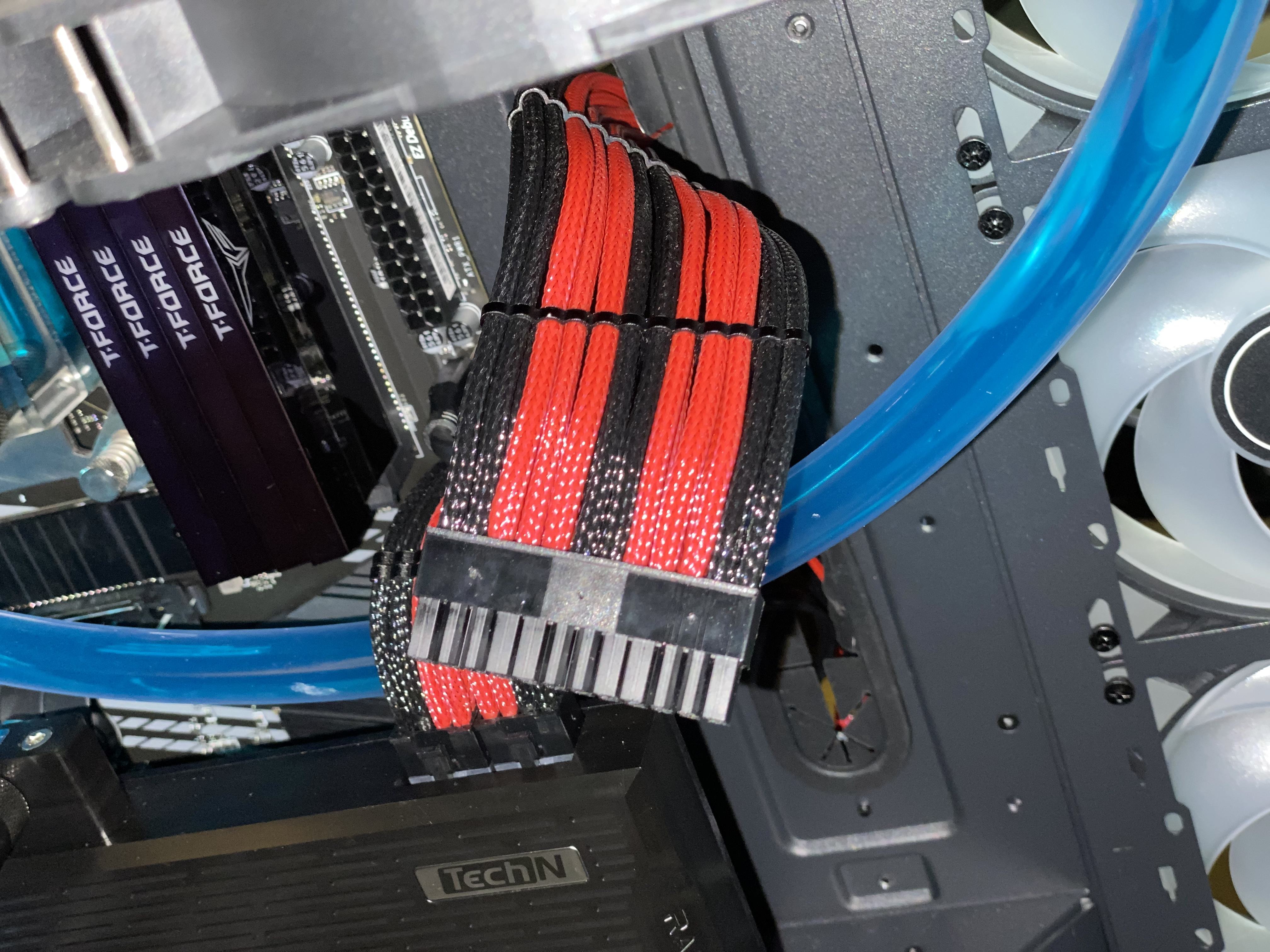

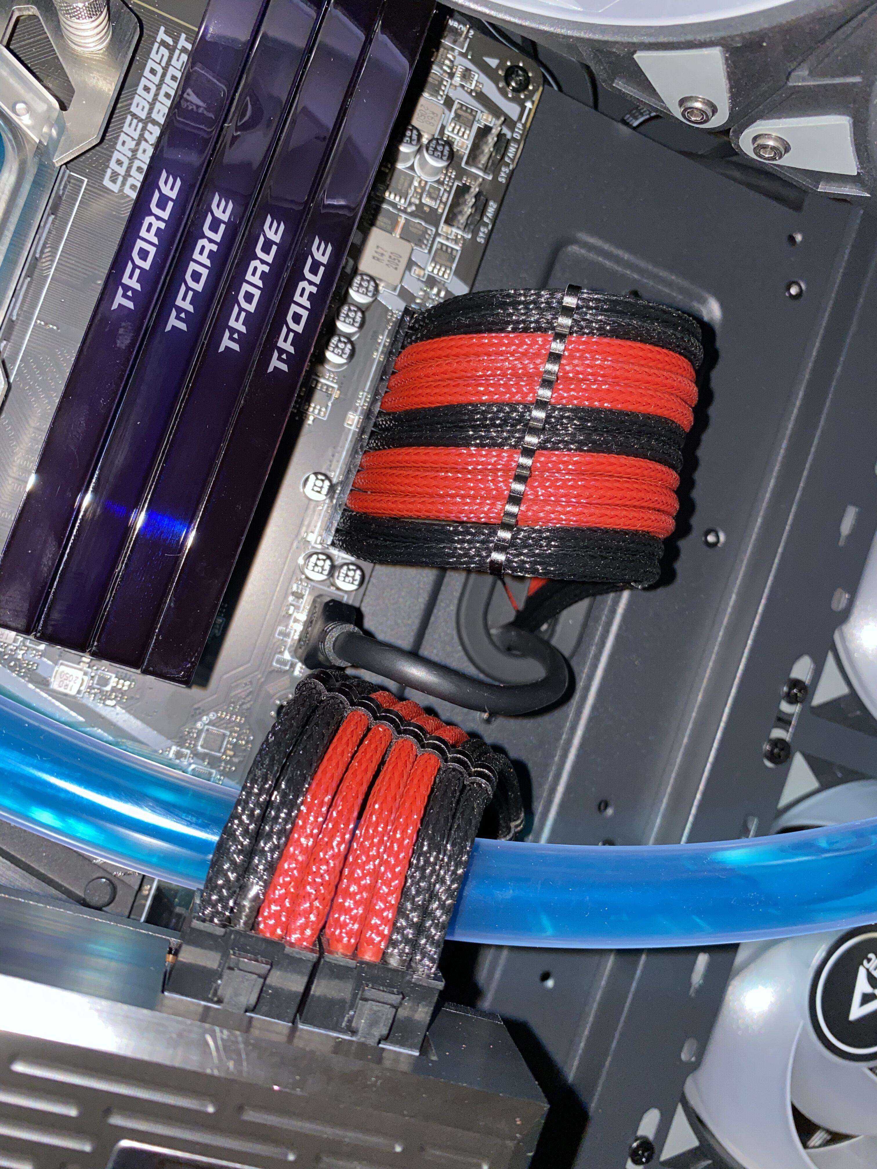

Fürs erste mal Sleeven bin ich eigentlich ganz zufrieden!
Is aber schon ne ganz schöne Fleißarbeit…🙈

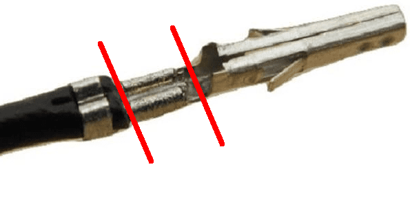

Es sieht so aus als hättest du teilweise über 1cm des shrinks geschmolzen :unsure:
Tatsächlich musst du ihn aber nur an diesem kleinen Steg des Crimps, also den 2 Millimetern zwischen dem eigentlichen Stecker und der Klammer die in die Kabelummantelung greift schmelzen.
öööh siehst du den Sleeve soweit drüber? Ich kenn es eigentlich auch nur so, dass man den Sleeve bündig mit der Klammer abschließen lässt und dann ab da schmilzt, sonst wird das teilweise ja auch zu dick. Natürlich nicht wie bei @Esgaluial nen knappen Zentimeter ;)
Ja da haste recht! Hatte mit den PCIE Kabeln angefangen und da auch teilweise noch mit Feuerzeug gearbeitet, das sind also quasi die ersten Versuche und auf dem Bild hab ich dann auch gesehen dass sich der Sleeve von einem Pin(2te von links) auch gelöst hat…da muss ich dann nochmal ran…
Beim 24Pin hab ich dann den „Fön“ von meiner Lötstation benutzt, was sehr viel besser und genauer war!
Finde das 24er sieht da schon deutlich besser aus

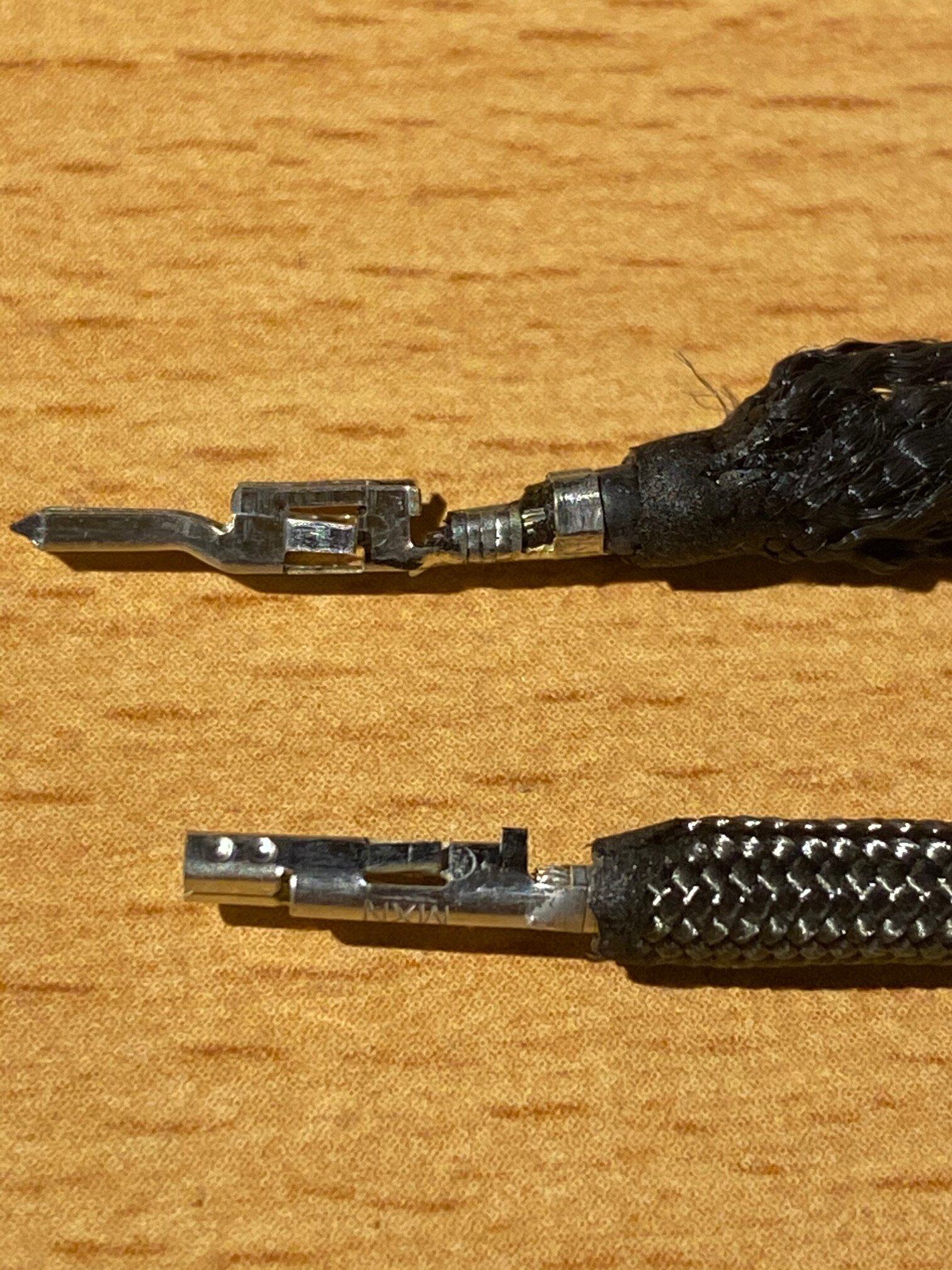

So sah das bei mir aus (unten! oben ist nur bastelei).
Allerdings habe ich auch mit Paracord gesleevt, der nicht mit der Kabel-Isolierung verschmilzt, sondern einfach nur zu einem harten Ring verschmilzt und dadurch nicht mehr über Kabel-Isolierung rutschen kann.
Zu dick wird es dadurch auch nicht.
