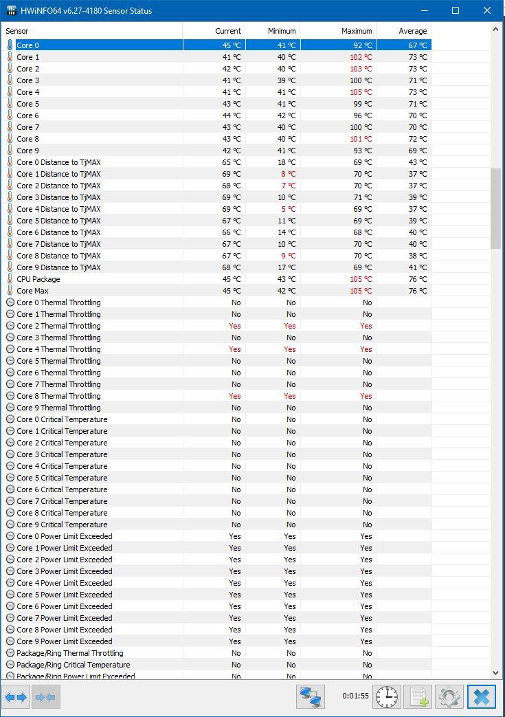

Die Throttling anzeige in hwinfo ist doch verbugt oder?
genauso wie angeblich das Power Limit überschritten wurde wo es doch im bios auf 4000w steht
Takt war allcore auch durchgehend so eingestellt wie ich es eingestellt hat, gab keine drops

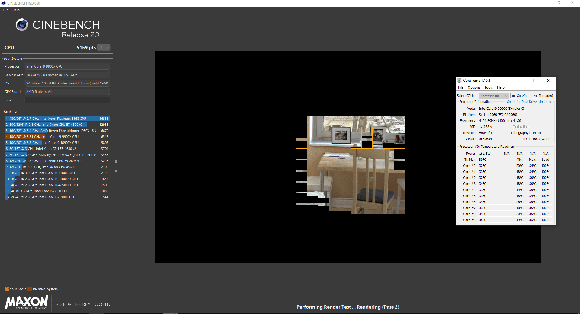

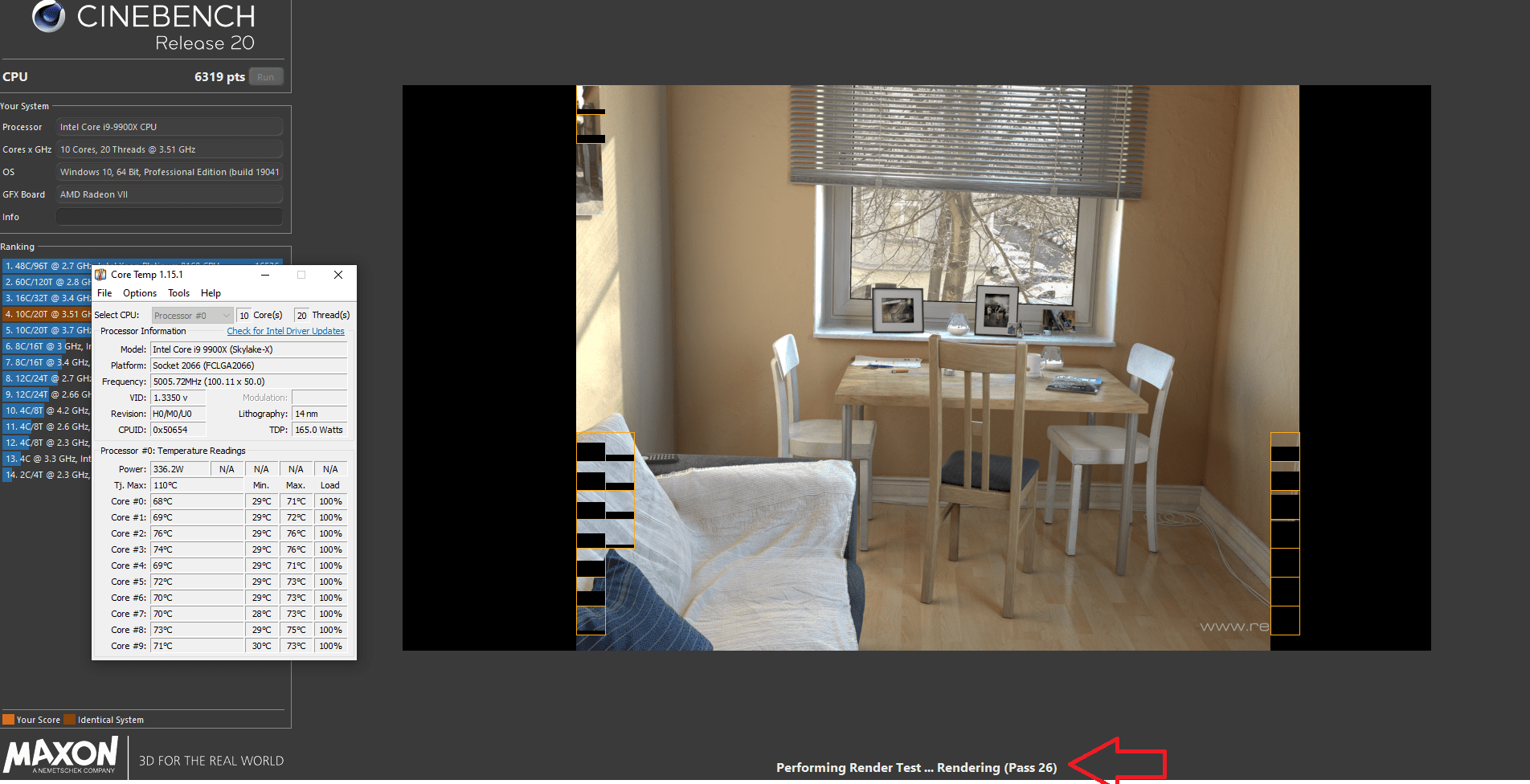

Also ich hab meinen Die vom 9900X (den ich von IronAnge bekommen hab) geplant und den Boden vom Kuplex Kryos und so sehen die Temperaturen aus
mit einer pollingrate von 300ms (1000ms hat CoreTemp Serie), nach 20 Minuten CBR20 dauerlauf bei 24.5° Raumtemp.
Kann wer weniger C2C Differenz anbieten bei gleichem Verbrauch :wink:?

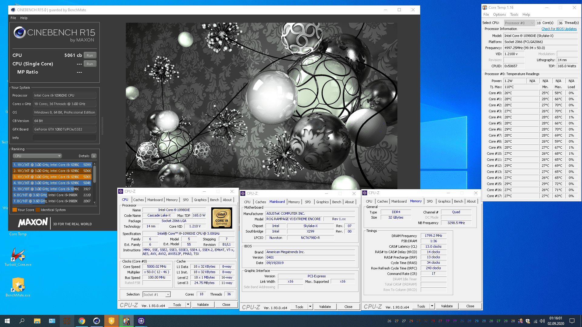

habe heute mal aus Spaß everything @ stock gebootet.
Das Ding friert mir ja fast weg. :lol:
Damit hätte ich wirklich nicht gerechnet.

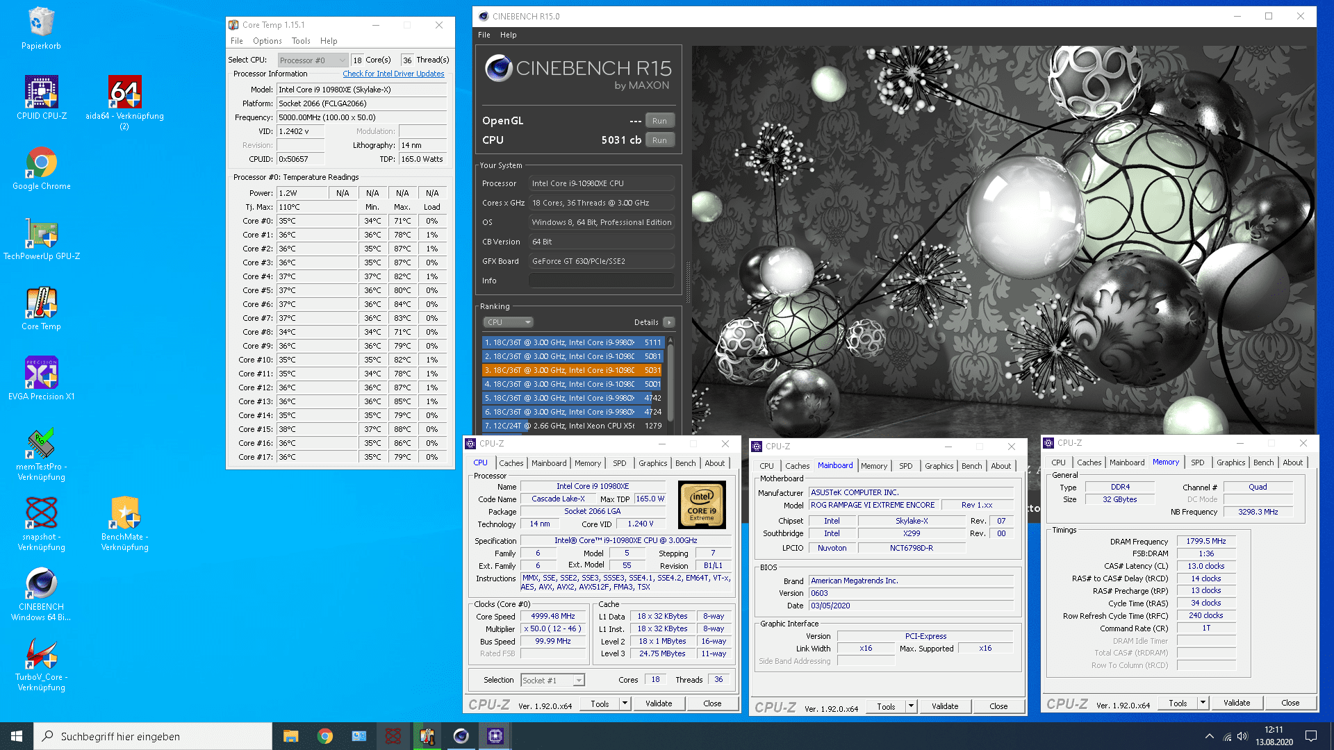

Bei den Temps gerade, beachtlich. SP93 (das Encore ließt bei allen SkylakeX etc. aus, mir ist sonst leider kein anderes Board bekannt)

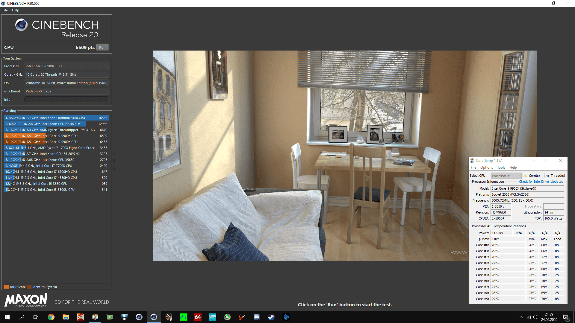

Ich habe einen "alten" 7980XE 18 Kerner bekommen.
Die Tempunterschiede C2C waren 21°C @Stock.
Er ist jetzt geköpft und Direct Die im Sockel.
Wassertemp ~25°C
Schnelltest Prime95 18*4500Mhz (Mesh3000) @720k mit 1,16V
CBR15 @8*4800|8*4700|2*4500 = 4667Punkte
Die Dinger sind einfach sauschwer zu kühlen ...

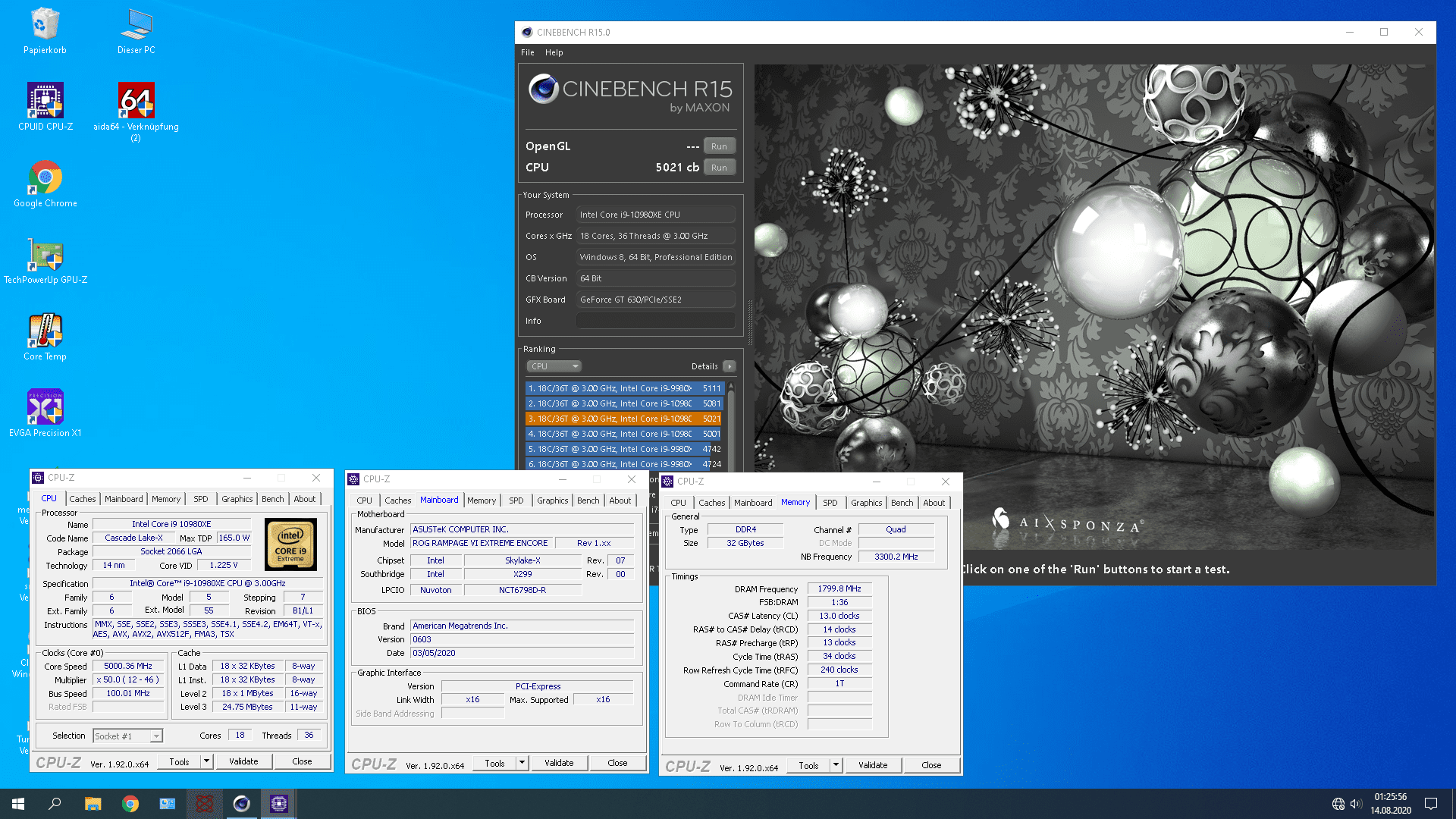

Eventuell habe ich auch so eine 5 Ghz Bombe . Habe heute einen 7980xe bekommen.

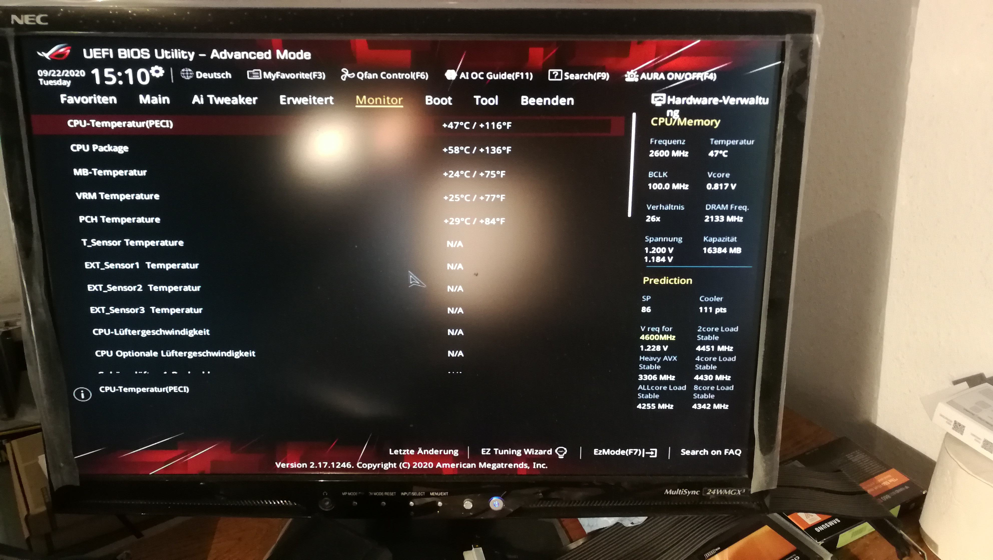

Hier mal ein kleiner 7980XE versehen mit dem BartX Heatspreader, SP86, ausgelesen mit einem Anus X299 Strix II.IMG_20200922_145508[1].jpgIMG_20200922_150810[1].jpg
Auf dem Strix II benötigen die Cores ~ 15mV weniger VC als auf dem EVGA X299 Dark.
Ich hatte den Kühler nur lose aufgesetzt um kurz das Foto vom UEFI Screen machen zu können.
Der SP86 7980XE mit BartX Heatspreader läuft @ 4.4 GHz Vollast mit ~1.1V VC / 65 Grad unter einer Alphacool Extreme 280 in einem Render-PC in Itallien. :fresse2:
Na wenn ich meinem mit 4.5 laufen lasse , braucht er aktuell auf dem Apex 1.05 Volt und Direkt Die 55-60 Grad. Denke ist ein ganz gutes Stuck Sillicium . Vor allem der Preis war mega
