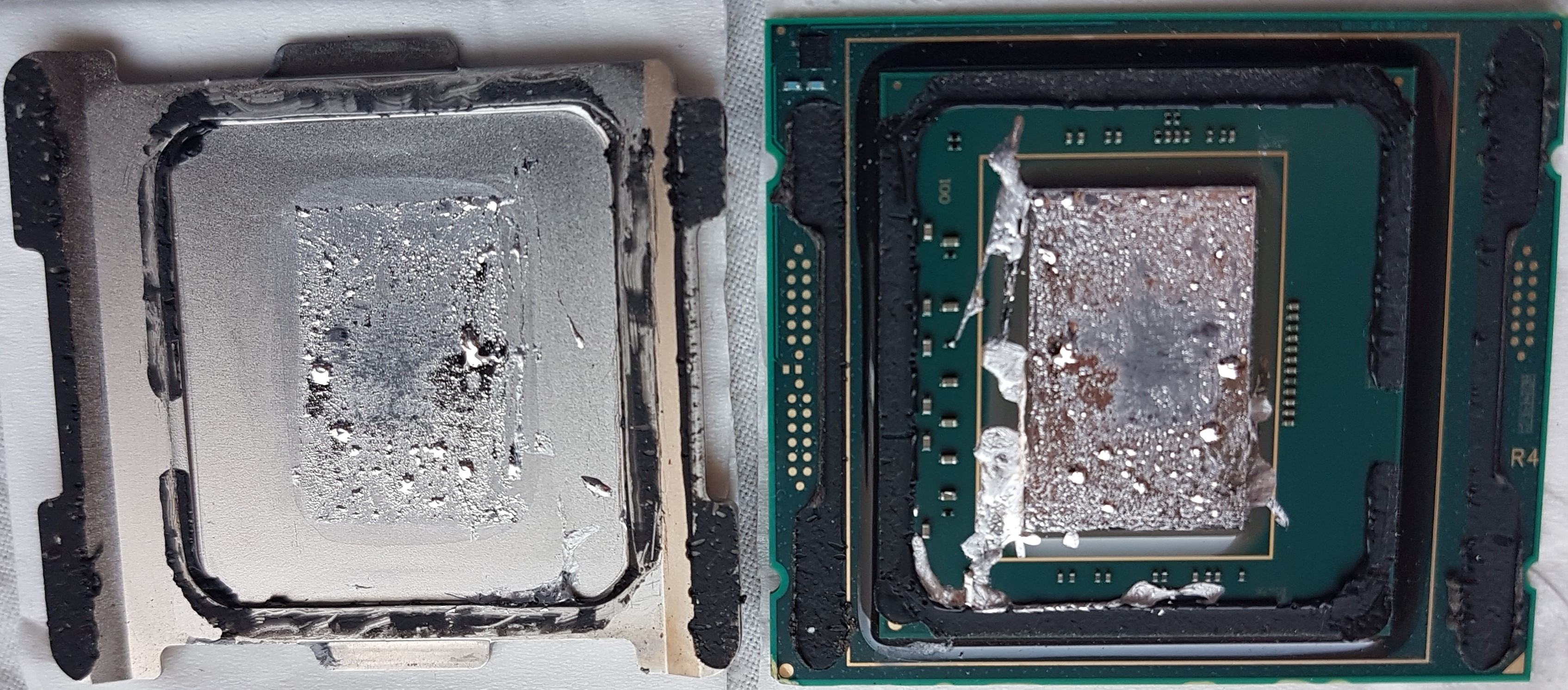

@Wernersen

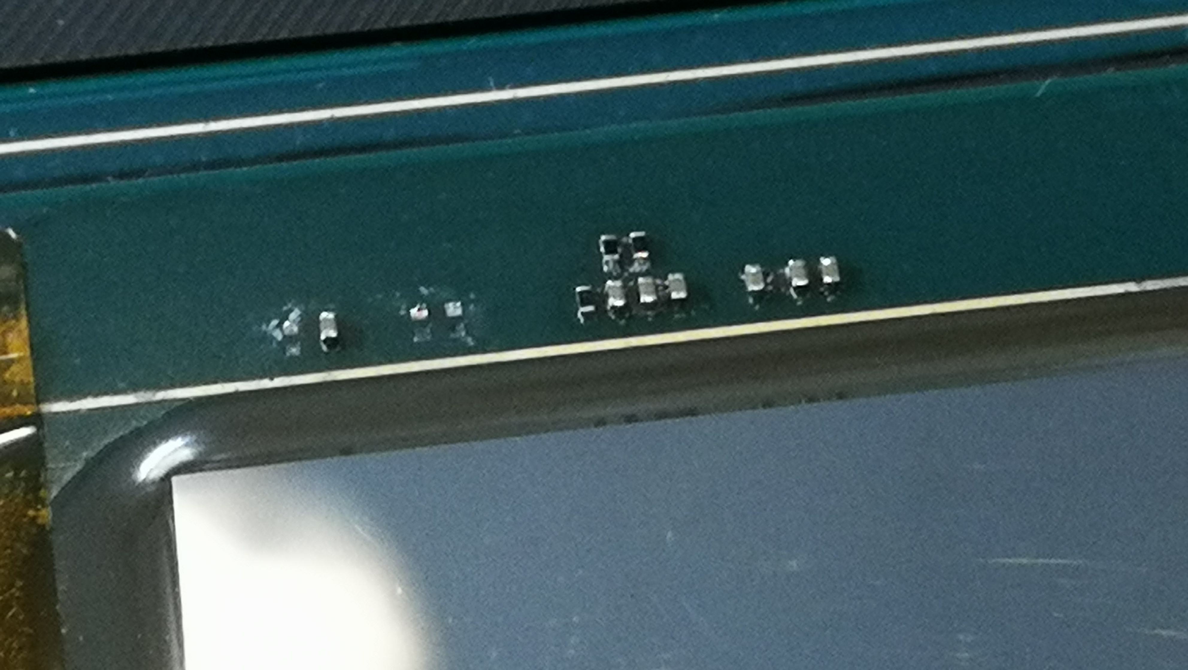

Du nutzt doch Capton Band um die SMD Parts abzudecken ? War dies hier dein Werk ? :oops:
Das ist übel.
Da fehlen diverse SMD Teile.
Wenn im Forum einer akkurate Arbeit beim Köpfen macht, dann ist das Wernersen. Und nicht nur das, er ist immer hilfsbereit und teilt seine Expertise.
Da die 7000er schon mehr als 3 Jahre auf dem Buckel haben, werden die Dinger wohl nicht sonderlich wichtig gewesen sein. Unschön wäre es, wenn die CPU durch unsachgemäße Behandlung einen Defekt hat.

Dass du mich darauf anspricht, muss ja einen Hintergrund haben. Wer hat denn berichtet es wäre mein Werk?
Tipp: Kümmert euch nicht um Relid's. Da kann man nicht wissen welche Pfuscher vorher am Werk waren.
Es landete mal ein dicker Chip bei mir der extreme Kernreißer kurz vor 100°C aufwies.
Als ich den Chip erneut öffnete staunte ich nicht schlecht. Die SMDs waren nicht isoliert. Es wurde viel zu viel Liquide Metal verarbeitet, so das einige SMDs im LM ab gesoffen waren.
Liquide Metal ist aggressiv, es löst das Lot auf. Beim säubern wischt man dann die SMDs gleich mit ab, deshalb isoliert man die SMDs sicherheitshalber, auch wenn man das LM noch so passend dosiert.
Der Owner des Chips weiß das alles. Hat hochauflösende Bilder davon erhalten und Glück gehabt, dass der Chip noch tadellos werkelt.
Da war kein LM drauf, sondern eine normale Paste und mit Direct Die ein HK IV Pro.
All zu viele gibbet halt nicht die Capton Band in der Schublade haben, die meisten nutzen Nagellack oder gar nichts. :fresse:
Also der besagte Chip war denke ich meiner, und als der Wegging habe ich den Käufer inkl. Bilder auf die fehlenden Smds hingewiesen (verkauft über Kleinanzeigen) . Müsste jetzt Bilder gegenchecken, ob das mein ehemaliger war.
Die Arbeit beim Redelid von Wernersen war 1a!!!!
Nebenbei sollte das kein persönlicher Angriff sein, selbst dem Besten kann mal ein Fehler passieren und der Chip läuft ja noch.
@Mustang1978
Weisst Du noch die Batchnummer ? Ist Dir das Malheur passiert ? ;)
@IronAge da muss ich mal die Fotos durchstöbern, und nein habe den geköpft gekauft (natürlich ohne Hinweis auf die fehlenden Smds) beim Oc dann die Tempunterschiede bemerkt (glaub irgendwas zwischen 15 und 18 Grad zwischen bestem und schlechtesten Kern) War davon ausgegangen, dass der Verkäufer den geköpft hatte (so lies es sich für mich im Angebot), er versicherte mir er habe ihn nicht selbst geköpft und hätte vom Malheur nichts gewusst, ich gehe davon aus, dass er es wirklich nicht wusste.
Ja und dann ging er zu Werner und danach waren die Ausreißer nicht mehr so stark
@Wernersen danke nochmals für die schnelle und sehr gute Hilfestellung

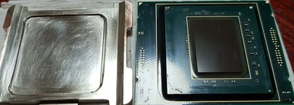

nettes Bild gefunden...

@IronAge nach Abgleich der Pics, stelle ich fest, dass es sich wohl nicht um meinen ehemaligen handelt (hätte aber sein können, da der Käufer ihn auch direct die betreiben wollte 8-) )
Die SMDs fehlen an anderen Stellen. Batch nicht lesbar, da HS blank.
Das ist ein anderer Chip.
Hier sieht man, dass nicht nur ein SMD fehlt, sondern noch eins schief steht.
Im LM ersoffen ist richtig scheiße. Beim säubern wischt man die gelösten Bauteile ab.

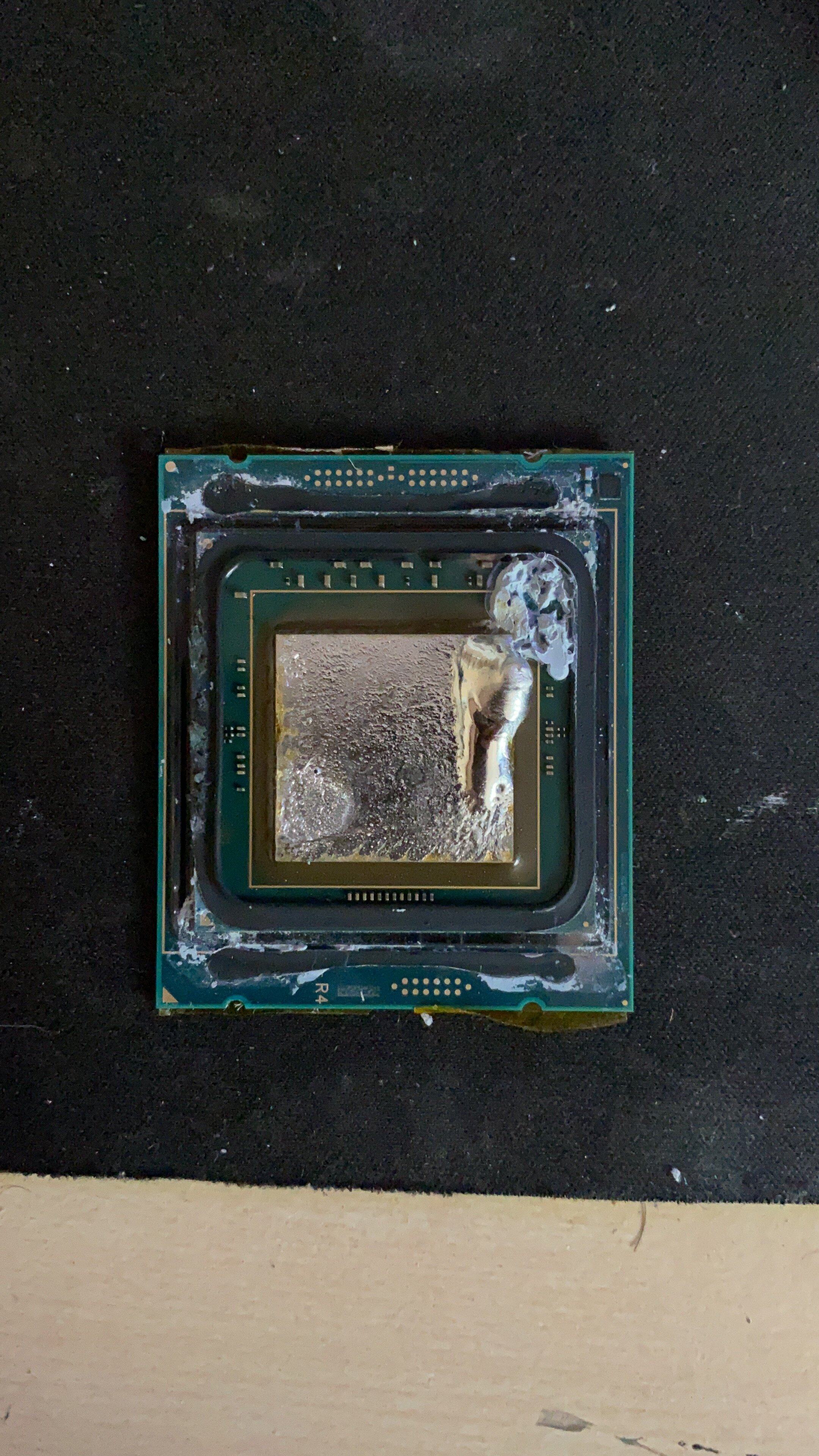

Lothar richtig?
Alter. Wie krass ist das bitte. Hat der die komplette Tube drauf gelassen oder was da los?

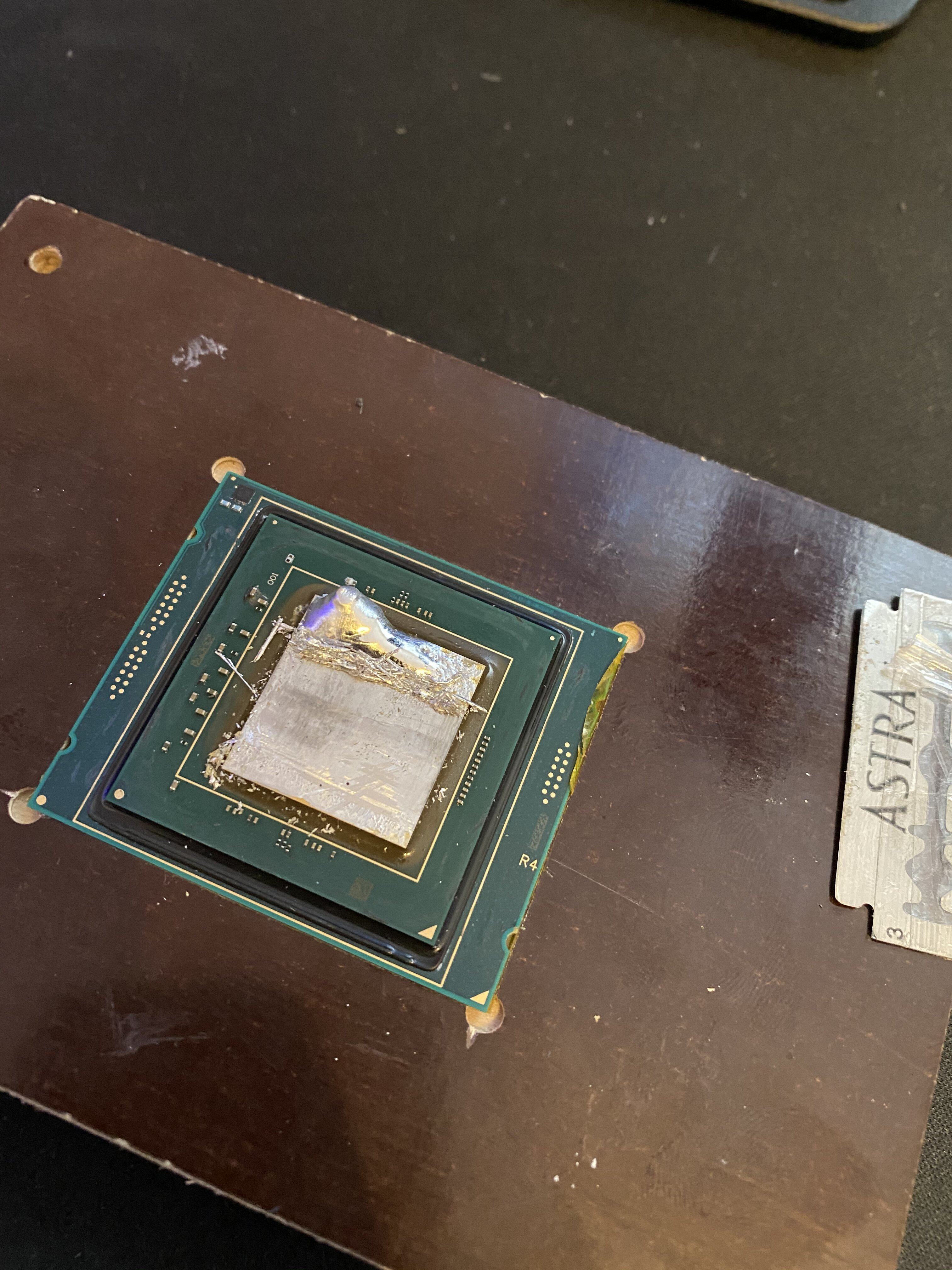

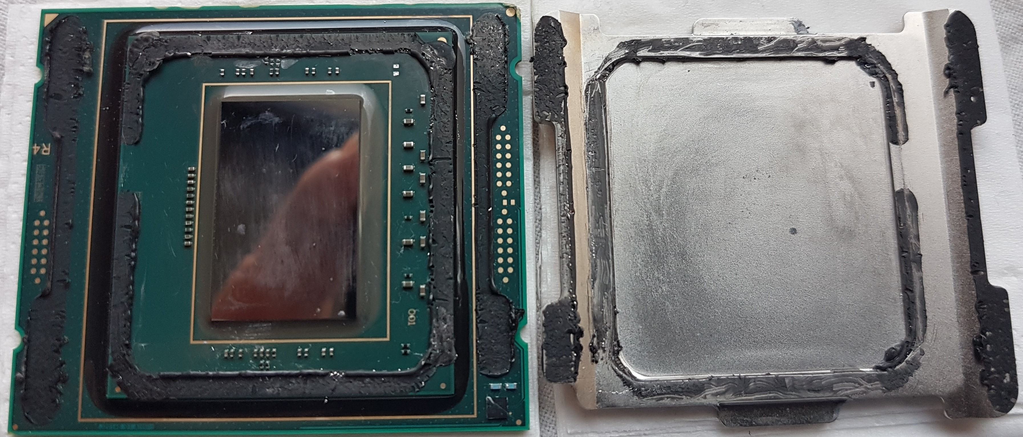

Aber wenn wir gerade vom Köpfen reden. Köpfe morgen einen 9980XE :shot:
Da wünsche ich gutes Gelingen....
Jep, mit der Menge LM hätte man drei - vier Chips versorgen können.
Aktueller Fortschritt
Sieht gut aus.

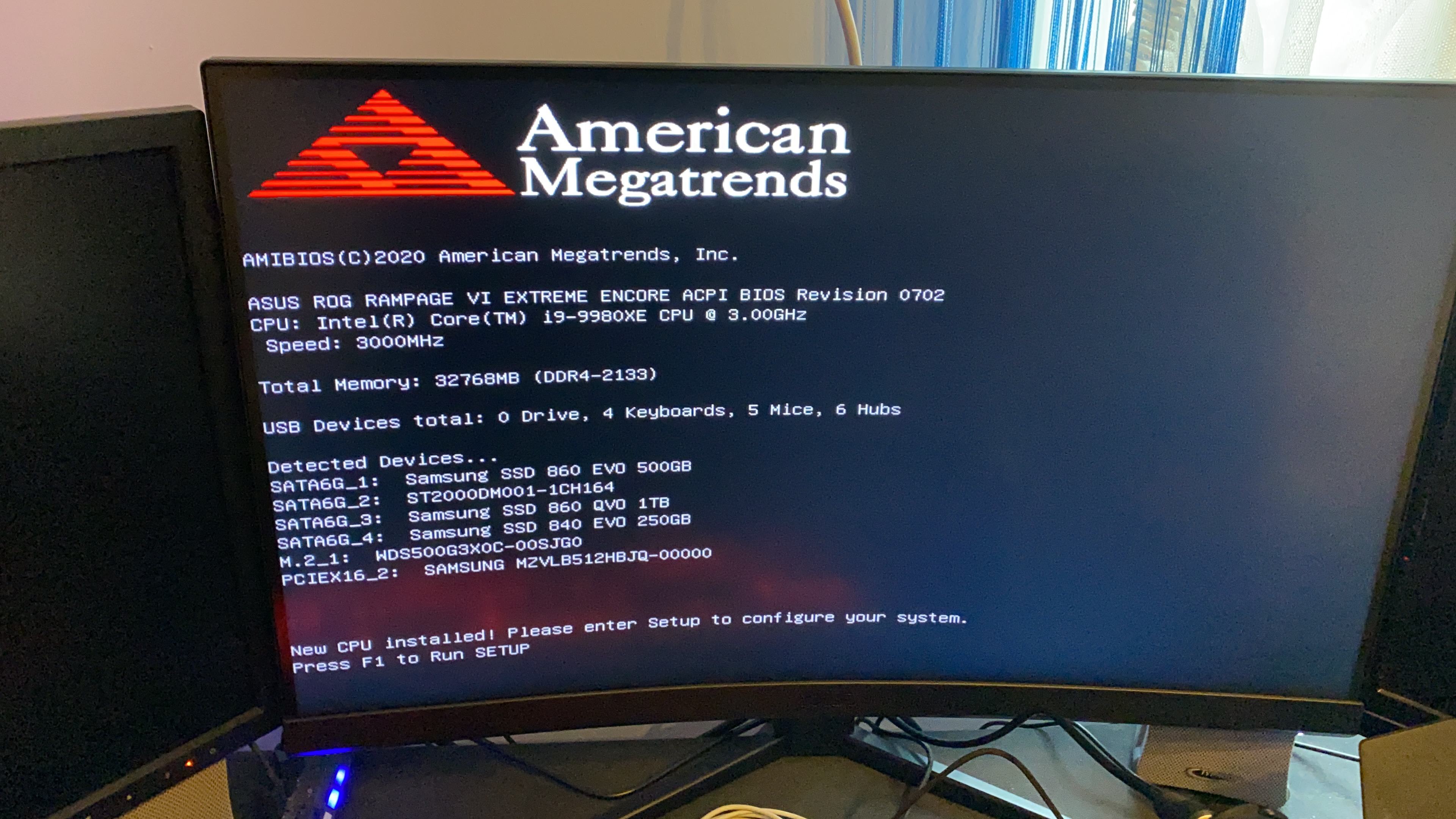

Jetzt gehts an OC
