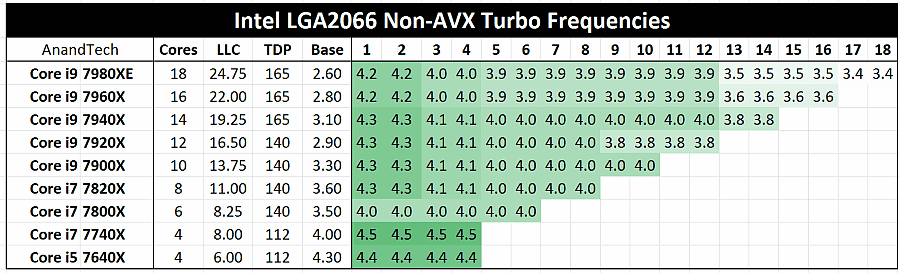

Default Turbo Ratios
408607d1502351331-intel-skylake-x-kaby-lake-x-oc-laberthread-lga2066-e42intelcore2066turbostages.png
Wie bei Skylake scheint sich auf der großen Plattform ebenfalls folgendes zu zeigen: Ramtakt kleiner gleich dem halben Cachetakt, sonst fällt die Leistung ab. Sprich, 2000MHz Ramtakt erst wenn man den Cache auf 4000MHz bekommt.

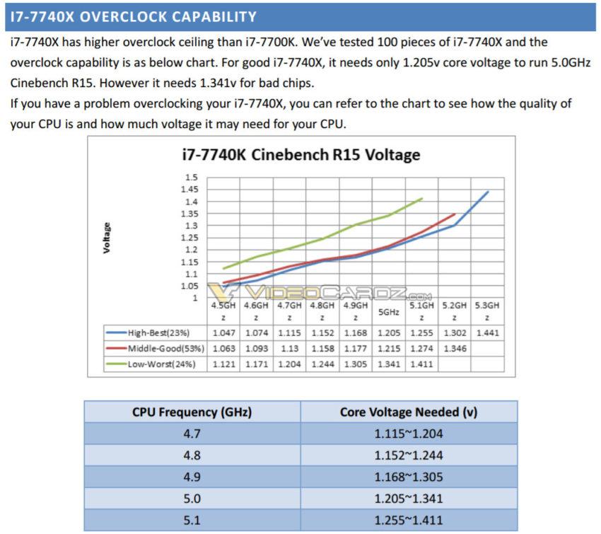

Kaby Lake X Core i7-7740X typical OC (aus dem Intel Reviewers Guide)
