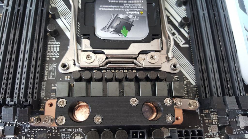

Wie warm werden denn eure Spannungswandler?
Ich komme unter Volllast, z.B Aida Stresstest mit 100% auf allen Kernen nach über 1 Stunde auf knappe 83-84°
Noch unbedenklich oder?
Throttle war da noch nicht, durchgängig 4,5GHz auf allen 8 Kernen.
Man belastet ja auch i.d.r nirgends 100% über Stunden...
Beim Gaming z.B bleiben die SpaWas i.d.r bei max 65°
So wie ich gelesen habe, kommt erst bei weit über 100° der "Trottel".

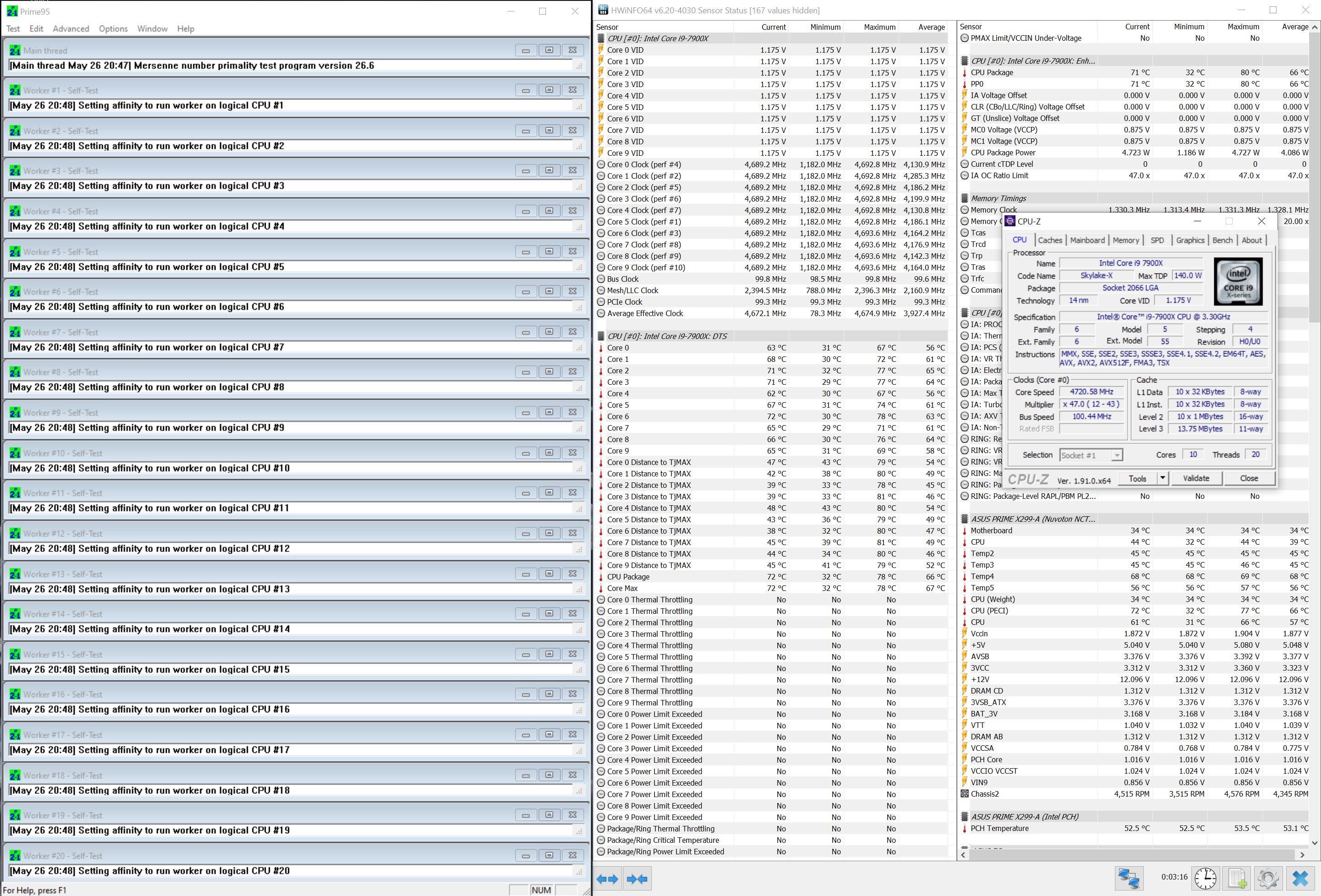

Prime95 30.3 angetestet mit per-core Voltage, zur 29.8 scheinen keine Unterschiede vorhanden zu sein

Also meine Wandler sehen keine 50°C.
Wassergekühlt wäre alles andere auch schlecht. ;)
Meine sehen auch nicht mehr als 65° - selbst nach mehreren Stunden Gaming nicht.
Prime und Co fährt man ja nur einmal zum testen und nicht täglich.
Dennoch werde ich mal versuchen ob es was bringt die Lüfter zu drehen.
Aktuell habe ich 2x 140er vorn reinsaugend, 1x 140er hinten und 2x140er im Deckel raussaugend.
Ich werde die 2x 140er im Deckel mal drehen sodass sie reinsaugen, die Luft sollte dann direkt auf die SpaWas gehen.
Viel Fläche ist das ja nun auch nicht.

Sehr erfreuliches Upadate!
Hab jetzt die 2x 140er Lüfter im Deckel einfach mal gedreht, sodass sie kühle Luft IN das Gehäuse pusten.
Sie liegen ja beide auch direkt über den SpaWas.
SpaWas idle vorher 56°
SpaWas idle jetzt 44°
Unter Last, habe jetzt nur Gaming geschaut und kein Prime o.Ä sieht es noch deutlich besser aus:
Vorher je nach Game bis zu 70° jetzt konstant 55-56°
CPU & GPU Temperaturen sind auch ok und schauen genau so aus wie vorher.
