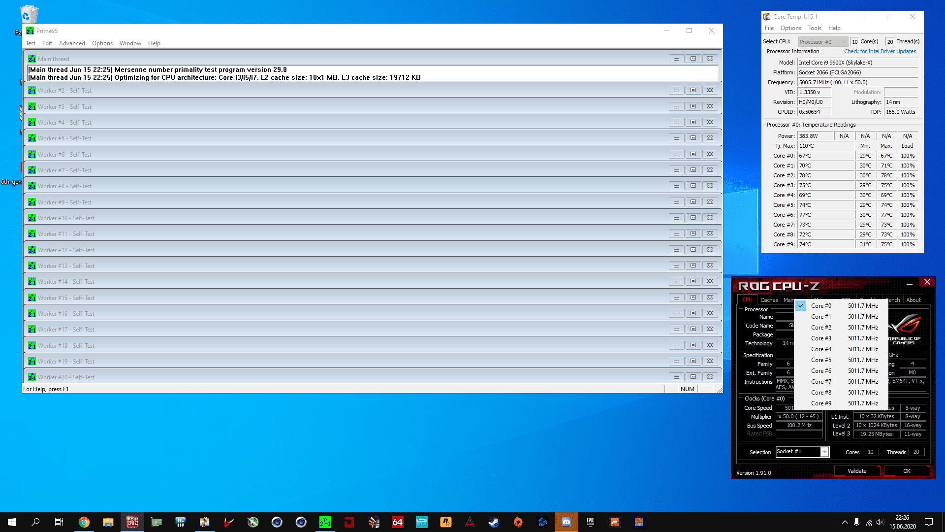

Mit Prime95 kannst du das in der local.txt doch schön einstellen:
Code:
CpuSupportsAVX=0
CpuSupportsFMA3=0
CpuSupportsFMA4=0
CpuSupportsAVX2=0
CpuSupportsAVX512F=0
Gesagt, getan. 720K
Das war jetzt ohne AVX.

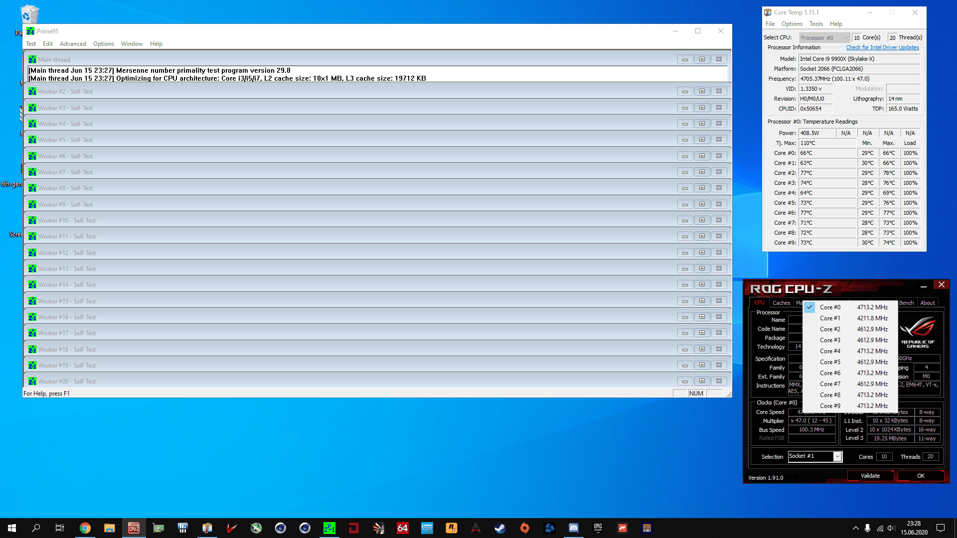

würd gerne 5,0GHz machen, aber mein Mainboard finder AVX uncool. Obwohl offset im BIOS 0 eingestellt ist.
Kann ich leider nicht ändern :(
Aber zumindest der Verbrauch ist ein wenig gestiegen.
Wasserkühlung aber weiterhin unbeeindruckt.
Da throttelt das Board wahrscheinlich.
Aber du bist nach 4 minuten mit 4,7Ghz auf dem wärmsten Core schon bei 78°C.
Ich sagte ja das ist heavy ...
Ne. Das Board mag kein AVX. Prügel ja durch benchmarks mit 1,44V. Da hab ich dann im CB R20 einen Verbrauch von 450W und mein Wattmeter springt von 300W auf 820W.
Und der Takt wird sauber gehalten.
Da ist dieser AVX Prime auf versuchten 5.0GHz kindergeburtstag

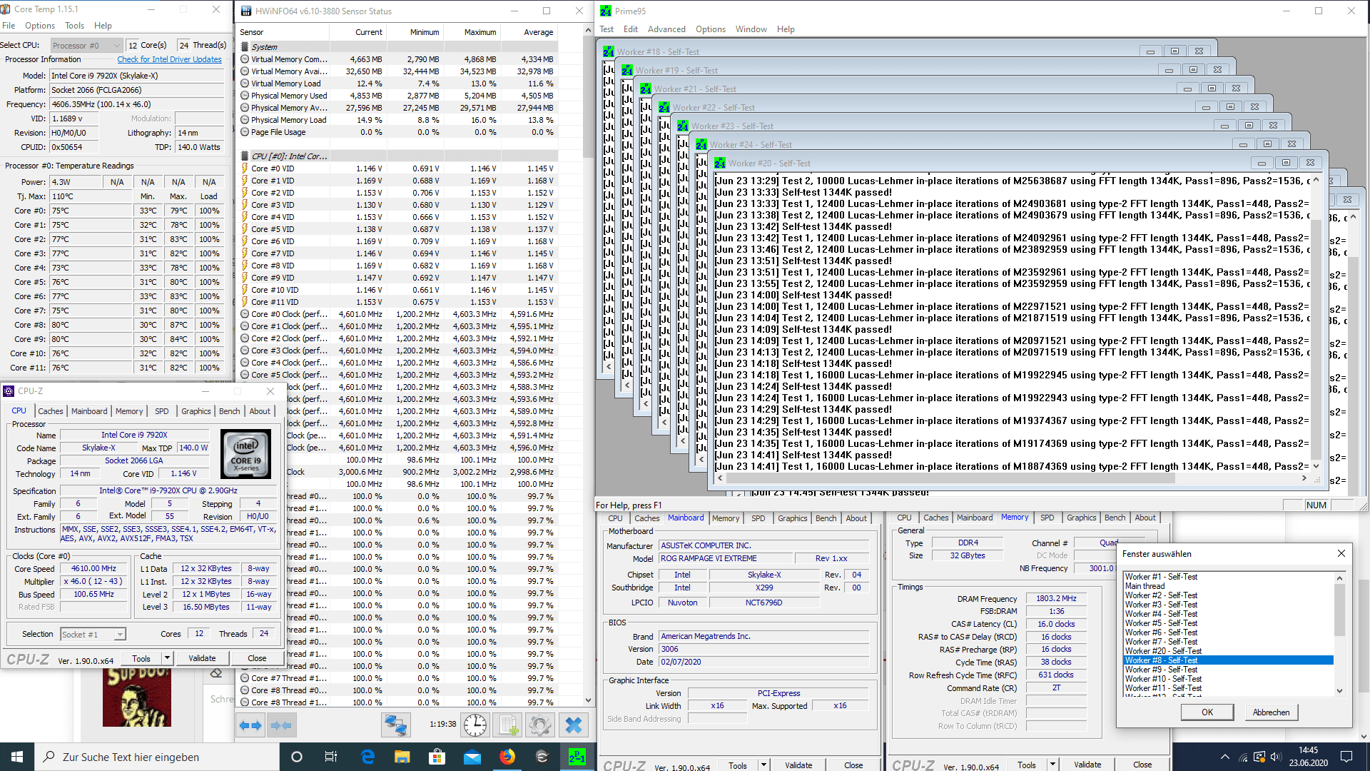

Habe wohl einen recht netten 7920x erwischt, läuft mit einem Offset von -0.050 @4.6GHz durch Prime95 1344K non-AVX unter einem Noctua NH-D15S.
Ist eine der8auer Advamced Edition, und das Relid wurde wohl ziemlich ordentlich durchgeführt.
Temperaturdifferenz wenn ich VC auf Override setze nur 1-2 Grad, mit Offset sind es dann ca. 5 Grad (wegen unterschiedlicher VC auf den Cores)

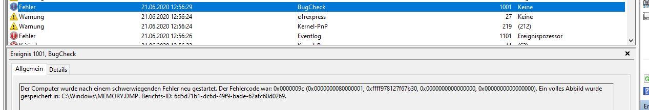

Problem gelöst, CPU Rennt jetzt wieder auf 4,8Ghz und auch 5,0 Ghz
Das von mit verbaute PSU ist dann doch was schwach auf der Brust,
wenn die CPU mit 4,8Ghz All Core und die RTX 2080ti bei 2130Mhz.
Habe Aktuell das System mit 2 PSU´s im Betrieb da tauscht der fehler nicht auf und auch
der versuch nur die CPU zu übertakten und die VGA unter stock zu betreiben hat auch funktioniert !
Danke für eure Tipp's und Vorschläge
update...
Habe mir ein neues PSU gegönt, das 2000W Leadex 8pack mopped
CPU rennt 5Ghz und die 2080ti bei 2160Mhz und das seit zwei Wochen.
