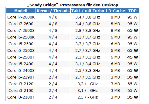

Desktopmodelle:

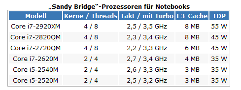

Notebookmodelle:

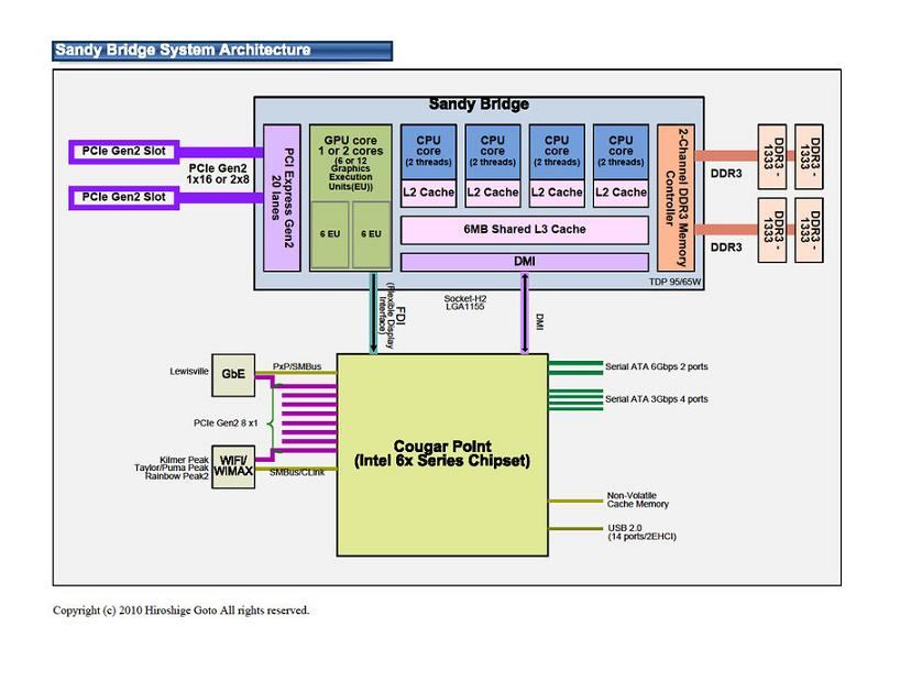

Ein Schema des Sockel 1156:
attachment.php

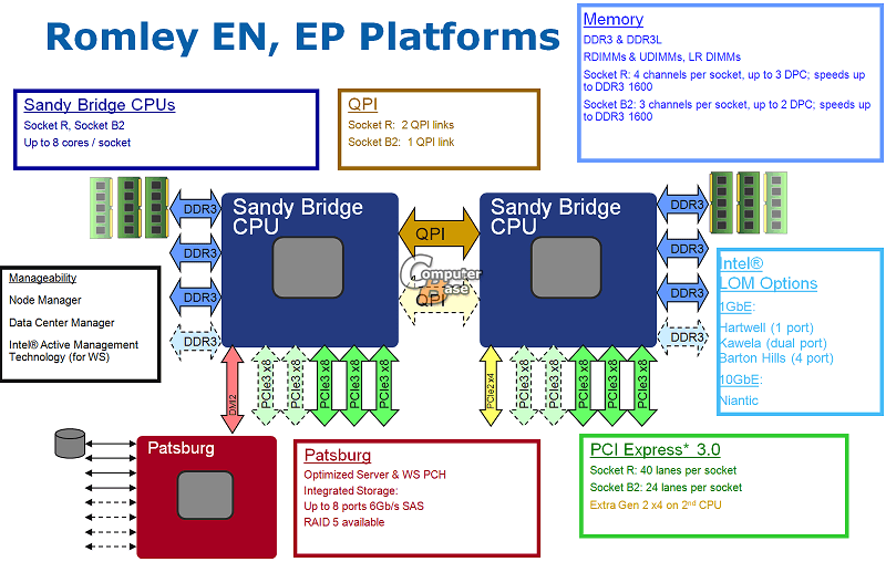

Ein Schema des Sockel 1356/2011:
attachment.php
