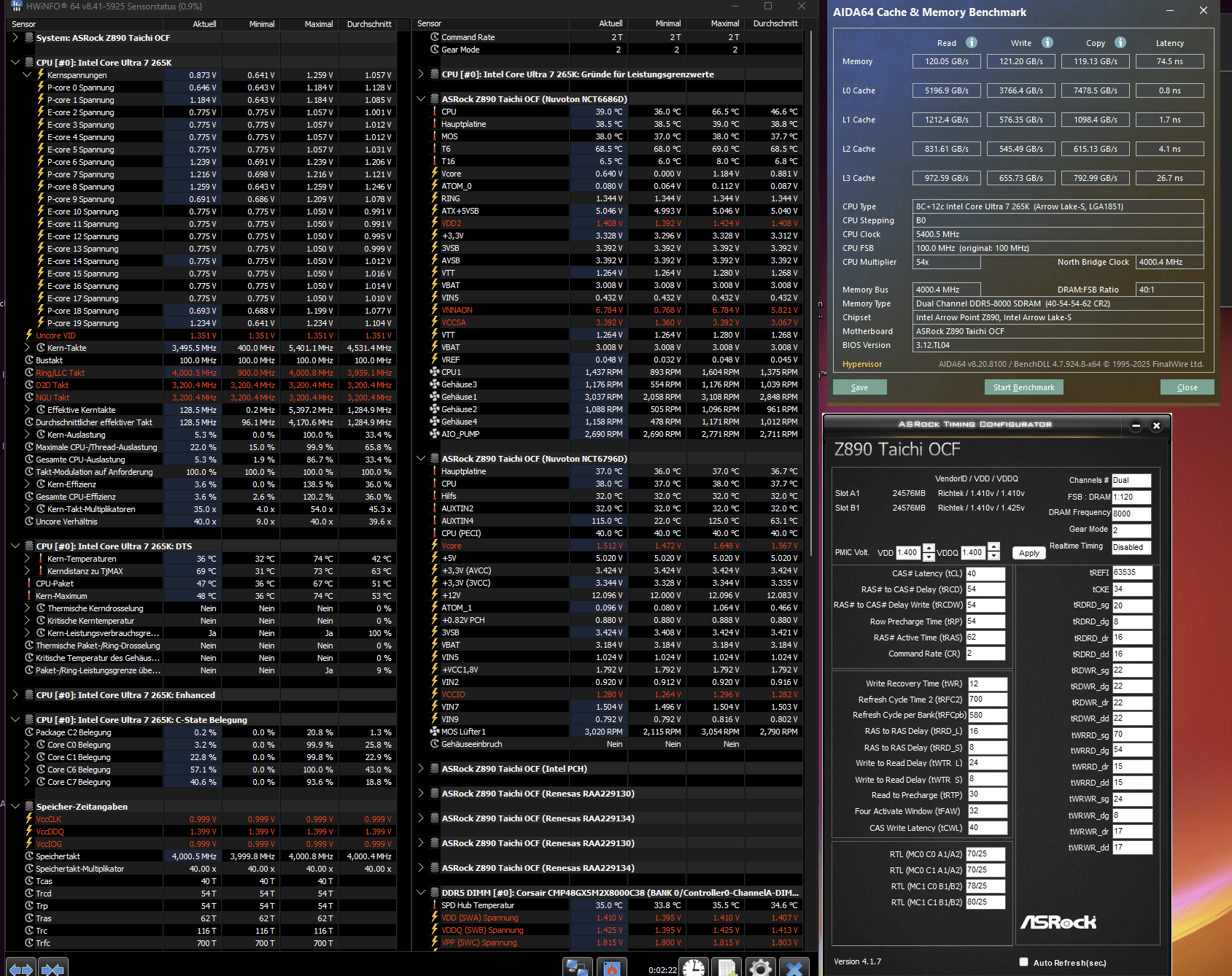

Ich bin etwas irritiert und kann mir nicht erklären wie es zu diesen Werten kommt, habt ihr eine Idee was es sein könnte?
Der Pc ist aktuell stabil sowohl y-cruncher als auch in Spielen
VNNAON und VCCSA sehen gar nicht gut aus 😳
Vcore ist auch ziemlich hoch oder?
Hab schon das Mainboard getauscht, kann nur noch an die CPU liefen. Vielleicht hole ich mir eine neue und Test mal
Die VCore ist laut MSI und ASRock nur die Eingangsspannung und laut denen ist es die Normale Spannung. Die Kernspannung ist eher relevant.
Dennoch ist hier einiges nicht in der Richtung. CPU Temperatur 100°C , Der Ram bei 54°C .VDDQ Höher als VDD ...
Schau mal ob der Ram ggf Im G4 ist , Schauen ob Realtime Memory Fequency deaktiviert ist , Welcher Wert ist bei NGU + D2D?
VccIOG ist nur bei 1V ?
Die Werte sind echt Wild :unsure: . Ich würde eventuell mal das Bios switchen auf Bios 1 oder 2 , je nachdem was gerade aktiv ist.
Mal die Speicher "leeren" , sprich Runter fahren - Stromlos machen - ohne Ram Starten (2x) - Stromlos machen - Ram einsetzten starten , Coldboot D2D Bug Feature aktivieren .
Kontaktiere mal den ASRock Support was die sagen.
Welches Energieprofil hast du ? Setze mal ASRock Unlimited und die Powerlimits Manuell - Pl1 250 , PL2 250 , 347A
Das Sind die Werte von Intel Basic.

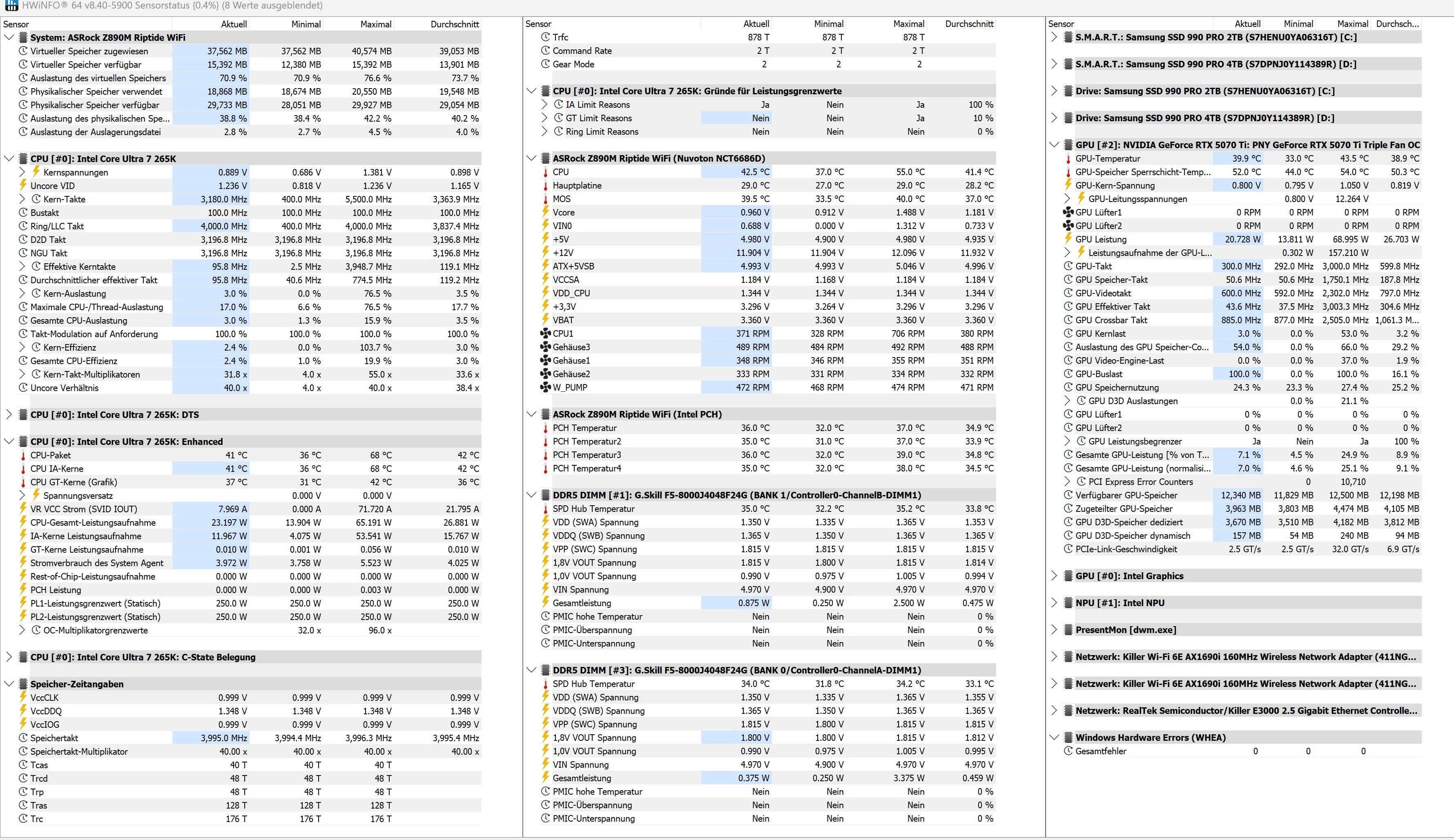

irgendwie wird das nicht ausgelesen, oder übersehe ich es?
Also VccSa wird bei dir angezeigt :
VNNAON nicht. Kannst du es Einstellen im Bios ? Wenn nicht könnte das Die Erklärung sein.

ist ja immer noch nicht besser. VNNAON immer noch 6,784V

Zumindest sind die Speicher Zeitangaben (Vcc) Spannungen nun normal. Nur die VNNAON und VccSA nicht.

Wollte euch mitteilen das ich den „Fehler“ gefunden habe.
VNNAON und VCCSA wurden ja mit 6,8 und 3,4 Volt ausgelesen.
Hatte eine email an den Support von Asrock gesendet und da kam nur ein „ wenden sie sich an hwinfo“ zurück
Was ich gemacht habe:
Habe dann nochmal alles ausgebaut und wie mit hier empfohlen wurde, Kontakte gereinigt mit Isopr. und nur die SystemNVMe eingebaut.
Vorher habe ich den m2_6 Slot (Samsung Pro 970 512GB) verwendet, jetzt den m2_2, die Werte im normalen Bereich. (Screenshot mache ich noch)
Versteh zwar nicht wieso und warum.
nvme 1 und 2 sind an die CPU direkt und alle anderen sind mit den chipsatz angebunden, vielleicht muss da was zusätzlich eingestellt werden, aber das weiß ich nicht.

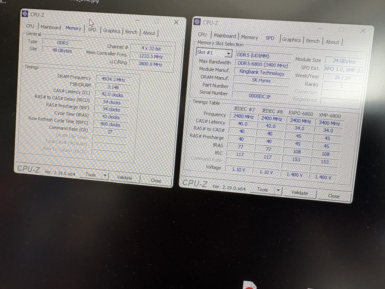

Erste Gehversuche auf Z890 OCF mit einem älteren 48er Kingbank 6800cl34 Kit. Lag jetzt auch schon länger im Regal.
Testweise zumindest 9866 G4 gebootet. Ich hoffe 9000 G2 hinzubekommen…
Nach über 1,5 Jahren, fange ich irgendwie eh bei 0 an.
