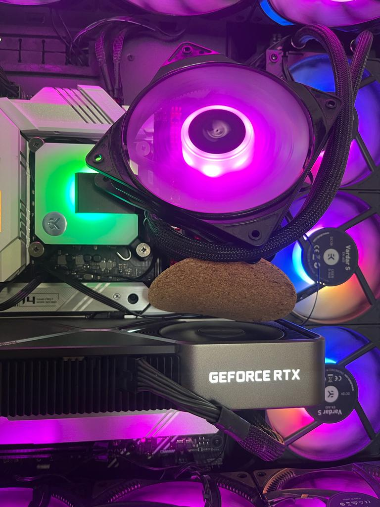

@Karl Gustav

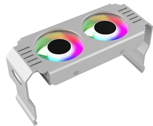

Wie wäre es mit sowas?
Die blasen die Luft direkt von oben auf den RAM.
da könnte ggf. eine bastellösung mit optisch ansprechendem blech oder auch nur schwarzer pappe funktionieren.
diese am unteren ende des cpu lüfters befestigen und das andere ende zwischen die beiden oberen gehäuse der vorderen intake-lüfter klemmen, was dann sozusagen einen "luftkanal-splitter" bildet.
wahrscheinlich sehr ähnlich dem was du bereits probiertest, nur so, dass die backplate ihre luft noch nach oben schießen kann, aber ebenfalls zur rückseite drückenden luftstrom abbekommt und nicht komplett abgedeckt wird. der stick beim cpu kühler würde dann ggf. ein zwei grad oder auch mehr wärmer werden als der vordere, aber das wäre ja wurst.
Erstmal danke für deine Idee. Ich versuche mal am Weekend eine Pappe zurecht zu schneiden und schaue mal, wie sich das verhält.
Wenn ich MS1988 seinen Beitrag lese, kann ich auch eigentlich alles so lassen wie es ist. Mit 45 Grad bin ich da wohl noch im Rahmen.
Trotzdem probiere ich das mal aus, weil ich wissen will, ob es klappten würde.

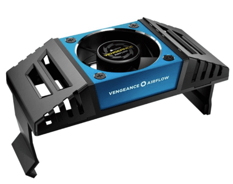

das ist ja extra seitlich und nach oben versetzt, meinst das klappt wirklich nicht? finde das ding spitze, danke für den link jeanlegi :wink:
v.a. gut, dass damit größere lüfter nutzbar sind; ich hatte mal den aufsatz von g-skill mit den kleinen 40ern, maximum perversum was die für einen krach machten^^ die drehzahlgrenze zur hörbarkeit hat aber kühltechnisch vollkommen ausgereicht.

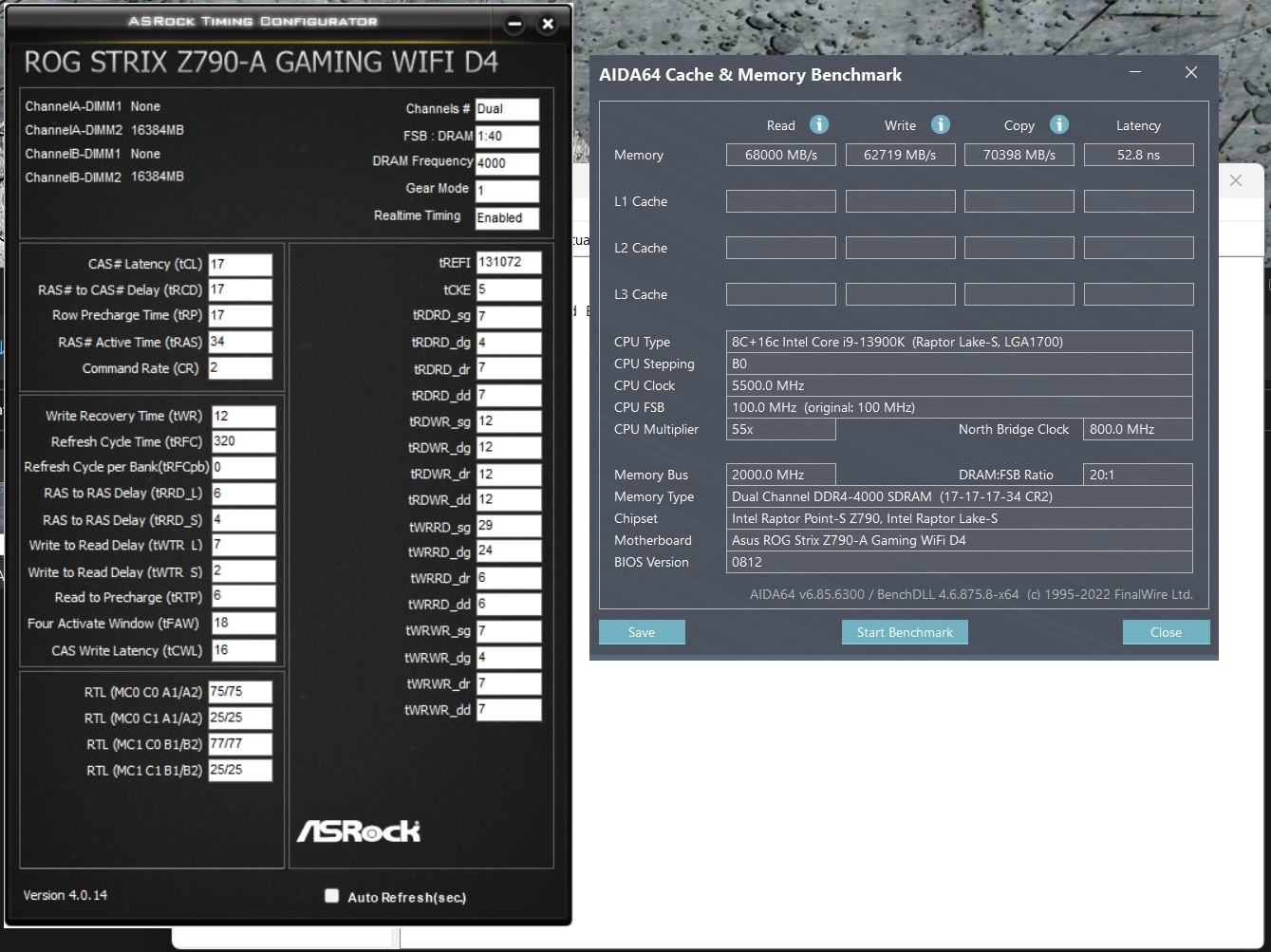

huhu was sagt Ihr, läuft stabil und ohne Fehler, die unteren Einstellungen finde ich leider nicht auf meinem Board, heißt das evtl anders?
Ram läuft auf maximal 43,3 Grad
RTL CHA (steht für Channel A) Dimm 1 Rank 0 = 69
RTL CHB (steht für Channel B) Dimm 1 Rank 0 = 71
IO-L CHA (steht für Channel A) Dimm 1 Rank 0 = 7
IO-L CHB (steht für Channel B) Dimm 1 Rank 0 = 7
RTL-Kombos, die sich als ziemlich oft lauffähig erwiesen haben sind: 59/61 - 61/63 - 63/65 - 65/67
Ich würde aus Erfahrung sagen, dass die 63/65 Kombo laufen könnte:
RTL CHA (steht für Channel A) Dimm 1 Rank 0 = 63
RTL CHB (steht für Channel B) Dimm 1 Rank 0 = 65

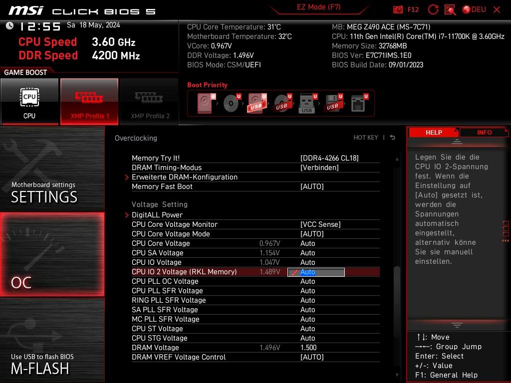

diese Einstellungen finde ich auch nicht , jemand einen Tipp evtl auch im Bezug auf die Ram Nebenspannungen?

Die RTL/IO sind etwas tiefer versteckt in Untermenus schätze ich.
Nebenspannungen hatte ich dir mal geschrieben, wie man das machen kann. Niedrig anfangen und rantasten. IO2 von 1.50v wird nicht nötig sein. Tippe auf 1.25-1.35v max. SA 1.15v passt.
War es nicht allgemein so, dass man bei Gen11 CPUs eher Gear Mode 1 ausreizen sollte? @ImmerDasFalscheEquipment du bist in Gear Mode 2 unterwegs. Ist das Absicht? Ja, in Gear Mode 2 bekommst du höhere Takte hin und auf straffere Timings. Allerdings ist die Performance schlechter.
RTLs sind eigentlich weiter unten, unter den Timings.
Evtl. sind die RTLs @ auto Käse im Gear1?
69-71 oder 71-73 @ 4000C16 versuchen...
Ich habe deinen Vorschlag mal ausprobiert und eine Pappe zugeschnitten, die vorne unter dem obersten Lüfter nach unten unter den CPU Kühler geht. Die Grafikkarte konnte so noch gut atmen.
Die Temperaturen des Ram sind von 44-45 Grad auf 38-40 Grad gesunken. Die Grafikkarte hat 1-2 Grad höhere Temperaturen durch die Pappe.
Ich werde mal schauen, ob ich so eine bastellösung umsetzen werde, oder den Ram bei 45 Grad weiter betreibe, solange alles stabil läuft.

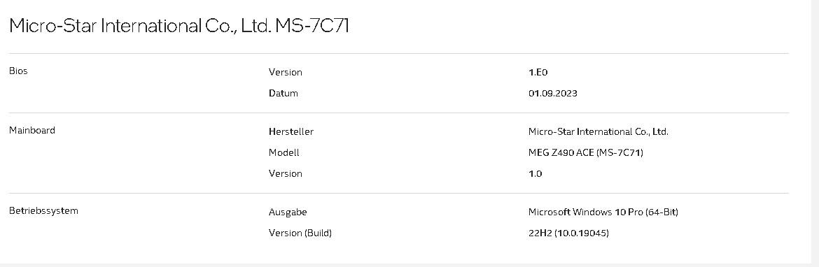

Bios https://www.station-drivers.com/ind...rs/277-intel-z490-serie-400/2734-meg-z490-ace
unlock: https://github.com/insilications/MSI-MEG-Z490-ACE
Danke für die Unterstützung aber an ein BIOS Update traue ich mich nicht heran, denn wenn es schief geht gibt es hier im Umkreis niemanden der es wieder zurückflashen kann.
Dann müsste ich es einsenden und das dauert dann wieder mehr als eine Woche.
Und ob dann Gear 1 unterstützt wird keine Ahnung meine CPU 11700K soll anscheinend nur bis 3600 MHz unterstützen
M-Flash aus dem Bios heraus funktioniert doch hervorragend.

vielleicht brauche ich aktuelle Chipset treiber für 11 gen finde aber nur bis Gen 10 wenn es das für die 11 Gen überhaupt gibt
Wird alleine nicht helfen.
Ich weiß es garnicht um ehrlich zu sein, ich bin nicht so erfahren wie die meisten hier.
Versuche nur einen kleinen Schritt zu für mich "perfekten" das es stabil und gut läuft, einfach deshalb damit ich was "gutes" habe 😊
Hier unter den Bios-Versionen gibt auch die neusten Chipssatztreiber sowie Managment-Engine:
Bios hast du ja wohl das letzte offizielle drauf.
Unlock hört sich interessant an, falls es nicht nur für extrem OC gedacht ist: https://github.com/insilications/MSI-MEG-Z490-ACE/blob/master/E7C71IMS.1D0-BIOS-UNLOCK.zip
Einfach das Bios auf einen USB-Stick packen, vor dem flashen immer setup defaults laden.
