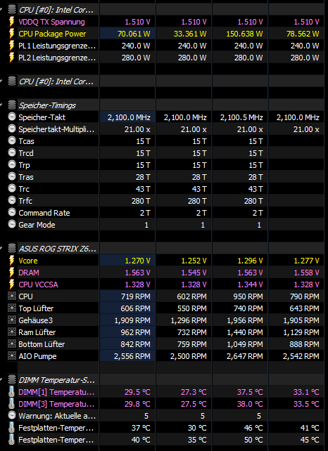

Eben fast vom Hocker gefallen, Shader optimieren Forza Motorsport 40 Minuten, CPU die ganz Zeit auf 100%. Der Ram wurde dabei 55,8°C warm, sowas hab ich noch nie gesehen. Total DRAM Power 7,3 Watt. Des is wie bei HCI.
Dass die CPU-Last dabei hoch ist, wusst ich, aber dass das so auf den Ram geht, ich war verblüfft. Gibt ja auch CPU-Sachen, die Null auf den Ram gehn.

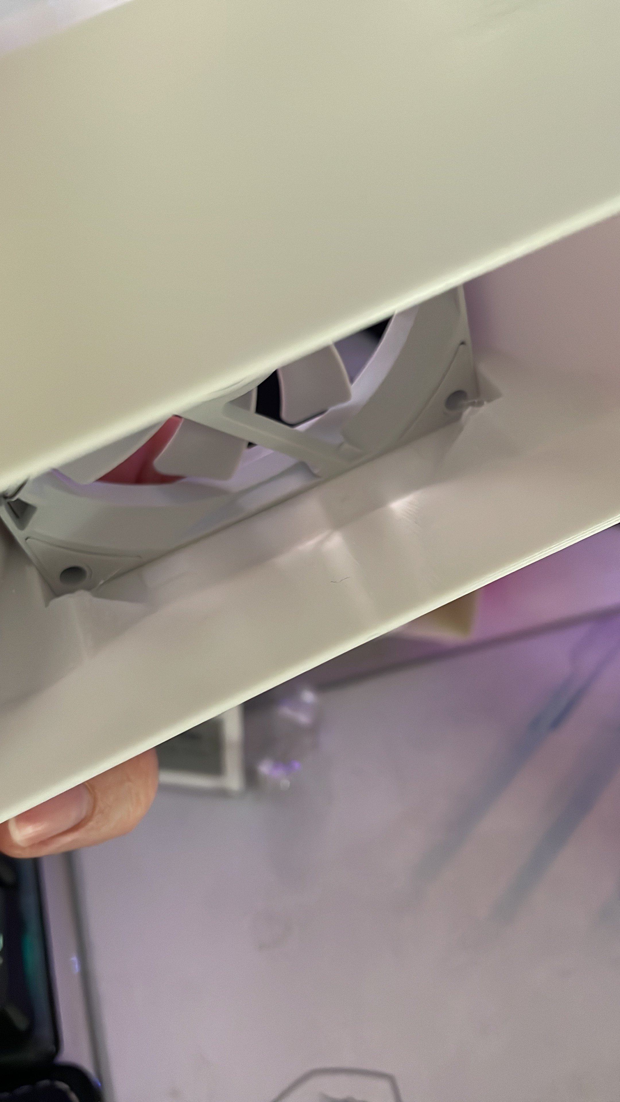

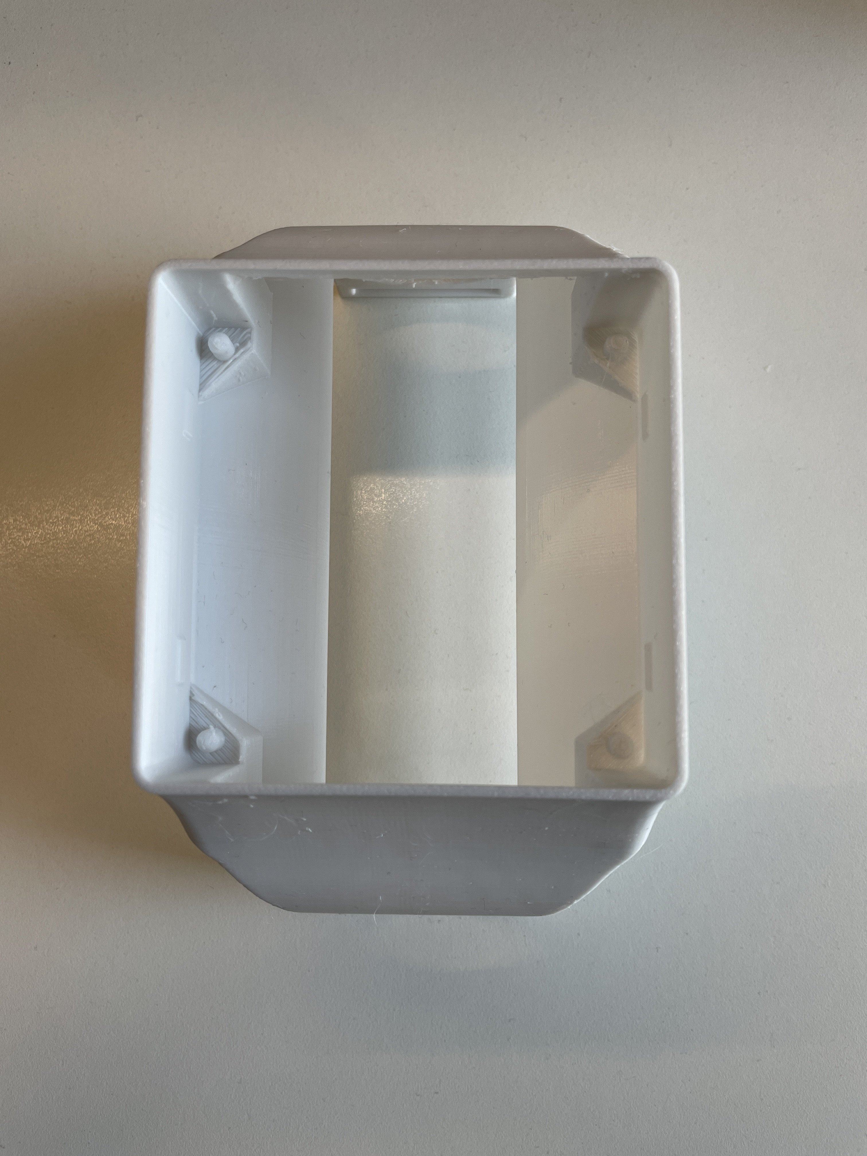

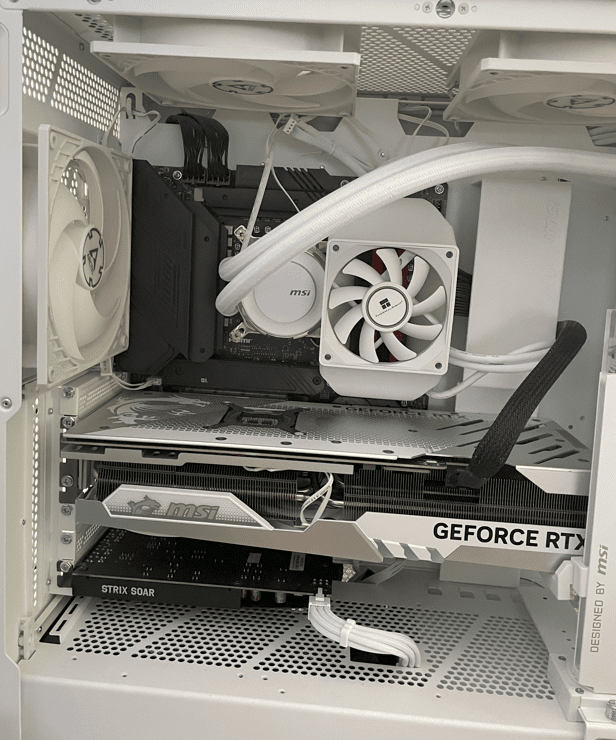

Der Lüfter sitzt sehr fest drin, gleich mal schauen und testen.

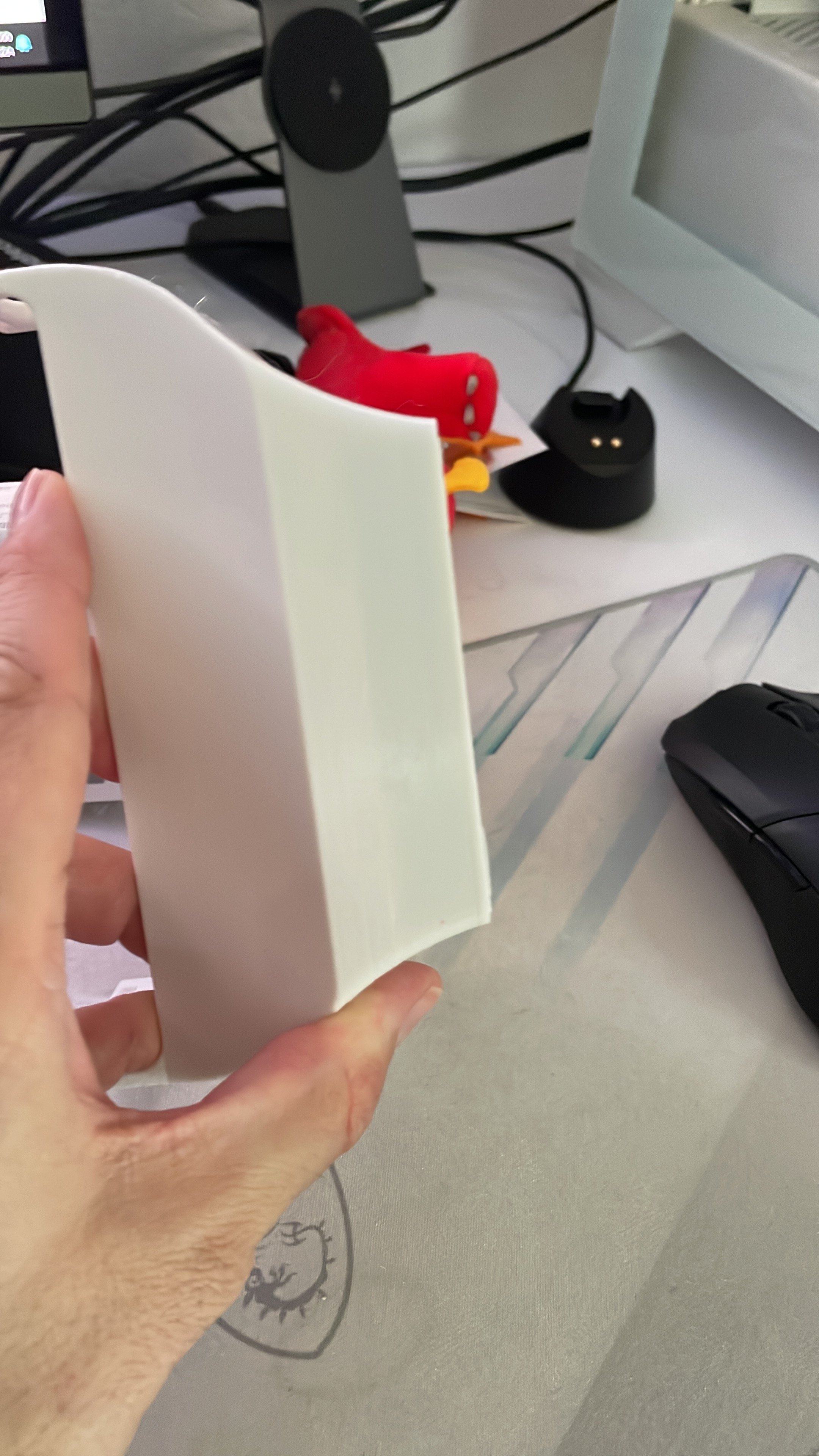

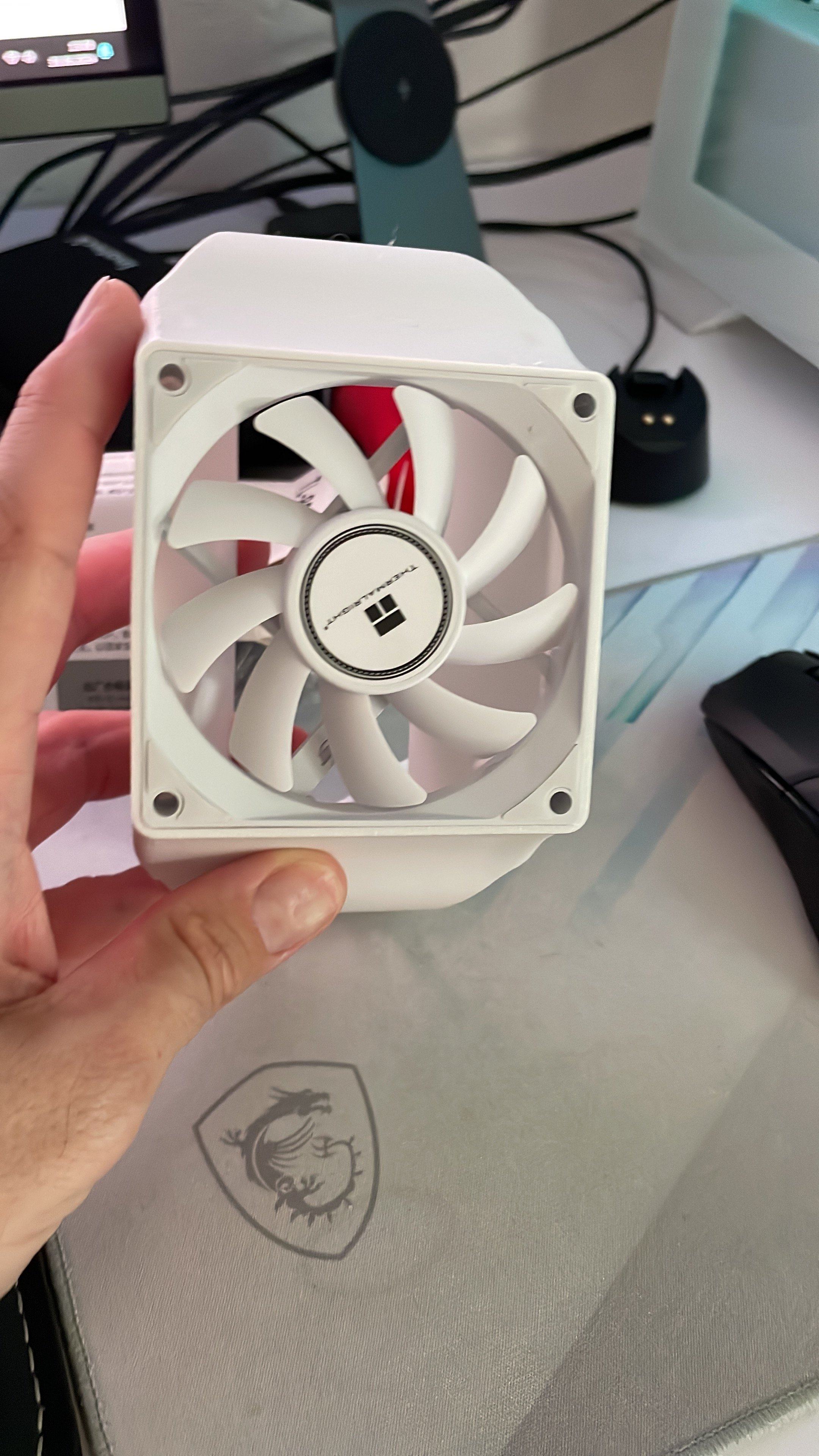

80x80x15 sitzt recht stramm drin und runterdrücken auch nur mit massiven Krafteinsatz.
Temps mit dem 120er Lüfter leicht seitlich und ca. 800-850 rpm
Temps mit dem Memory Shroud aufsatz und 80er mit 15mm dicke und ca. 1000 rpm. Bei 800-850 rpm war der unterschied nur ca. 0.5-1° deswegen habe ich gedacht ich teste einfach mit +/- 1000 rpm und denke ich lass das erst mal so.
Sieht optisch auch wieder schöner aus.

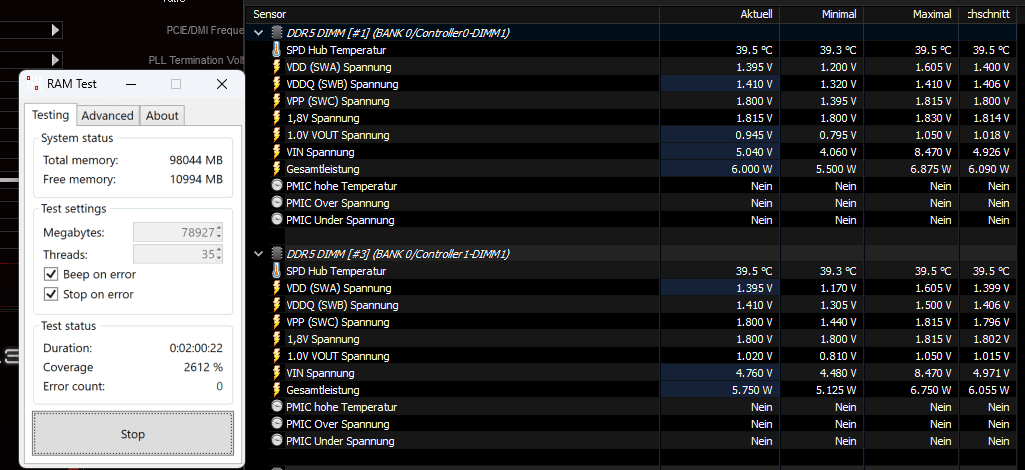

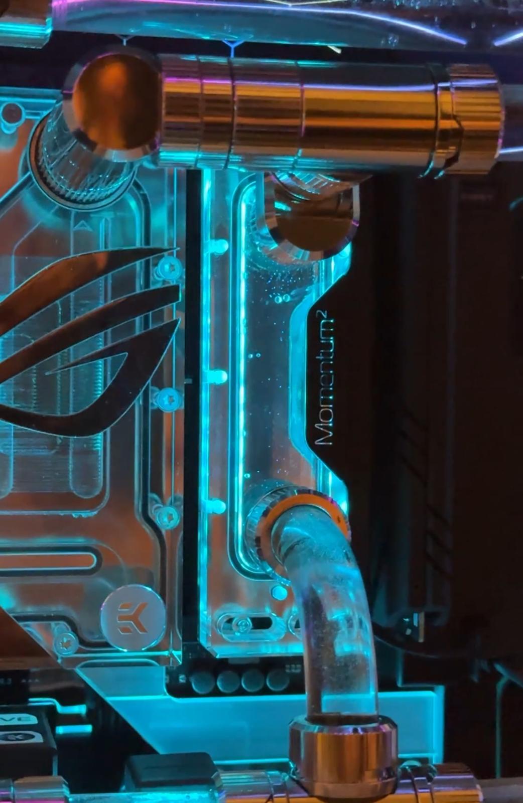

Ich habe gestern auch an meiner RAM Kühlung gearbeitet. Hab die DOMINATOR 2 x 48 GB unter Wasser gesetzt. War bisschen Tricki mit den original Headspreader. Die Temps sind aber ordentlich von +60c auf max. 39c gerutscht.

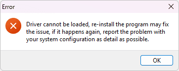

der Start des ASRTC 4.0.14 misslingt mal wieder, der Downloadlink im Start-Thread ist tot. Win 11 Pro 23H2. Was war noch mal die Lösung?
Danke, ist die gleiche Version, die ich habe und ändert nichts. De- und Reinstallation auch nicht.
Alle paar Jahre derselbe Kram. Oft genug, um zu nerven, selten genug, um die Lösung zu vergessen. :fresse:
schau mal hier, obs was hilft. ggf. nimm mal die 4.0.16. Hatte das Problem bisher noch kein einziges mal 😅
@amd_man_bavarian danke
Danke für deinen Rat. Kernisolierung war bereits aus und .16 ändert leider nichts.
Edit: Aber der im verlinkten Thread genannte Tipp "Sperrliste gefährdeter Treiber ..." hat geholfen! Ausschalten, läuft. Danke! :wink:

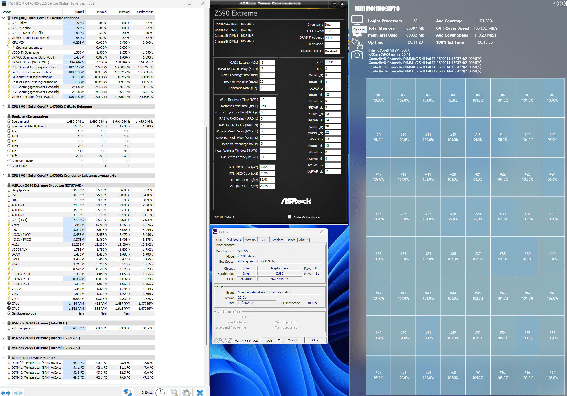

Der User @X909 hat hier in diesem Thread einen Post wo er auf einem ASUS TUF Z690 Plus D4 auch 4 x 16GB B-DIE mit 3733 hinbekommen hat.
Anbei ein Screenshot was ich so auf die Schnelle mit 4 Modulen hinbekommen habe. VDIMM 1,45V und VCCSA 1,35V
Aktuell bleibt mir nur die Wahl, 64GB mit 3000MHz CL13 was nicht sehr prickelnd ist, oder nur 32GB mit zwei Modulen dafür aber >= 4200 mit CL16 oder gar weniger, wie gesagt hier habe ich noch gar nichts probiert.

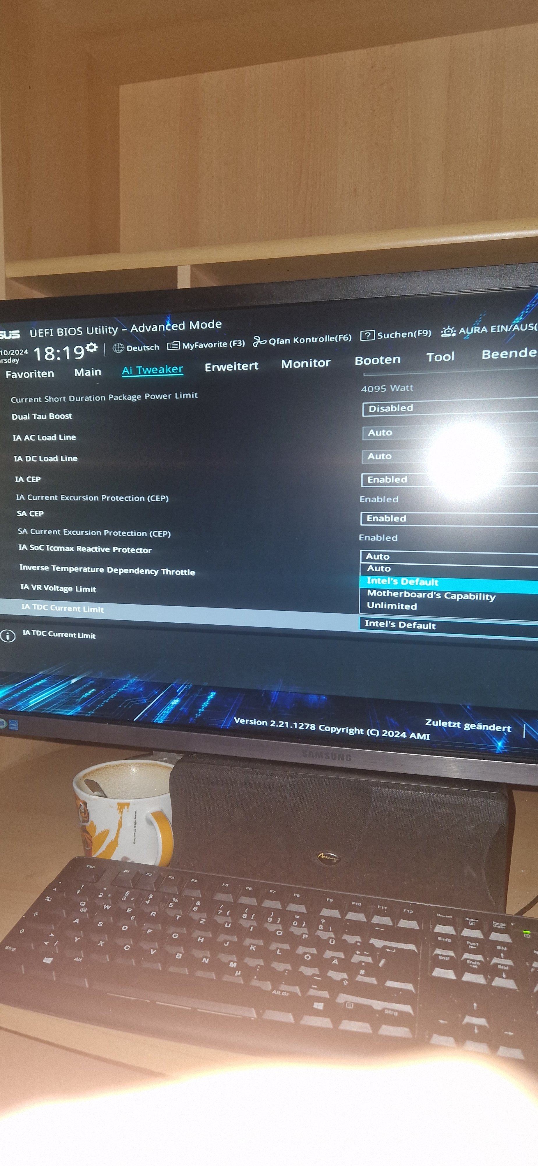

@Bucho da machst du grad die selben erfahrungen wie ich... momentan laufen hier auch nur zwei der vier riegel im 4200er cl16 betrieb, über den winter wollte ich es nochmal probieren mit 4x16gb (ebenfalls bdie) und wenigstens 3600 cl16... ich kotz jetzt schon...
Stellt das von Mainboard auf Intel Default mal um, falls es das bei euch gibt. Erst dann kam ich mit Vollbestückung auf 4000+.
msi z790 edge, gibt es. weiß gar nicht mehr auf was das damals stand. thx for tipp 👍
Ich auch nicht war aber auch verzweifelt bis ich auf diesen Namen gestoßen bin vor Wochen.
Und da gab's Berichte das es die RAM-Bänke einschränken soll. Nach umstellen auf Intel Default keine Probleme mehr.
Da besitzt man schon eine gefühlte Ewigkeit ein Mainboard und plötzlich findet man den richtigen Schalter.
