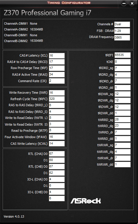

Ich muss entspannen, was ist es, das so heizt? (Anhang)
Anliegende Spannungen sind:
vDRAM: 1.382
IO: 1.153
SA: 1.144

Die dram voltage ist ja noch komplett harmlos und trotzdem kratzt du an den 50 Grad.
Da hilft dir kein timing.
Dein Gehäuse scheint ein Backofen zu sein, ohne Lüfter über den Rams kannst du niedrigere temps vergessen.
Trefi hat minimal Einfluss auf die temps, vielleicht 3c aber kostet halt Leistung.
Also entweder für airflow sorgen oder sich mit 50c zufrieden geben.

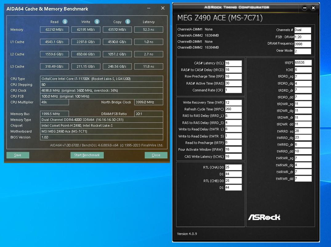

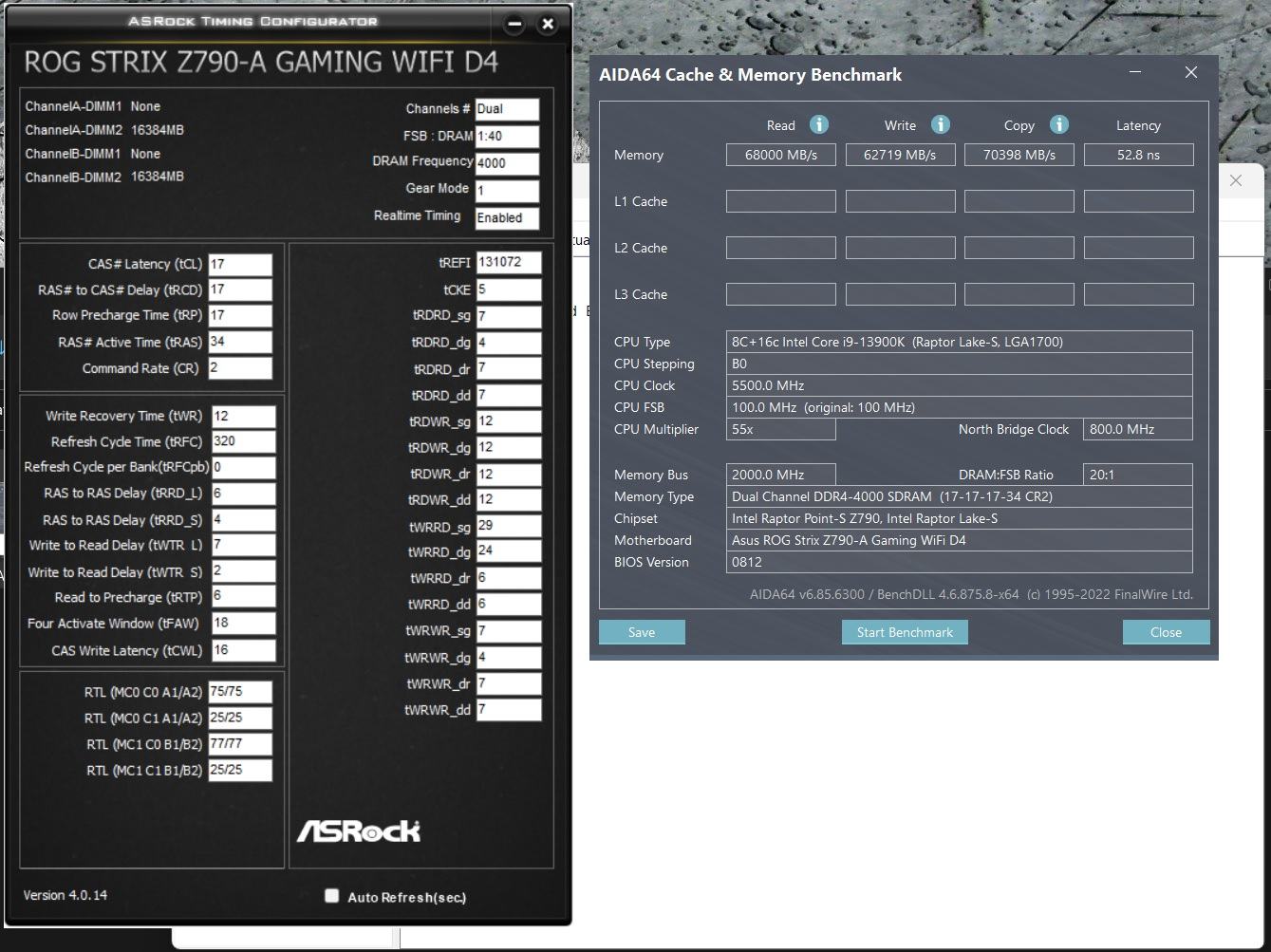

Hallo zusammen, ich probiere jetzt momatelang meinen G.SKILL RIPJAWS V F4-4000C16D-32GVK zu übertakten das er schnell und stabil mit guten Werten läuft vorher habe ich es mit Trident Z 3200 C14 32GTZ probiert und auch keine guten Ergebnisse erzielt (habe die noch falls die besser sein sollten als die 4000)
Es hapert wohl an Talent oder ich mache immer wieder den selben Fehler, ich kann es mir nicht erklären wieso andere ihre RAM so übertakten können und ich nicht annähernd in die Nähe dessen komme.
Aktuell läuft der Ram auf 1.5 V und mit 16 16 16 30 standard ist 16 19 19 39 und 1.4 V .
Bilder habe ich hinzugefügt und evtl. hat jemand einen Rat wie ich bessere Ergebnisse erzielen kann.
Die Energiesparmechanismen für die CPU im Bios hindern die evtl den RAM daran bessere Leistungen zu bringen (ich habe die nämlich im Bios aktiviert) ich hätte gerne die Latenz unter 50 das ist mein Ziel / Hoffnung.
Für Tipps und Anregungen bin ich gerne zu haben, in Gear 1 läuft der Ram leider auf meinem Board nicht bzw mit der CPU .

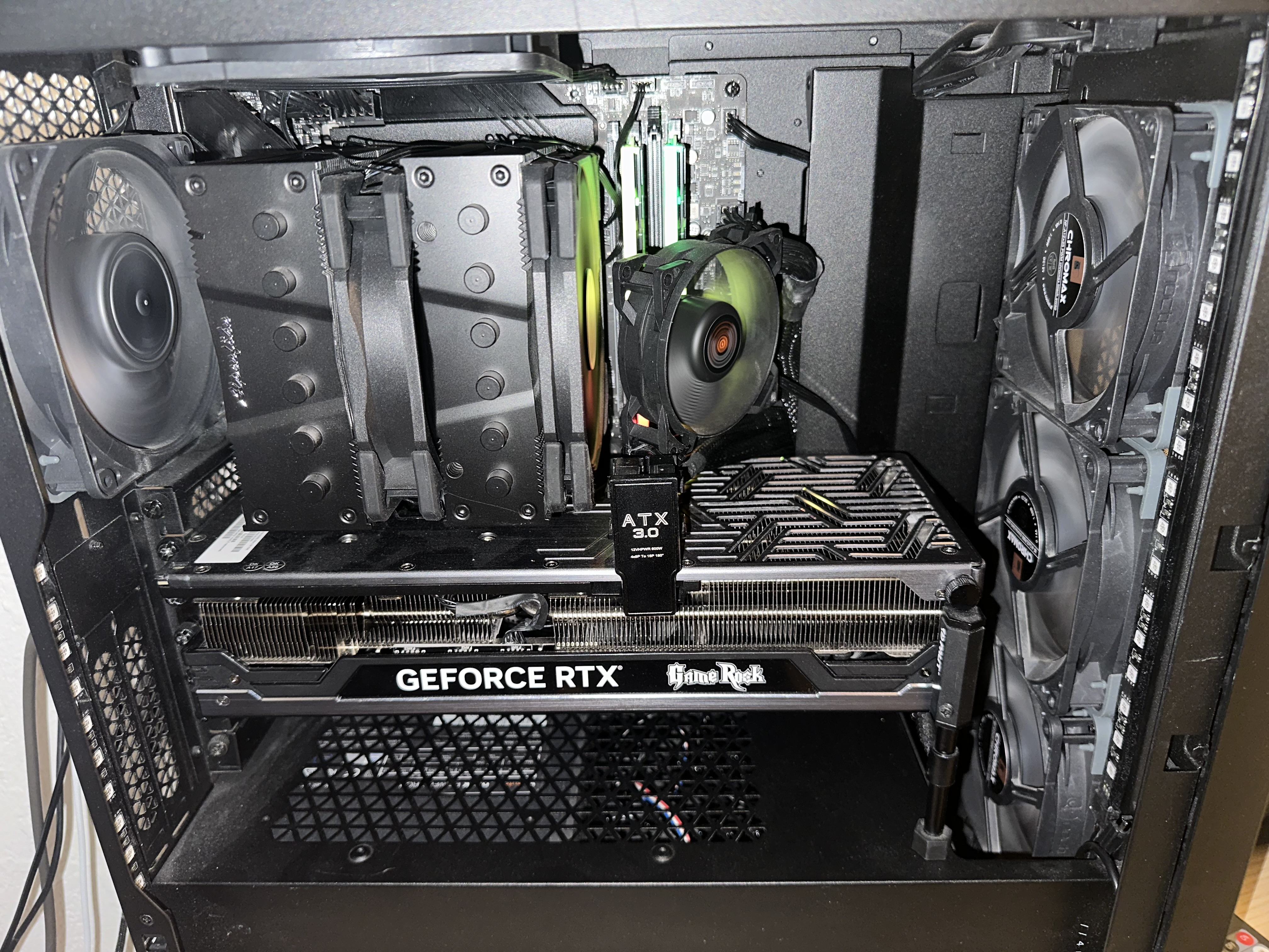

Hat eventuell noch jemand einen Tipp, wie ich den RAM noch ein bisschen besser kühlen könnte.
Das Problem ist die 4080, die vorne die warme Luft nach oben pustet und dadurch den RAM aufheizen tut.
Wenn ich die Backplate vorne abdecke, dann geht der RAM von 44-45 Grad auf 39-40 Grad. ( DDR4 2x16 3600 MHz CL14 1.45V)
Läuft aktuell mit 4000 CL17 1.4V
Vorne oben einen Lüfter wird es noch schlechter und wenn ich ehrlich bin, möchte ich die Backplate der GPU nicht konstant abdecken, die muss ja atmen können.
Der kleine Lüfter vor dem Ram läuft mit 1200 RPM und ist nicht hörbar. Alles darüber dann schon!
Gehäuse ist ein 4000 D
da könnte ggf. eine bastellösung mit optisch ansprechendem blech oder auch nur schwarzer pappe funktionieren.
diese am unteren ende des cpu lüfters befestigen und das andere ende zwischen die beiden oberen gehäuse der vorderen intake-lüfter klemmen, was dann sozusagen einen "luftkanal-splitter" bildet.
wahrscheinlich sehr ähnlich dem was du bereits probiertest, nur so, dass die backplate ihre luft noch nach oben schießen kann, aber ebenfalls zur rückseite drückenden luftstrom abbekommt und nicht komplett abgedeckt wird. der stick beim cpu kühler würde dann ggf. ein zwei grad oder auch mehr wärmer werden als der vordere, aber das wäre ja wurst.
