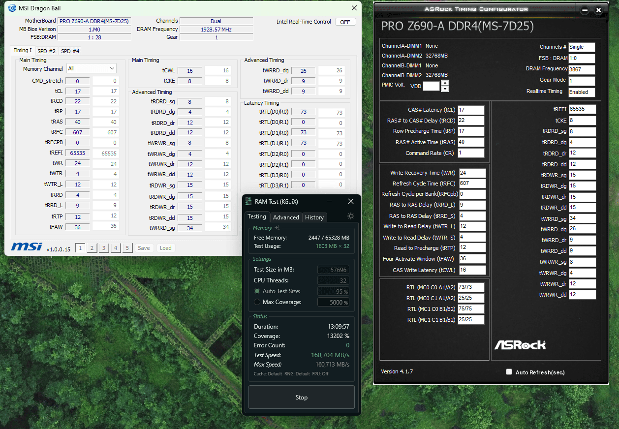

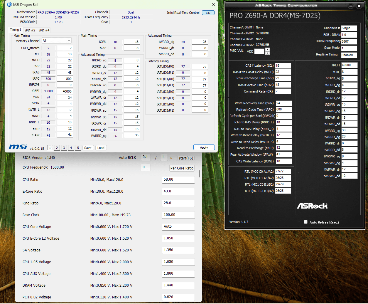

Moin zusammen und frohes Neues Jahr, vielleicht hat hier ja noch jemand eine Idee.
Welche Einstellungen könnte ich noch anpassen um mit einem noch höheren Takt booten zu können, oder lieber gleich die Finger von lassen?
MSI Pro Z690-A DDR4
13900K auf Stock-Settings
IC sollte M16F sein (Micron F-Die)
RTL und IO Werte sind aktuell komplett auf Auto
SA & VDDQ sind auf 1,35 V (bis 1,4 schon probiert)
VDIMM auf 1,44 V (bis 1,5 schon probiert)
Sobald ich auf 4000 MHz stelle, bootet er zwar, aber hat dann einen Takt von 3200 MHz. Oder er bootet halt nicht, wenn ich weniger Einstellungen vornehme.

Hast du mal versucht die primär timmings noch etwas zu lockern und sehen ob ein höherer Takt dann zu booten geht. Bin mir bei den Speicherchips nicht sicher was da geht aber ich würde zunächst sehr lasch nehmen und nur Takt nach oben und schauen ab wann das nicht mehr geht und dann anfangen die primär timings zu straffen.

Danke, nein noch nicht probiert, werde ich mal testen.
Vorher liefen sie mit 18/19/18/18/38/70/625 und CR 1,5 bei 3800 MHz in einem AMD System ohne Probleme. 2 x Dual-Rank ist halt totaler Stress für den IMC.
Das stimmt aber Intel imc packen etwas mehr. Bei den Spannungen ist man sich ja immer etwas uneinig wie viel gut oder schlecht ist aber probiere mal ganz lasche timmings und wirklich nur Takt rauf. Mal sehen was er trainiert bekommt und dann straffen das ganze.
Manchmal ist aber weniger Takt auch gut falls die timmings straffer gehen, musst du halt sehen was für latenzen raus kommen.
Leider kein Boot (bleibt einfach hängen) oder macht ggf. einen Failover.
Und alles auf auto und nur Takt schrittweise nach oben gehen?
Ja das habe ich jetzt mal probiert, alles auf Default Werte zurück und nur mal:
DRAM Reference Clock auf 133 MHz
1:1 Mode Gear 1
4000 MHz DRAM
CPU SA 1,40 V
DRAM auf 1,40 V
Bis ins BIOS komme ich, bis ins Windows nicht. Mit SA auf 1,38 bootet er nicht mehr, bis wo kann ich denn mit der SA Spannung gehen?
OK, ich habe es aufgegeben. Habe nun SA und VDDQ bis 1,45 V probiert, DRAM bis 1,55 V und es ist einfach nichts zu machen. Mit 3866 MHz kann ich booten und ich fokussiere mich nun erstmal da drauf, das stabil zu bekommen. Ist zwar schade, aber dann solls eben nicht sein.
Mit den Spannungen bin ich eher Konservativ. Mehr als 1,4V für den Alltagsbetrieb würde ich nicht machen aber du kannst auch die Intel Datenblätter zu deiner CPU wälzen und schauen was die max angeben.
Aber ob sich das lohnt da um jeden preis den Takt zu bekommen, muss jeder dann selber entschieden. Zum testen kann man schon etwas mehr Spannung geben aber für den Alltagsbetrieb würde ich nicht so hoch gehen, so viel mehr Leistung ist es einfach nicht bei den meisten Anwendungen.
Wenn bei deinen Riegel bei 4000Mhz selbst mit CL18 kein Boot mehr möglich ist, egal welche Spannung du anlegst, dann kannst du machen, was du willst, geht nichts. Deine Micron Die's sind allem Anschein nicht fähig hohe Taktraten zu erreichen, so wie es ausschaut im Moment. Das Mainboard selber, ist auch nicht gerade bekannt, dass da immer wieder hohe Taktraten erreicht werden können, egal was man rauf packt.
Was es auch sein kann, dass deine CPU on stock nicht stabil ist. Hast du die so mal nach Herz und Nieren durchgetestet auf default? Da gibts noch so einige Faktoren, welche schlussendlich auch auf's RAM OC einen Einfluss haben. Z.Bsp. Anpressdruck...usw...
Ja ich denke das Board oder der IMC packen das nicht. Die Microns sind eigentlich fast immer in der Lage hohe Taktraten zu schaffen, ist aber auch nicht so tragisch, 3866 MHz sind ja auch mehr als genug und das wird sowieso ein Server, will da gar nicht super scharfe Timings, aber höheren Takt als 3200 MHz ist schon gut.
Danke an alle die mir geholfen haben!

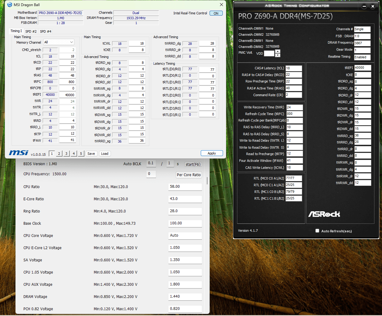

64GB sind ja auch schon viel für den imc und ich würde bei einem Server auf Stabilität achten. Also lieber weniger Takt und nicht zu straff.
Ja, oder entspannte 3600er. Die dürften ohne Stress laufen.
Das sieht doch gut aus :d
TM5 mit Absolut @ anta war auch schon dreimal durchgelaufen 120 Min.
