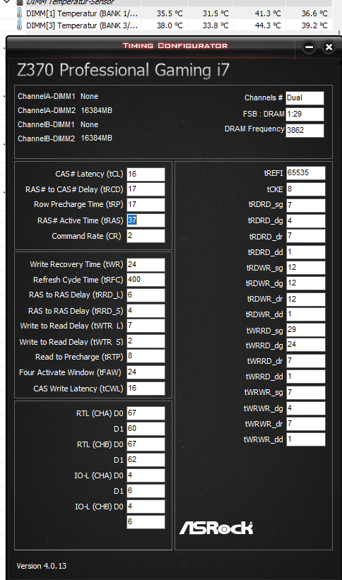

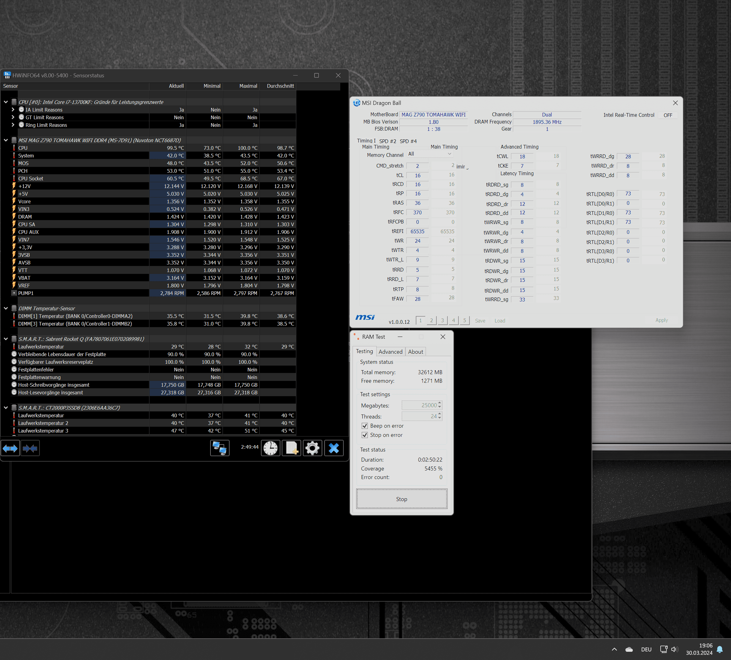

Könnt ihr bitte da drauf schaun, ob was grob falsch ist, oder gutes Grundgerüst. tCWL war der Schlüssel um voran zu kommen, hab das manuell jetzt auf 16. Rechts hab ich manuell 29/24 gesetzt.
Die _dd kann ich net auf 0 machen, weil das auf Auto springt dann, aber 1 geht auch.
Spread Spectrum springt, wenn ich den Takt verstelle auf Auto, deshalb is der Takt bisle krumm. Mach ich dann wieder auf disabled. Ich konnt jetzt 3866 booten, Kurztest kein Fehler, Langtest kommt noch. Und tRFC muss ich zum Schluss noch runtermachen.
Soweit ok, teste das erstmal, TM5 extreme und Karhu/Memtest.
Bei 4000CL16 liegt die Range an Dram Voltage 1,33V-1,5V je nach Güte, 1,4V oder besser ist als Top Bin zu betrachten.
Von daher wirst du mehr IO/SA und VDimm für höhere Frequenz brauchen.
Wenn stabil dann tRAS 32 tWR10 tRFC 300 tCKE6, ansich kann man halt die Timings immer weiter anballern bis es instabil wird, wo die Grenze liegt hängt halt von der HW ab und
den korrekten Einstellungen.
Also noch straffer geht selbst hier noch, damit mein ich jetzt nicht CL15 sondern Sub´s.

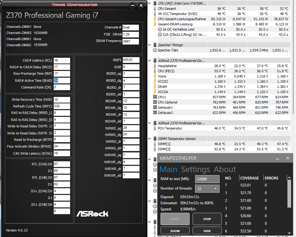

Ist gut geworden, bei über 500% habe ich abgebrochen, das reicht.Takt ist ok mit 3866 und Spannungen sind dafür sehr niedrig. Danke @Phoenix2000 durch dich war der entscheidende Durchbruch möglich. Danke auch an @Digg 😊.
Ich möchte ja keine Rekorde brechen, einfach nur die Handbremse lösen, und dass die CPU-FPS gut sind und nicht weniger als vorher, das hat geklappt.

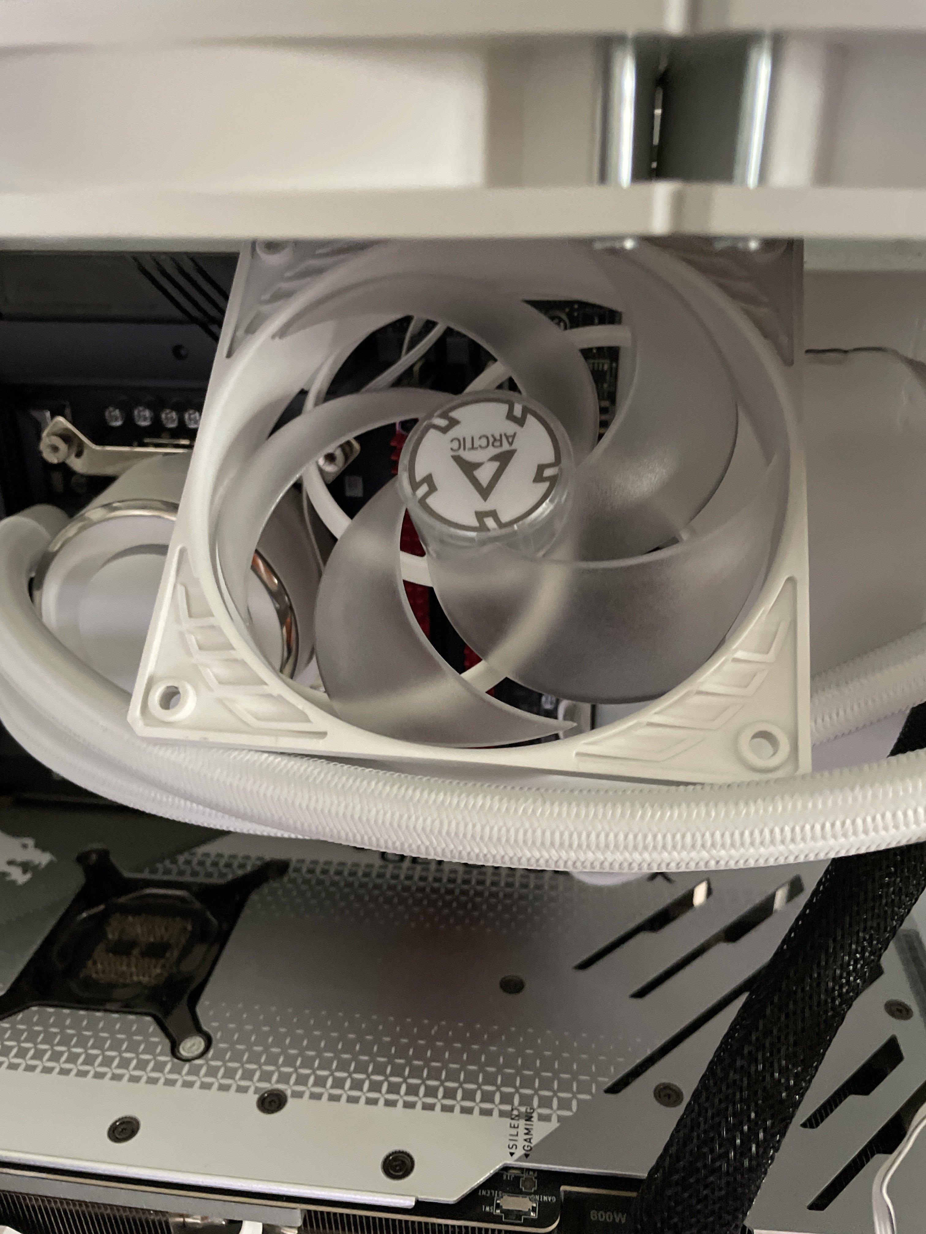

Die Optik leidet so darunter… 👇 😔, aber ich gebe mich jetzt geschlagen, der Lüfter ist saugend verbaut nicht blasend. Ich hatte nur keine Lust ein neues Bild zu machen.
Erster Test mit dem Lüfter.

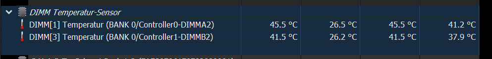

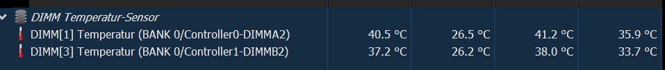

Ich habe gesehen ihr habt fast alle gleichmäßige Temperaturen bei den Modulen und dann denke ich mir jetzt schon was passt dann bei mir wieder nicht.
Das wäre jetzt nach ca. 30 min Karhu die Temp
Sind jetzt "nur" 3,5° und 2,5° weniger im Vergleich ohne Lüfter.
