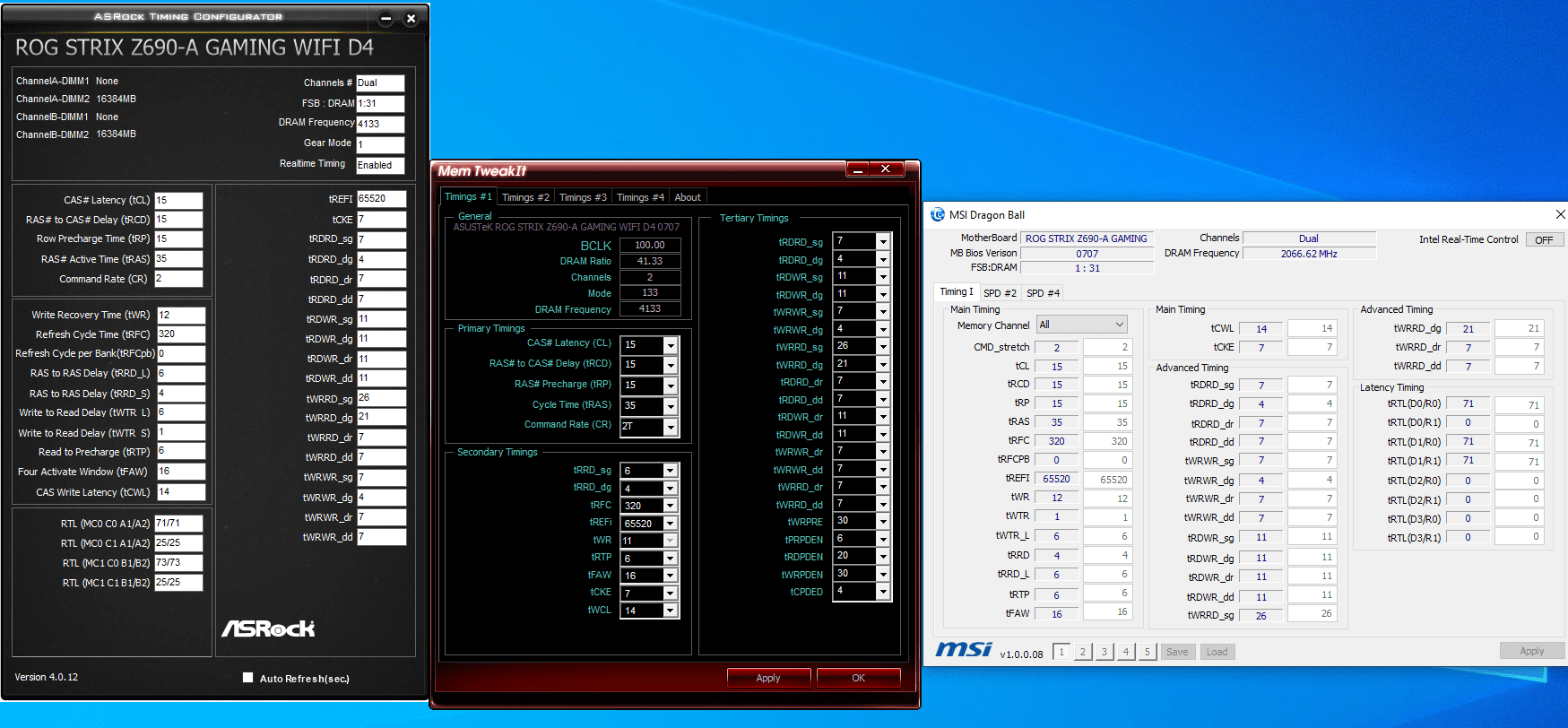

Habe etwas weiter getestet. Was sagt ihr dazu? Primäre und sekundäre Timings sind eingestellt. Der Rest fehlt noch.
Benchmark Werte sind - Read: 59493 MB/s - Write: 63255 MB/s - Copy: 56944 MB/s - Latency: 43,6 ns

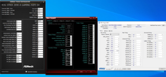

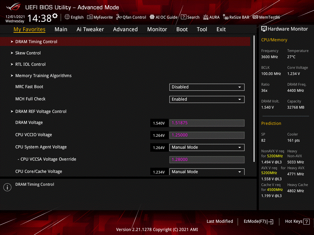

was meint ihr? Karhu 2000% laufen lassen. Neustes Bios. io/sa=1.28 vdim=1.5v
Werte einfach eingetragen und gestartet. Kein weiteres Testen...
Ich lass TM5 10 Cycle machen. Dann komm 10000% DangWang/HCI. Und zu guter letzt noch ne Stunde GSat. Glaube Karuh lassen Leute hier gern so mindestens 6000% laufen.
You are going to need more sa (1.45v approx) on 11th and 12th gen than previous gens. Also VDDQ needs to be 1.45 to 1.5v for 4000+ with DR on z690 with ddr4
thats a good Tipp, thank you! i only get 3800 cl16 stable on 4400 with my asus z690

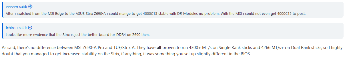

Hast du das MSI Z690? Konnte damit auch kein 4000C15 Booten. 14 und 16 gingen nur.
Ja, das Pro Z690-A DDR4.
4000C15 hatte ich auch probiert, so ziemlich sämtliche Kombinationen bis runter auf 3600C15.
Hatte dann ein Downgrade auf das erste BIOS vom September gemacht, damit lief es gefühlt etwas besser, aber XMP wollte trotzdem nicht.
Vielleicht probier ich mal noch die 1.13 Beta...hast du deine genauen Einstellungen vom RAM ? Ich hab das Gefühl das ihm die 4x8GB SR nicht passen.
Hab jetzt auch mal das Asus Strix bestellt, zusätzlich zu einer 360er AiO, weil die CPU selbst bei Karhu bei mir auf 100° C kletterte.
Was? Bei Karhu bei mir keine 50 grad.
Meine settings werden dir nichts bringen. Wenn nicht mal mit AUTO Subs ein Post möglich ist, liegt's am Board. Kannst noch mal die TX VDDQ auf 1.52v reißen zum Testen.
Schon probiert, macht keinen Unterschied. Wird wohl echt das Board sein (hat evtl. ne Macke oder generell beim Pro Z690-A ?).
Das Strix kommt morgen, dann seh ich ob es am Board lag.
Im OCN glaubt mir keiner, dass das Strix D4 besser beim RAM OC geht.
Keine - liegt am MSI. Du wirst morgen das ASUS Board auspacken und es wird laufen ^^
Scheinbar sind manche IMCs nicht dazu in der Lage die Timings auf dem MSI selbstständig zu trainieren. Ich kenne 2-3 Leute, bei denen läuft es auf dem MSI Board problemlos mit Gear 1 und Dual Rank Modulen. Ich hatte auch meine Probleme ab 3800. Selbst das wollte manchmal nicht Posten. Stabil war es dann aber.
Du musst halt unbedingt die SA hochreißen. Für 4000 Gear 1 sind bei meinem 12700K 1.440v (BIOS) nötig gewesen.
Das wäre wirklich schade, das Board ist ansonsten echt top für den Preis.
Ich habs ja schon mit 1,5v SA und 1,55v VDDQ probiert, VDIMM auch auf 1,55V mit dem XMP und Gear 1, nix, kein Post.
Der Witz ist halt, in der QVL steht der RAM sogar drin, bootet aber nicht mit komplettem Standard-XMP...
