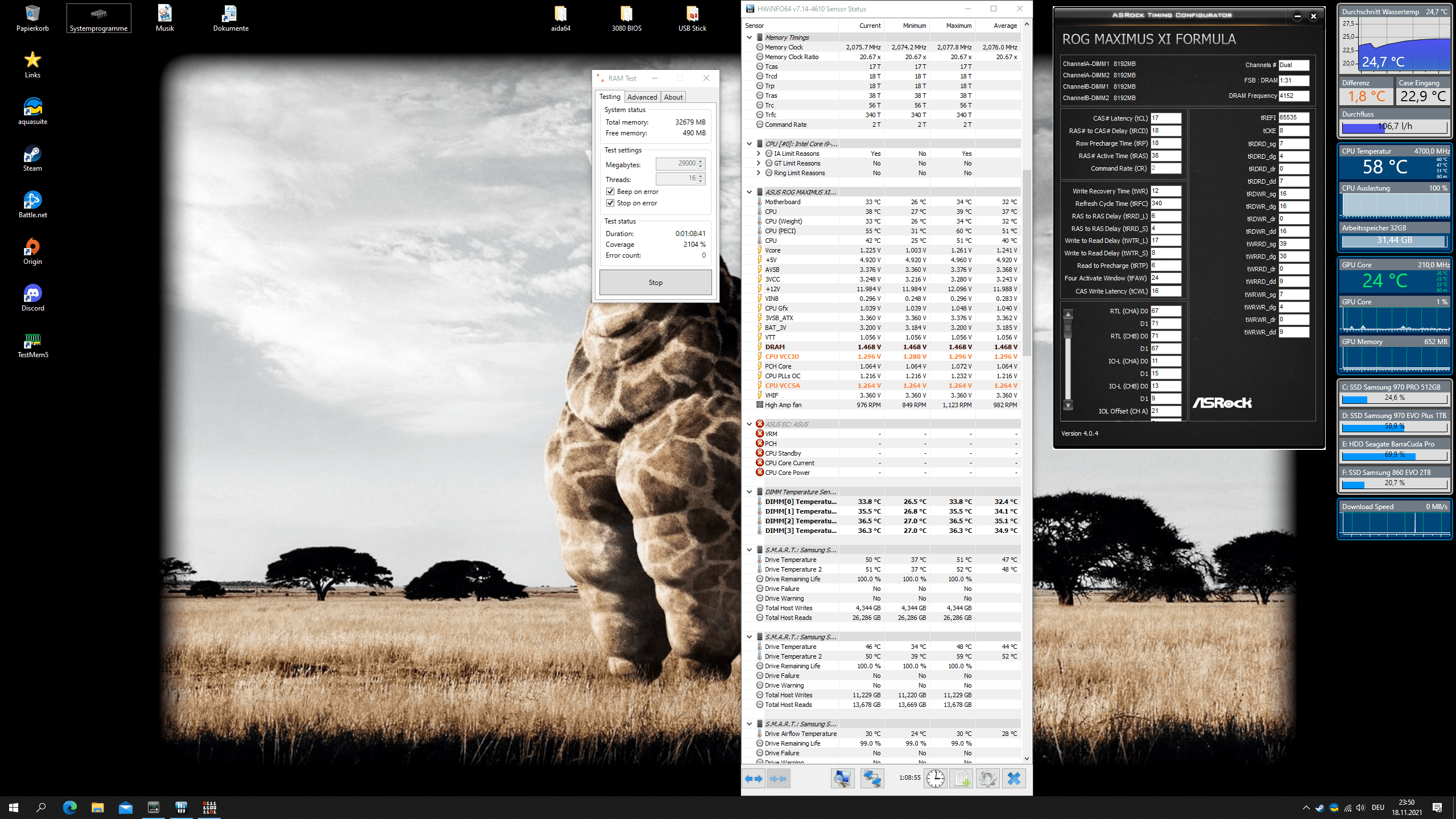

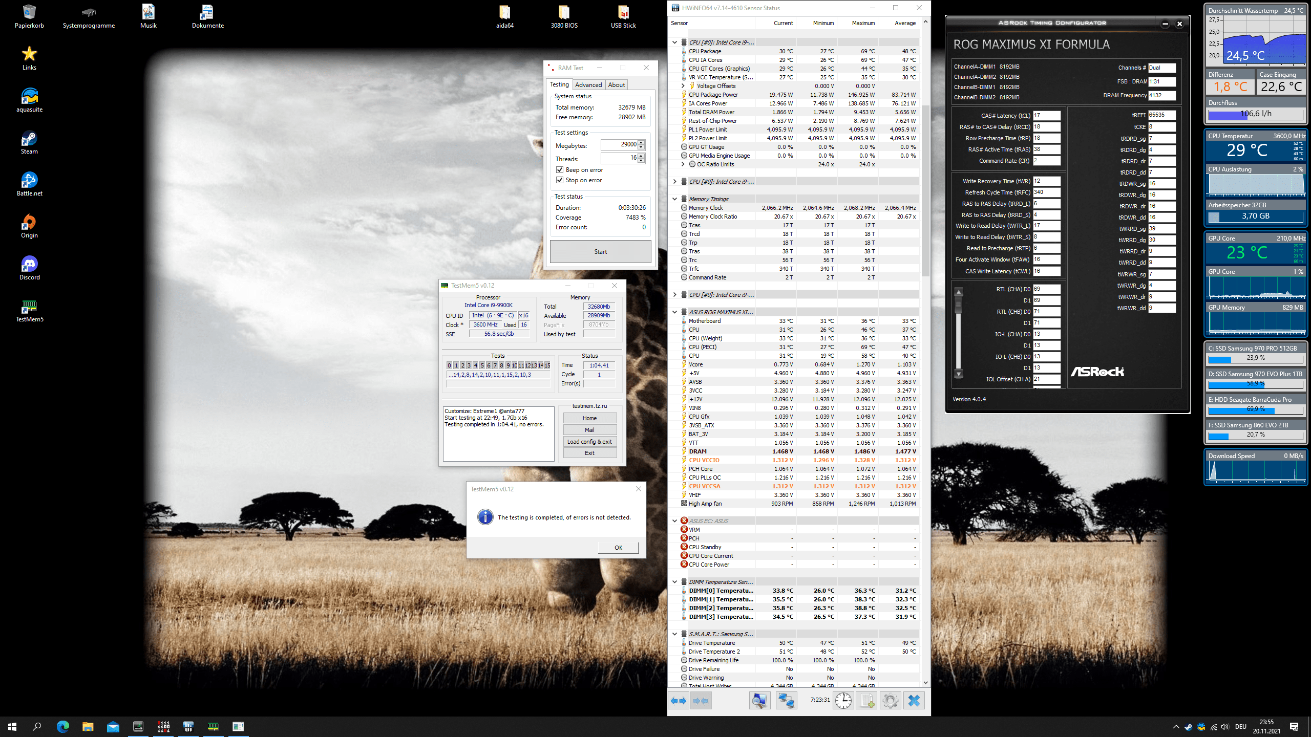

Probiere hier auch gerade wieder ein bisschen rum, CL14 geht schon mal nicht (selbst mit 1,6v nicht) aber dass hier (1,56v) könnte mit angepassten Subtimings mein neues 24/7 werden, vorrausgesetzt ich bekomme es durch sämtliche Tests.

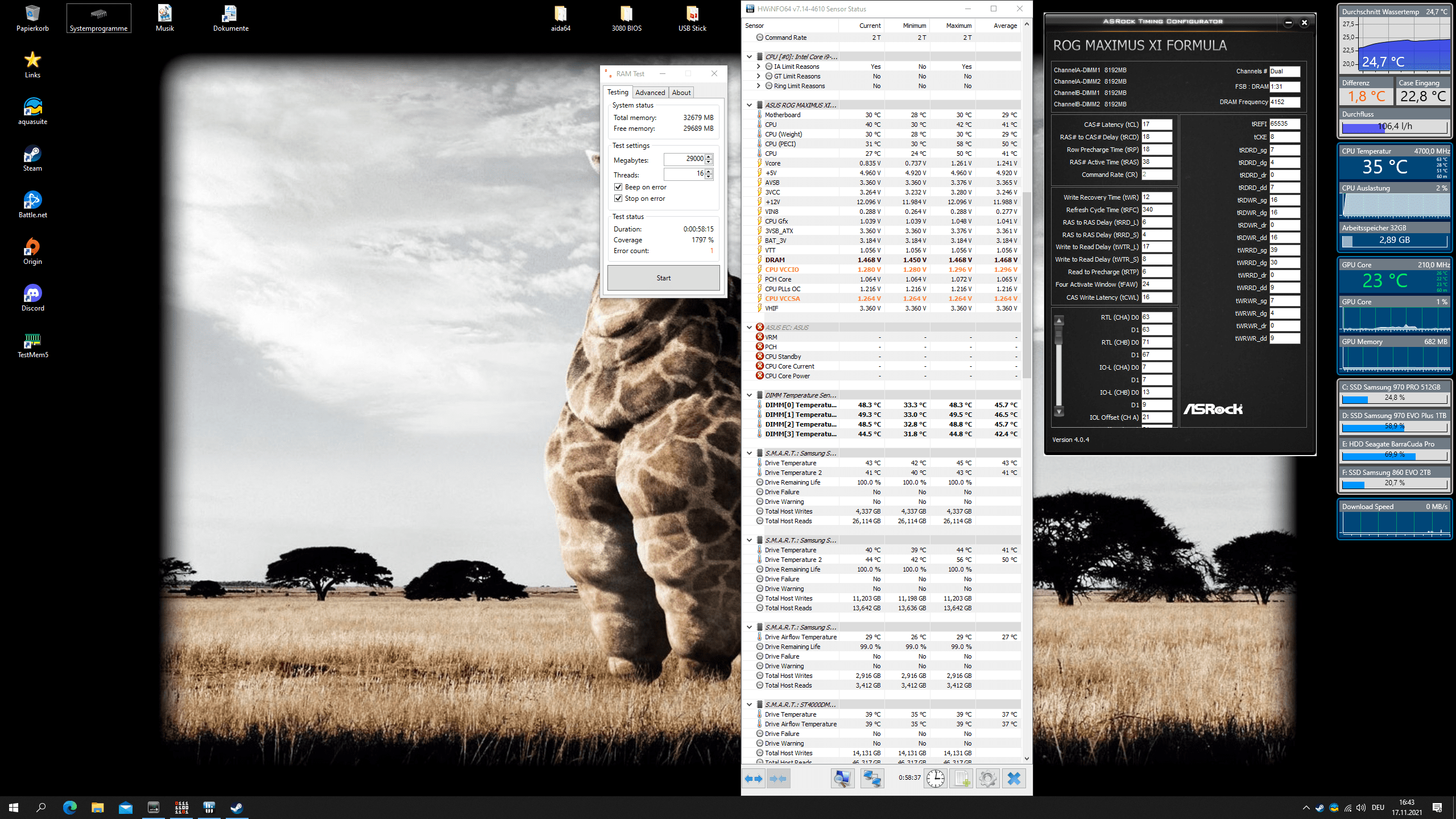

@snipez.o7 Danke für die Info. Hab mir jetzt Karhu gegönnt. GSAT habe ich noch nicht wirklich verstanden.
Habe heute versucht, die Subtimings einzustellen. Leider kurz vor 1h doch einen Fehler bekommen. Bin dankbar für Hilfe. Temperatur oder Volt (Ram, IO oder SA)?
probier mal 200mV mehr IO/SA
und lass uncore auf auto wenn du dir nicht 100% sicher bist, dass der stable ist bei der RAM Frequenz.
Temperatur kannst du ganz einfach rausfinden, indem du nen Lüfter vor die Dimms hängst. Läufts besser, war es vermutlich das. Muss aber nicht notwenidigerweise der einzige Grund sein, weshalb du Fehler kriegst.
wird bei dir zu 90% Temp-Problem sein. Lüfter vor die Rams ist ein Muss für den Test.
Ansonsten 1,55v dram, 1,35v io/sa. Später kannst du immer die Werte nach unten korrigieren.

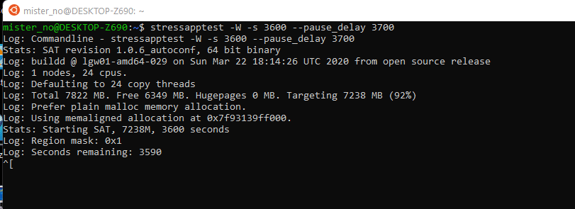

stressapptest -W -M 27008 -s 3600 --delay_pause 3700 <- für 1 Stunde mit 32GB
korrekt wäre
stressapptest -W -M 27008 -s 3600 --pause_delay 3700 :wink:

Habe Probleme mit dem GSAT Test. Es werden 8GB Speicher erkannt, obwohl im System 16GB (2x8GB) stecken. Hat jemand eine Idee, warum es so ist? Komme da leider nicht weiter...
EDIT: Liegt wohl an Win 11.:-( Unter Win 10 wird der Speicher richtig erkannt.
EDIT 2: Es ist wohl kein Fehler von Win 11, sondern gewollt. Man kann die RAM-Zuweisung aber anpassen:
In In %USERPROFILE%\ eine Datei ".wslconfig" anlegen, mit dem Inhalt (für z.B. 16GB rAM):
Code:
[wsl2]
memory=16GB
Hast du mal probiert den zu testenden RAM zu bestimmen?
Vllt geht es so:
stressapptest -W -M 13312 -s 3600 --pause_delay 3700
Oder -M 12000
Hatte bei 16GB auch probs mit gsat, dachte aber hätte an Win11 gelegen, weil ich schon Probleme beim installieren und Updaten hatte.

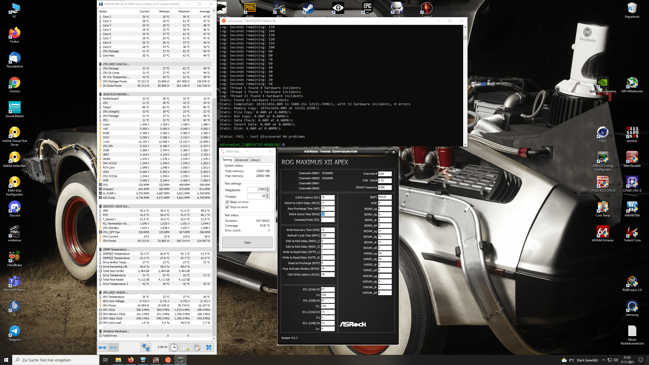

Nach Wochen voller Tests, mein 24/7 Setup vorerst endlich gefunden :) 5.1Ghz 1.190v / 4400 16-17-17-37 1.558v
Danke an die helfenden Hände
Ja, habe es auch probiert den RAM zu bestimmen. Es kommt eine Fehlermeldung, dass nicht genug RAM zu Verfügung steht, was aber natürlich nicht stimmt.

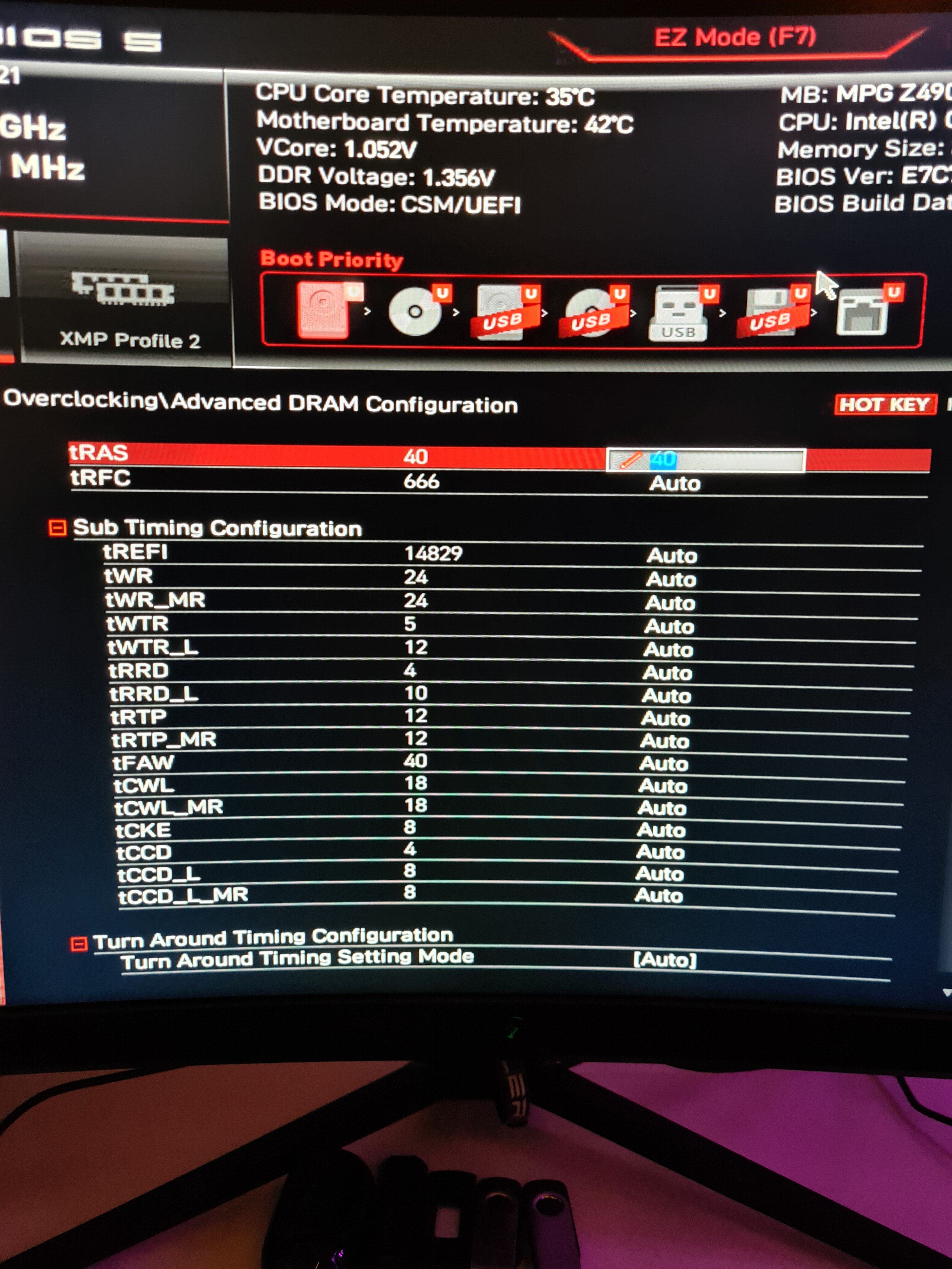

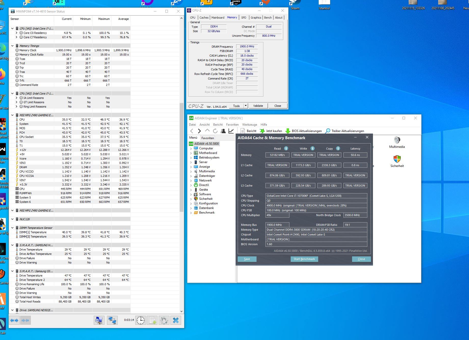

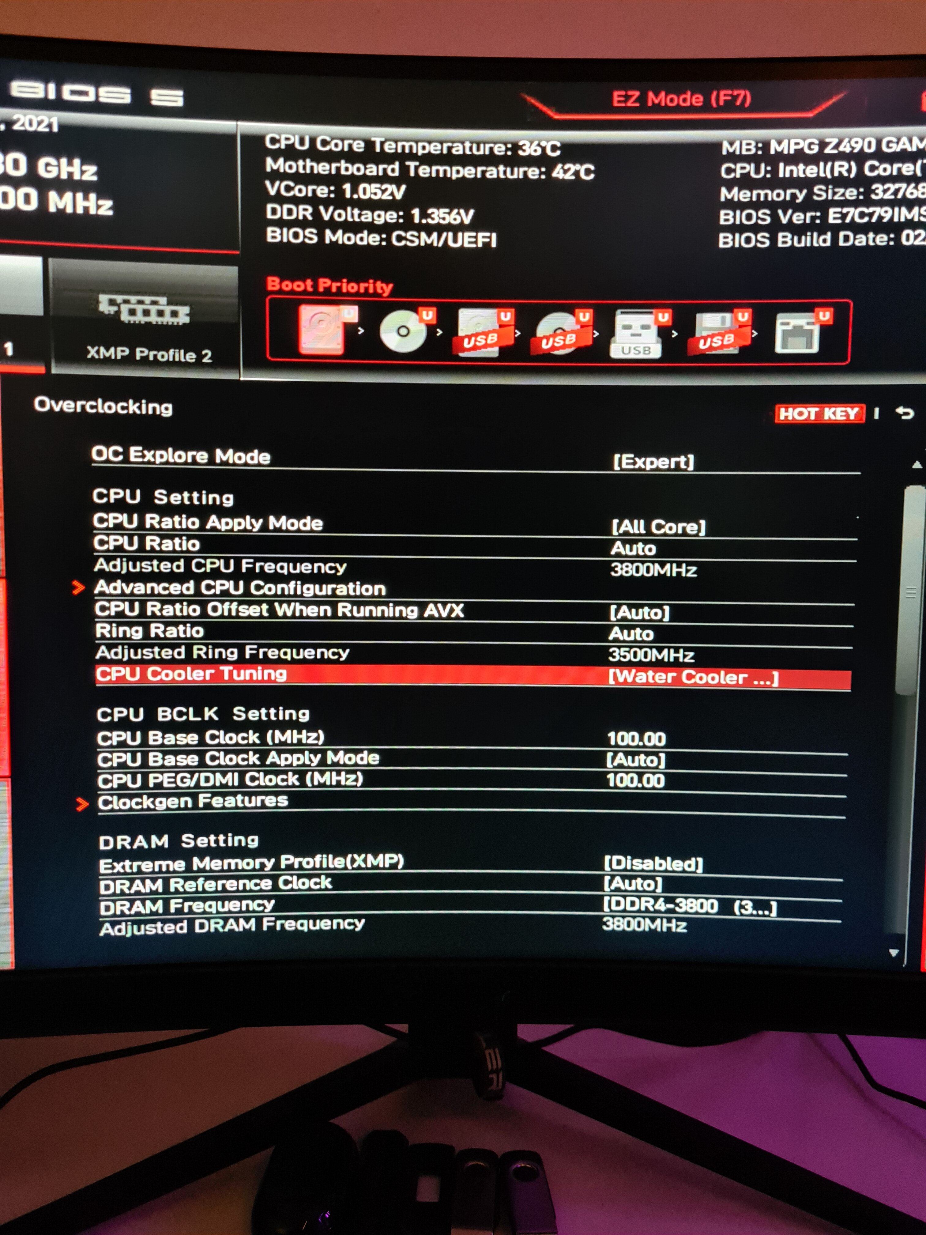

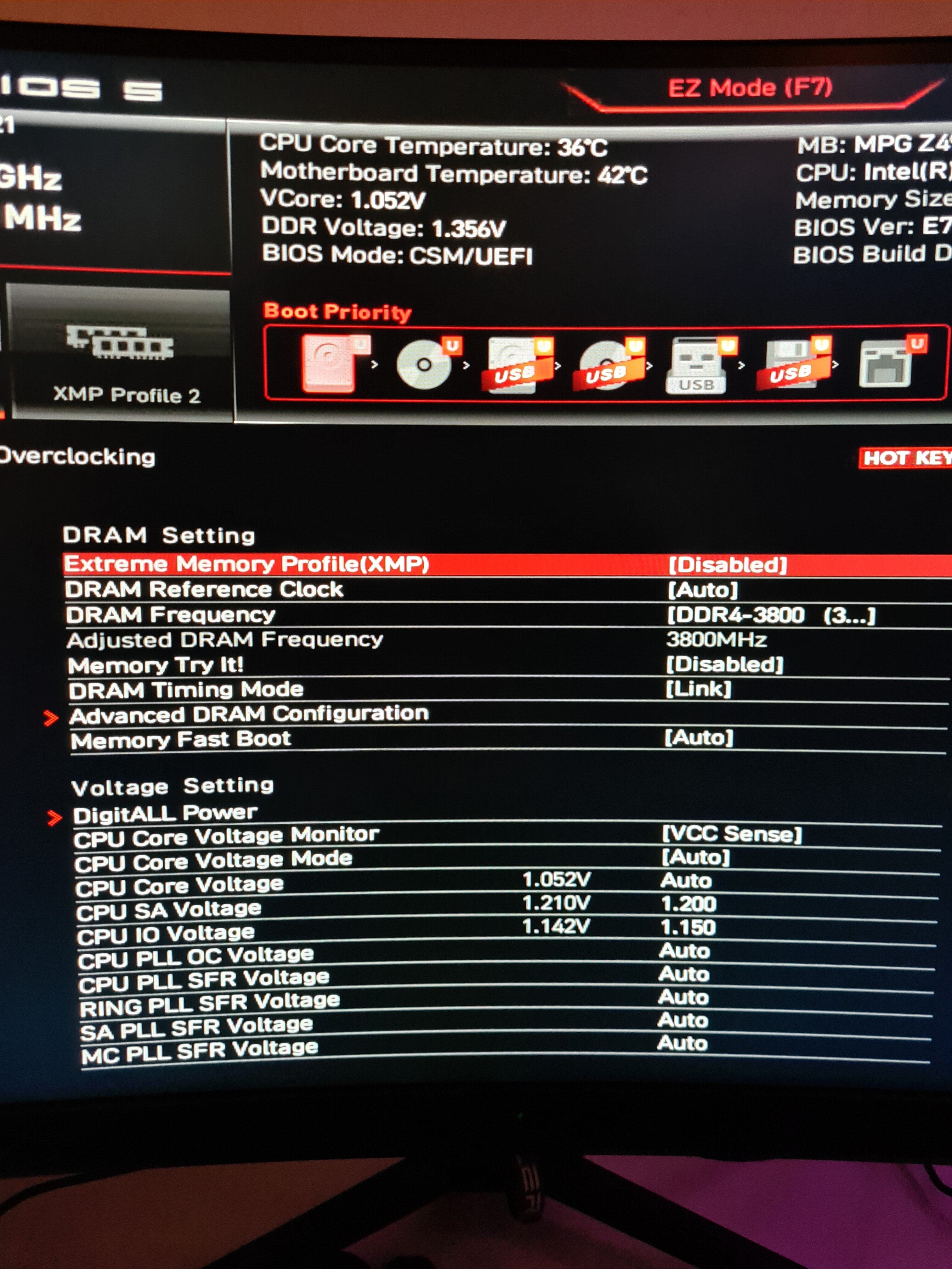

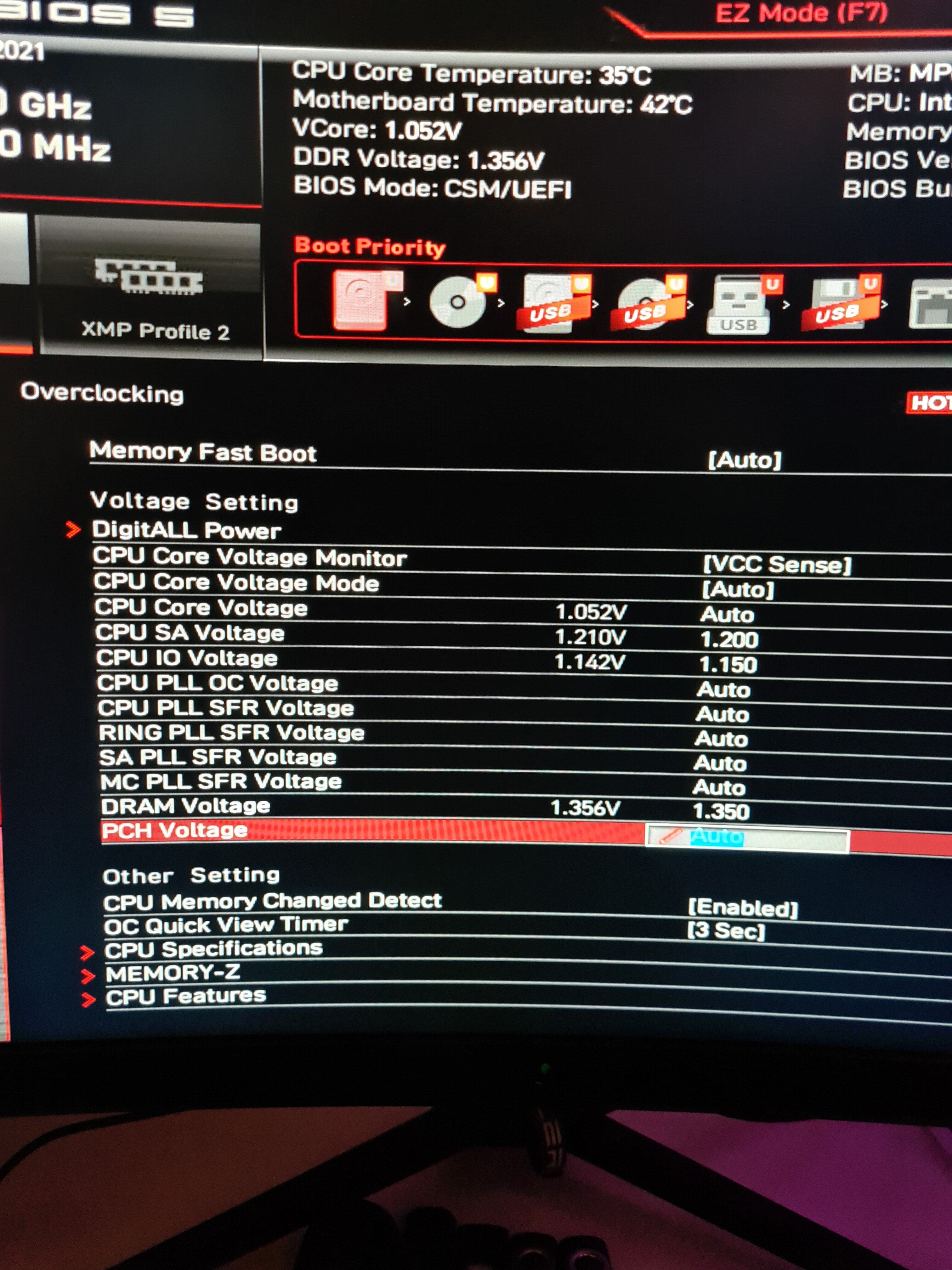

Hallo Leute,
merke ich war seeeehr lange nicht mehr in diesem Forum aber ihr seid meine letzte Hoffnung ^^
Es geht um folgendes:
Mein Rechner: I7 10700 kf
MSI Z490 Gaming Edge Wifi
Crucial Ballistix DDR4 3200 MHz CL16 (2x16 GB)
Ich bin dabei den Arbeitspeicher zu übertakten aber entweder 1) ich stelle mich zu blöd an und übersehe etwas oder
2) ich hab nen Krüppel Arbeitsspeicher erwischt
Also momentan laufen die auf 3800 MHz mit CL 18-20-20-40, was wahrlich nicht grad toll ist.
VCCSA bei 1,2V
VCCIO bei 1,15V
VDimm bei 1,35V
ist das zu wenig spannung um die Timings zu senken? oder vergesse ich irgendwas?
Hab mal probehalber auf 3800 MHz CL 18-19-19-39 (dafür VCCSA 1,22V, VCCIO 1,17V, VDimm 1,37V) gestellt aber leider kamen nach wenigen minuten Fehler beim Memtest.
4000 MHz mit CL 18-20-20-40 hat ebenfalls Fehler ausgespuckt.
Bin grad leider ratlos :confused:
Vielleicht hat ja jemand einen Tip für mich wie ich die Timings senken könnte?
Im Anhang findet ihr meine BIOS Einstellungen.
LG

@ugur44 1. um was für bins handelt es sich denn überhaupt? mal mit taiphoon burner auslesen. je nach chip sind da massive unterschiede, was du an spannung schrauben und frequenzen erwarten kannst. generell würde ich sagen, bei nicht-b-dies kannst du eigentlich schon froh sein, wenn du 3600 17/18 oder so schaffst.
2. dein motherboard ist nicht gerade ideal für ram oc, hohe erwartungen hätte ich da von vornherein nicht.

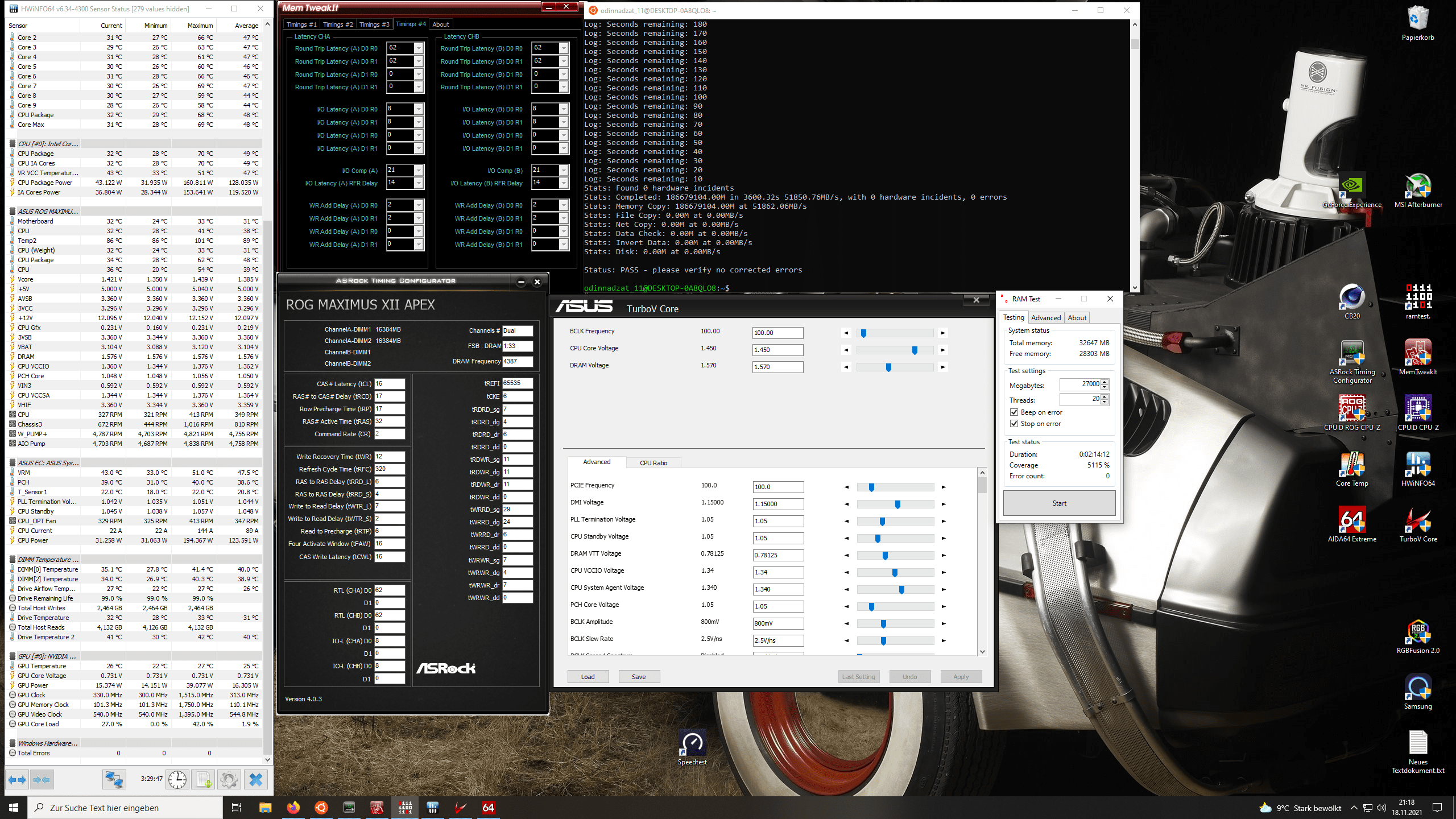

Hab jetzt doch noch mal probiert ob ich die 4500 hinbekomme. Bin da allerdings auf ein Hindernis gestoßen. Vllt kann mir das jemand erklären oder hat ne idee woran das liegen kann?! Kann mein 10900k vlt kein c17 ?!
ich habe bei:
4000 16-16-16-36 trfc 300 angefangen. und mich dann hoch gearbeitet.
4100 16-16-16-36 trfc 300
4200 16-16-16-36 trfc 320
4300 16-16-16-36 trfc 340
alles mit gleichen sekundären und tertiären Timings. 6000% DangWang + GSat stable.
4400 17-17-17-37 No Way!
4400 16-17-17-37 trfc 340 - 6000% DangWang + GSat stable.
4500 17-17-17-37 und 17-18-18-38 No Way!
4500 16-18-18-38 Screenshot unten.
Bei c17 oder 17-18 gibt es sofort (innerhalb von 2-3min) Error in 6, 12, 2.
4500 16-18 lief auf anhieb schon mal 2 cycle in TM5 mit einem Fehler in 11. denke ich werde dafür auf trfc 360 switchen müssen und morgen noch mal probieren.
Mir stellt sich aber grade die Frage ob ich irgendwas falsch mache oder falsch heran gehe?! oder aber ist c17 einfach nicht leicht stable zu bekommen oder aber kann meine CPU das einfach nicht?!
