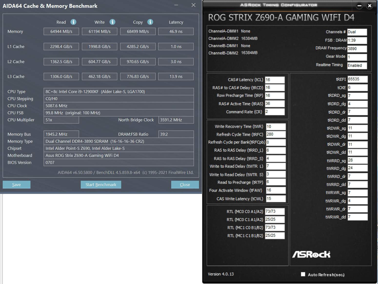

Hab die Fehler entdeckt...es war meine GPU + Aida64: die GPU lief im Idle ohne Tweaks mit ~150W und war wie eine Heizplatte unter den DIMMs. Die liefen dann auf über 60°C, damit kann man natürlich sämtliche Optimierungsversuche knicken. Jetzt läuft die GPU undervolted und mit maximalem Lüfterspeed und die RAMs werden nur noch max. 41°C warm.
Und zweitens ist Aida64 schrecklich inkonsistent pro Run. Beim ersten Run nach dem PC Start hab ich (trotz selber geöffneter Programme und Prozesse) IMMER 52,X oder 56,X ns bekommen.
Ab dem zweiten Run gings dann drastisch runter bis auf das hier:
Oh man...also, merke, B-Die ist extrem temperatursensitiv, keine gute Kombi für RAM-OC ivm einem geschlossenen Gehäuse, einer AiO die nicht für genügend Luftstrom sorgen kann und einer Grafikkarte, die selbst im Idle fast mehr verbraucht als die CPU bei Volllast.
Oder aber einfach einen Lüfter vor den RAM hängen. Zumindest wenn man testet. Hinterher kann man ja noch probieren wie das ohne Lüfter bei Anwendungen läuft. Ich lass den Lüfter davor. Stört mich jetzt optisch nicht und RAM plus M.2s bleiben schön kühl. Dann muss man nicht die graka dafür hernehmen.

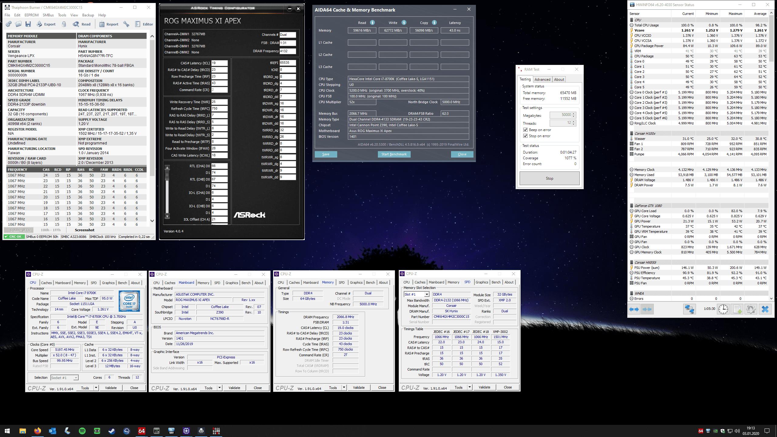

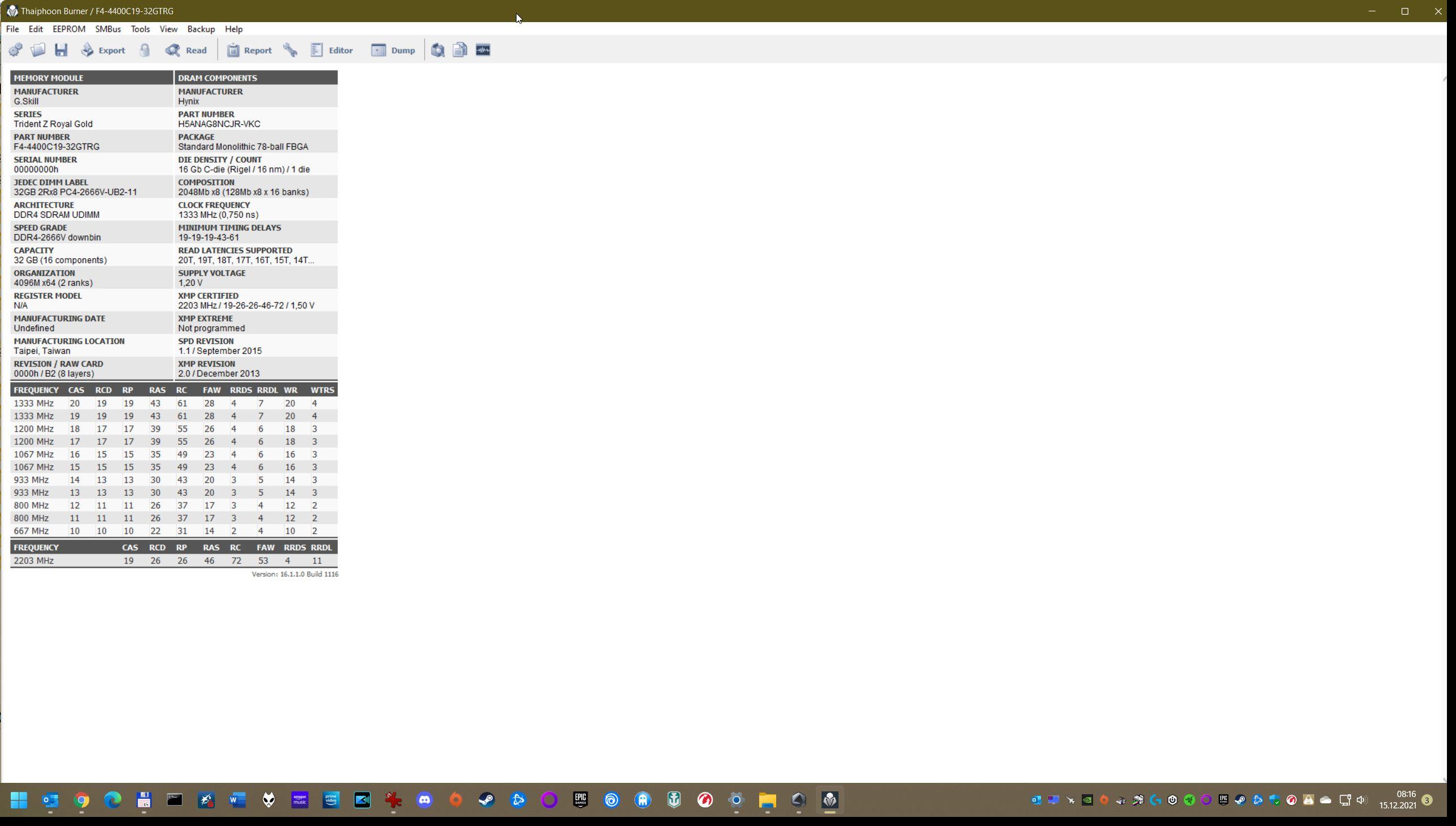

Guten Morgen,
ich habe mir mal dieses 2x32GB - Kit für das nun etwas betagte Apex XI gegönnt:
F4-4400C19D-64GTRG
4400 sind nicht möglich (das war auch zu erwarten).
Max. sind bisher 4000 CL17 drin und ich bin nun noch am optimieren.
Auf über 4000 komme ich trotz Rank Margin, Trace Centering, Spannungserhöhung nicht. Der IMC limitiert hier wohl einfach.

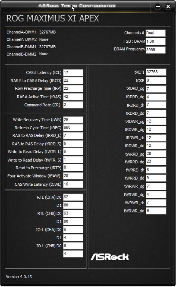

Ich würde die Module dann gerne auf 4000 mit straffen Timings laufen lassen.
Aktueller Stand: VDimm: 1,485, SA/IO 1,25v
Die Module sind für 1,50v spezifiziert.
Hat jemand noch eine Idee/Vorschläge, welche Timings man noch optimieren/straffen könnte ?
Besten Dank im Voraus !
So sieht es bis jetzt aus:
Deine Subs sehen schon mal sehr gut aus! Ich konnte mit dem Apex XI @ BIOS 1401 2x32GB Hynix mit 4133 betreiben, falls das für dich interessant ist.
Danke für die Screens. Deine Read-/Copy - Werte sind ja deutlich höher, dies kann ja eigentlich NICHT an dem geringen Mehrtakt liegen oder ?
Also auf 4133 oder höher komme ich nicht - trotz SA/IO 1,35v.

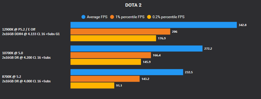

Da habe ich getestet.
8700K, 2133, 16-19-19-39 -> 66FPS
8700K, 2133, 15-15-15-36 -> 71FPS
8700K, 3600, 16-19-19-39 -> 78FPS
12700K, 3600, 16-19-19-39 ->106FPS
12700K, 3600, 14-14-14-34 -> Da müsst ihr noch bisschen warten. :fresse2:
Selbst bessere Timings bei so einem Billo-Takt von 2166 (1066) bringen eine achtbare Leistungssteigerung. GTA5 skaliert aber mit beidem im CPU-Limit. Die CPU-relevanten Einstellungen Sichtweite und erweiterte Sichtweite sind aus und Gras, auch CPU-relevant, ist nur hoch (da gäbe es noch 2 Stufen darüber).
Leider sind die Lagspikes genauso beschissen wie vorher, wenn auch mit mindestens 25% mehr FPS. Das Spiel habe ich auf 158 limitiert. In der Stadt, die online sowieso schlechtere Performance hat als im Einzelspieler, habe ich auch 155-158FPS im Durchschnitt, wo der 8700K mit 3600 nur um die 120-130 schaffte.

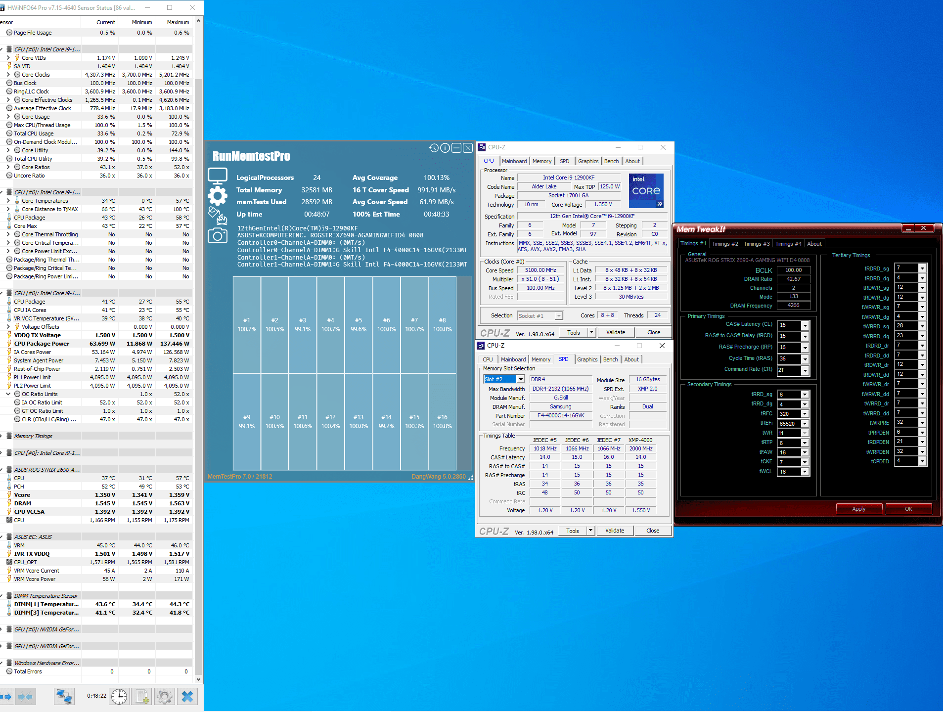

z690 ddr4
4266c16-16-16
Strix A d4 808
sa1.4
vddq 1.5
dram 1.55
mem kit gskill ripjaw 4000c14-15-15 2x16
Really nice Result! Seems like you have a golden IMC, huh? :) Congratz!
I tried the 0808 but for me it didnt help me to reach 4266. 4200 is the Max i can get. 4200 is HCI Stable, but GSAT is throwing Errors even with 1.450v SA.
Riesengroßes Lob für die transparente Vergleiche! Vielen Dank!
Trotzdem, mach dich nicht verrückt mit dem letzten Feinschliff des Ganzen. Ansonsten vergisst man ganz nebenbei das Spiel an sich zu genießen. Been there, done that.
Die Lagspikes beruhen meiner Erfahrung nach nicht auf den Hardware Komponenten sondern den Config Einstellungen oder anderen Hardware Komponenten. Oder Codestrukturen an denen du selbst mit Config Einstellungen wenig ändenr kannst. Aber da ich nie GTA5 Online gespielt habe kann ich keine kompetente Meinung zu geben.
Aber allein die Tatsache, dass dieser Artikel existiert, zeigt dass man nicht allein der Hardware die Schuld geben darf: https://nee.lv/2021/02/28/How-I-cut-GTA-Online-loading-times-by-70/

150-160FPS ist auch das höchste, was man bei dem Spiel fahren kann. Darüber und es wird immer übler laggen. Bei 188FPS Engine-Limit ist das Spiel unspielbar, selbst wenn ich bis 165FPS laufen lasse, also ins V-Sync, sind da üble Lagspikes. Naja, vielleicht wird es im Sweetspot besser.
Transport Fever 2 hatte gar keine Besserung auf meiner Endgame-Map gegenüber dem 8700K, habe es aber nicht großartig getestet. Richtig enttäuschend. Genau für diese Krücke brauche ich überhaupt 32GB und selbst die sind gerammelt voll. Mit 16GB ist der Spielstand gerne abgeschmiert.
Nun muss Luxx noch eine 3080(TI) verlosen und ein Fractal Design 7, weil ich beides jetzt nicht mehr bezahlen will. :fresse: :fresse: :fresse:
Really nice result! Seems like you have a golden IMC, huh? :) Congratz!
After more testing it doesnt seem to be stable. Using y cruncher erros and aida64 mem and cache test errors. I havent tried rasing sa but I dont think it is a good long solution for me. Seesm really temp senstiive vs 4133c15 even using same voltages. Much over 43-44c mem temps error easily on 4266c16. Probably need water cooled mem to run that on my setup.
But yeah I think I have a really good IMC overall.
So, edler B-Die ist heute gekommen, eben eingebaut und hat XMP2 gleich mal mit 1V SA und 1,2 VDDQ TX gebootet. 😘
Code:
Total Memory Size:                                                              32 GBytes
Current Performance Settings
Current Memory Clock:                                                           1800.0 MHz
Current Timing (tCAS-tRCD-tRP-tRAS):                                            14-14-14-34
Memory Channels Supported:                                                      2
Memory Channels Active:                                                         2
Command Rate:                                                                   2T
Read to Read Delay (tRDRD_SG/TrdrdScL) Same Bank Group:                         7T
Read to Read Delay (tRDRD_DG/TrdrdScDlr) Different Bank Group:                  4T
Read to Read Delay (tRDRD_SD) Same DIMM:                                        15T
Read to Read Delay (tRDRD_DD) Different DIMM:                                   15T
Write to Write Delay (tWRWR_SG/TwrwrScL) Same Bank Group:                       7T
Write to Write Delay (tWRWR_DG/TwrwrScDlr) Different Bank Group:                4T
Write to Write Delay (tWRWR_SD) Same DIMM:                                      15T
Write to Write Delay (tWRWR_DD) Different DIMM:                                 15T
Read to Write Delay (tRDWR_SG/TrdwrScL) Same Bank Group:                        14T
Read to Write Delay (tRDWR_DG/TrdwrScDlr) Different Bank Group:                 14T
Read to Write Delay (tRDWR_SD) Same DIMM:                                       18T
Read to Write Delay (tRDWR_DD) Different DIMM:                                  18T
Write to Read Delay (tWRRD_SG/TwrrdScL) Same Bank Group:                        38T
Write to Read Delay (tWRRD_DG/TwrrdScDlr) Different Bank Group:                 29T
Write to Read Delay (tWRRD_SD) Same DIMM:                                       16T
Write to Read Delay (tWRRD_DD) Different DIMM:                                  16T
RAS# to RAS# Delay (tRRD):                                                      9T
Row Cycle Time (tRC):                                                           48T
Refresh Cycle Time (tRFC):                                                      631T
Four Activate Window (tFAW):                                                    44T
Das sind die Werte, die mir HW-Info dazu ausspuckt.
Dumme Frage gleich mal: Ist das normal, dass TRFC so hoch ist mit 631T?
