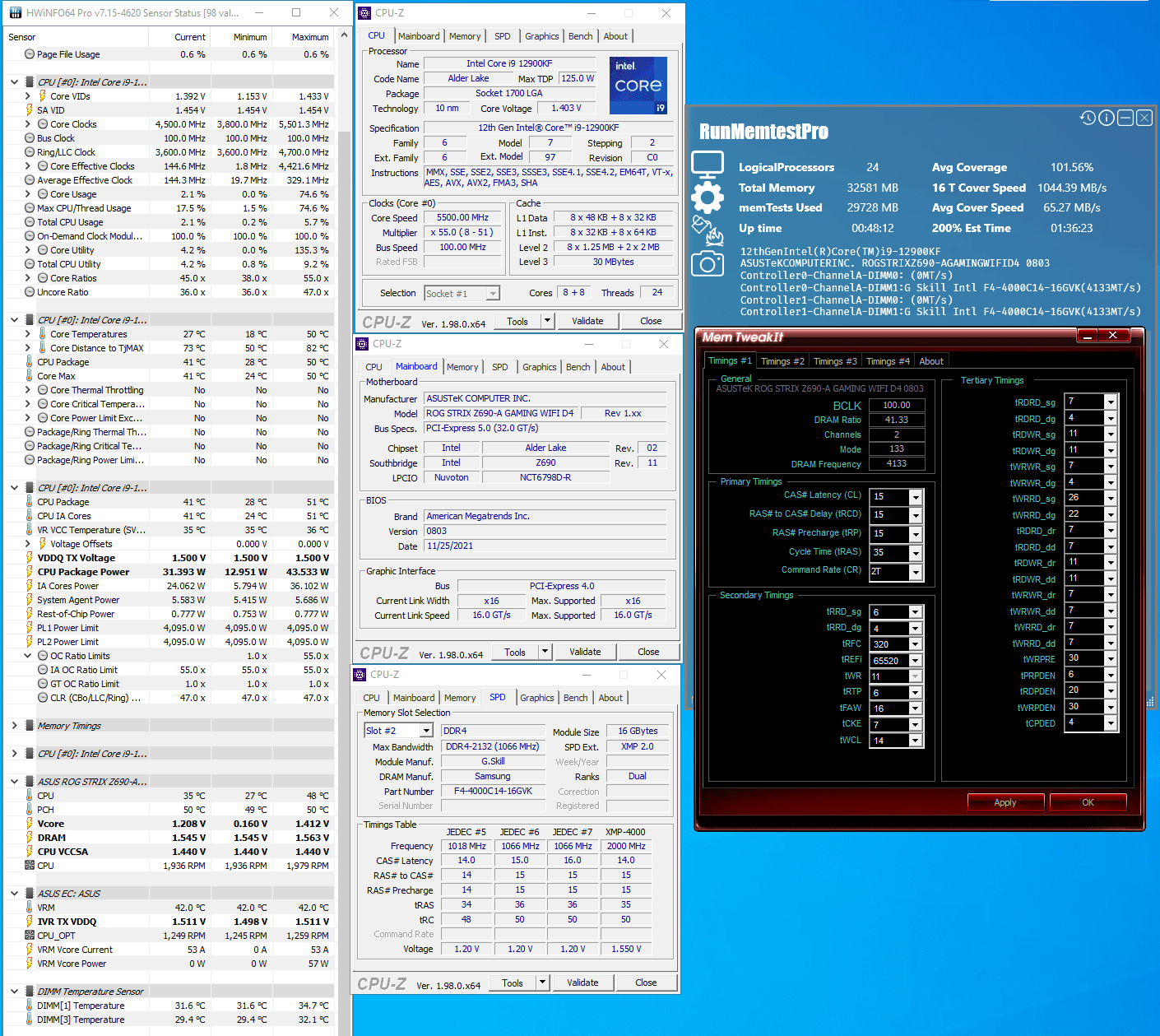

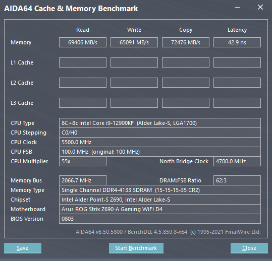

4133c15

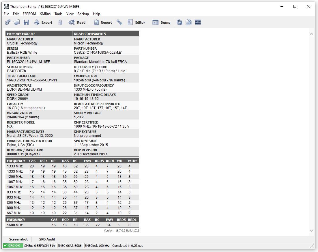

Ich installiere mal Taiphoon Burner, da ich die Dies bei Google nicht rausfinde und ich keine Lust habe, den Speicher auszubauen.
Die Density / Count
8 Gb C-die (Alius / 18 nm) / 1 die

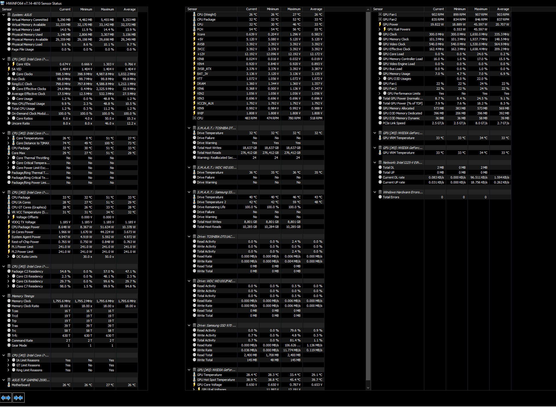

Bereits XMP ändert paar Spannungen im Board.
Werte vom Z690, 3600-RAM, CPU Stock.pngWerte vom Z690 mit 2133-RAM, CPU Stock.png
