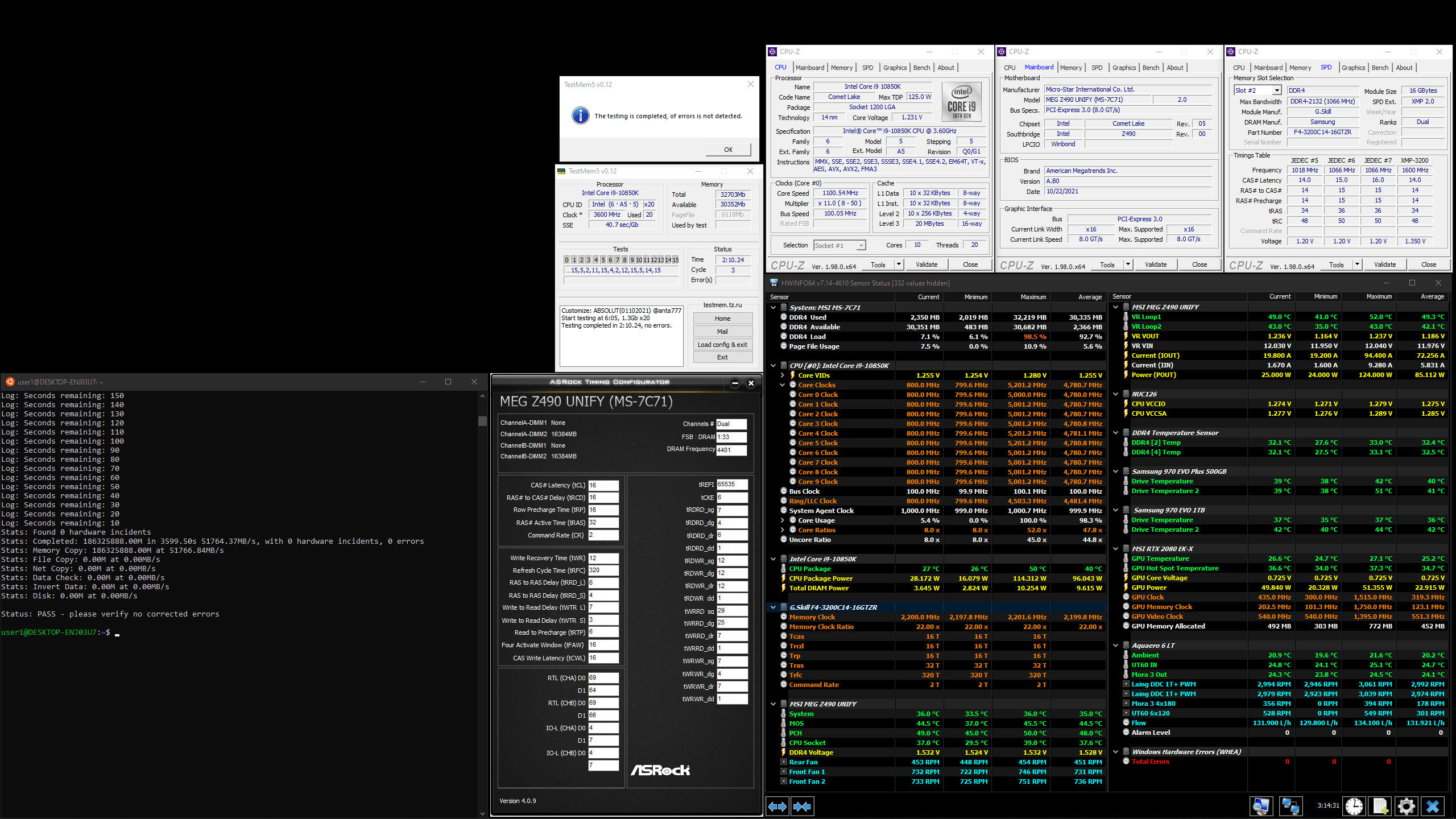

Je nach Boot ist RTL 61-61 | 61-62 | 62-62
>10.000% Karhu RAM Test stabil.
63.XXX GB Lesen | 62.XXX GB Schreiben | 65.XXX GB Kopieren und 36.7-37.0 ns.
EK-AiO Elite D-RGB 280x27 mm + geköpft und LM zwischen DIE und IHS + zwischen IHS und Coldplate + Bartx custom IHS (vernickelt).
79°C durchschnittliche für 8 Kerne und das nur in Prime95 (non-AVX) ist für mich ok.
In Speile ist die Temp natürlich viel niedriger und Lüfter @ 800-1000 U anstatt ~1900 U.
Im Sommer werde ich die Vardar S D-RGB durch Noctua NF-A14x25 ersetzen, wenn die released werden.
Für 4000 MHz Gear 1 war mehr als 1.5 V SA nötig, RDWR 10, WRWR 7 und tRFC fast 240.
Deswegen 3960 MHz (BCLK 99.05 MHz) und SA nur 1.456 V, RDWR 9, WRWR 5 und tRFC 229.
Und IO auch nur 1.105 V.
+ Kerne und Cache Frequenz einfach lesbar mit 5.150 und 4.550 GHz, deswegen genau 3960 MHz (BCLK 99.05 MHz) und nicht etwas zwischen 3960 und 4000 MHz.
CPU SP war 59, dann nach BIOS Update nur 50 und mit BIOS 1202 SP 45 )))
VDIMM Spannung höher als 1.611 V sorgt für Fehler in Karhu RAM Test und weniger als 1.611 V geht auch nicht, da nicht ausreichend.

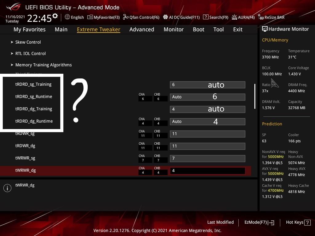

Die Einträge Training oder Runtime scheinen neu zu sein, sind die Werte richtig gesetzt oder anders herum?
