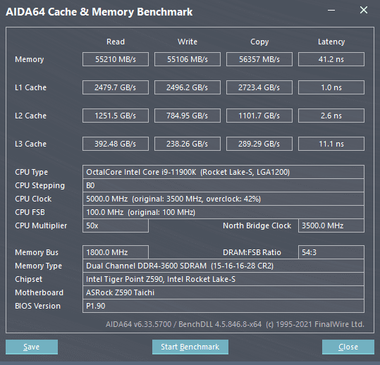

Welche Aida Werte erreicht ihr mit dem 11900k?
Leider bin ich mit Gear1 weit weg von meinem alten 8700k
das hier sind meine Werte, poste mal Deine Timings dann kann man weiterschauen.
proof_screen_3900c14-png.671142
3900 Gear 1 ist aber auch eine Ausnahme. Bei vielen ist bei 3600 Schluss.

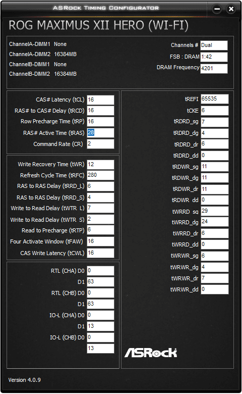

Kann mir jemand erklären, warum ich bei niedrigeren tRAS und tRFC, in Aida langsamer werde? Müssen die in irgendeinem Verhältnis zu anderen Timings stehen?
Habe versucht meine Ram etwas einzustellen. Ist 4000er CL17 Ram, 4x8GB. Eingestellt habe ich 4266 mit 19er Latenz.
Bei tREFI 65535 stürzt das System sofort ab (was außer 27200 könnte ich noch einstellen?).
tRFC stürzt unter 400 ebenfalls sofort ab. Auch 440 hat bisher nicht funktioniert.
Volt erhöhen (VCCIO/VCCSA) oder CPU/IMC einfach nicht gut?

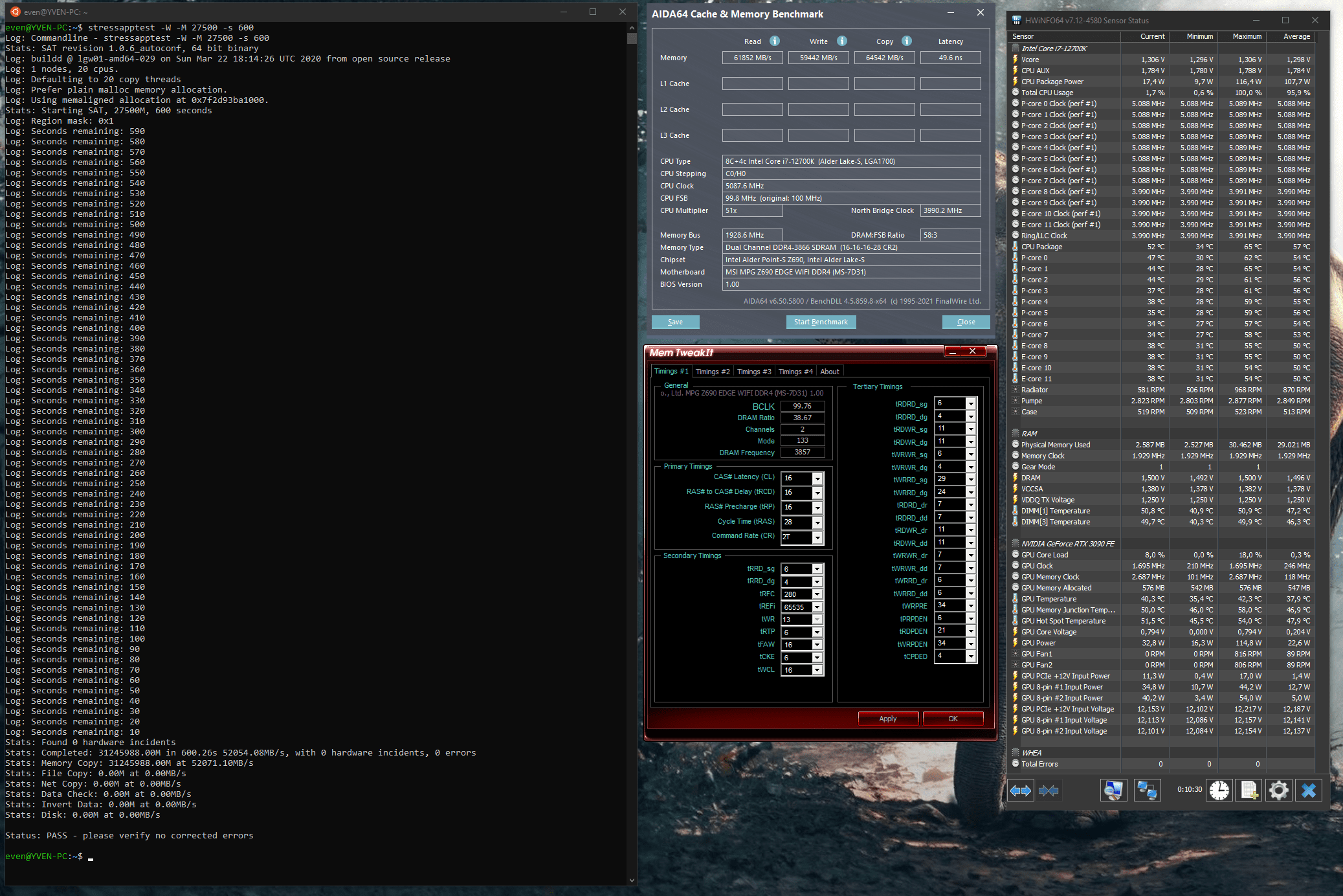

Hier mal ein erstes GSAT Ergebnis von der Z690 Plattform. CL16, weil es zu CL14 absolut wenig bringt und ich dadurch keinen Lüfter mehr vor den RAMs brauche :)
